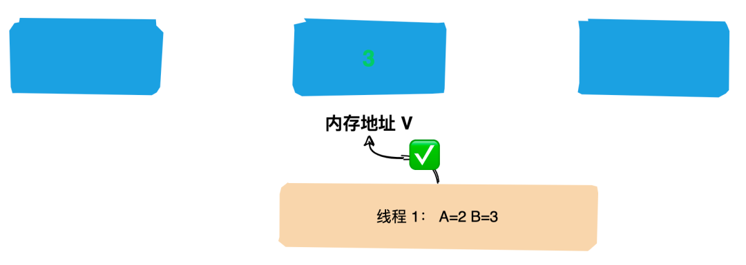

(5)线程1重新获取内存地址 V 的当前值,并重新计算想要修改的新值。此时对线程1来说,A=2,B=3。这个重新尝试的过程被称为自旋。如果多次失败会有多次自旋。
(6)线程 1 再次提交更新,这一次没有其他线程改变地址 V 的值。线程1进行Compare,发现预期值 A 和内存地址 V的实际值是相等的,进行 Swap 操作,将内存地址 V 的实际值修改为 B。

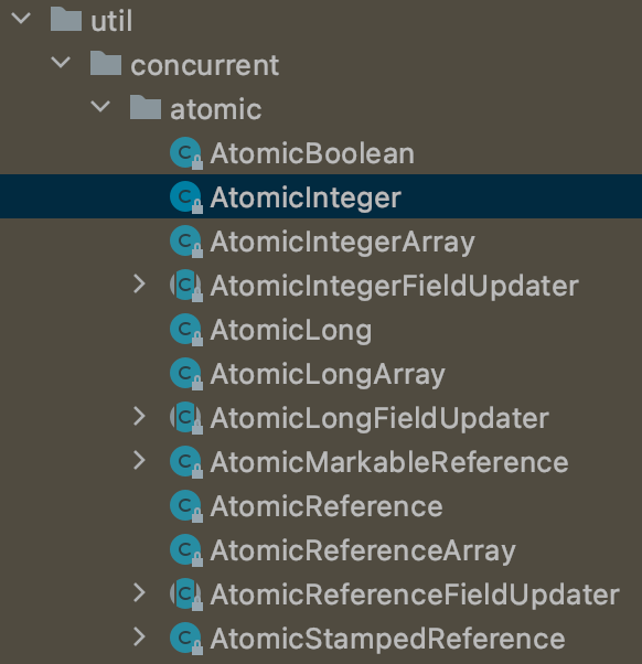

目前 CAS 在 JDK 中主要应用在 J.U.C 包下的 Atomic 相关类中。
比如说 AtomicInteger 类就可以解决 i++ 非原子性问题,通过查看源码可以发现主要是靠 volatile 关键字和 CAS 操作来实现,具体原理和源码分析后面的文章会展开分析。

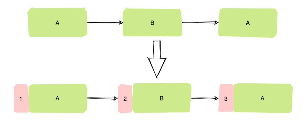

ABA 是 CAS 操作的一个经典问题,假设有一个变量初始值为 A,修改为 B,然后又修改为 A,这个变量实际被修改过了,但是 CAS 操作可能无法感知到。
如果是整形还好,不会影响最终结果,但如果是对象的引用类型包含了多个变量,引用没有变实际上包含的变量已经被修改,这就会造成大问题。
如何解决?思路其实很简单,在变量前加版本号,每次变量更新了就把版本号加一,结果如下:
最终结果都是 A 但是版本号改变了。
从 JDK 1.5 开始提供了AtomicStampedReference类,这个类的 compareAndSe方法首先检查当前引用是否等于预期引用,并且当前标志是否等于预期标志,如果全部相等,则以原子方式将该引用和该标志的值设置为给定的更新值。
