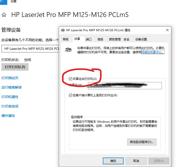

一、首先电脑连接打印机,把所连接的打印机设置为共享,如下图所示:
先打开电脑设置,然后点击设备——打印机和扫描仪,打开如下界面
点击管理——打印机属性 ,会出现如下界面
点击共享,把共享打印机那里勾上,关闭界面。

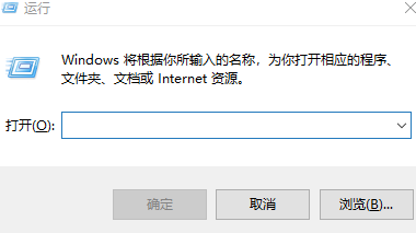

同时按键盘的win+R,打开如下界面:
输入连接打印机的主机电脑的IP地址,形式为:\\电脑IP地址,然后回车就可以啦。IP地址的获取可以直接百度,一般是打开cmd,然后输入命令行ipconfig,看到IPV4的那个地址就是IP地址。
