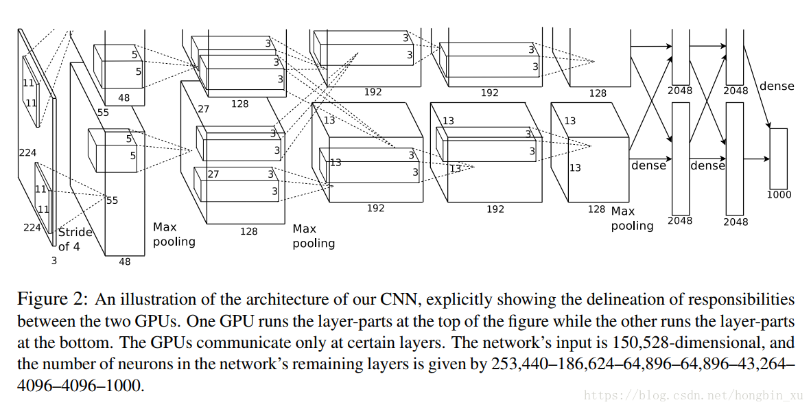

5、神经网络结构
 该网络包含了八层权重:前五个是卷积层,其余三个为全连接层。最后的全连接层的输出被送到1000维的softmax函数,其产生1000个类的预测。我们的网络最大化多项逻辑回归目标,这相当于在预测的分布下最大化训练样本中正确标签对数概率的平均值。第二,第四和第五个卷积层的内核仅与上一层存放在同一GPU上的内核映射相连。第三个卷积层的内核连接到第二层中的所有内核映射。全连接层中的神经元连接到前一层中的所有神经元。响应归一化层紧接着第一个和第二个卷积层,后面连接响应归一化层以及第五个卷积层。将ReLU应用于每个卷积层和全连接层的输出。
