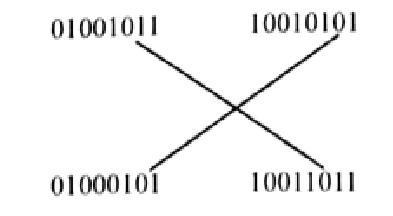

“交配运算”是使用单点或多点进行交叉的算子。首先用随机数产生一个或多个交配点位置,然后两个个体在交配点位置互换部分基因码,形成两个子个体。例如,有两条染色体=01000101100101101001011,=10010101交换其后4位基因,如下图所示。下图染色体基因交配范S'1=01000101,S'2=10011011可以被看做是原染色体和的子代染色体。

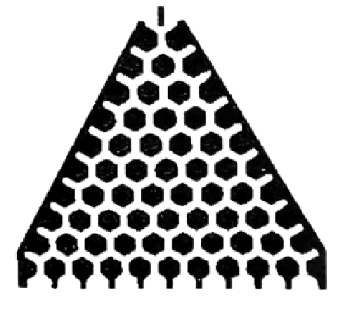

自然界中能够适应环境的生物有更多的机会存活下来,这种筛选机制类似下图所示象:在由正六边形搭建的三角形区域的顶部投掷一些光滑的木块,这些木块经由白色的缝隙坠落底部,显然落在底部中间的木块要比落在两端的木块多,因为木块有更多的路径坠落在底部的中间区域,所以有更大的几率落在中间。落在各个区域的几率对应遗传算法中各条染色体被遗传到下一代的几率,其坠落的位置对应自变量取值。遗传算法依照与个体适应度成正比的几率决定当前种群中各个个体遗传到下一代群体中的机会。个体适应度大的个体更容易被遗传到下一代。通常,求目标函数最大值的问题可以直图5-2正六边形筛选机制接把目标函数作为检测个体适应度大小的函数。
正六边形筛选机制
正六边形筛选机制

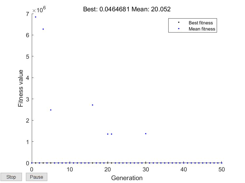

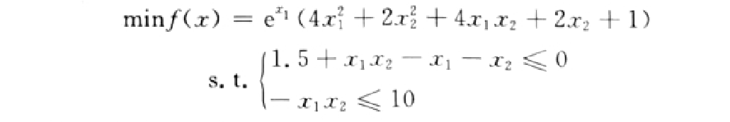

matlab GA工具箱求解多约束非线性规划问题
举例如下所示:
matlab实现
主函数:
  1. %主程序:本程序采用遗传算法接力进化,
  2. %将上次进化结束后得到的最终种群作为下次输入的初始种群
  3. clc;
  4. close all;
  5. clear all;
  6. %进化的代数
  7. T=100;
  8. optionsOrigin=gaoptimset('Generations',T/2);
  9. [x,fval,reason,output,finnal_pop]=ga(@ch14_2f,2,optionsOrigin);
  10. %进行第二次接力进化
  11. options1=gaoptimset('Generations',T/2,'InitialPopulation',finnal_pop,...
  12. 'PlotFcns',@gaplotbestf);
  13. [x,fval,reason,output,finnal_pop]=ga(@ch14_2f,2,options1);
  14. Bestx=x
  15. BestFval=fval
子函数
  1. %子函数:适应度函数同时也是目标函数,函数存储名称为ch14_2f.m
  2. function f=ch14_2f(x)
  3. g1=1.5+x(1)*x(2)-x(1)-x(2);
  4. g2=-x(1)*x(2);
  5. if(g1>0|g2>10)
  6. f=100;
  7. else
  8. f=exp(x(1))*(4*x(1)^2+2*x(2)^2+4*x(1)*x(2)+2*x(2)+1);
  9. end
输出:
