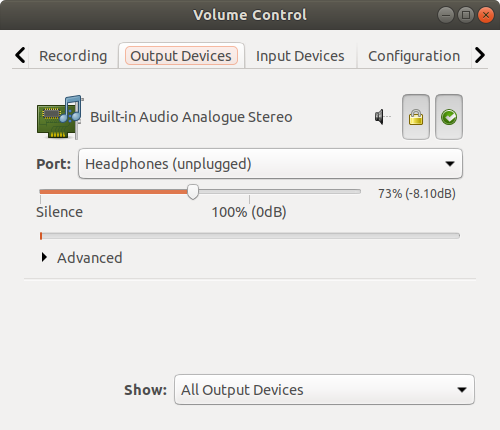

2.进行配置文件选择,关掉英伟达,Built-in Audio选择Analog Stereo Output(unplugged)
如下图所示:
注意:第一个NVidia一定要选择off,我就是没选择off所以一直卡在这里输不出声音
然后输入设备不用管。然后设置一下,输出设备这里,注意port和show,如果按照我这样子修改了还没有声音,可以多尝试一下这里的其他选择,一般情况就可以有声音了。
需要注意的就是每次开机重新配置如下的地方一下就好。
具体设置如下:port选择Headphones(unplugged), show选择All Output device。
然后播放一段音频就可以听到声音啦!
