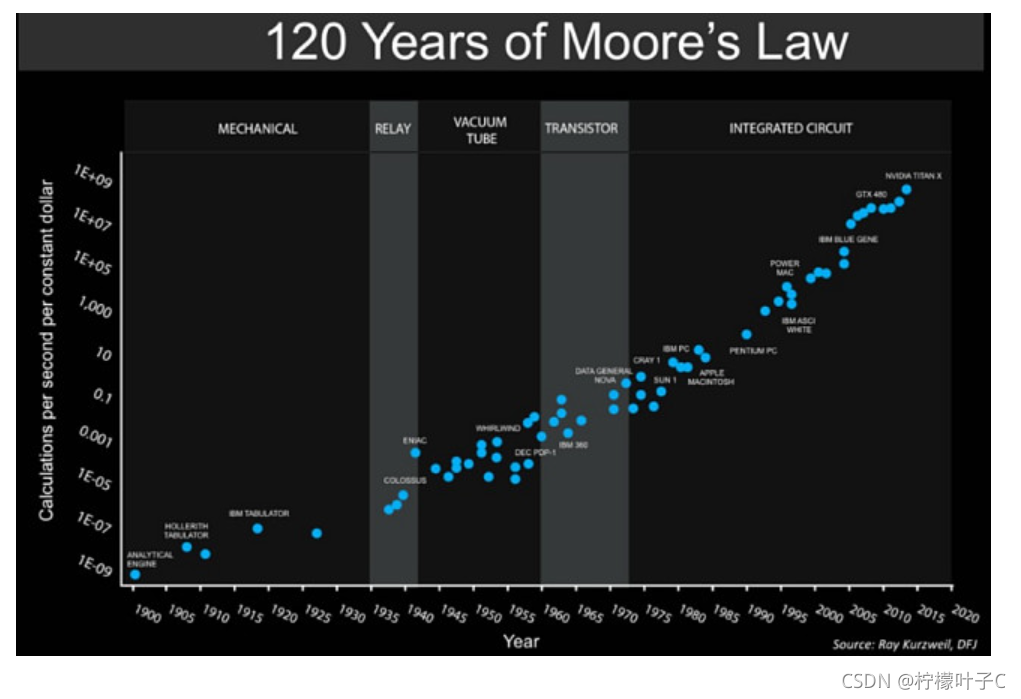

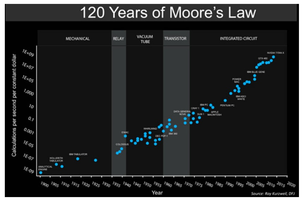

摩尔定律(英特尔创始人之一戈登·摩尔的经验之谈):其核心内容为,集成电路上可以容纳的晶体管数目在大约每经过18个月便会增加一倍。换言之,处理器的性能每隔两年翻一倍。它一定程度揭示了信息技术进步的速度,现代计算机发展就像开了挂一样地快。
👉 想了解猛戳:【百度百科】摩尔定律

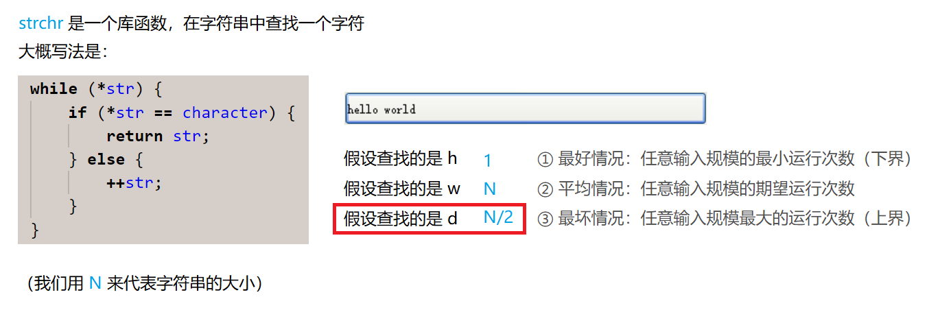

💬 实例4:计算 strchr 的时间复杂度
// 计算strchr的时间复杂度?
const char * strchr ( const char * str, int character );
💡 答案:O(N)
🔑 解析:基本操作执行最好1次,最坏N次。因为时间复杂度一般取最坏,所以时间复杂度为O(N) 。使用大O渐进法表示结果如下:
worst: {color{Magenta} F}({color{Blue} N}) = ({color{Blue} N}/2)
{color{Red} O}({color{Blue} N})

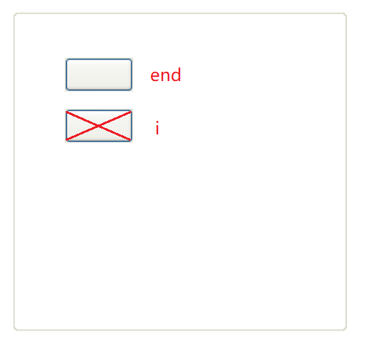

🔑 解析:基本操作执行最好N次,最坏执行了(N*(N+1)/2次,通过推导大O阶方法+时间复杂度一般看最坏,时间复杂度为 O(N^2) 。冒泡排序,前一个比后一个大就交换。这两个循环虽然嵌套在一起,但是里面的循环不是n,外面的循环也不是n,而是end,它是在变化的。{ N-1 N-2 N-3 ... 1 }  ,所以他是个等差数列,使用大O渐进法表示结果如下:
{color{Magenta} F}({color{Blue} N})={color{Blue} N}*({color{Blue} N}-1)/2
{color{Red} O}({color{Blue} N}^2)

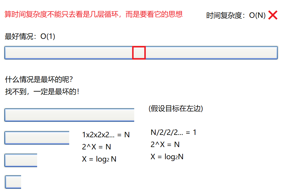

💬 实例6:计算 BinarySearch 的时间复杂度
int BinarySearch(int* a, int n, int x) {
    assert(a);
    int begin = 0;
    int end = n - 1;
    while (begin < end) {
        int mid = begin + ((end-begin) >> 1);
        if (a[mid] < x)
            begin = mid + 1;
        else if (a[mid] > x)
            end = mid;
        else
            return mid;
    return -1;
💡 答案:O(logN)
🔑 解析:基本操作执行最好1次,最坏O(logN)次,时间复杂度为O(logN)。使用大O渐进法表示结果如下:
{color{Red} O}(log{color{Blue} N})

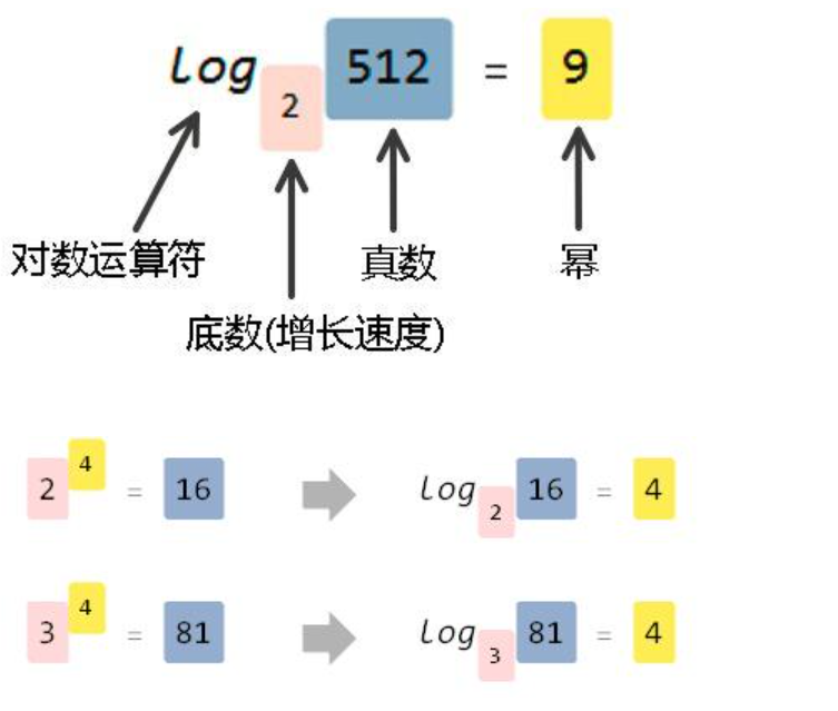

❓ 记不得log是什么了?log是对数:
在这里,我不得不吹一下二分查找了,真的是个非常牛掰的算法!
N个数中查找          大概查找次数
1000                       10
100W                      20
1亿                          30
在中国14亿人口中查找一个人,最多只要31次就可以了!当然,二分查找查找对象前提是有序的。

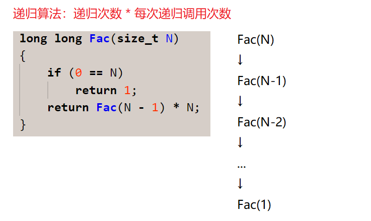

💬 实例7:计算递归版阶乘 Fac 的时间复杂度
long long Fac(size_t N)
    if (0 == N)
        return 1;
    return Fac(N - 1) * N;
💡 答案:O(N)
🔑 解析:通过计算分析发现基本操作递归了N次,时间复杂度为O(N) 。使用大O渐进法表示结果如下:
📚 递归算法:递归次数 * 每次递归调用次数

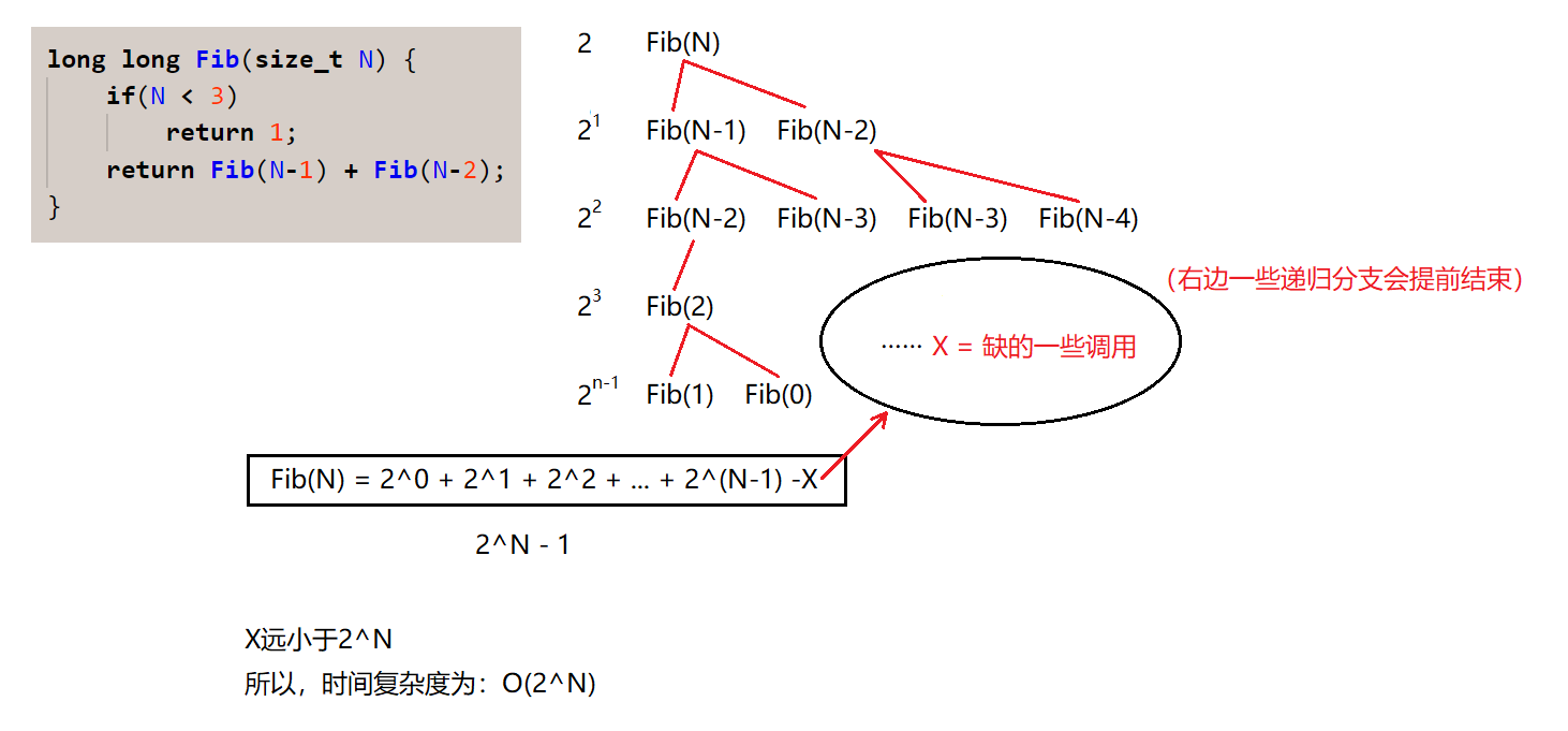

💬 实例8:计算递归版斐波那契数 Fib 的时间复杂度
long long Fib(size_t N) {
    if(N < 3)
        return 1;
    return Fib(N-1) + Fib(N-2);
💡 答案:O(2^N)
🔑 解析:通过计算分析发现基本操作递归了2^N次,时间复杂度为O(2^N) 。使用大O渐进法表示结果如下:
{color{Red} O}(2^{color{Blue} N})

💬 实例3:计算递归版阶乘 Fac 的空间复杂度
    if (0 == N)
        return 1;
💡 答案:O(N)
🔑 解析:递归调用了N次,开辟了N个栈帧,每个栈帧使用了常数个空间。空间复杂度为O(N) 。

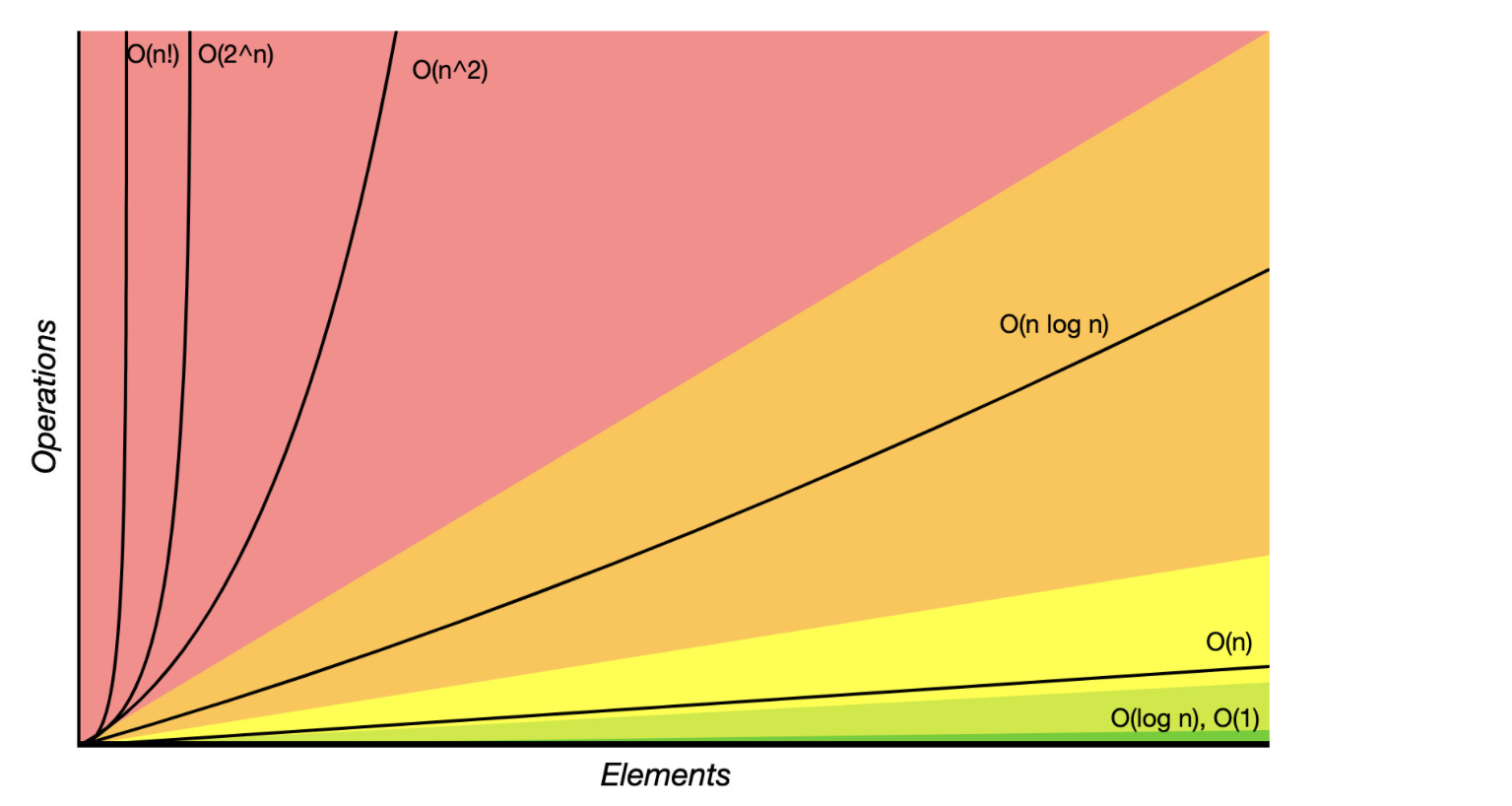

四、常见复杂度对比
0x00 常见的复杂度
一般算法常见复杂度表
92366 {color{Red} O}(1) 常数阶
3N+4 {color{Red} O}({color{Blue} N}) 线性阶
3N^2+4N+5 {color{Red} O}({color{Blue} N}^2)
平方阶
3log(2)n+4 {color{Red} O}(log{color{Blue} N}) 对数阶
2n+3nlog(2)n+14 {color{Red} O}({color{Blue} N}log{color{Blue} N}) nlogn阶
n^3+2n^2+4n+6 {color{Red} O}({color{Blue} N}^3) 立方阶
2^N {color{Red} O}(2^{color{Blue} N}) 指数阶
0x01 大O对比图
