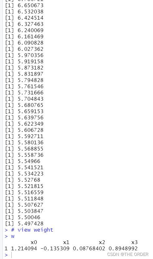

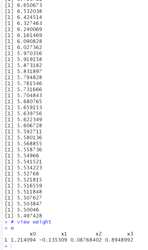

  print(d)
# view weight
w
#Residual sum

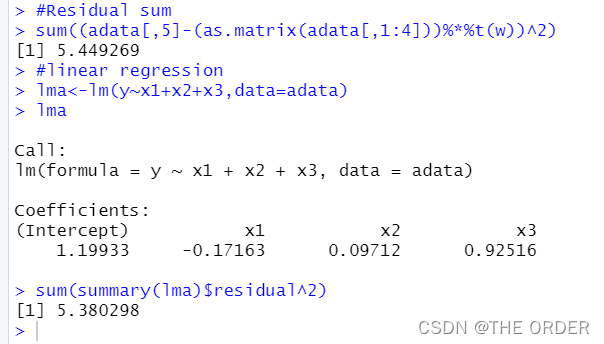

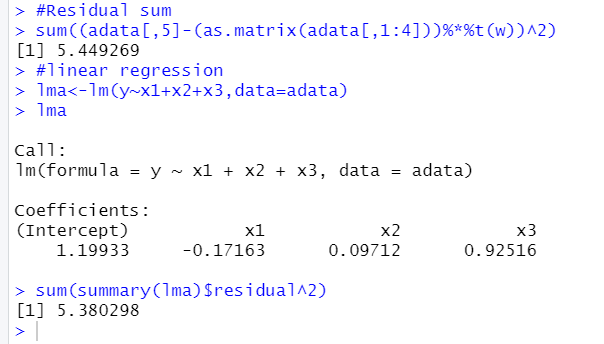

sum((adata[,5]-(as.matrix(adata[,1:4]))%*%t(w))^2)
#linear regression
lma<-lm(y~x1+x2+x3,data=adata)
lma
sum(summary(lma)$residual^2)
对比和线性回归的区别,发现和线性回归差别不大,线性回归更优(因为线性回归是最小二乘法得出的最优解)
