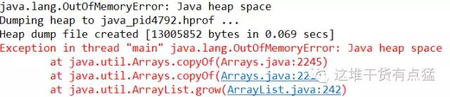

使用刚刚设置的参数启动程序,稍等一小会就会出现以下错误:
这里写图片描述
显示出堆溢出错误,并且生成了一个叫做java_pid4792.hprof的文件,我们刷新项目便可以看到该文件,双击打开,需要一段的加载时间。

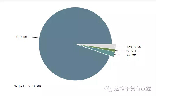

这里写图片描述
首先可以看到的是一个饼状图,占用部分最大的便是发生溢出错误的部分,我们接着往下看 :

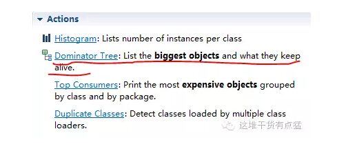

这里写图片描述
我们这里看看画红线的部分,这里列出一些存活的大对象,在溢出的时候一般先怀疑大对象,我们点进去:

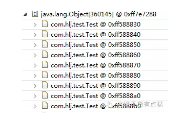

这里写图片描述
这里列出占用内存最大的几个对象,很显然,第一个很可疑,占用率达到了94.64%!继续跟进:
这里写图片描述
发现都是test对象,因此排查的时候可以从这个方面下手。接着我们右键该对象选择Path To GC Root(在引用链上的路径),再选择exclue all phantom/weak/soft etc. reference ,结果如图:

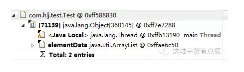

这里写图片描述
可以看到是被List引用了,因此一直在引用链上,导致无法被回收掉,也就出现了内存溢出。
