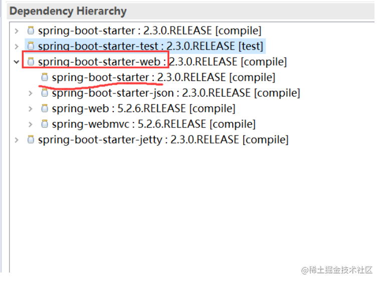

springboot的启动器 starter主要⽤来简化依赖⽤的,例如原来在maven项⽬中需要使⽤web相关的功能和框架,那么就要引⼊对应的⼀些web相关的依赖,并且需要⾃⼰去找这些依赖的坐标和版本,但是springboot中只需要引⼊⼀个starter就⾏了:spring-boot-starter-web。
starter会把你需要的相关jar包全部关联到依赖中。在eclipse中的依赖树中可以看到这个web相关的starter包含了哪些依赖:
⼀个web相关的starter的依赖声明,基本解决了项⽬中⼀般web模块功能所依赖jar的管理。当然,如果更换starter中默认的依赖,也是可以的。例如,spring-boot-starter-web中默认使⽤的是内嵌的tomcat服务器,可以替换为jetty服务器,具体如下: 先排除不⽤的默认依赖,在⼿动添加⾃⼰需要的依赖。

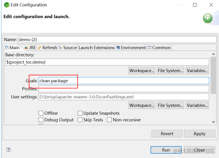

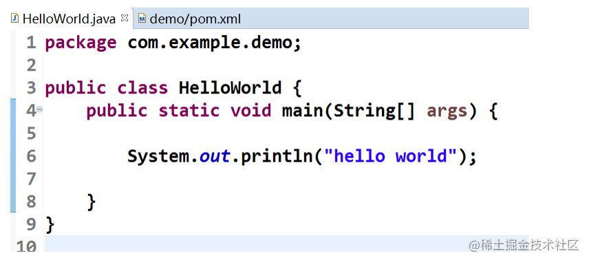

对于默认的Goals,spring-boot:repackage,在运⾏maven的打包package命令后会⾃动执⾏,并且如果是java项⽬(⾮web),在指定程序⼊⼝后(start-class),可以直接打包成可执⾏jar包,⾃动执⾏我们指定的程序⼊⼝:
使⽤mvn命令进⾏打包: pom中加⼊skipTests标签并指定其值为true, 可跳过测试:
<skipTests>true</skipTests>
mvn clean package
注意,在STS中执⾏maven命令的时候,前⾯不需要带mvn
打包后⽣成俩个⽂件:
  • demo-0.0.1-SNAPSHOT.jar
这个是springboot插件打的jar包
  • demo-0.0.1-SNAPSHOT.jar.original
这个是clean package命令打的原始jar包
选择第⼀个jar右键:
在命令⾏中,使⽤命令的⽅式执⾏这个jar:
注意,操作完之后,把Terminal选项卡给关闭了,否则再执⾏clean命令会报错。因为clean命令会删除target⽬录下的内容,但是Terminal正在打开target⽬录使⽤其中的⽂件,不让其他程序删除。

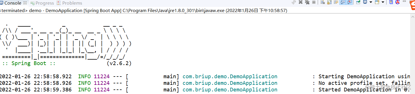

运⾏springboot项⽬后控制台中可以看到以下内容:

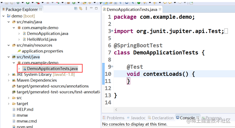

3.测试代码
springboot项⽬中的测试类,默认使⽤了spring-test模块以及结合了junit测试框架
注意,不同的springboot版本,内置的使⽤的junit版本也不同。
这个测试类和springboot项⽬的⼊⼝类的位置的关系,运⾏测试类的时候,会⾃动先运⾏⼊⼝类,因为要先读取配置、扫描包、开启⾃动配置功能等。要记得,⼊⼝类也是⼀个配置类。
一般会在同包以及⼦包下⾃动查找要使⽤的类。当前例⼦中,测试类和⼊⼝的类的位置就是在同⼀个包下⾯。
如果测试类和⼊⼝类(配置类)的位置⽐较复杂或者混合,也可以⾃⼰去明确指定,例如 :
@SpringBootTest(classes = {DemoApplication.class})
class DemoApplicationTests {
@Test
void contextLoads() {

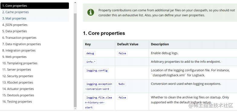

在springboot官⽹中: 有配置⽂件⽀持的所有的属性配置。
