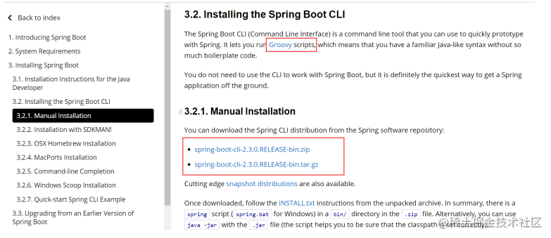

springboot的官⽅指南⽂档中,有专⻔介绍springboot-cli的章节:
springboot-cli下载地址
下载并解压:

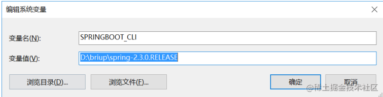

配置系统环境变量:

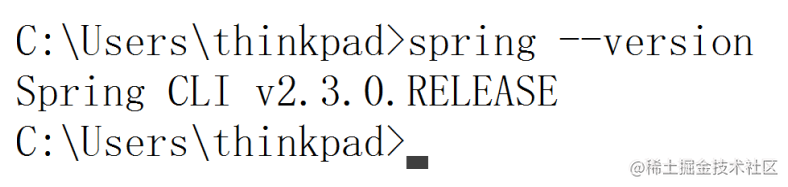

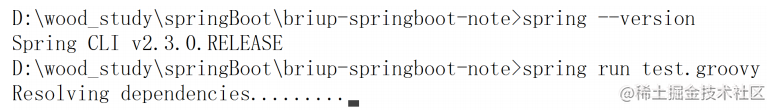

配置完成后在终端中测试是否成功:
springboot-cli⼯具可以⽀持groovy代码的运⾏。

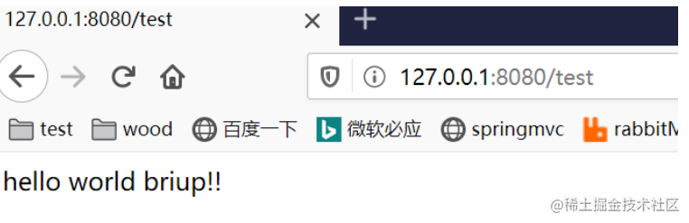

然后运⾏run命令即可: spring run test.groovy
第⼀次运⾏会⽐较慢,需要下载⼀些相关依赖:
依赖下载解析完之后,就可以看到以下启动效果:
成功启动后根据启动信息去访问相应的地址: http://127.0.0.1:8080/test

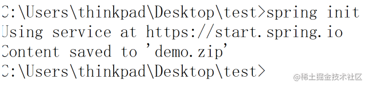

springboot-cli常⽤的命令是init,可以从spring-initializr中直接获得打包好的项⽬代码:
其实和之前在spring官⽹中下载的代码是⼀样的。

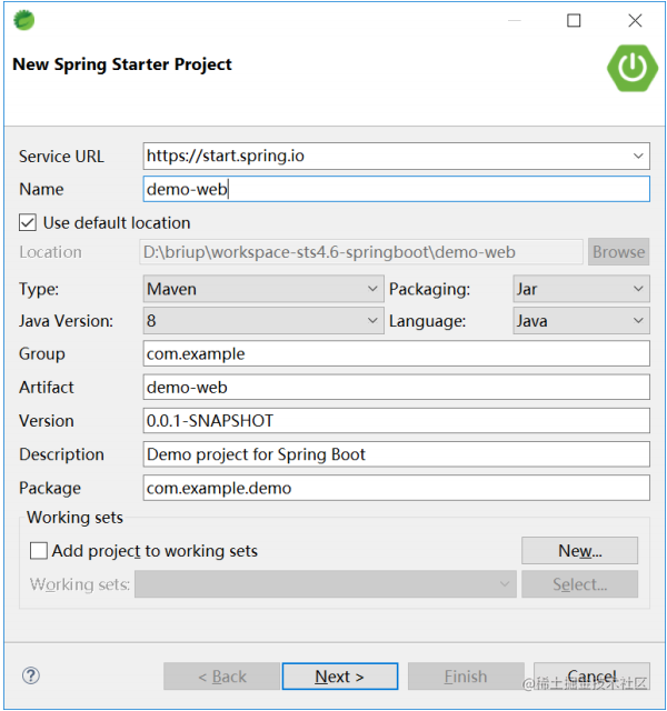

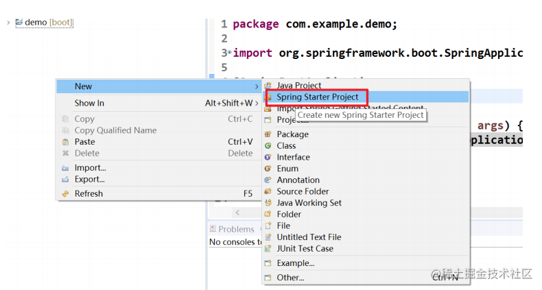

3. 在STS中直接创建springboot项目
上⾯提到的第⼀种和第⼆种⽅式在实际操作中,其实都不太⽅便。我们可以在STS中直接使⽤
spring-initializr来创建出springboot项⽬,STS已经帮我们关联好了。
这样很⽅便的就在STS中,直接利⽤了spring-initializr⼯具把⼀个springboot项⽬给创建好了:
