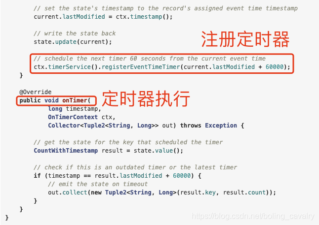

  • 这篇文章中给出一个demo,里面用了定时器,核心代码如下图:
  • 建议您先把上述官方代码看一遍,这样再看过下面几个关键点,就能熟练使用此定时器了;

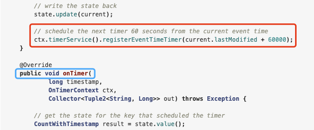

  • 下图红框中的registerEventTimeTimer方法只要执行了,则蓝框中的onTimer方法就会执行(之前曾天真的猜测第二次registerEventTimeTimer会覆盖掉第一次注册的timer,但实际上,只要registerEventTimeTimer的入参不同,就不会覆盖):

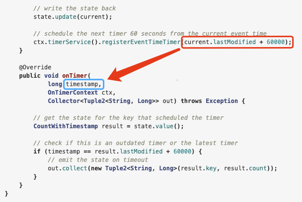

  • 如下图,onTime方法执行时,timestamp的值是之前registerEventTimeTimer的入参:

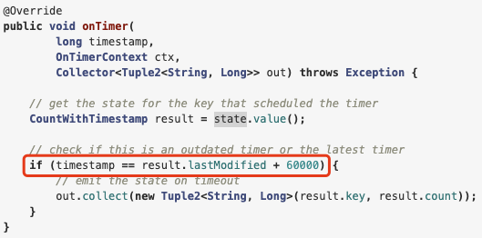

  • 最后一点也是最关键的一点:每次执行processElement都会修改state,所以,每次onTimer执行的时候,拿到的state都是最近一次processElement中写入的值,因此,假设processElement执行10次,onTimer也会执行10次,但下图红框中的判断只有最后一次等于ture,因为每次判断时,左边的timestamp都是不同的processElement产生的,但右边的result.lastModified却是同一个(最后一次processElement中写入的):
举例说明
  • 第一次执行processElement,时间是12:01:01,因此state中记录的是12:01:01,registerEventTimeTimer入参就是12:11:01(这就是第一个onTimer的timestamp入参)
  • 第二次执行processElement,时间是12:01:05,因此state中记录的是12:01:05,registerEventTimeTimer入参就是12:11:05(这就是第二个onTimer的timestamp入参)
  • 第一个onTimer执行,timestamp是12:11:01,取得state是12:01:05,因此timestamp == result.lastModified + 60000判断为false(12:11:01不等于12:11:05)
  • 第二个onTimer执行,timestamp是12:11:05,取得state是12:01:05,因此timestamp == result.lastModified + 60000判断为false(12:11:05等于12:11:05)
