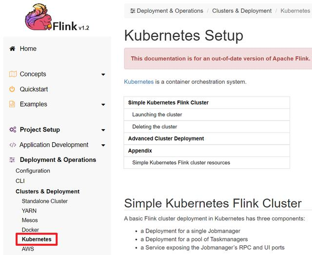

  1. 如下图,从1.2版本到目前最新的1.10,Flink官方都给出了Kubernetes上部署和运行Flink的方案:

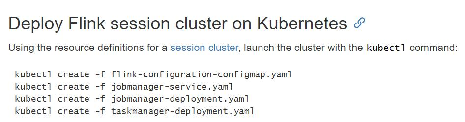

  3. 下图是典型的session cluster部署操作,可见关键是准备好service、deployment等资源的yaml文件,再用kubectl命令创建:

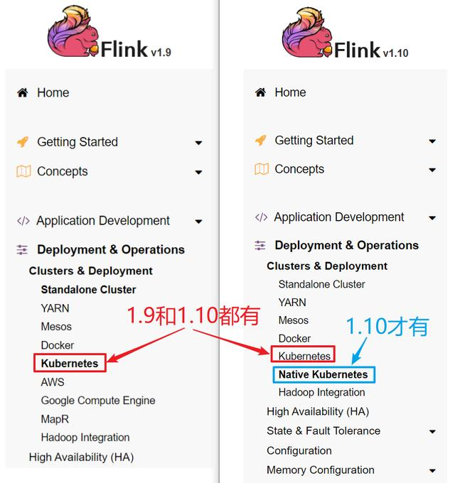

  1. 先对比官方的1.9和1.10版本文档,如下图和红框和蓝框所示,可见Flink Native Kubernetes是1.10版本才有的新功能:

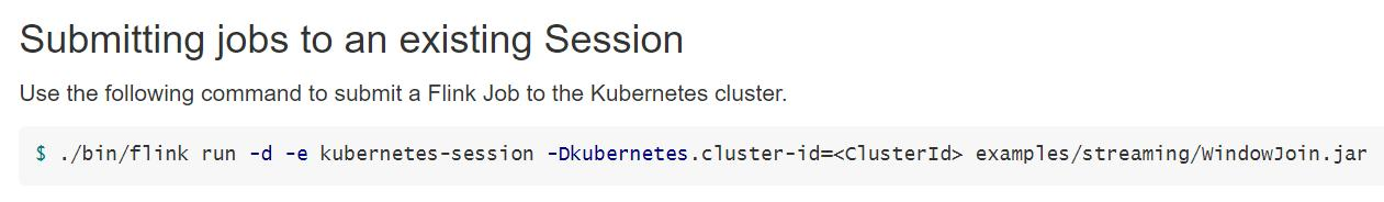

  3. 更有趣的是,提交任务的命令也来自Flink安装包,就是我们平时提交任务用到flink run命令,如下图:

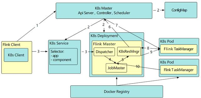

  4. 结合官方给出的提交和部署流程图就更清晰了:kubernetes上部署了Flink Master,由Flink Client来提交session cluster和job的请求:

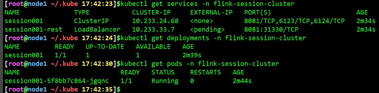

  2. 下载镜像和启动容器需要一定的时间,可以用kubectl getkubectl describe命令观察对应的deployment和pod的状态:

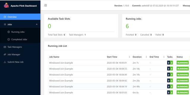

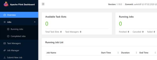

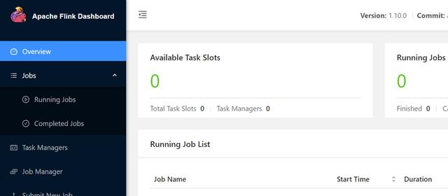

9. pod启动成功后访问flink web,如下图,此时还没有创建TaskManager,因此Slot为零:

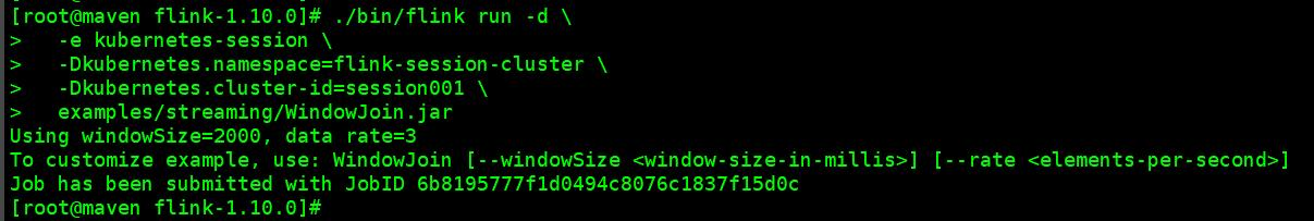

10. 回到CentOS7电脑,在flink目录下执行以下命令,将官方自带的WindowJoin任务提交到session cluster:
./bin/flink run -d \
  -e kubernetes-session \
  -Dkubernetes.namespace=flink-session-cluster \
  -Dkubernetes.cluster-id=session001 \
  examples/streaming/WindowJoin.jar
  1. 控制台提示提交任务成功:

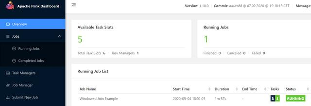

  2. 页面上也会同步显示增加了一个TaskManager,对应6个slot,已经用掉了一个:

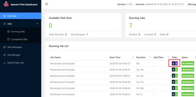

  3. 再连续提交5次相同的任务,将此TaskManager的slot用光:
  4. 这时候再提交一次任务,按理来说应该增加一个TaskManager,可是页面如下图所示,TaskManager数量还是1,并没有增加,并且红框中显示新增的任务并没有正常运行起来:

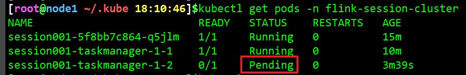

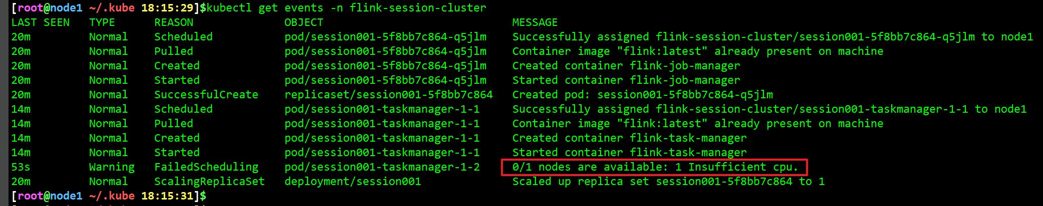

  5. 在kubernetes环境查看pod情况,如下图红框所示,有个新建的pod状态是Pending,看来这就是第七个任务不能执行就是因为这个新建的pod无法正常工作导致的:
  6. 再看看这个namespace的事件通知,如下图红框所示,名为session001-taskmanager-1-2的pod有一条通知信息:由于CPU资源不足导致pod创建失败

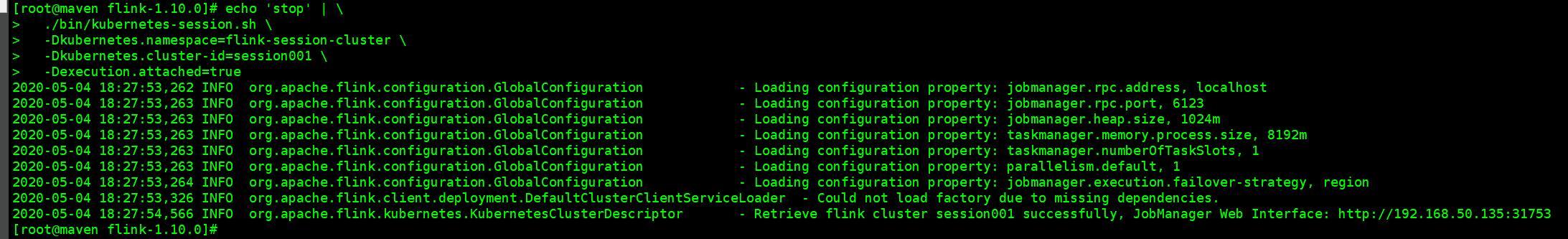

  11. 在CentOS7电脑上执行以下命令,将session cluster停掉,释放所有资源:
echo 'stop' | \
  ./bin/kubernetes-session.sh \
  -Dexecution.attached=true
  1. 控制台提示操作成功:

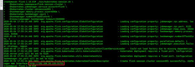

  3. 在CentOS7电脑的flink目录下,执行以下命令,和之前相比,唯一变化就是-Dkubernetes.taskmanager.cpu参数的值:
  -Dkubernetes.jobmanager.service-account=flink \
  -Dtaskmanager.memory.process.size=4096m \
  -Dkubernetes.taskmanager.cpu=0.5 \
  -Dtaskmanager.numberOfTaskSlots=6 \
  -Dresourcemanager.taskmanager-timeout=3600000
  1. 从控制台提示得到新的flink web UI端口值,再访问网页,发现启动成功了:

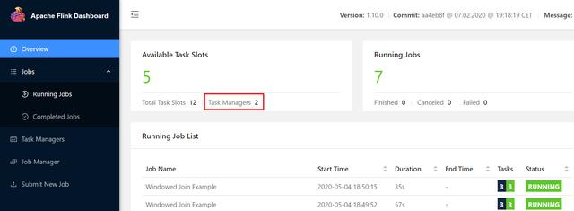

  2. 像之前那样提交任务,连续提交7个,这一次很顺利,在提交了第七个任务后,新的TaskManager创建成功,7个任务都成功执行了:

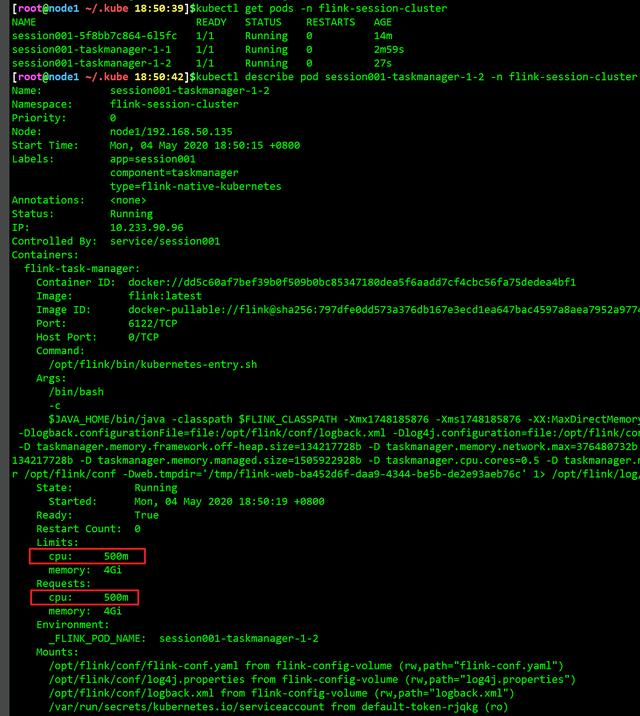

  3. kubectl describe pod命令查看TaskManager的pod,如下图红框所示,可见该pod的CPU用量是500单位,符合之前的推测:
  • 这里再提醒一下,降低CPU用量,意味着该pod中的进程获取的CPU执行时间被降低,会导致任务执行变慢,所以这种方法不可取,正确的思路是确保硬件资源能满足业务需求(像我这样穷到一核CPU都凑不齐的情况还是不多的…)

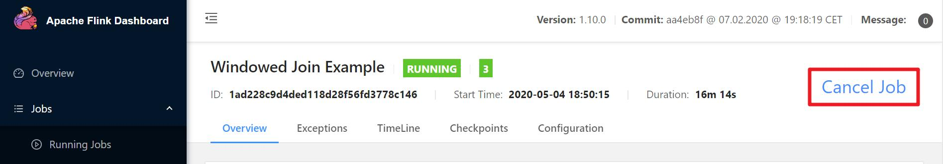

  1. 在web页面点击Cancel Job停止正在运行的任务,如下图红框:
