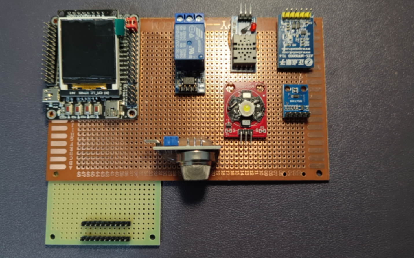

本次设计结合现代生活的具体需求,设计出一套基于华为云IOT设计的云平台监控系统,可以远程实时查看家里光照强度、温湿度等信息,支持在云端控制家里的电器设备,实现远程控制。
2. 具体需求
主要实现对光照强度、温湿度等信息的实时监测,将相关信息、设备状态信息等实时显示,通过ESP8266wifi模块进行联网可实现远程数据传输,利用华为云IOT物联网云平台,MQTT传输协议,调用华为云IOT平台提供的接口设计上位机实现远程控制显示。

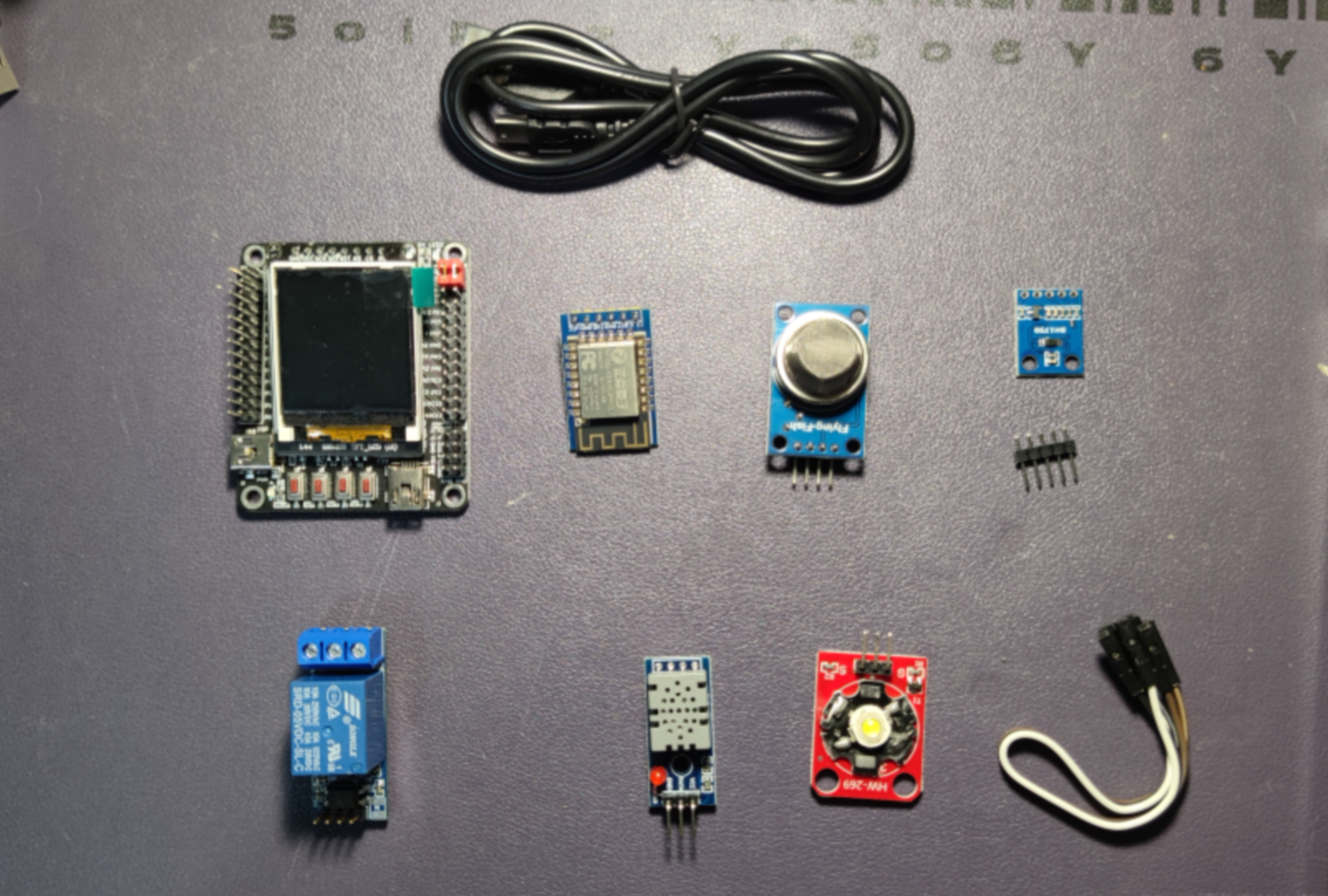

硬件选项要求:
(1)ESP8266 串口WIFI,用来与OneNet进行远程通信。
(2)DHT11 温度传感器,检测本地环境的温度湿度信息。
(3)继电器,来模拟控制家里的电器。
(4)BH1750 光敏传感器,检测环境光强度
(5)MQ135 空气质量传感器。可以检测可燃气体、烟雾浓度,实现火警预警。
(6)OLED显示屏显示本地的传感器的参数情况,实时展示

3.5 STM32系统板
主控CPU采用STM32F103RCT6,这颗芯片包括48 KB SRAM、256 KB Flash、2个基本定时器、4个通用定时器、2个高级定时器、51个通用IO口、5个串口、2个DMA控制器、3个SPI、2个I2C、1个USB、1个CAN、3个12位ADC、1个12位DAC、1个SDIO接口,芯片属于大容量类型,配置较高,整体符合硬件选型设计。当前选择的这款开发板自带了一个1.4寸的TFT-LCD彩屏,可以显示当前传感器数据以及一些运行状态信息。
image-20220319202557220

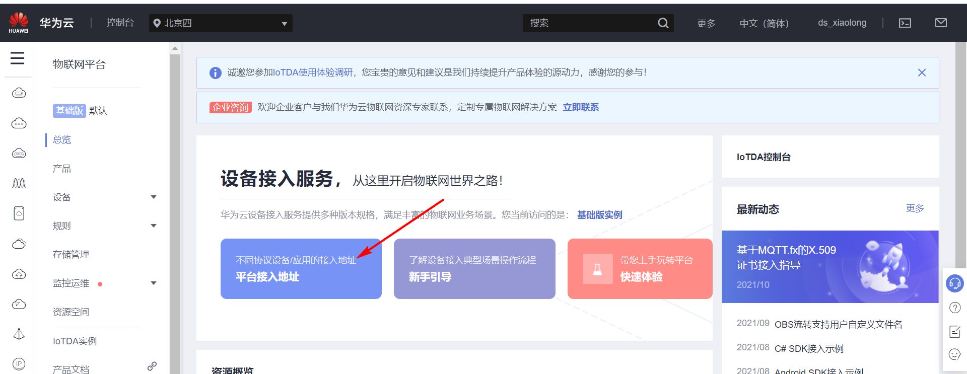

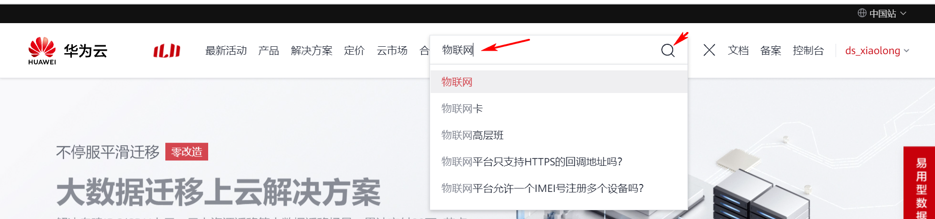

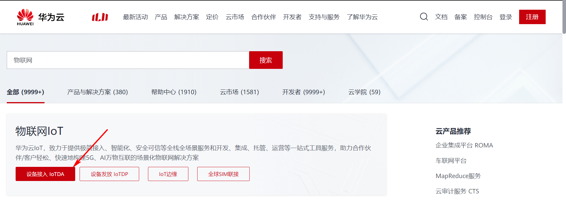

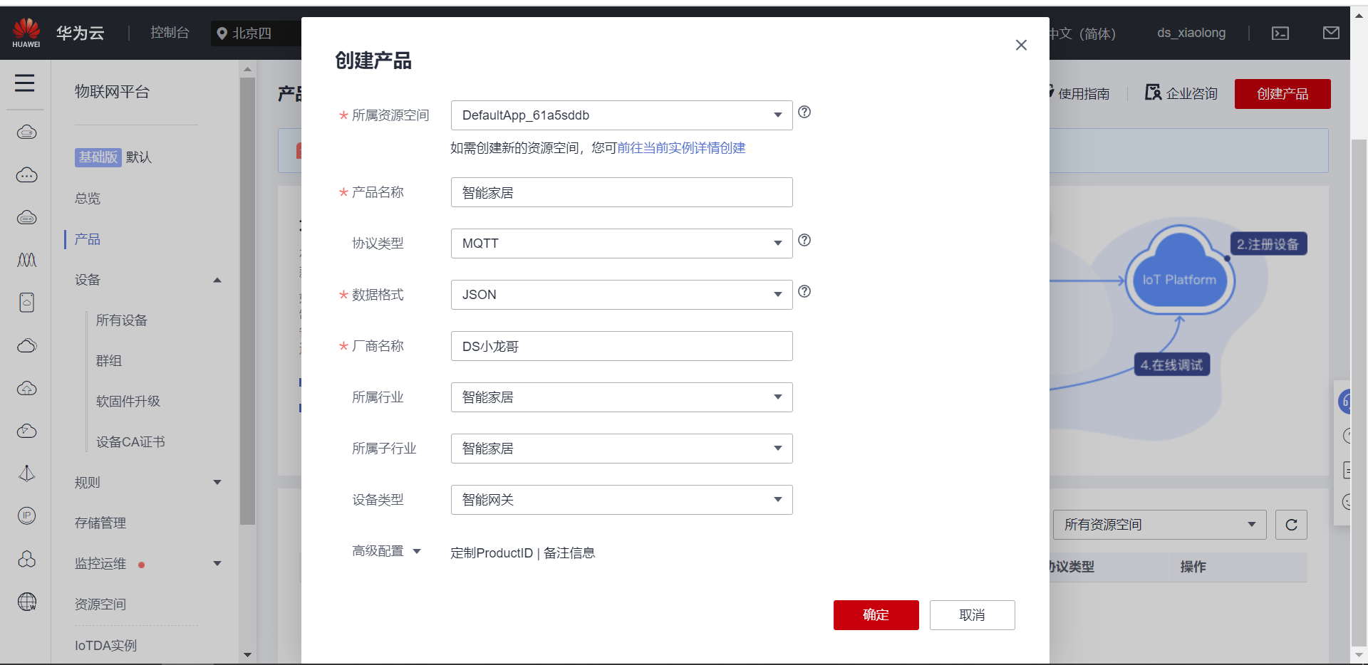

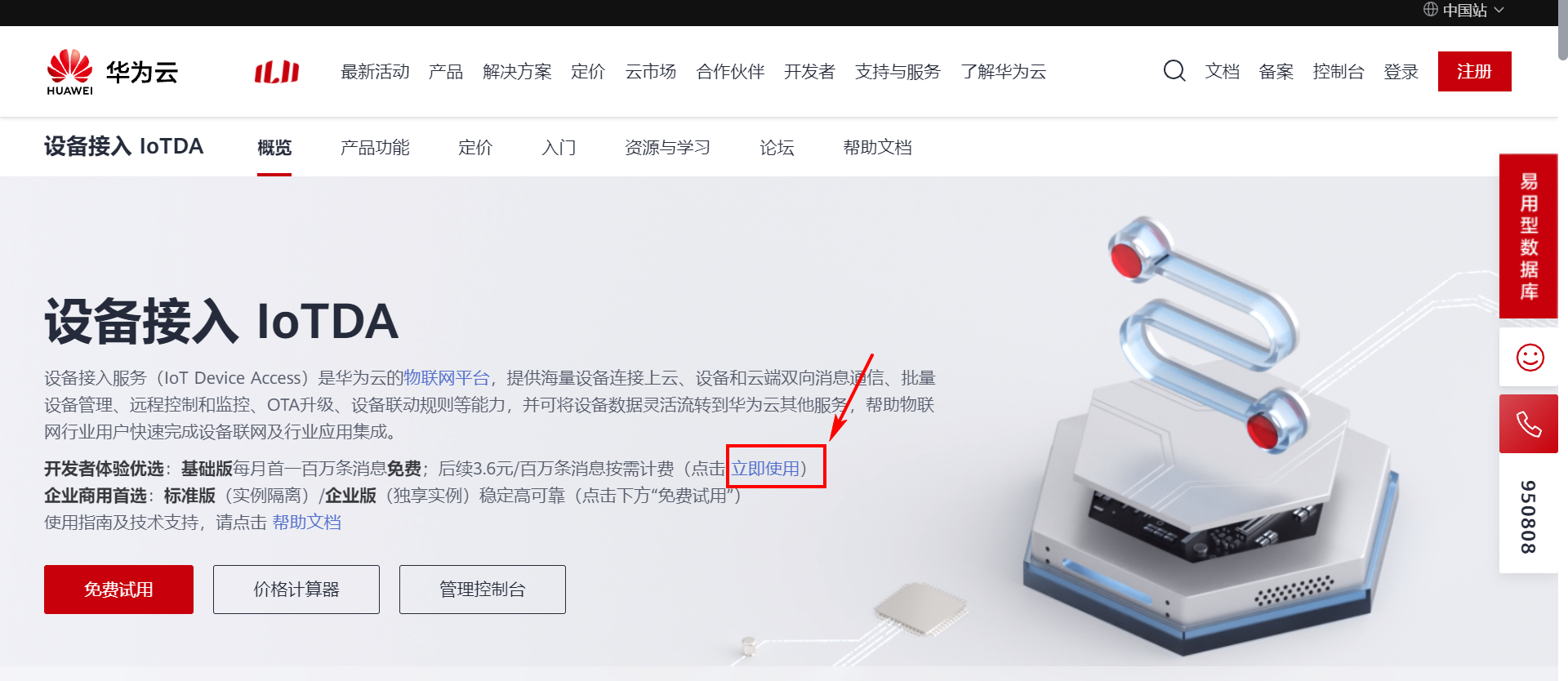

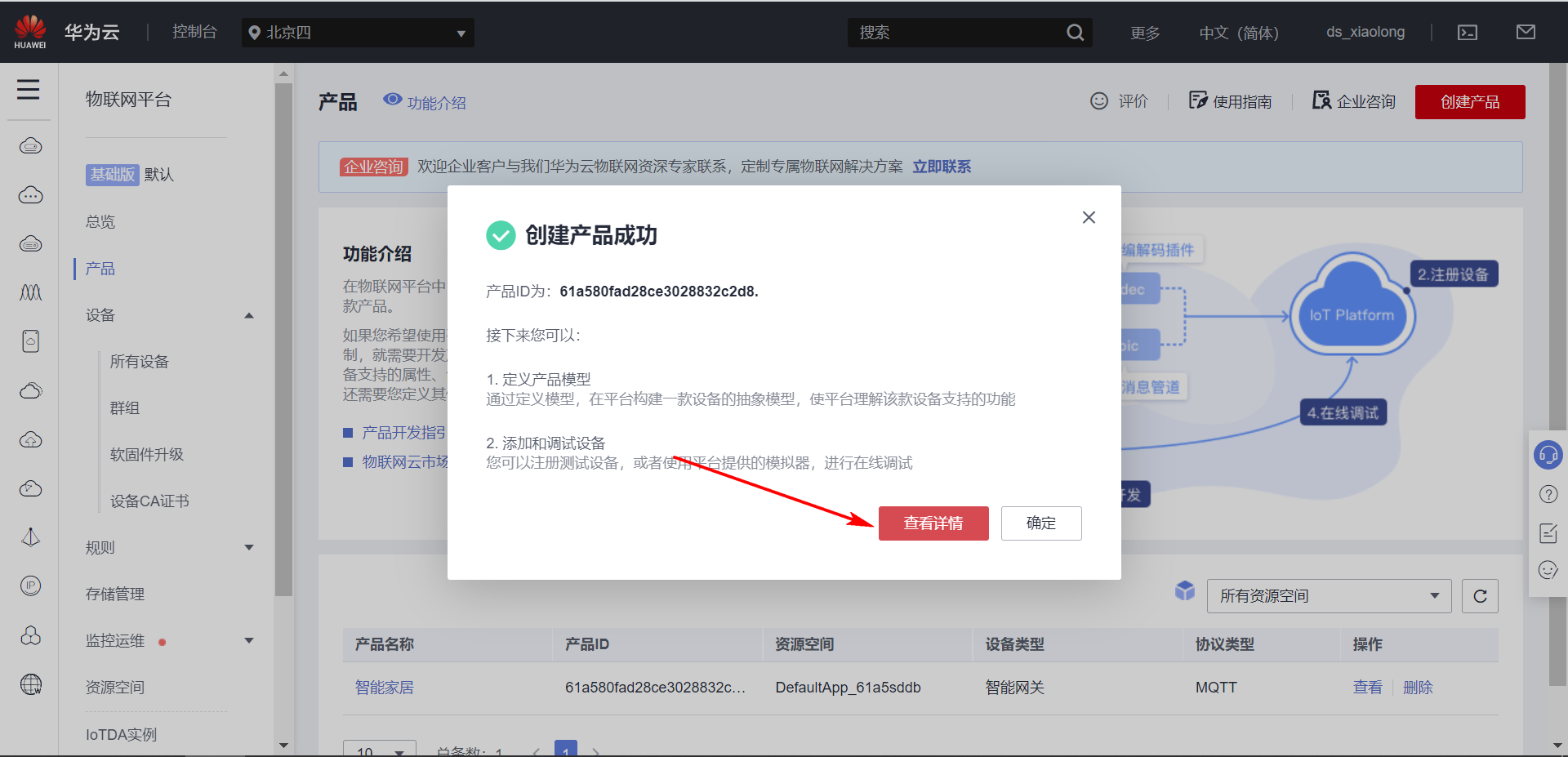

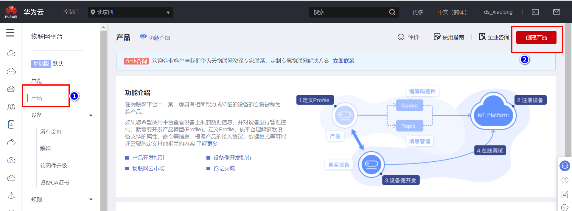

4. 登录华为云创建云端设备
4.1 创建产品
华为运官网: https://www.huaweicloud.com/
image-20211130093052619
image-20211130093130834
image-20211130093332117

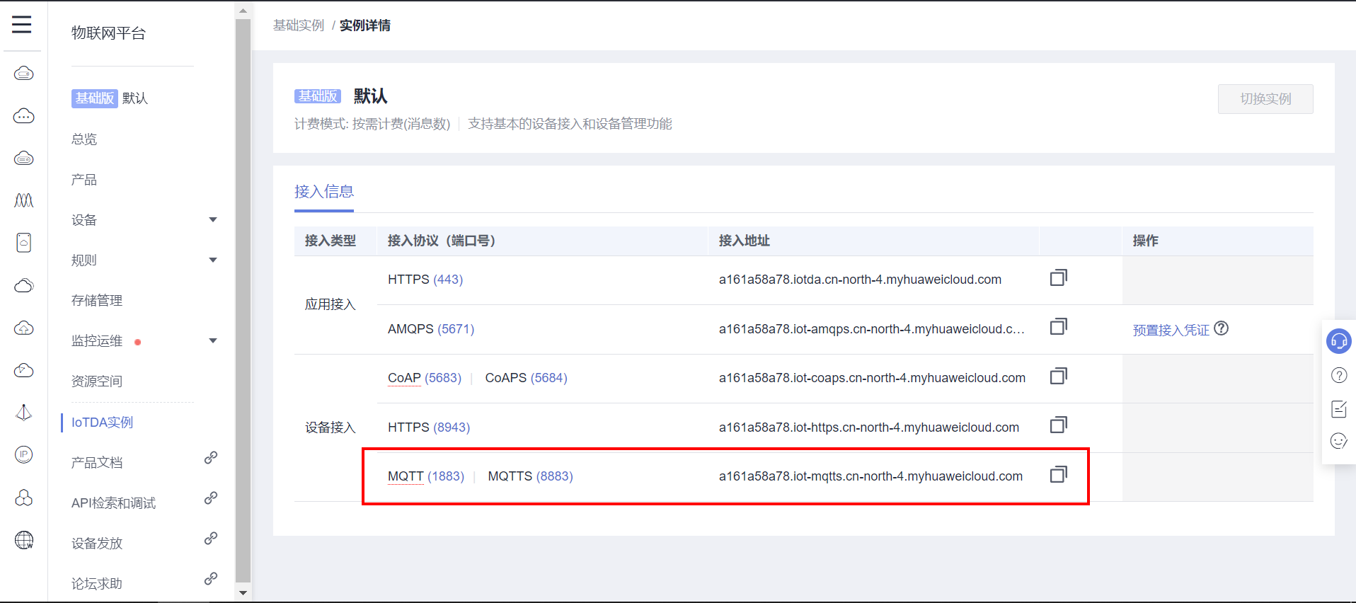

在这里可以查看接入的协议的端口号和地址。
image-20211130093421386
image-20211130093603183
MQTT (1883)	a161a58a78.iot-mqtts.cn-north-4.myhuaweicloud.com
我们设备接入的协议选择MQTT,端口对应是1883
接下来继续创建产品,点击产品页面,点击右上角创建产品:
image-20211130093745795
image-20211130093959379
image-20211130094029260

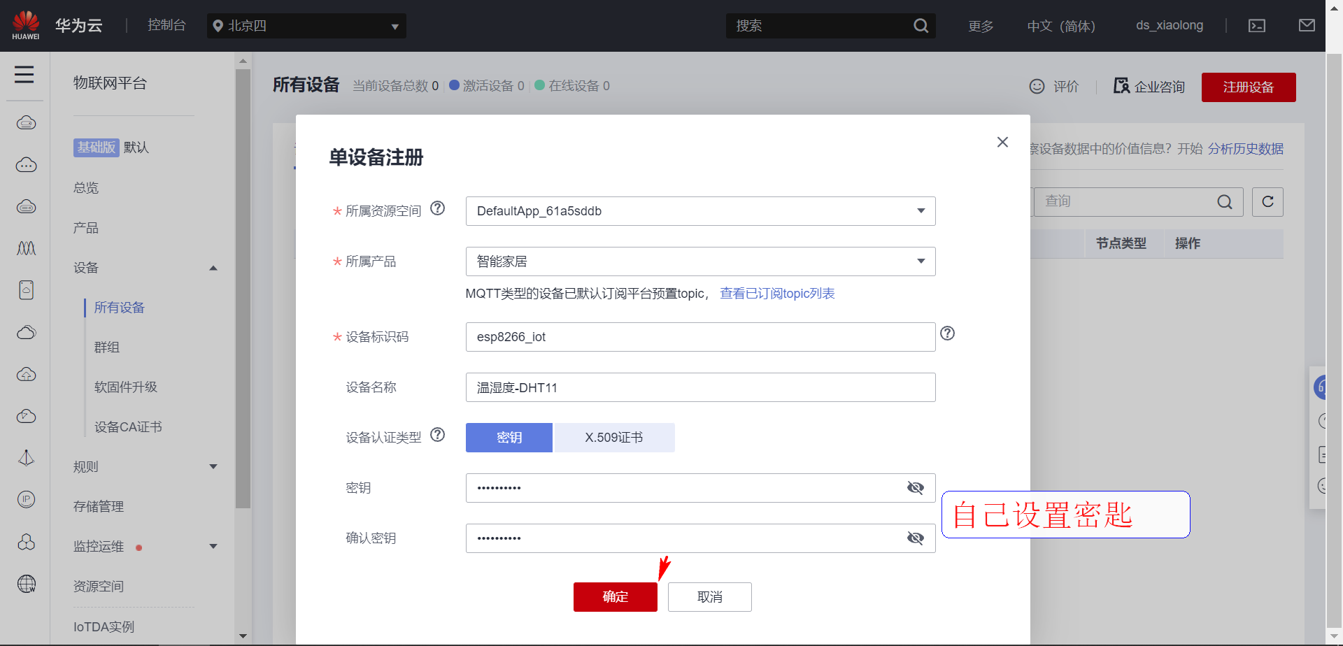

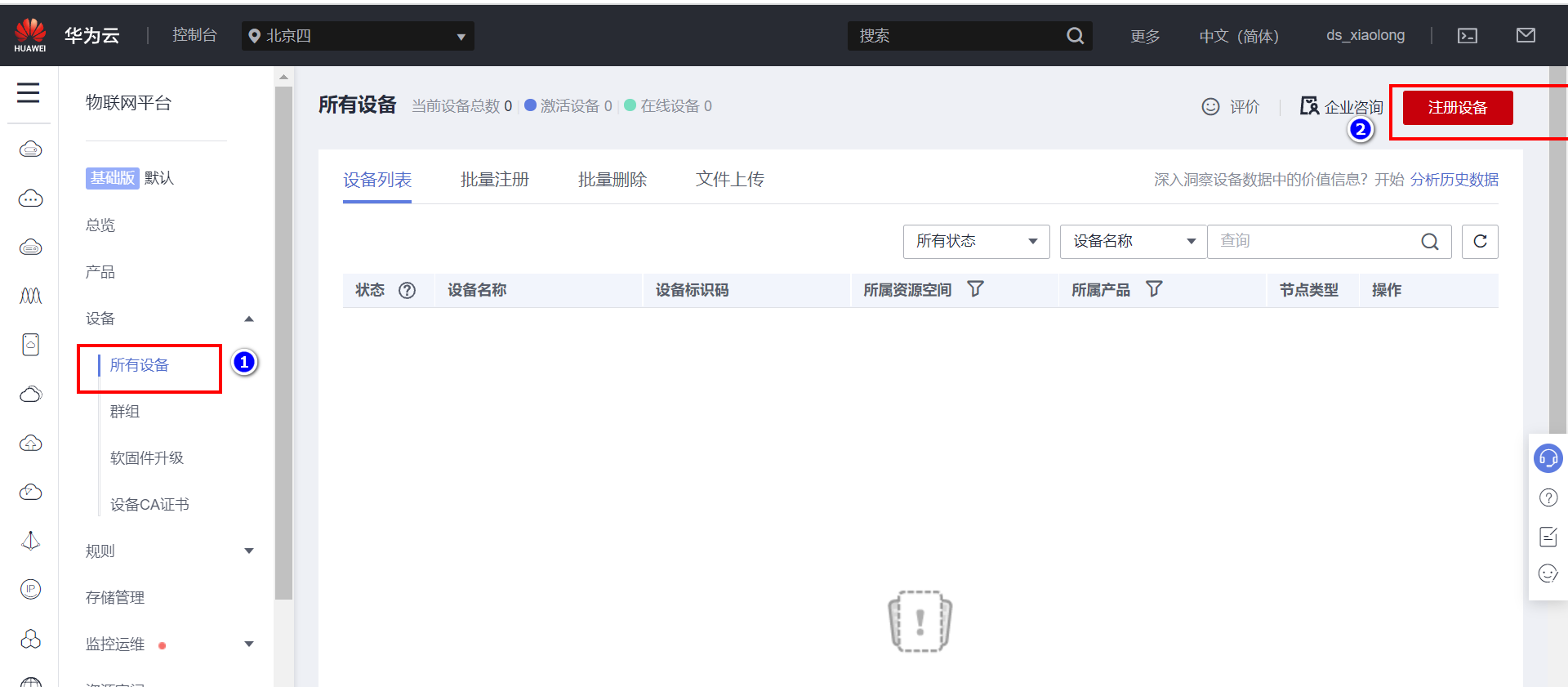

4.2 创建设备
image-20211130094202682
image-20211130094444452
这是我的设备信息:
设备ID
61a580fad28ce3028832c2d8_esp8266_iot
设备密钥
1126626497
    "device_id": "61a580fad28ce3028832c2d8_esp8266_iot",
    "secret": "1126626497"

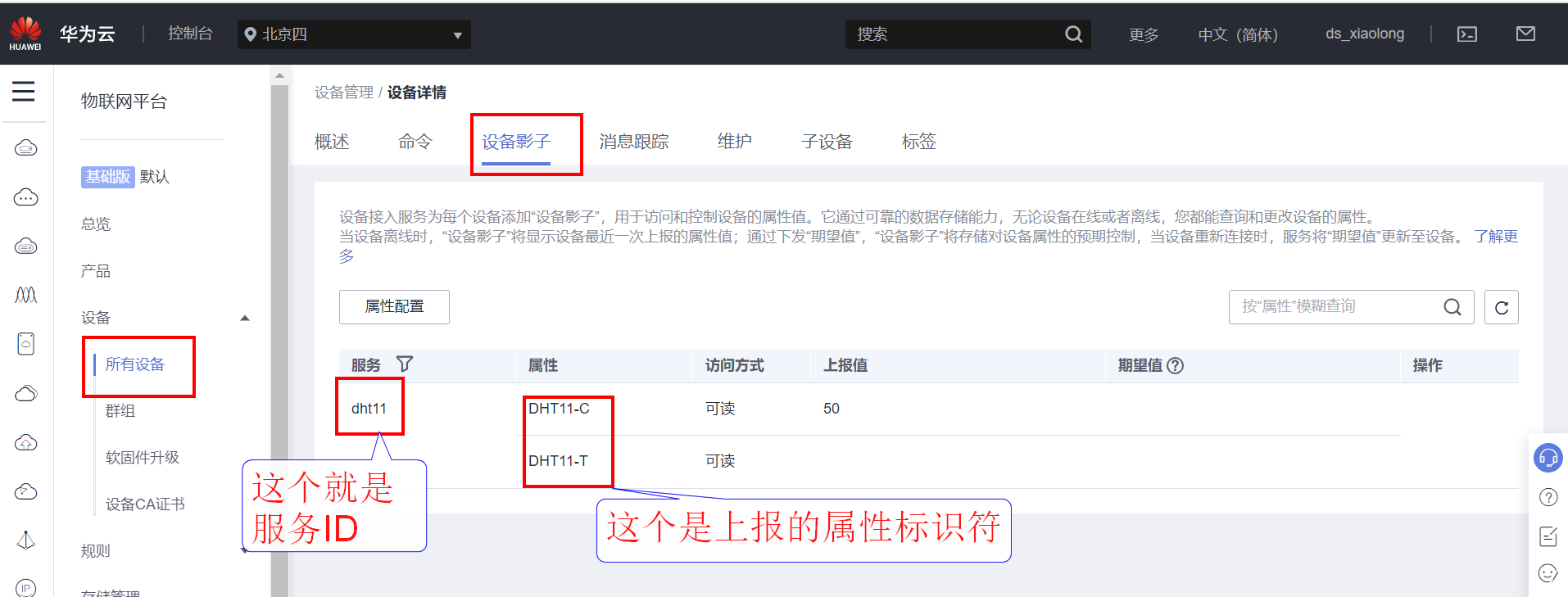

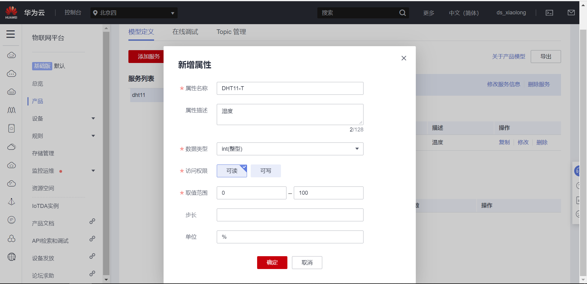

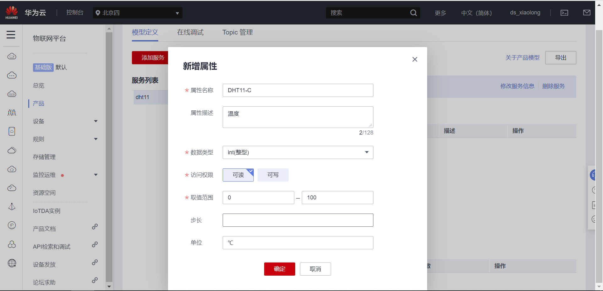

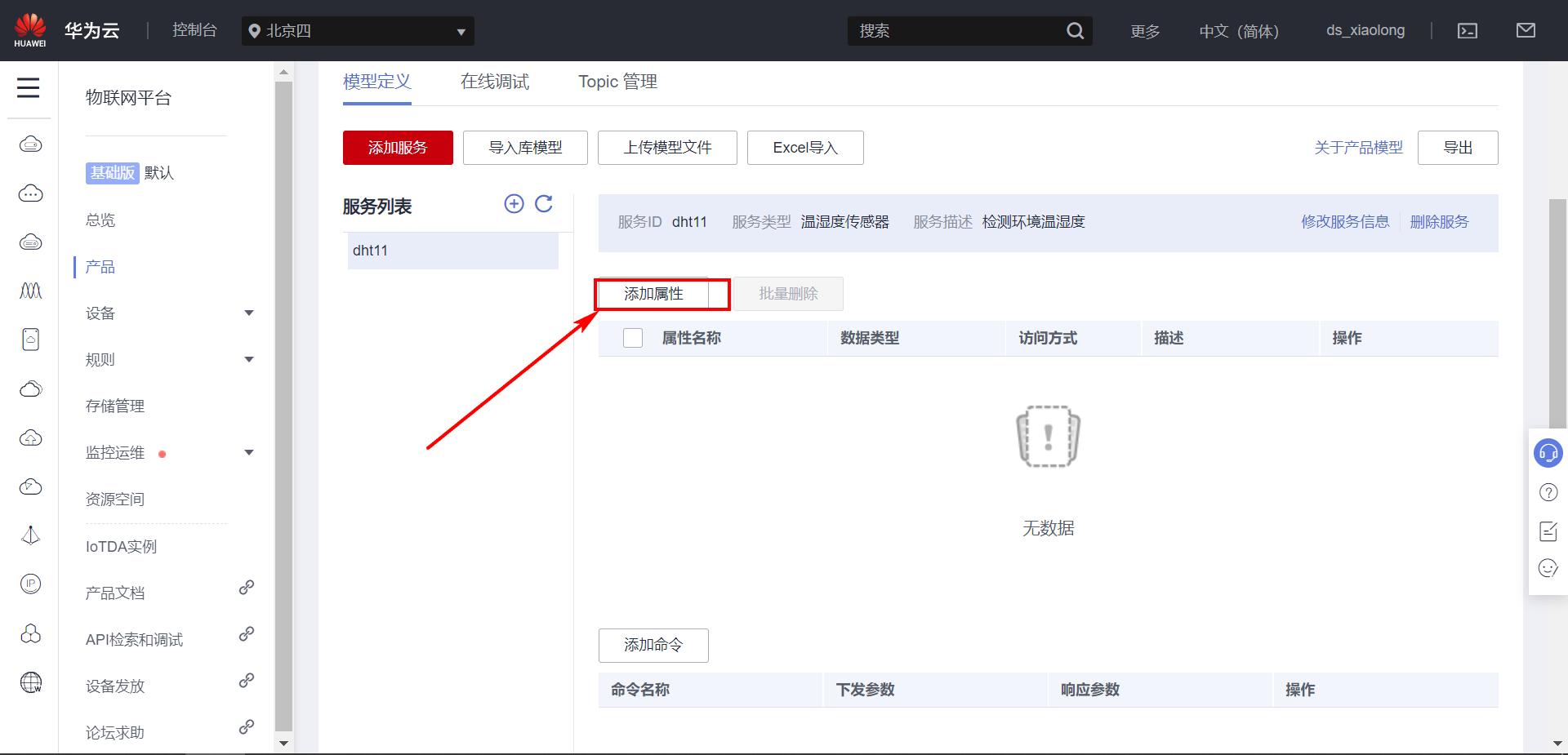

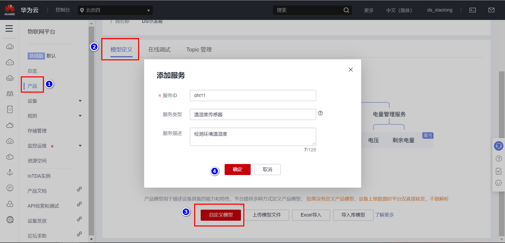

4.3 产品模型定义
这一步就是设置上报设备的属性,也就是设备的数据类型定义。
image-20211130095128692
image-20211130095303483
image-20211130095419588
image-20211130095504351

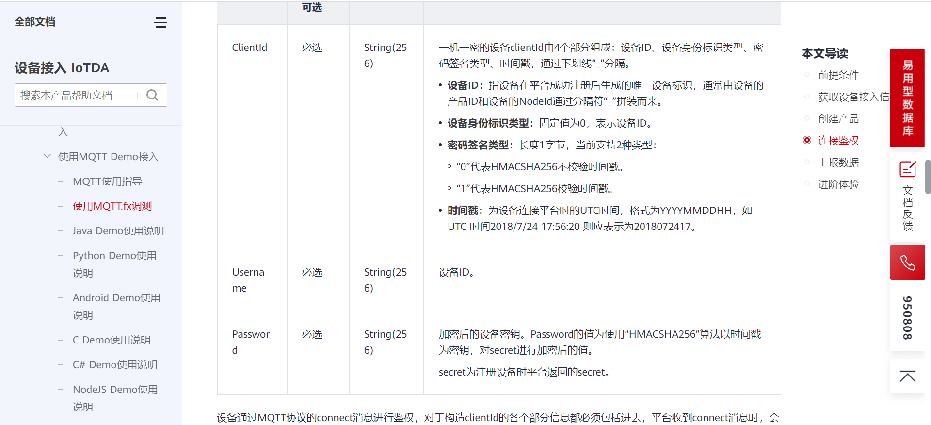

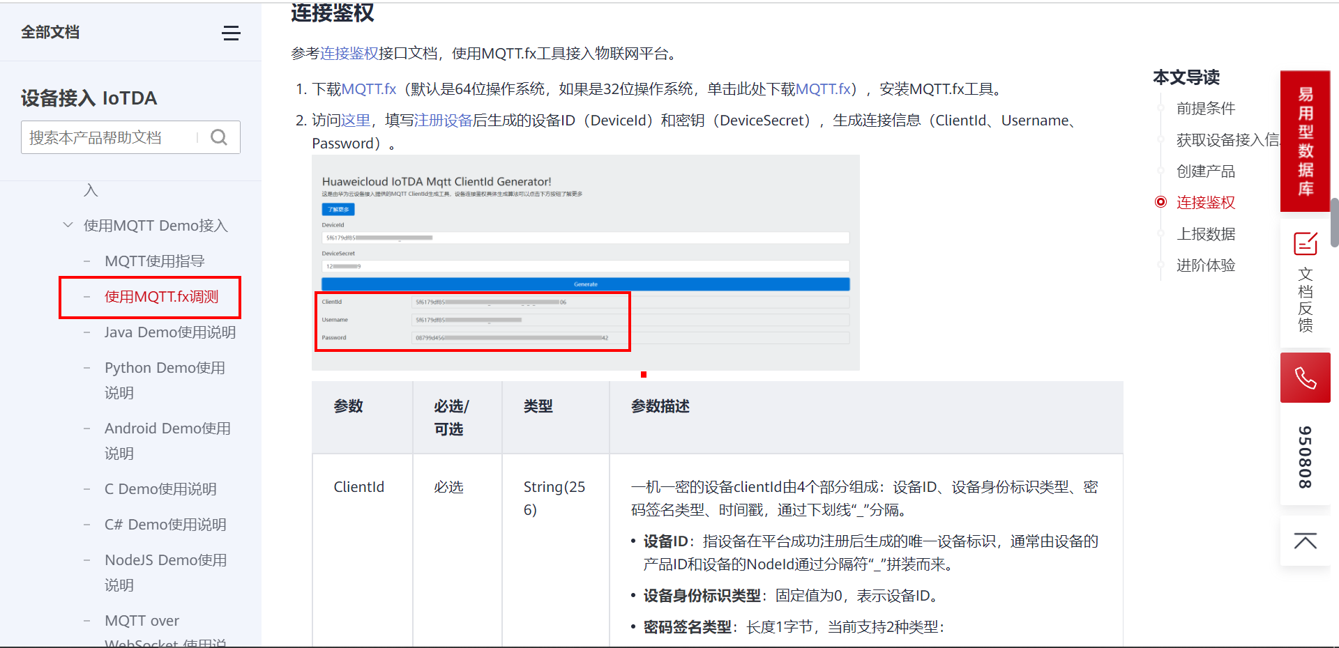

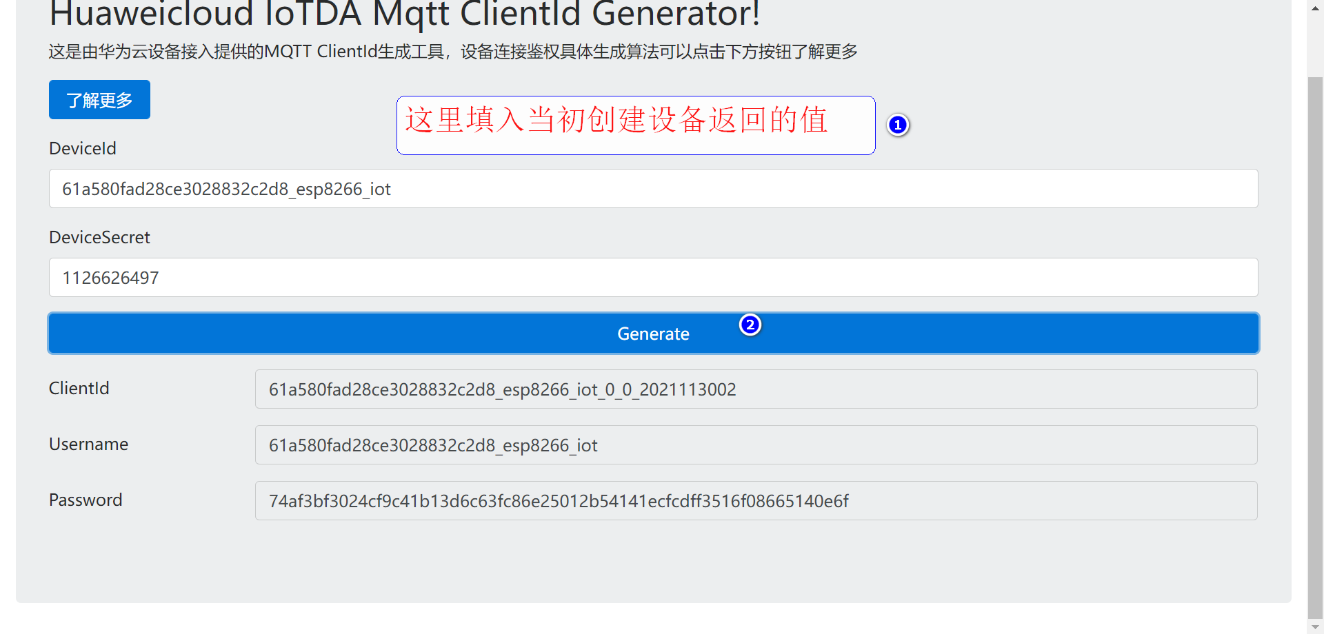

4.4 生成MQTT登录密匙
创建完产品、设备之后,接下来就需要知道如何通过MQTT协议登陆华为云服务器。
官方的详细介绍在这里: https://support.huaweicloud.com/devg-iothub/iot_01_2127.html#ZH-CN_TOPIC_0240834853__zh-cn_topic_0251997880_li365284516112
image-20211130101143554
image-20211130101210816
MQTT设备登陆密匙生成地址: https://iot-tool.obs-website.cn-north-4.myhuaweicloud.com/
image-20211130101436487
下面就得到了MQTT协议设备登录的参数。

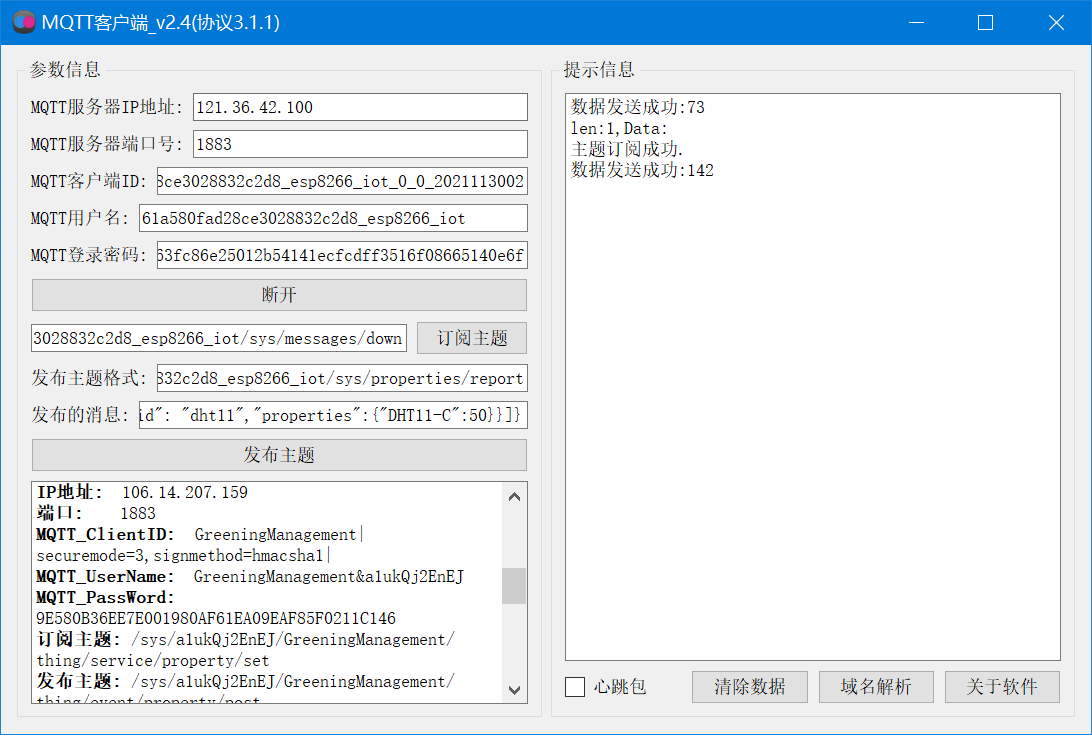

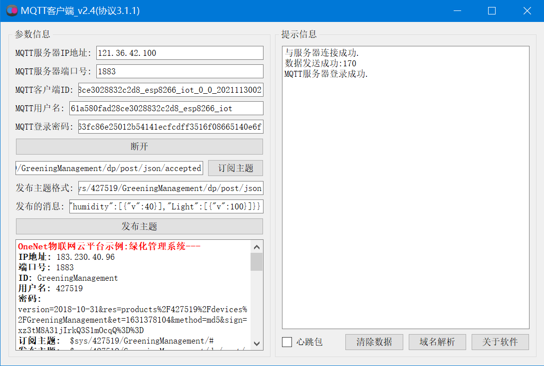

4.5 使用MQTT客户端软件登录
所有的参数已经得到,接下来采用MQTT客户端登录华为云进行测试。
下面这个软件是自己开发的,为了方便测试MQTT协议登录。
华为云物联网平台的域名是: a161a58a78.iot-mqtts.cn-north-4.myhuaweicloud.com
华为云物联网平台的IP地址是: 121.36.42.100
image-20211130101631861

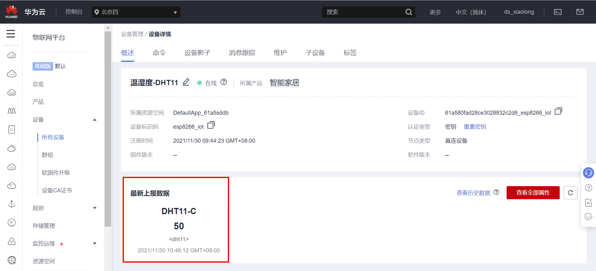

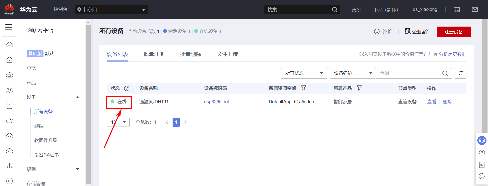

在软件里参数填充正确之后,就看到设备已经连接成功了。
接下来打开设备页面,可以看到设备已经在线了。
image-20211130102000677

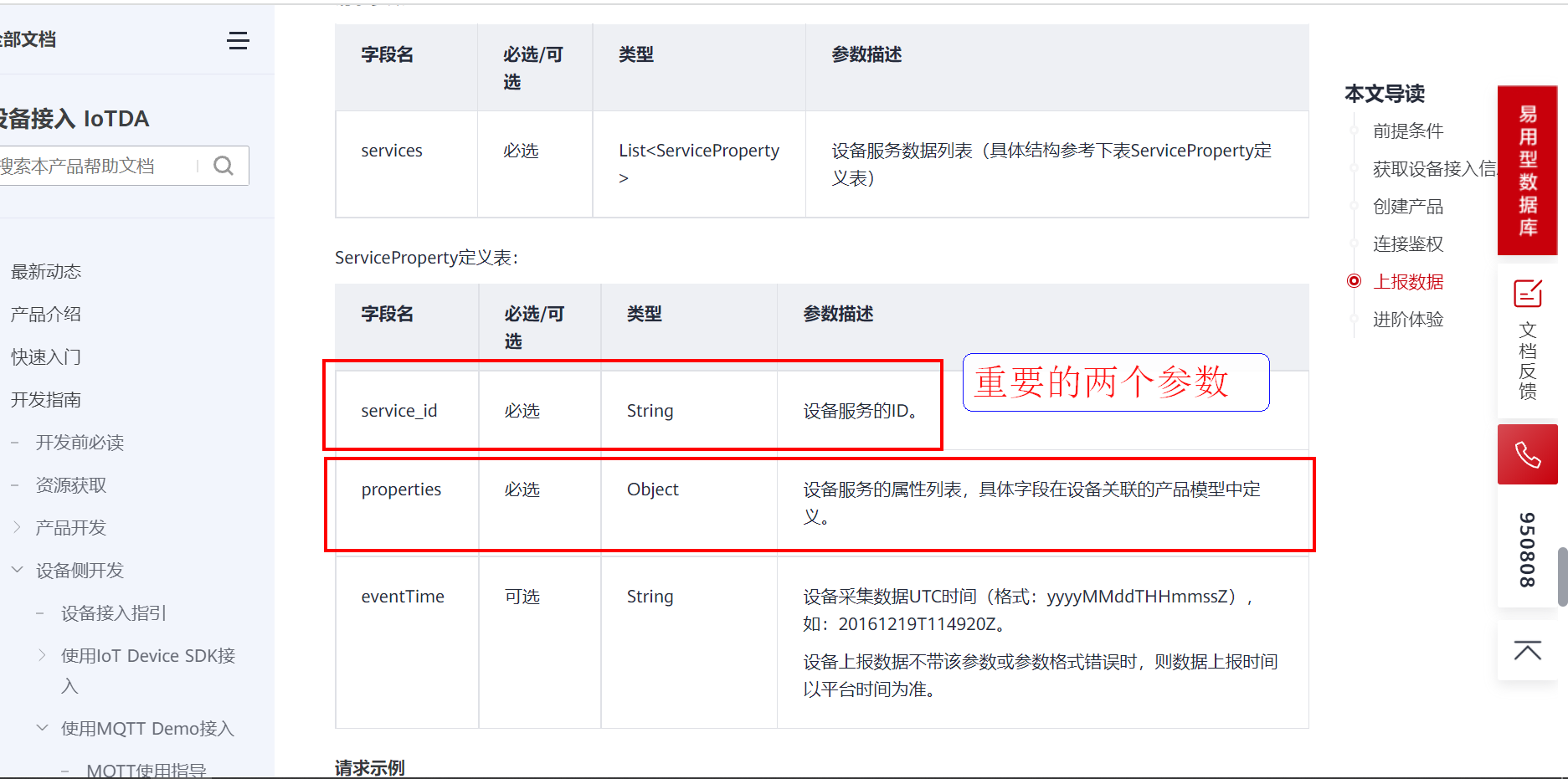

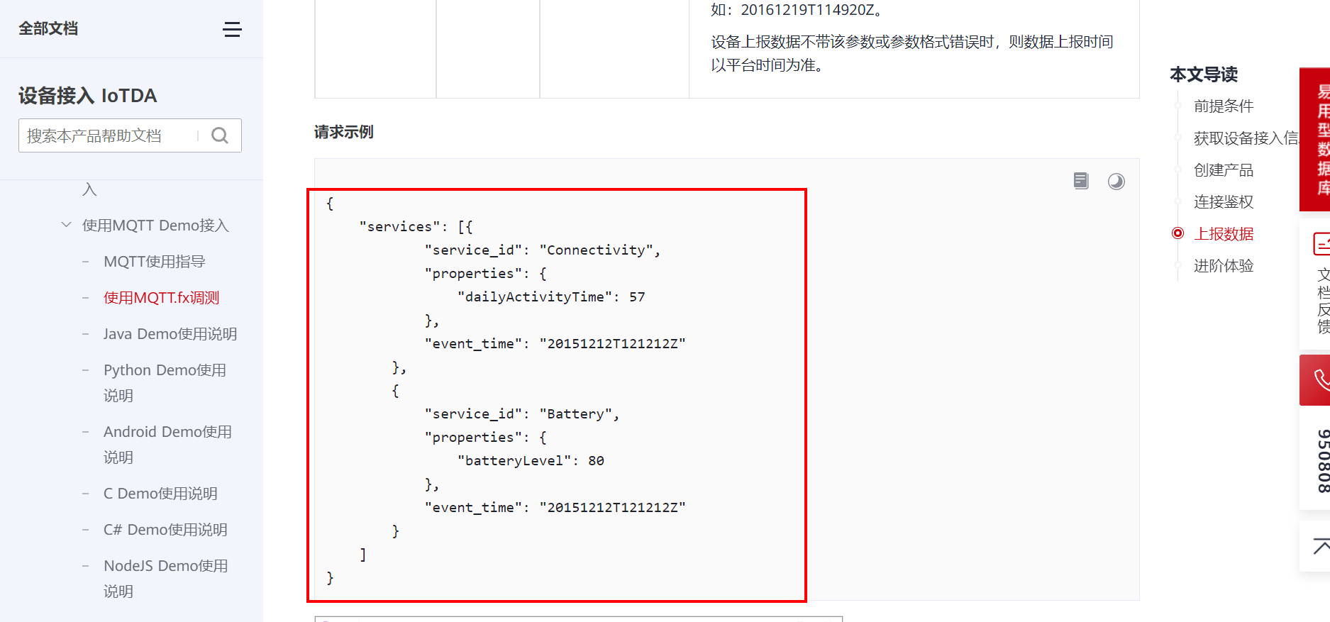

4.6 上报数据
官方文档: https://support.huaweicloud.com/devg-iothub/iot_01_2127.html#ZH-CN_TOPIC_0240834853__zh-cn_topic_0251997880_li365284516112
在这个文档里介绍了MQTT上报数据的格式。
image-20211130102227428
image-20211130104332330
image-20211130104437937
总结的格式:
//订阅主题: 平台下发消息给设备
$oc/devices/61a580fad28ce3028832c2d8_esp8266_iot/sys/messages/down
//设备上报数据
$oc/devices/61a580fad28ce3028832c2d8_esp8266_iot/sys/properties/report
//上报的属性消息 (一次可以上报多个属性,在json里增加就行了)
{"services": [{"service_id": "dht11","properties":{"DHT11-C":50}}]}
下面采用MQTT软件上报数据:
image-20211130104628591
image-20211130104709827
到此,设备数据已经上报成功,如果需要增加更多的属性,按照流程继续增加即可。

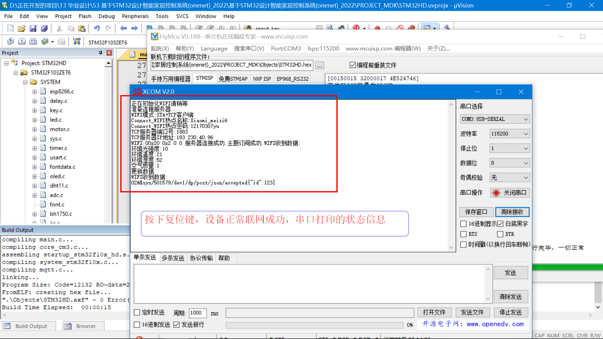

5. STM32设备端代码
串口上会输出当前程序运行的状态信息,可以打开串口调试助手查看。
image-20220408201532756

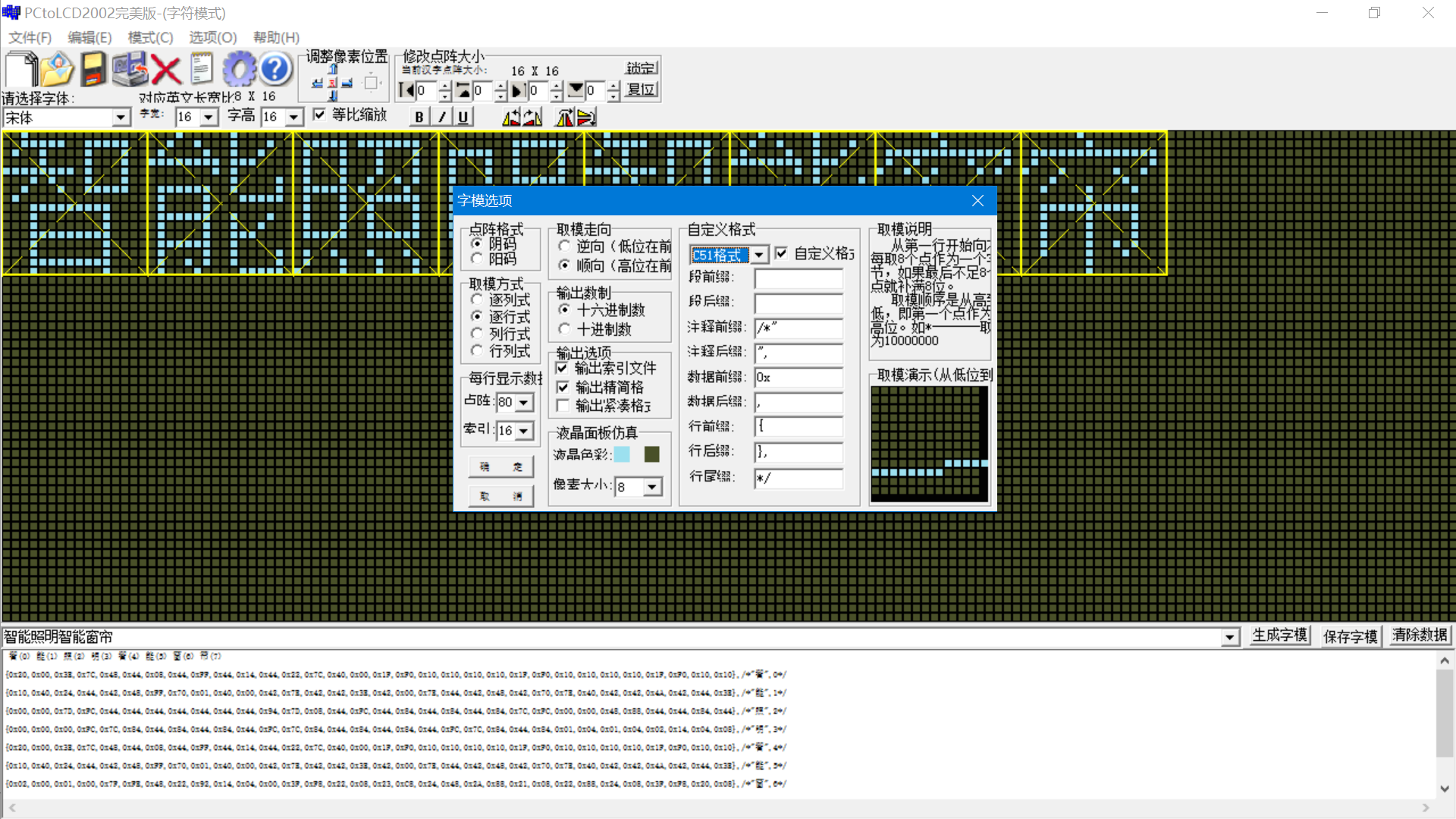

5.1 LCD汉字取模
LCD上需要显示汉字,使用点阵字模取模软件进行取模。
image-20220408103722736

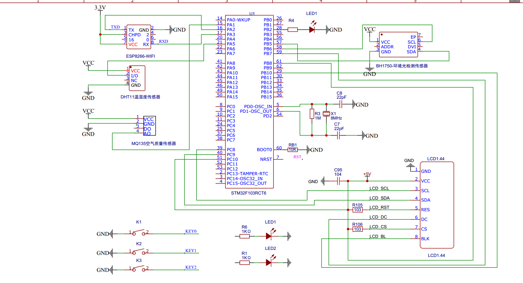

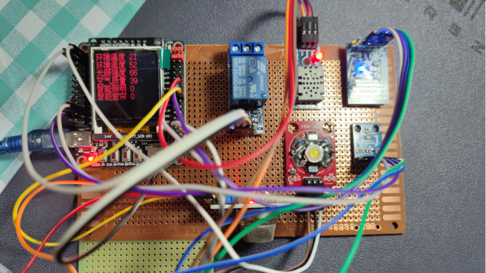

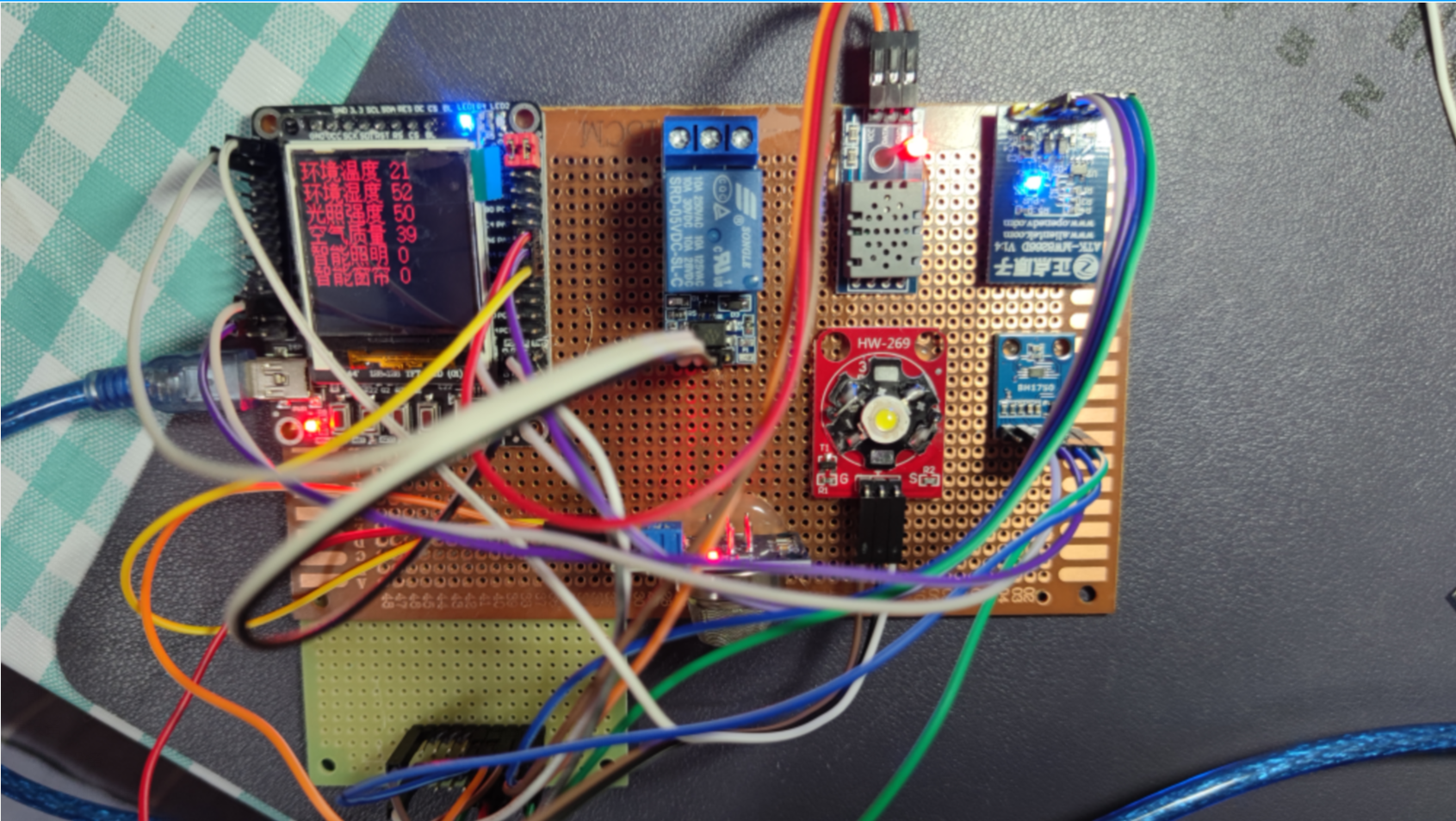

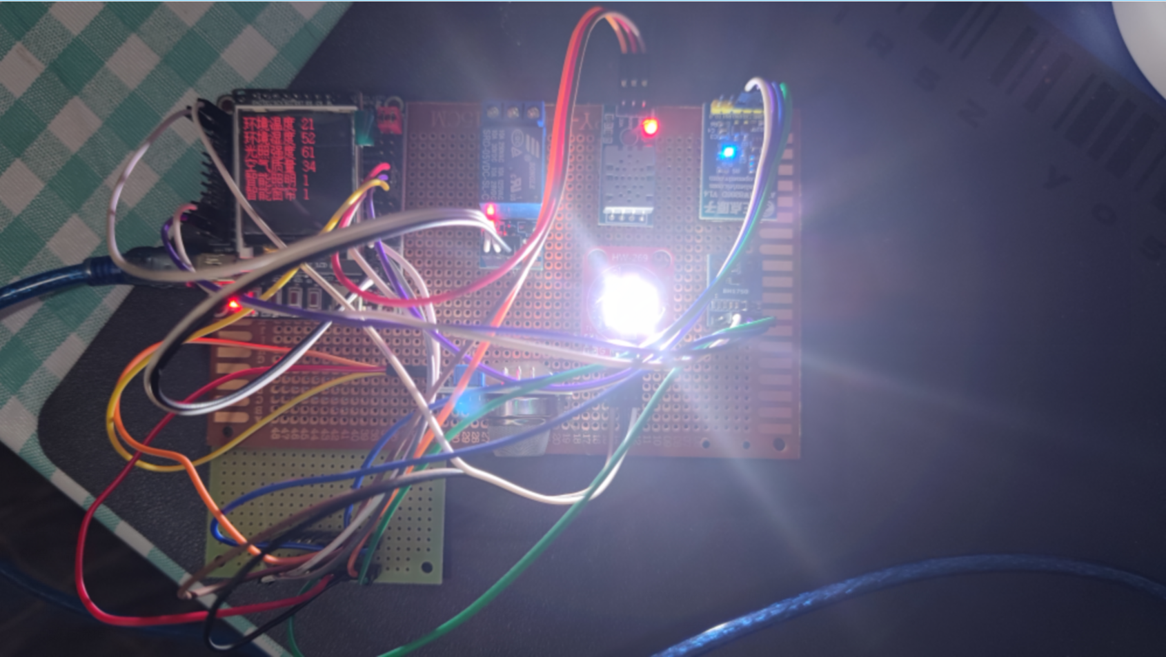

5.2 硬件连线
image-20220411103214276
1. ESP8266 WIFI接线
ATK-ESP8266串口WIFI模块与STM32的串口2相连接。
PA2(TX)--RXD 模块接收脚
PA3(RX)--TXD 模块发送脚
GND---GND 地
VCC---VCC 电源(3.3V~5.0V)
2. TFT 1.44 寸彩屏接线
GND   电源地
VCC   接5V或3.3v电源
SCL   接PC8(SCL)
SDA   接PC9(SDA)
RST   接PC10
DC    接PB7
CS    接PB8
BL	  接PB11
3. DHT11 温湿度
VCC--VCC
GND---GND
DAT---PA5
4. LED灯-模拟房间的照明灯
VCC--->5V
DAT--->PB12
GND--->GND
5. 智能窗帘-模拟家里的窗帘
VCC--->5V
DAT--->PB13
GND--->GND
6. MQ135空气质量检测传感器
VCC--->5V
GND--->GND
DAT--->PA1
7. BH1750环境光检测模块:
SDA-----PB5
SCL-----PB6
GND---GND 地
8. 板载LED灯接线
LED1---PA8
LED2---PD2
9. 板载按键接线
K0---PA0
K1---PC5
K2---PA15

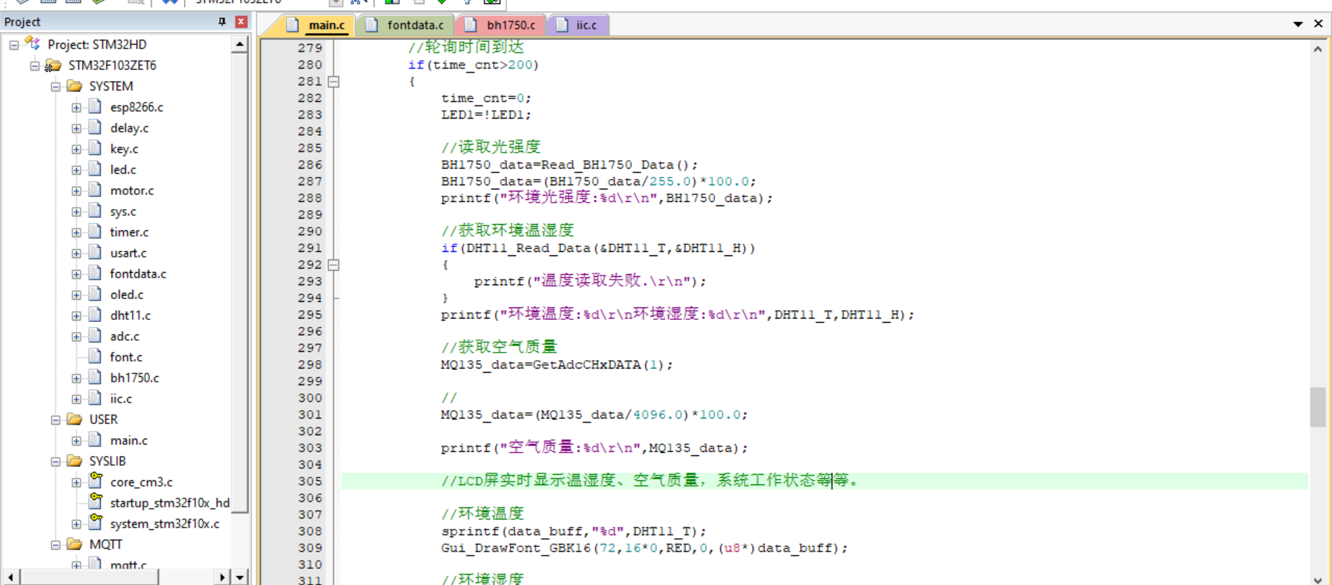

5.2 keil工程布局
工程Get地址: https://download.csdn.net/download/xiaolong1126626497/81993720
image-20220411103633943
image-20220411103651426
5.3 main.c代码

            //环境光强度
            sprintf(data_buff,"%d",BH1750_data);
            Gui_DrawFont_GBK16(72,16*2,RED,0,(u8*)"       ");
            Gui_DrawFont_GBK16(72,16*2,RED,0,(u8*)data_buff);
            //空气质量
            sprintf(data_buff,"%d",MQ135_data);
            Gui_DrawFont_GBK16(72,16*3,RED,0,(u8*)"        ");
            Gui_DrawFont_GBK16(72,16*3,RED,0,(u8*)data_buff);
            //智能照明
            sprintf(data_buff,"%d",led_flag);
            Gui_DrawFont_GBK16(72,16*4,RED,0,(u8*)"        ");
            Gui_DrawFont_GBK16(72,16*4,RED,0,(u8*)data_buff);
            //智能窗帘
            sprintf(data_buff,"%d",motor_flag);
            Gui_DrawFont_GBK16(72,16*5,RED,0,(u8*)"        ");
            Gui_DrawFont_GBK16(72,16*5,RED,0,(u8*)data_buff);
            //上报数据
            sprintf(data_buff,"{\"services\":{\"BH1750\":[{\"v\":%d}],\"DHT11_H\":[{\"v\":%d}],\"DHT11_T\":[{\"v\":%d}],\"MQ135\":[{\"v\":%d}],\"motor\":[{\"v\":%d}],\"LED\":[{\"v\":%d}]}}",
            BH1750_data,DHT11_H,DHT11_T,MQ135_data,motor_flag,led_flag);
            MQTT_PublishData(POST_TOPIC,data_buff,0);
            printf("更新数据.\r\n");
