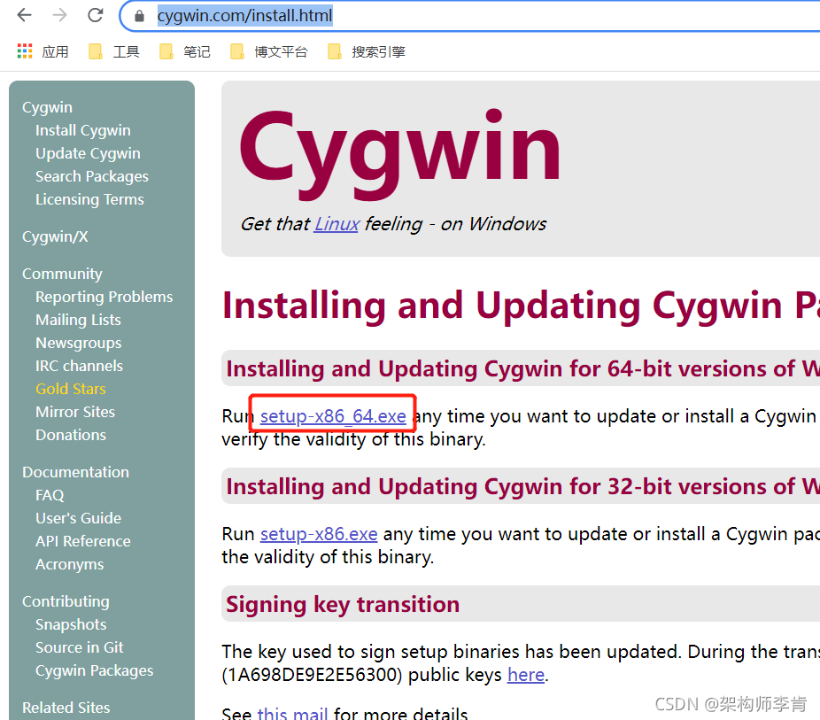

3.3 安装Cygwin(gcc环境)
你可以从Cygwin的下载页面,下载指定的安装包,如下所示:
cygwin下载链接
下载到setup-x86_64.exe后,双击打开,按照提示一步步安装即可,注意,所有的选择项按默认的即可。

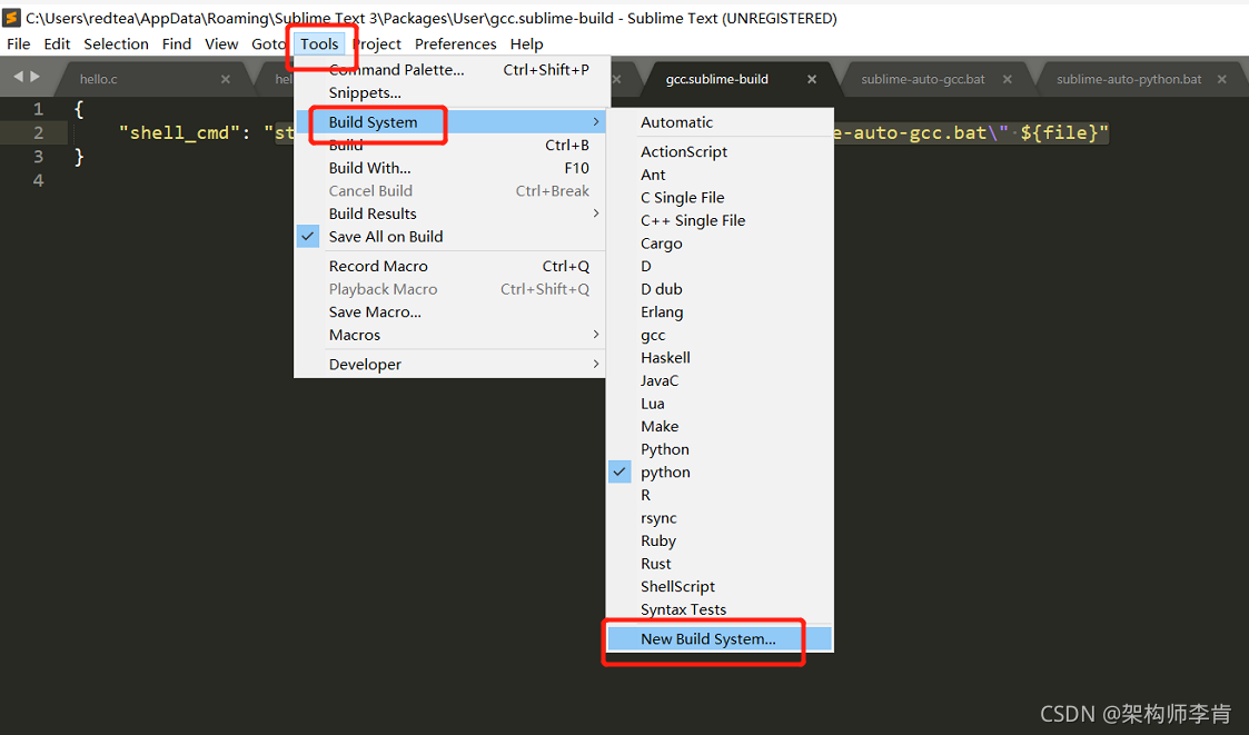

3.4 配置Sublime支持gcc编译运行程序

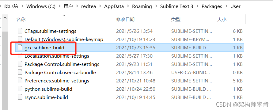

3.4.1 配置gcc.sublime-build
参考下图,
build system
在Sublime的菜单栏,选择Tools -> Build System -> New Build System,这时会跳出一个新的配置文件处于编译状态,输入下面的配置代码:注意使用下面的代码替换到其所有的内容。
	"shell_cmd": "start cmd /k \"C:\\llc\\softwares\\sublime\\sublime-auto-gcc.bat\" ${file}"
然后点保存,把文件名命名为gcc.sublime-build,存放的路径就放在其提示存放的**默认位置即可;不能随意改动其位置,否则sublime就找不到了。

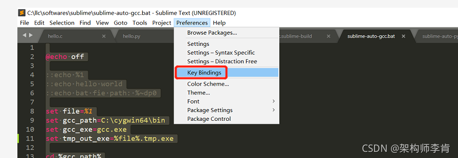

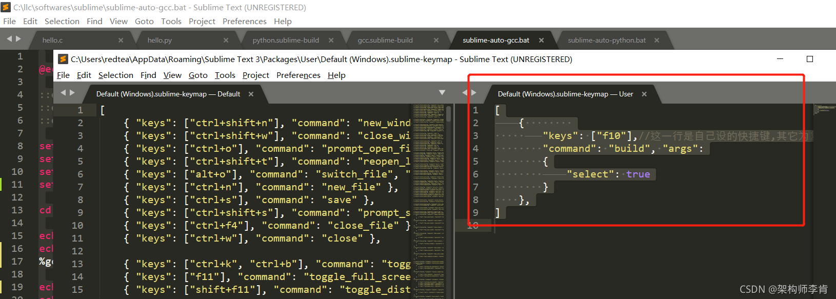

3.4.3 配置快捷键
如下图所示:
在Sublime的菜单栏Pererences -> Key Bindings,之后会跳出一个自定义快捷键的配置文件,将右侧的文件修改成以下内容:
     	"keys": ["f10"],//这一行是自己设的快捷键,其它为复制的棕色字体部分
        "command": "build", "args":
        	"select": true
如下图:
注意这里配置的快捷键是F10,如果你想配置成你想要的快捷键,注意不要与现有的快捷键冲突即可。
配置完之后,按下F10就可以看到脚本被调起来了。

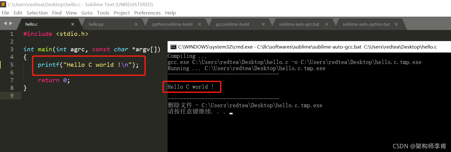

首先使用sublime编写一段简单的C代码,如下:
#include <stdio.h>
int main(int agrc, const char *argv[])
	printf("Hello C world !\n");
	return 0;

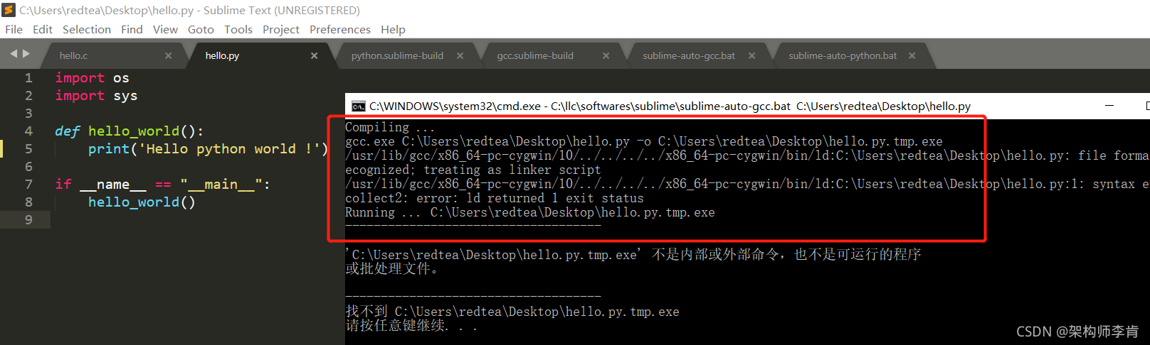

然后Ctrl+S保存为hello.c,紧接着按下F10,你就可以看到这个C代码在被gcc编译,随后自动把编译后可执行文件运行起来,输出Hello C world !

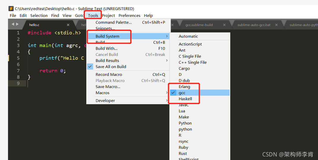

如果你按下F10之后,报错了,你可能需要确认下Tools -> Build System里面打勾的是不是gcc那一项,如果不是的化,你需要选择gcc,然后再重新F10,应该就可以了。
还有一点需要注意的是,当你按下F10的时候,一定是当前的C文件处于最前端编辑状态,不能切换到其他文件,因为这里是会把当前编辑的文件名传递给编译脚本,达到编译运行的效果的。

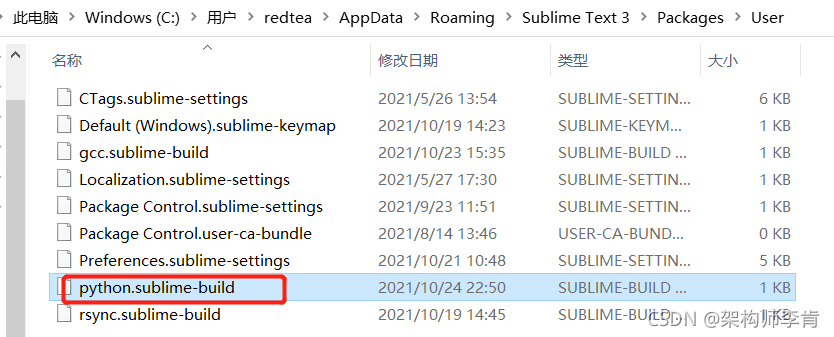

4.3.1 配置python.sublime-build
参考下图,
build system
	"shell_cmd": "start cmd /k \"C:\\llc\\softwares\\sublime\\sublime-auto-python.bat\" ${file}"
然后点保存,把文件名命名为python.sublime-build,存放的路径就放在其提示存放的默认位置即可;不能随意改动其位置,否则sublime就找不到了。

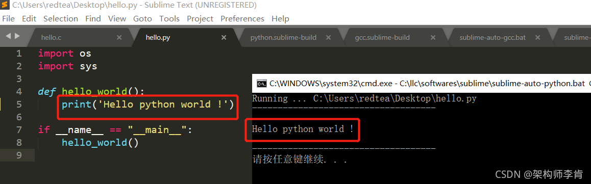

首先使用sublime编写一段简单的Python代码,如下:
import os
import sys
def hello_world():
    print('Hello python world !')
if __name__ == "__main__":
    hello_world()
然后Ctrl+S保存为hello.py,紧接着按下F10,你就可以看到这个Python代码就被运行起来,输出Hello python world !

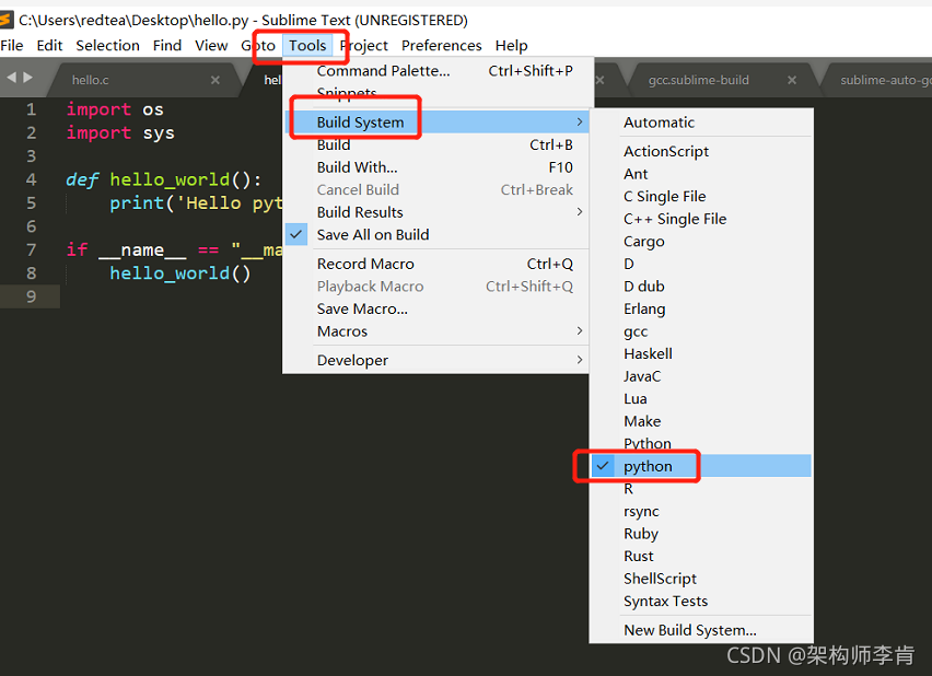

如果你按下F10之后,报错了:
你可能需要确认下Tools -> Build System里面打勾的是不是gcc那一项,如果不是的化,你需要选择python,这里需要注意大小写,我们建立的build是小写的python,然后再重新F10,应该就可以了。
还有一点需要注意的是,当你按下F10的时候,一定是当前的python文件处于最前端编辑状态,不能切换到其他文件,因为这里是会把当前编辑的文件名传递给运行脚本,达到运行的效果的。
