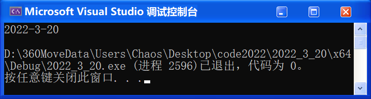

int main(void)
	Date d1(2022, 3, 20);
	d1.Print();
	return 0;

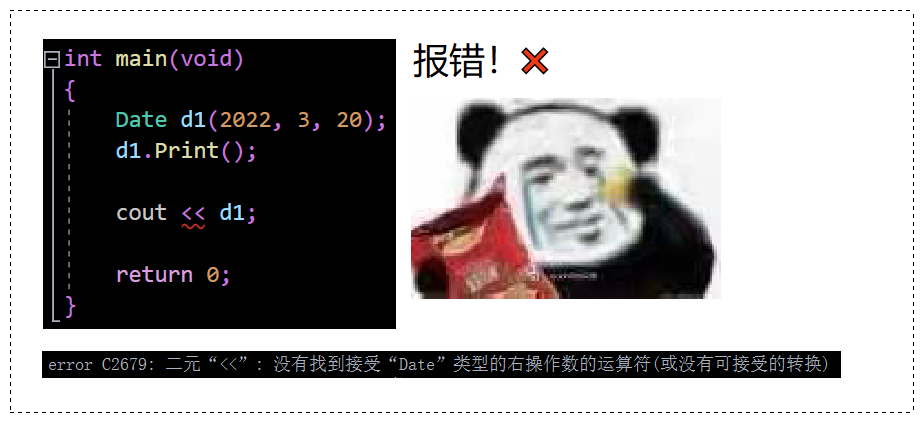

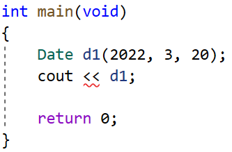

❓ 我们此时思考一个问题,我们能不能这样输出一下 d1 呢?
cout << d1;
这样当然是不行的,主要的原因还是这个是一个操作符。
是C++里面的 流插入 ,这里的意思就是要像流里面插入一个 d1
我们说过,内置类型是支持运算符的,而自定义类型是不支持的,
 它是不知道该怎么输出的,输入也是一样的道理,也是不知道该怎么去输入。
cin >> d1;  ❌
 那怎样才能向我们内置类型一样去用 流插入流提取 呢?
依然可以使用重载这个运算符的方法来解决!

💬 test.cpp
 这时我们发现  cout << d1 还是识别不了,调不动。
这里不识别的原因是因为它是按参数走的,第一个参数是左操作数,第二个参数是右操作数。
双操作数的运算符重载时,规定第一个参数是左操作数,第二个参数是右操作数。
我们这里是成员函数…… 那第一个参数是……
void operator<<(ostream& out);  成员函数,默认第一个参数是隐含的this
所以,我们在调用这个流插入重载时就需要:
d1.operator<<(cout);

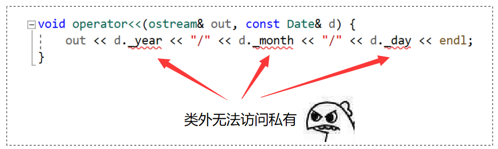

可以直接把它重载成全局的,在类外面,不是成员函数了就没有这些隐含的东西了!
 这样的话就可以让第一个参数变为左操作数,即 ——
💬 out 在第一个位置,Date& d 在第二个位置:
void operator<<(ostream& out, const Date& d) {
	out << d._year << "/" << d._month << "/" << d._day << endl;
这个时候调用是肯定能调的动了,调的是全局函数。
但我们现在面临的问题是,不能访问私有的问题。
❓ 不能访问私有的问题改如何解决?把 private 改为 public
这种方式肯定是不好的,当然我们可以写个 getYear getMonth getDay 去获取它们。
这样也可以,但是输入的时候怎么办?我们再实现 cin 流体去的时候是要 "写" 的。
这时候就麻烦了,你还得写一个 set,属实是麻烦,有没有更好地办法可以解决这种问题呢?

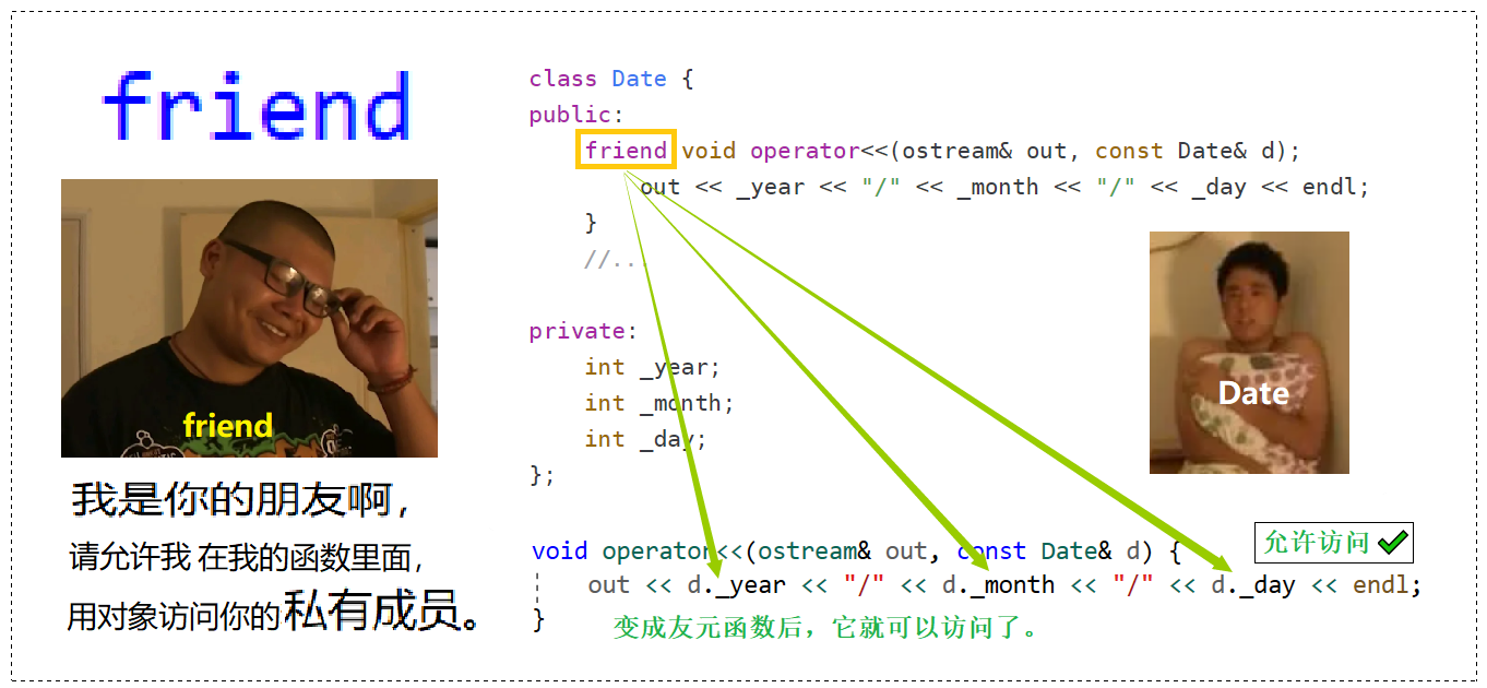

 有!C++ 引入了一个东西叫做 —— 友元。
0x01 友元的概念
friend
一个全局函数想用对象去访问 private 或者 public ,就可以用友元来解决。
 友元分为 友元函数友元类
比如刚才我们想访问 Date 类,我就可以把它定义为 友元函数 ,友元的声明要放到类里面。
 友元会破坏封装,能不用就不用!友元就像是黄牛,破坏了管理规则。
0x02 友元函数
📚 友元函数可以直接访问类的私有成员,它是定义在类外部的普通函数。
 它不属于任何类,但需要在类的内部进行声明,声明时要加 friend 关键字。

	friend void operator<<(ostream& out, const Date& d);  // 友元的声明
private:
	int _year;
	int _month;
	int _day;
💬 Date.cpp

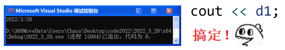

	cout << d1;
	return 0;

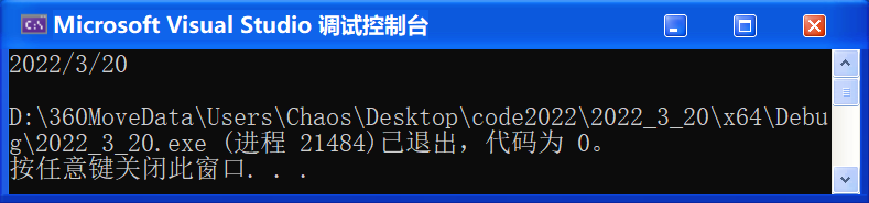

我们终于可以 cout << d1 打印日期了。

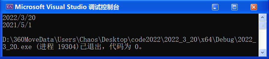

int main(void)
	Date d2(2021, 5, 1);
	cout << d1 << d2;
	return 0;

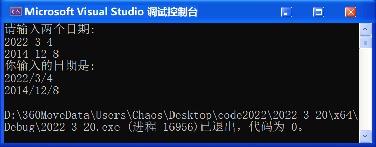

 解决了流插入,我们再来顺便实现一下流提取。
这样我们上一章实现的日期类,基本上就完整了。
 查完文档我们可以知道,该对象的类型是 istream
💬 Date.h
class Date {
public:
	friend ostream& operator<<(ostream& out, const Date& d);
	friend istream& operator>>(istream& in, Date& d);
private:
	int _year;
	int _month;
	int _day;
 流提取因为要把输入的东西写到对象里去,会改变,所以这里当然不能加 const
💬 Date.cpp
#include "Date.h"
istream& operator>>(istream& in, Date& d) {
	in >> d._year >> d._month >> d._day;
	return in;
💬 test.cpp
int main(void)
	printf("请输入两个日期:\n");
	cin >> d1 >> d2;
	printf("你输入的日期是:\n");
	cout << d1 << d2;
	return 0;

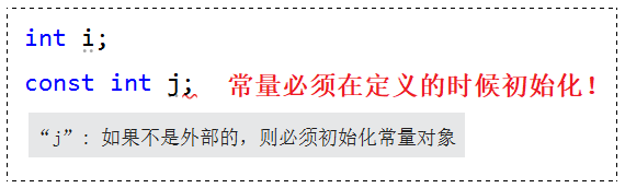

 我们知道,常量必须在定义时初始化。
const int j;       ❌
const int j = 0;   ✅
在定义的时候就要初始化,不初始化就会出问题,
因为常量只有一次初始化的机会,就是在定义的时候。

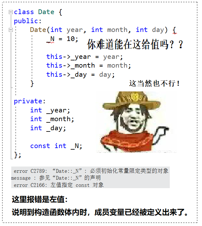

	const int _N;
❓ 如果没有初始化列表,那常量 _N 该在哪里初始化呢?
private:
    /* 声明部分 */
	int _year;
	int _month;
	int _day;
	const int _N = 10;   // 这一块是声明,我们不应该在这初始化。
 初始化要在空间上给值,你这里有空间吗?你没空间啊!
❓ 这也不行,那也不行,那我们该如何初始化这个烦人的 _N 呢?

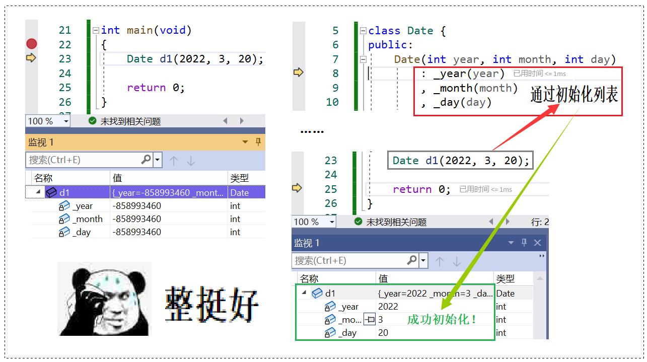

 初始化列表 —— 成员变量定义的地方。

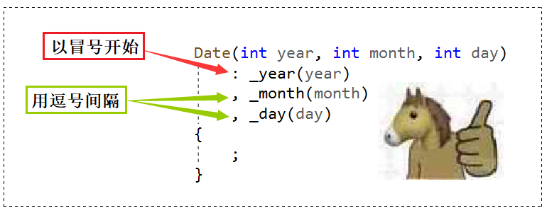

📚 初始化列表:以一个冒号开始,逗号间隔的数据成员列表。每个成员变量后面跟一个放在括号中的初始值或表达式。
💬 代码演示:
class Date {
public:
	Date(int year, int month, int day)
		: _year(year)
		, _month(month)
		, _day(day)
private:
	int _year;
	int _month;
	int _day;
int main(void)
	return 0;
🐞 浅调一下吧 ~

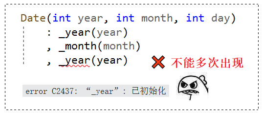

① 每个成员变量再初始化列表中只能出现一次,即 初始化只能初始化一次

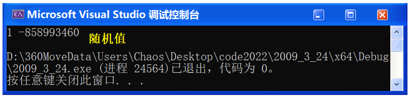

成员变量在类中的声明顺序就是在初始化列表中的初始化顺序,与其在初始化列表中出现的顺序无关。
class A {
public:
	A(int a)
		:_a1(a)
		, _a2(_a1)  // 先执行它
	void Print() {
		cout << _a1 << " " << _a2 << endl;
private:
	int _a2;   // _a2 先声明
	int _a1;
int main() {
	A aa(1);
	aa.Print();
因为我们先声明的是 _a2,所以在初始化列表里我们先初始化的是 _a2
因为这里是 _a2(_a1), _a1 此时还是没有得到传过去的 1,
此时还是随机值,所以 _a2 就被初始化成随机值了。
按照声明顺序然后是 _a1 _a1 接收到了1,自然会初始化成 1。
最后按顺序打印 ——  1 和 随机值

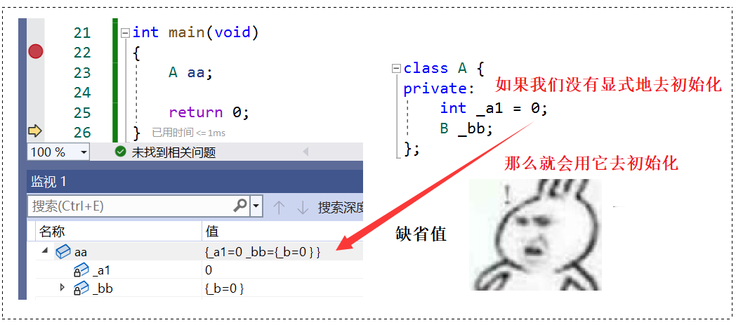

0x04  C++11的成员初始化新玩法
C++11 支持非静态成员变量在声明时进行初始化赋值,
但是要注意 这里是给声明变量设立缺省值,而不是初始化 。
因为这里是声明,你怎么能给他初始化呢?
 (再次有请范大将军说两句)
💬 使用方法演示:
class B {
public:
	B(int b = 0)
		: _b(b)
private:
	int _b;
class A {
private:
	int _a1 = 0;   // 这里是给成员变量缺省值!!!
	B _bb;
int main(void)
	A aa;
	return 0;

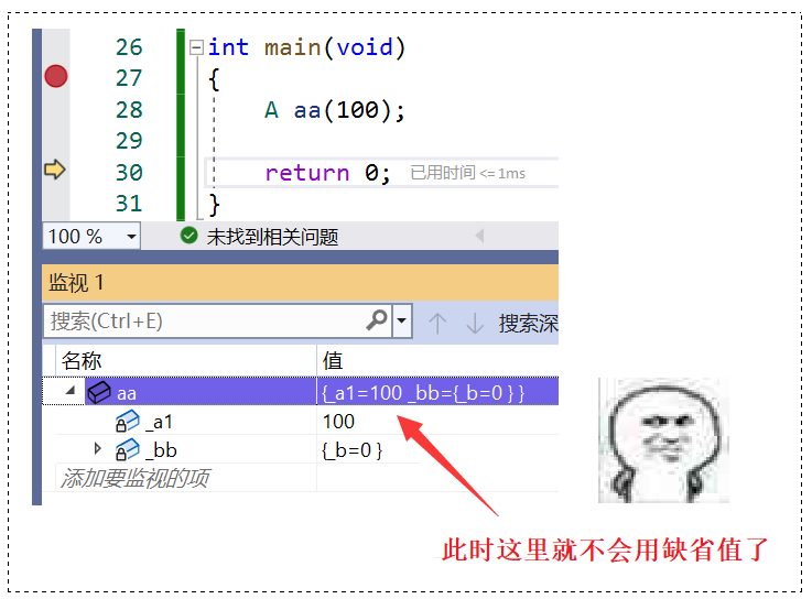

💬 这里和之前讲的缺省参数类似,如果你给它初始化了:
class A {
public:
	A(int a1)
		: _a1(a1)   // 我明确的给了值
private:
	int _a1 = 0;
	B _bb;
int main(void)
	A aa(100);
	return 0;

		: _a1(a1)
private:
	int _a1 = 0;
	B _bb1 = 10;  // 给一个10
这里我可以给 10 的原因是因为 B 是一个单参数类型的构造函数,
 它可以隐式类型转换,这个我们下面会讲。
再比如说,你还可以给一个匿名对象:
class B {
public:
	B(int b = 0)
		: _b(b)
private:
	int _b;
class A {
public:
	A(int a1)
		: _a1(a1)
private:
	int _a1 = 0;
	B _bb1 = B(20);
拿缺省值去构造、再拷贝构造,编译器会优化。
我们再来看个更逆天的,甚至还可以调函数:
class A {
public:
	A(int a1)
		: _a1(a1)
private:
	int _a1 = 0;
	B _bb1 = B(20);
	int* P = (int*)malloc(4 * 10);   // 甚至可以调函数
    // int arr[10] = {1,2,3,4,5};  经测试,VS13不支持,VS19+支持
……  但是,这些方式给的都是缺省值!
🔺 总结:如果你在初始化列表阶段没有对成员变量初始化,他就会使用缺省值初始化。

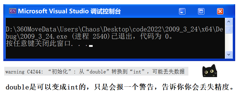

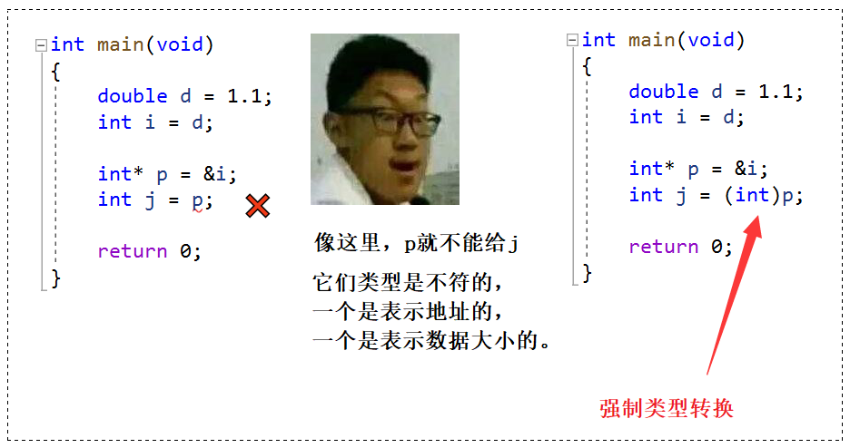

 ❓ 为什么会支持隐式类型转换呢?
因为他们是意义相同的类型,比如 charintdouble 这些类型都是可以互相转,因为它们都是表示数据大小的。
int main(void)
	// 隐式类型转换 - 相近类型
	double d = 1.1;
	int i = d;
	// 强制类型转换 - 无关类型
	int* p = &i;
	int j = (int)p;
	return 0;
这里 d 也不是直接转给 i也不是直接转给 j 的,我们之前讲过,中间会生成一个临时变量。
我们在讲引用的时候详细讲过这一点,所以我们这里可以加一个 const
	double d = 1.1;
	const int i = d;

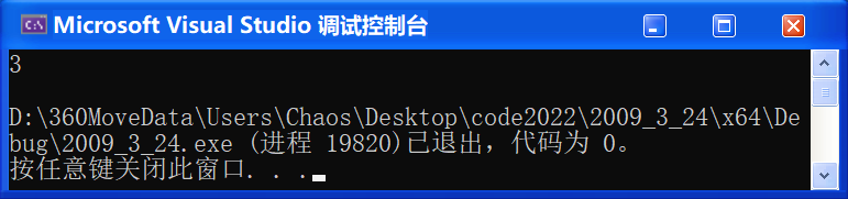

0x00 引入 - 计算类中创建了多少个类对象
 如果我们要计算一个类中创建了多少个类对象,我们可以用 count 计算一下。
int count = 0;  // 全局变量
class A {
public:
	A(int a = 0)
		: _a(a) {
		count++;
	A(const A& aa)
		: _a(aa._a) {
		count++;
private:
	int _a;
void f(A a) {
int main(void)
	A a1;
	A a2 = 1;
	f(a1);
	cout << count << endl;
	return 0;

0x02 静态成员的特性
① 静态成员为所有类对象所共享,不属于某个具体的实例。
② 静态成员变量必须在类外定义,定义时不添加 static 关键字。
③ 类静态成员即可用类名 :: 静态成员变量或者对象 . 来访问。
④ 静态成员函数没有隐藏的 this 指针,不能访问任何非静态成员。
⑤ 静态成员和类的普通成员一样,也有 publicprotectedprivate 三种访问级别,也可以具有返回值。
0x03 静态成员函数的访问
💬 如果它是公有的,我们就可以在类外对它进行访问:
class A {
public:
	A(int a = 0)
		: _a(a) {
		_sCount++;
	A(const A& aa)
		: _a(aa._a) {
		_sCount++;
// private:
	int _a;
	static int _sCount;
void f(A a) {
int main(void)
	A a1;
	A a2 = 1;
	f(a1);
	cout << A::_sCount  << endl;  // 使用类域对它进行访问
	/* 这里不是说是在 a1 里面找,这里只是帮助他突破类域罢了 */
	cout << a1._sCount << endl;
	cout << a2._sCount << endl;
	return 0;

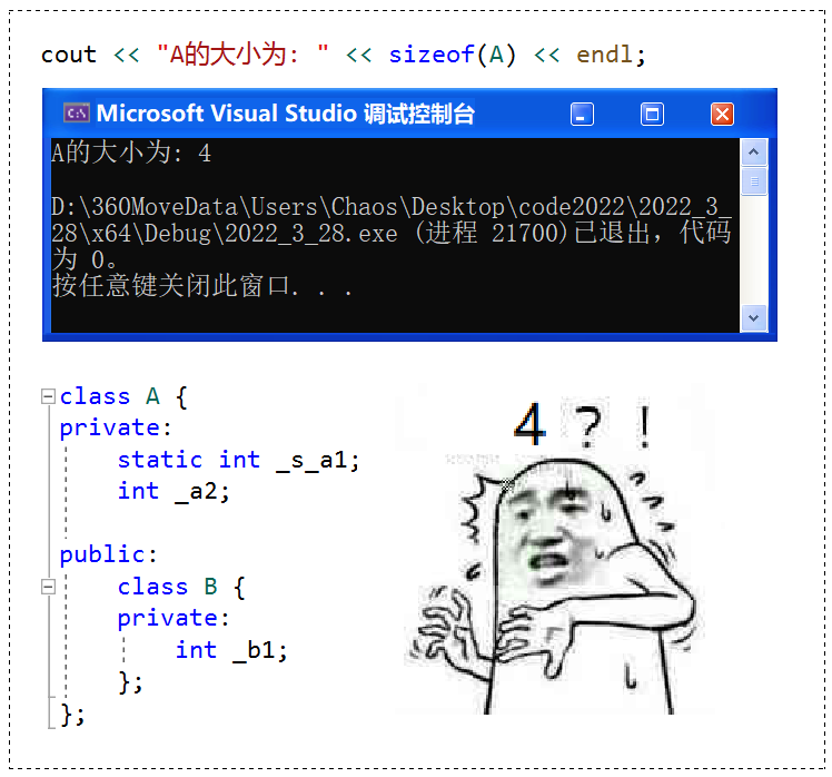

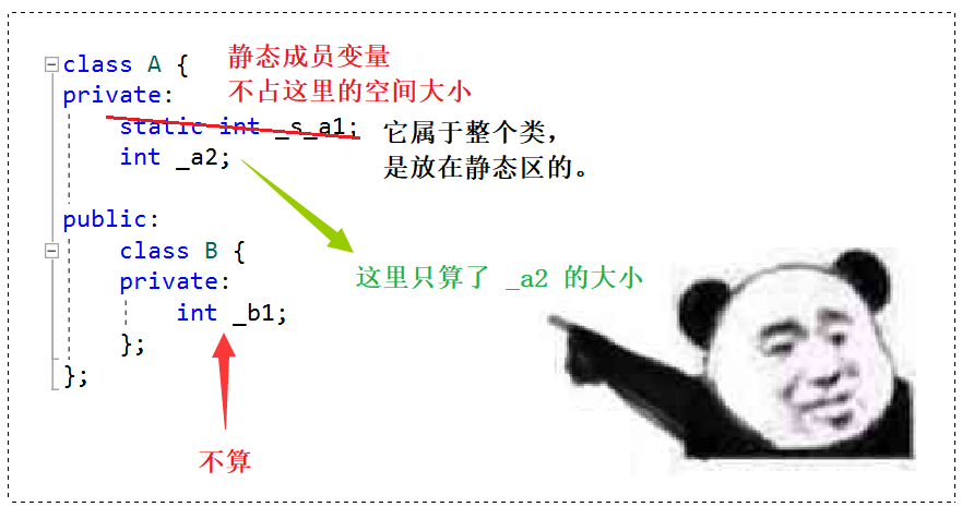

0x02 详细探索内部类
❓ 我们用 sizeof 计算 A 类的大小,得到的结果会是什么?
#include <iostream>
using namespace std;
class A {
private:
	static int _s_a1;
	int _a2;
public:

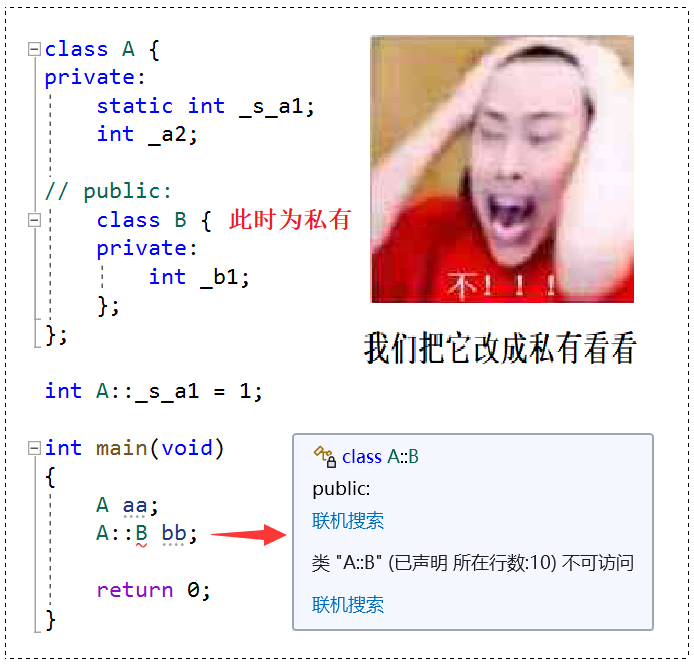

	class B {
	private:
		int _b1;
int A::_s_a1 = 1;
int main(void)
	cout << "A的大小为: " << sizeof(A) << endl;
	return 0;

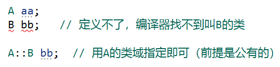

① 内部类 B 和在全局定义是基本一样的,它只是受外部类 A 类域的限制,定义在 的类域中。
class A {
private:
	static int _s_a1;
	int _a2;
public:
	class B {
	private:
		int _b1;
int A::_s_a1 = 1;
int main(void)
	A aa;
	A::B bb;  // 用A的类域指定即可(前提是公有的)
	return 0;
 ② 内部类 B 天生就是外部类 A 的友元,也就是 B 中可以访问 A 的私有,A 不能访问 B 的私有(或保护)。
所以,A 类型的对象里没有 B,跟 B 没什么关系,计算 sizeof 当然也不会带上B
