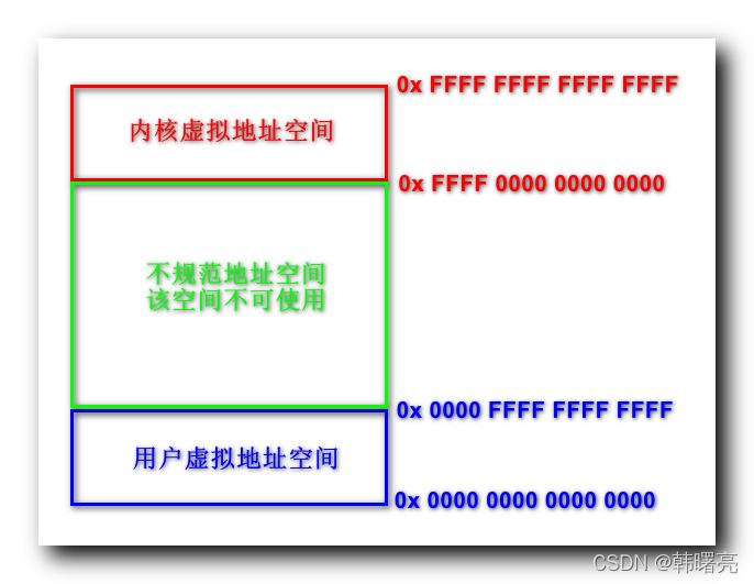

一、虚拟地址空间布局架构
64 64 64 位的 Linux 操作系统中 , " ARM64 架构 "不支持 64 64 64 位的虚拟地址 , 最大只支持 48 48 48 位的虚拟地址 , 64 64 64 位地址太大 , 并不需要那么大的内存空间 ;
" ARM64 架构 " 中 , Linux 系统的 " 内核虚拟地址 “” 用户虚拟地址 " 是等同的 ;
  • 用户虚拟地址 : 0x 0000 0000 0000 0000 ~ 0x 0000 FFFF FFFF FFFF , 48 48 48 位有效地址 ;
  • 内核虚拟地址 : 0x FFFF 0000 0000 0000 ~ 0x FFFF FFFF FFFF FFFF , 48 48 48 位有效地址 ;
