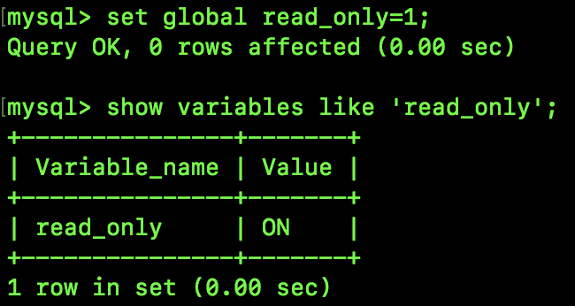

要解决这个问题,我们最容易想到的办法就是在数据库备份期间设置数据库只读,不能写,这样就不用担心数据不一致了,设置全库只读的办法也很简单,首先我们执行如下 SQL 先看看对应变量的值:
show variables like 'read_only';
可以看到,默认情况下,read_only 是 OFF,即关闭状态,我们先把它改为 ON,执行如下 SQL:
set global read_only=1;
1 表示 ON,0 表示 OFF,执行结果如下:
这个 read_only 对 super 用户无效,所以设置完成后,接下来我们退出来这个会话,然后创建一个不包含 super 权限的用户,用新用户登录,登录成功之后,执行一个插入 SQL,结果如下:
可以看到,这个错误信息中说,现在的 MySQL 是只读的(只能查询),不能执行当前 SQL。
加了只读属性,就不用担心备份的时候发生数据不一致的问题了。

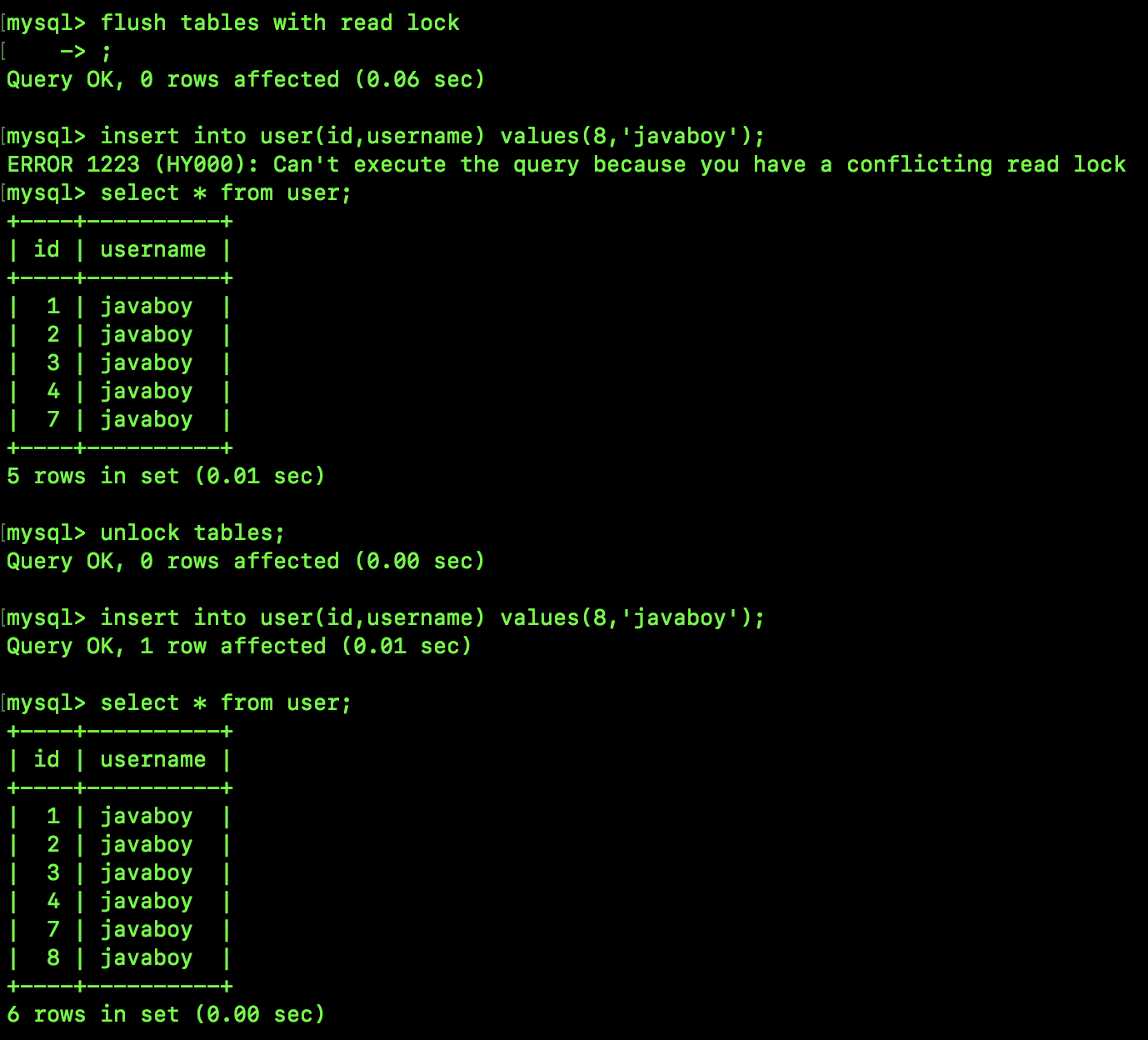

那么我们看看怎么使用全局锁。MySQL 提供了一个加全局读锁的方法,命令是 flush tables with read lock (FTWRL)。当你需要让整个库处于只读状态的时候,可以使用这个命令,之后其他线程的增删改等操作就会被阻塞。
从图中可以看到,使用 flush tables with read lock; 指令可以锁定表;使用 unlock tables; 指令则可以完成解锁操作(会话断开时也会自动解锁)。
和第一小节的方案相比,FTWRL 有一点进步,即:执行 FTWRL 命令之后如果客户端发生异常断开,那么 MySQL 会自动释放这个全局锁,整个库回到可以正常更新的状态,而不会一直处于只读状态。
但是!!!
加了全局锁,就意味着整个数据库在备份期间都是只读状态,那么在数据库备份期间,业务就只能停摆了。
所以这种方式也不是最佳方案。

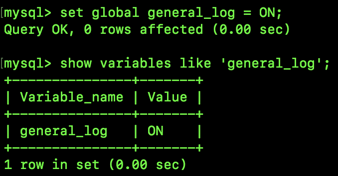

为了看到 -–single-transaction 参数的作用,我们可以先开启 general_log,general_log 即 General Query Log,它记录了 MySQL 服务器的操作。当客户端连接、断开连接、接收到客户端的 SQL 语句时,会向 general_log 中写入日志,开启 general_log 会损失一定的性能,但是在开发、测试环境下开启日志,可以帮忙我们加快排查出现的问题。
通过如下查询我们可以看到,默认情况下 general_log 并没有开启:
我们可以通过修改配置文件 my.cnf(Linux)/my.ini(Windows),在 mysqld 下面增加或修改(如已存在配置项)general_log 的值为1,修改后重启 MySQL 服务即可生效。
也可以通过在 MySQL 终端执行 set global general_log = ON 来开启 general log,此方法可以不用重启 MySQL。
开启之后,默认日志的目录是 mysql 的 data 目录,文件名默认为 主机名.log。

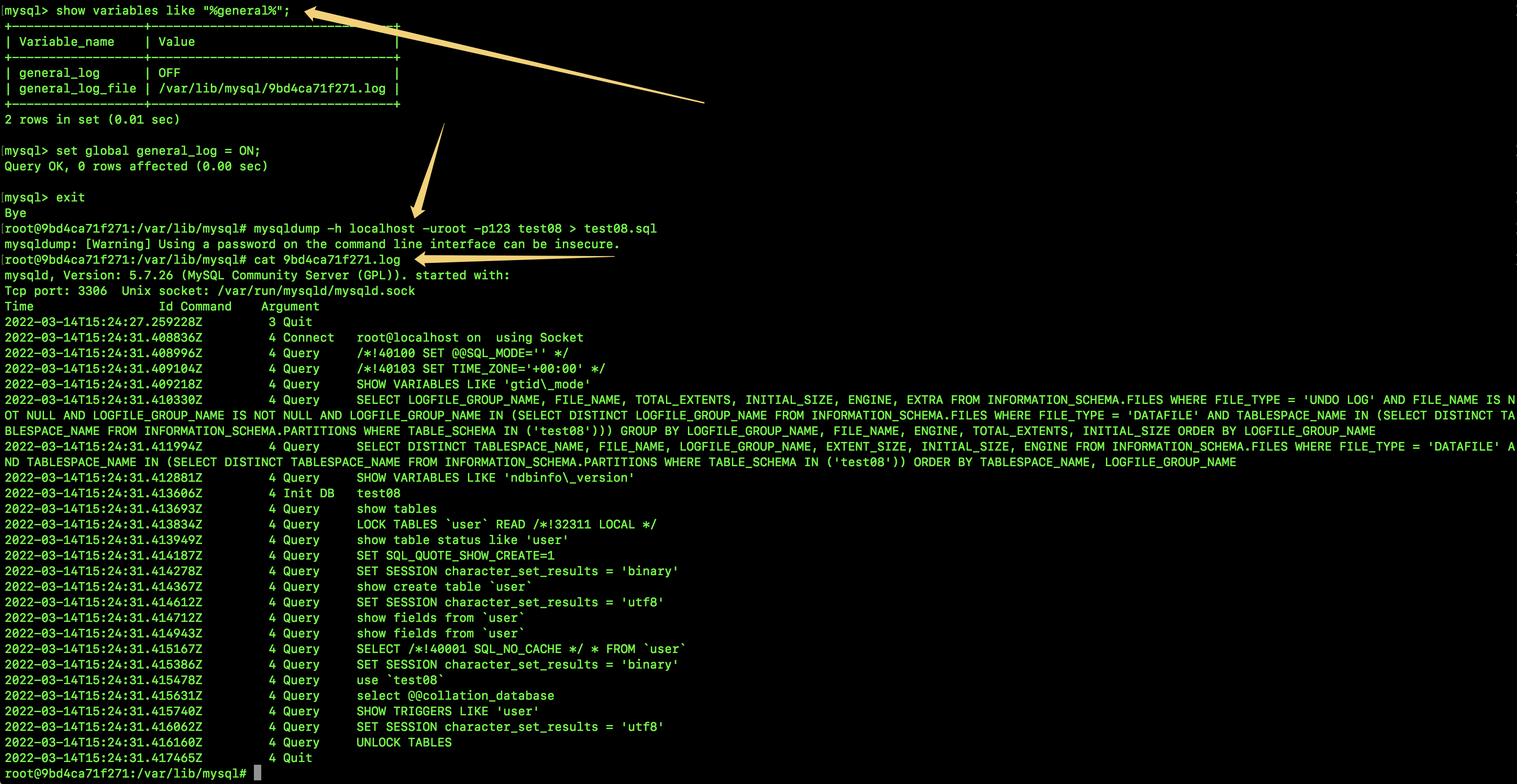

接下来,我们先来执行一个不带 -–single-transaction 参数的备份,如下:
mysqldump -h localhost -uroot -p123 test08 > test08.sql
大家注意默认的 general_log 的位置。

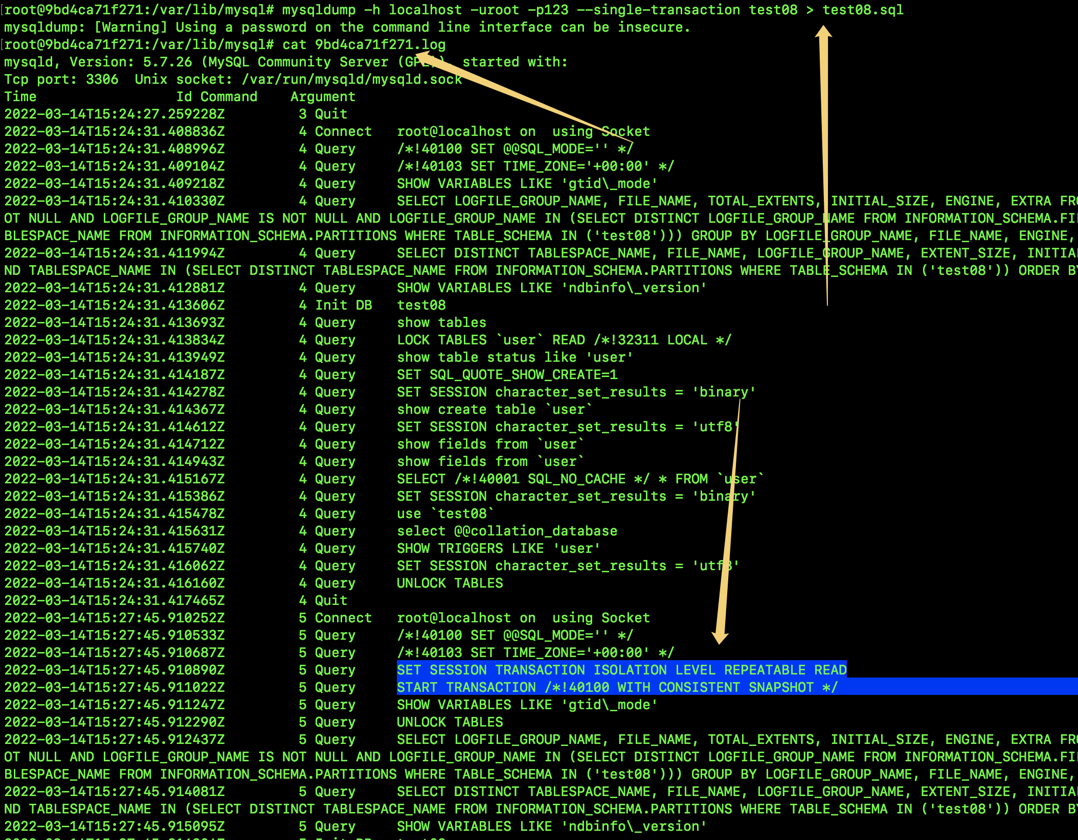

接下来我们再来加上 -–single-transaction 参数看看:
mysqldump -h localhost -uroot -p123 --single-transaction test08 > test08.sql
大家看我蓝色选中的部分,可以看到,确实先开启了事务,然后才开始备份的,对比不加 -–single-transaction 参数的日志,多了开启事务这一部分。
