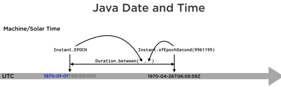

时间是一条向前不断延伸的时间线。我们定义过期时间的时候肯定是一个瞬时时间点,而Instant正好可以用来表示时间线上的一个时间戳,常用来记录事件时间戳。
时间戳示意图

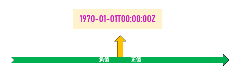

Instant的范围需要存储一个超过long类型极限的数字,因此它被设计为两个部分:
  • seconds 从计算机元年(1970-01-01T00:00:00Z)开始的秒数,可能是负数哦。
  • nanos 纳秒数,用来修正时间以保证准确性,始终是正数,而且小于999,999,999

如果在计算机元年以前,需要用负值表示:
Instant instantBefore1970 = Instant.ofEpochSecond(-13434234, 343434);
