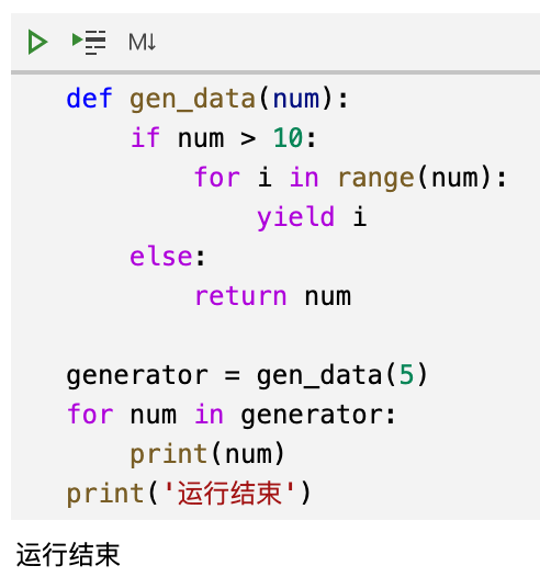

当传入的的参数小于等于10 的时候,为什么没有返回这个参数本身?
这道题,当我们传入的参数大于10的时候,能得到符合预期的结果,如下图所示:
但是,当我们传入数据5的时候,我们来看看运行效果:
可以看到,数字5并没有被打印出来,程序直接运行到了最后。

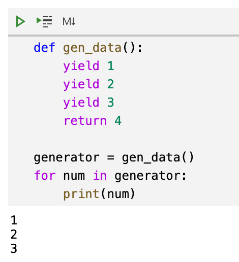

运行效果如下图所示:
可以看到,对于这样一个非常简单的生成器,在 for 循环里面也只是打印了数字123,并没有打印数字4。

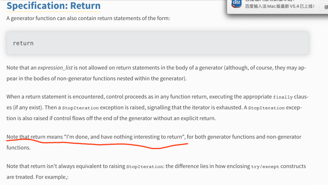

关于生成器中的return,我们可以从 Python 官方文档PEP 255 — Simple Generators[1]中找到说明:
return 在生成器中,表示生成器运行完成了,可以结束了。然后生成器会抛出一个StopIteration的异常。而for循环能够检测到这个异常,于是结束循环。所以当我们传入的参数为5的时候,生成器直接运行到了 return,于是它直接就抛出StopIteration,于是 for 循环检测到这个异常就结束了。
在生成器里面的return只是一个结束标志,它不会把后面写的值返回给调用者。这跟函数里面的return语句是不一样的。
