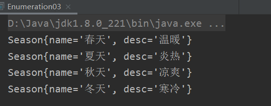

4.3 enum 关键字实现枚举–快速入门
- 说明:使用
enum
来实现前面的枚举案例,主要体会和自定义类实现枚举不同的地方。
public class Enumeration03 {
System.out.println(Season.SPRING);
System.out.println(Season.SUMMER);
System.out.println(Season.AUTUMN);
System.out.println(Season.WINTER);

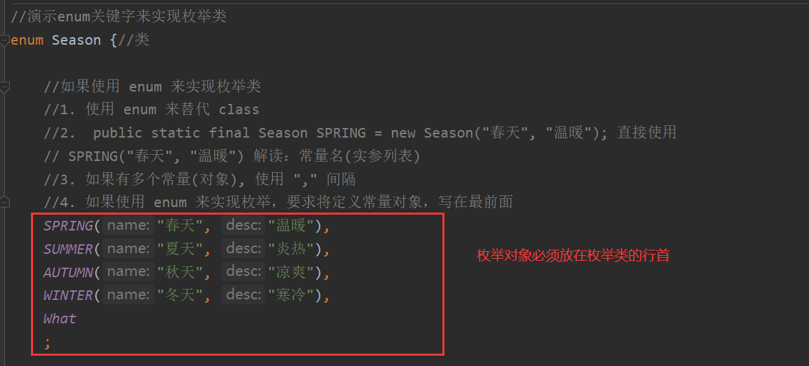

//演示enum关键字来实现枚举类
enum Season {//类
//如果使用 enum 来实现枚举类
//1. 使用 enum 来替代 class
//2. public static final Season SPRING = new Season("春天", "温暖"); 等价于
// SPRING("春天", "温暖") 解读:常量名(实参列表)
//3. 如果有多个常量(对象), 使用 "," 间隔
//4. 如果使用 enum 来实现枚举,要求将定义常量对象,写在最前面
SPRING("春天", "温暖"),
SUMMER("夏天", "炎热"),
AUTUMN("秋天", "凉爽"),
WINTER("冬天", "寒冷")
private String name;
private String desc;//描述
private Season(String name, String desc) {
this.name = name;
this.desc = desc;
public String getName() {
return name;
public String getDesc() {
return desc;
@Override
public String toString() {
return "Season{" +
"name='" + name + '\'' +
", desc='" + desc + '\'' +

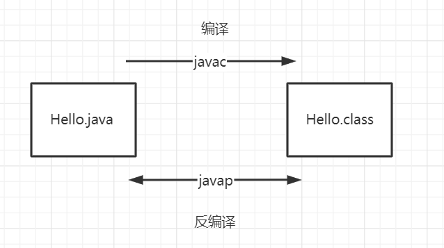

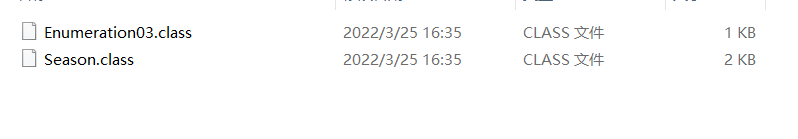

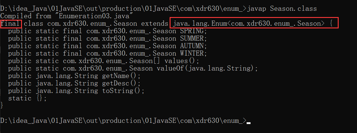

4.4 enum 关键字实现枚举注意事项
- 当我们使用
enum
关键字开发一个枚举类时,默认会继承Enum
类, 而且是一个final
类。
证明如下:使用
javap
(反编译)工具来演示
对 Season.class 进行反编译

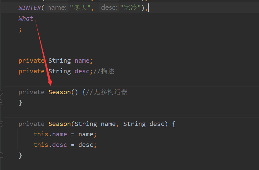

, 这里必须知道,它调用的是哪个构造器.。 -
如果使用无参构造器 创建 枚举对象,则实参列表和小括号都可以省略。
当有多个枚举对象时,使用“
”间隔,最后有一个分号“;
”结尾 -
枚举对象必须放在枚举类的行首。

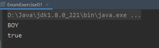

- 下面代码输出什么?
public class EnumExercise01 {
Gender boy = Gender.BOY;//OK
Gender boy2 = Gender.BOY;//OK
System.out.println(boy);//输出BOY //本质就是调用 Gender 的父类Enum的 toString()
// public String toString() {
// return name;
System.out.println(boy == boy2); //true
enum Gender{ //父类 Enum 的toString
BOY , GIRL;

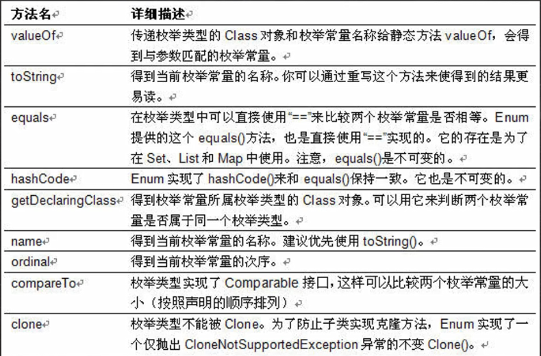

6. enum 常用方法
- 说明:使用关键字
enum
时,会隐式继承Enum
类,这样就可以使用Enum
类相关的方法。
public abstract class Enum<E extends Enum<E>>
implements Comparable<E>, Serializable {

private Season() {//无参构造器
this.name = name;
this.desc = desc;

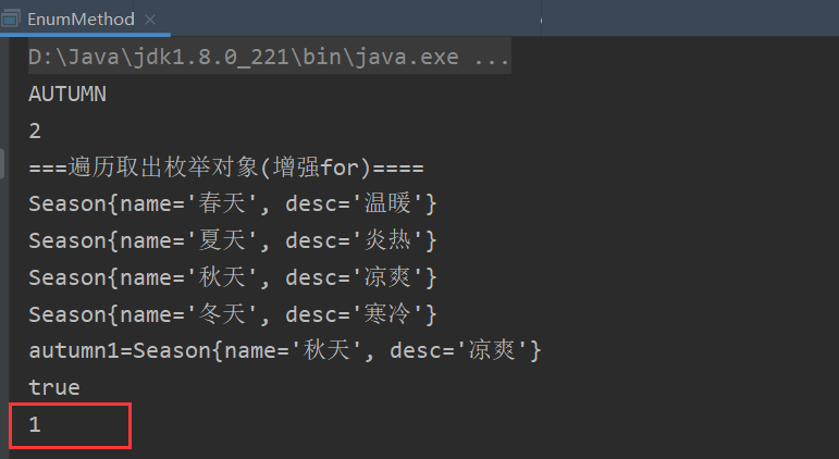

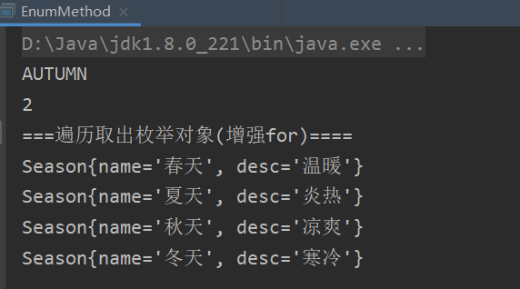

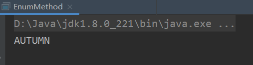

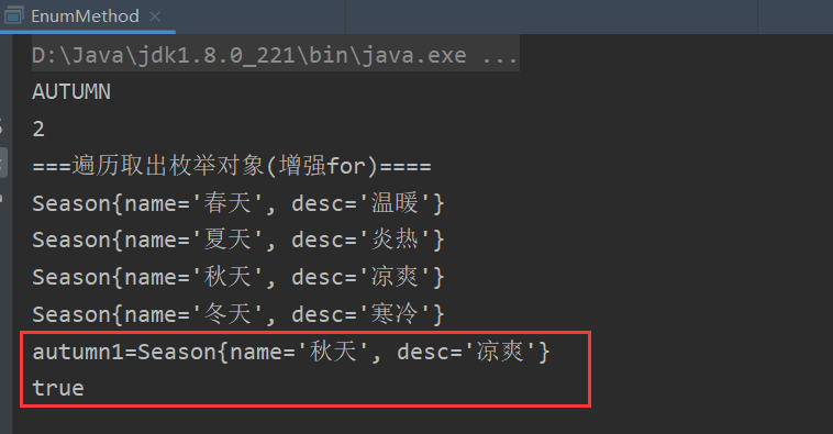

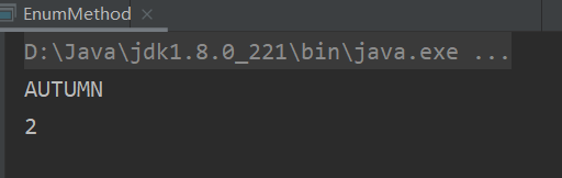

public class EnumMethod {
//使用Season 枚举类,来演示各种方法
Season autumn = Season.AUTUMN;
//输出枚举对象的名字
System.out.println(autumn.name());
3) ordinal
:返回当前对象的位置号,默认从 0
开始
//ordinal() 输出的是该枚举对象的次序/编号,从0开始编号
//AUTUMN 枚举对象是第三个,因此输出 2
System.out.println(autumn.ordinal());
values
:返回当前枚举类中所有的常量
//从反编译可以看出 values方法,返回 Season2[]
//含有定义的所有枚举对象
Season[] values = Season.values();
System.out.println("===遍历取出枚举对象(增强for)====");
for (Season season: values) {//增强for循环
System.out.println(season);
valueOf
:将字符串转换成枚举对象,要求字符串必须为已有的常量名,否则报异常!
//valueOf:将字符串转换成枚举对象,要求字符串必须为已有的常量名,否则报异常
//执行流程:
//1. 根据你输入的 "AUTUMN" 到 Season2的枚举对象去查找
//2. 如果找到了,就返回,如果没有找到,就报错
Season autumn1 = Season.valueOf("AUTUMN");
System.out.println("autumn1=" + autumn1);
System.out.println(autumn == autumn1);
compareTo
:比较两个枚举常量,比较的就是编号,就是上面ordinal
的编号
//解读:
//1. 就是把 Season.AUTUMN 枚举对象的编号 和 Season.SUMMER 枚举对象的编号比较
//2. 源码:Season.AUTUMN的编号[2] - Season2.SUMMER的编号[1]
public final int compareTo(E o) {
return self.ordinal - other.ordinal;
Season2.AUTUMN的编号[2] - Season2.SUMMER的编号[1]
System.out.println(Season.AUTUMN.compareTo(Season.SUMMER));

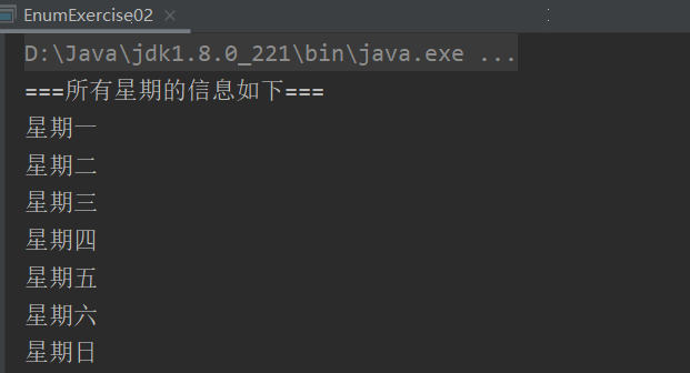

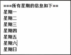

8. 练习
- 声明 Week 枚举类,其中包含星期一至星期日的定义;
MONDAY, TUESDAY, WEDNESDAY, THURSDAY, FRIDAY, SATURDAY, SUNDAY;
使用values
返回所有的枚举数组, 并遍历 , 输出如下图效果。
public class EnumExercise02 {
//获取到所有的枚举对象, 即数组
Week[] weeks = Week.values();
//遍历,使用增强for
System.out.println("===所有星期的信息如下===");
for (Week week : weeks) {
System.out.println(week);
enum Week {
//定义Week的枚举对象
MONDAY("星期一"),
TUESDAY("星期二"),
WEDNESDAY("星期三"),
THURSDAY("星期四"),
FRIDAY("星期五"),
SATURDAY("星期六"),
SUNDAY("星期日");
private Week(String name) {//构造器
this.name = name;
@Override
return name;

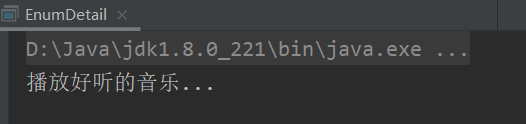

9. enum 实现接口
- 使用
enum
关键字后,就不能再继承其它类了,因为enum
会隐式继承Enum
,而 Java 是单继承机制。 - 枚举类和普通类一样,可以实现接口,如下形式。
enum 类名 implements 接口1, 接口2 { }
interface IPlaying {
public void playing();
enum Music implements IPlaying {
CLASSICMUSIC;
@Override
public void playing() {
System.out.println("播放好听的音乐...");
public class EnumDetail {
Music.CLASSICMUSIC.playing();
