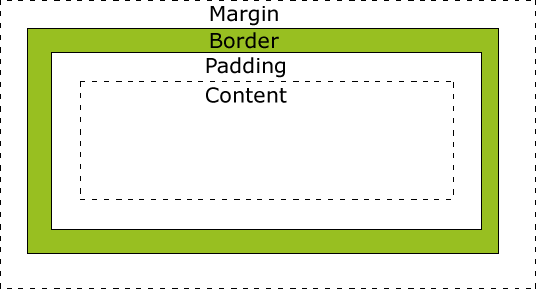

盒子模型:我们知道当并列书写多个div标签,它们会纵向向下排位,如果我们想将多个div并列成一排,就得借助position,float,或display属性,这便是传统的盒模型做法。
CSS盒模型本质上是一个盒子,封装周围的HTML元素,它包括:边距,边框,填充,和实际内容。
盒模型允许我们在其它元素和周围元素边框之间的空间放置元素。
下面的图片说明了盒子模型(Box Model):
不同部分的说明:
  • Margin(外边距) - 清除边框外的区域,外边距是透明的。
  • Border(边框) - 围绕在内边距和内容外的边框。
  • Padding(内边距) - 清除内容周围的区域,内边距是透明的。
  • Content(内容) - 盒子的内容,显示文本和图像。

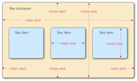

容器默认存在两根轴:水平的主轴(main axis)和垂直的交叉轴(cross axis)。主轴的开始位置(与边框的交叉点)叫做main start,结束位置叫做main end;交叉轴的开始位置叫做cross start,结束位置叫做cross end。
项目默认沿主轴排列。单个项目占据的主轴空间叫做main size,占据的交叉轴空间叫做cross size。

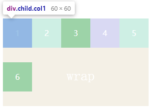

2.2 flex-wrap属性
flex-wrap属性用于控制项目是否换行。
.box{
  flex-wrap: nowrap | wrap | wrap-reverse;
值说明:
  • nowrap(默认):不换行。
  • wrap:换行,第一行在上方。
  • wrap-reverse:换行,第一行在下方。

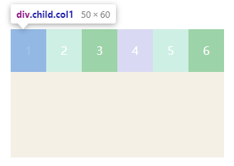

align-items属性用于控制项目在纵轴排列方式,默认stretch即如果项目没设置高度,或高度为auto,则占满整个容器,下面第一张图的项目没设置高度,其余图片中均为60px。
.box {
  align-items: flex-start | flex-end | center | baseline | stretch;
值说明:
  • flex-start:交叉轴的起点对齐。
  • flex-end:交叉轴的终点对齐。
  • center:交叉轴的中点对齐。
  • baseline: 项目的第一行文字的基线对齐。
  • stretch(默认值):如果项目未设置高度或设为auto,将占满整个容器的高度。
示意图:
注意,常理来说justify-content与align-items默认分别处理项目横轴,纵轴的对齐方式,但如果我们修改了flex-direction为column,它们处理的轴向会交换,也就是justify-content处理纵轴,align-items处理横轴。
