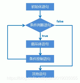

1.4 for循环语句
  • 格式
for(初始化语句;条件判断语句;条件控制语句){
    循环体语句;
  • 流程图
  • 执行流程
1、执行初始化语句
2、执行条件判断语句,且看结果是true还是false
如果是false,循环结束;如果是true,继续执行
3、执行循环体语句
4、执行条件控制语句
5、返回到2继续
