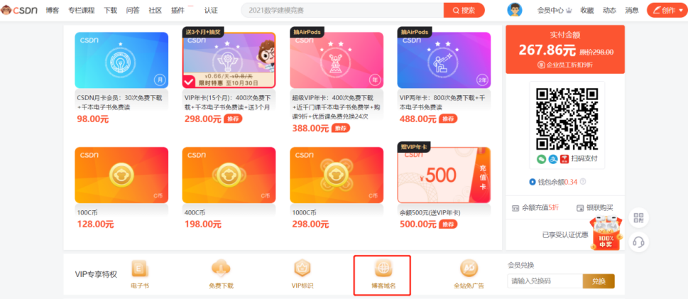

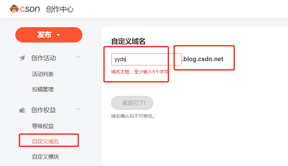

你要这么说,CSDN官方还真提供了类似这样的服务,不知道你留意过没有?
你试下把鼠标移到个人头像的图标上,有个【内容管理】,进去之后找到有一项【自定义域名】配置。不过不得不说,这个配置真的很鸡肋,名字不能太短,而且你还是得和CSDN的名字绑定,最可恶的是,你选好了名字之后,一点【就是它了】,居然自动给你跳转到购买会员页面,言下之意,没钱你玩个jj,所以你懂的!

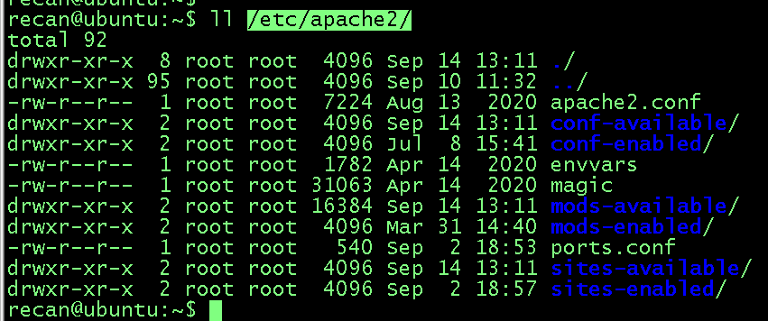

下面开始配置Apache2服务,它的配置文件位于/etc/apache2/目录下:
img点击并拖拽以移动
配置过程中,我们有3个地方需要配置:ports.conf、sites-enabled、sites-available;

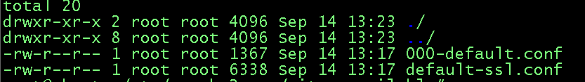

再看site-enabled目录的配置,先进到这个目录,里面只有2个文件:
img点击并拖拽以移动
由于我们先不考虑ssl访问,所以ssl那个配置文件先不用动。
我们在这个目录下新建一个配置文件叫001-csdn.conf,里面的内容如下:

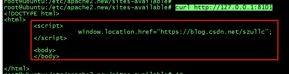

这时,如果你是本地服务器配置的,比如通过虚拟机工具搭建的服务器,有浏览器的话,输入http://127.0.0.1:8101就可以正常跳转到你的CSDN主页了。

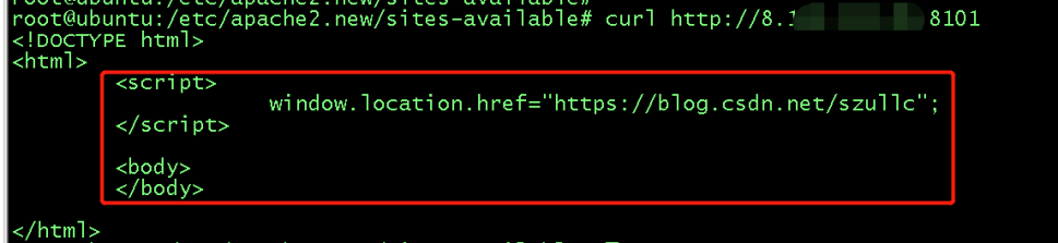

但是我们购买的是云服务器,只有命令行,没有浏览器怎么办?你可以使用命令访问下,看下Apache2服务返回是否正常:
curl http://127.0.0.1:8101
如果你能看到这样的返回,就是把你上面的index.html的内容返回给你,证明运行是完全OK的。

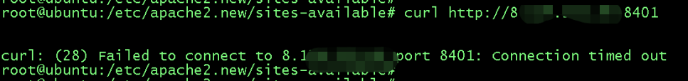

但,我们不是买了具备公网IP的服务器吗?我们能不能通过公网IP访问而不是127.0.0.1这种回环IP访问呢?我们试试看,假如我的公网IP是8.23.56.89,那么访问地址就是:
curl http://8.23.56.89:8101 (记得更换成你自己的IP)
你会发现访问超时,无法访问,类似这样的错误。
img点击并拖拽以移动
或者使用windows的浏览器直接访问:http://8.23.56.89:8101 (记得更换成你自己的IP)
同样也是超时,无法访问。
为什么啊?
我的8101端口明明处于监听状态啊?
原因就是公网IP的端口映射问题。
你可以通过公网IP的22端口SSH登录你的服务器,那是因为云服务器提供商默认帮你把22端口映射好了。至于其他的一些端口,默认都是没有对外映射的,也就是说如果你想通过公网IP+端口的形式访问你的服务器,你必须保证这个端口有被映射出来。

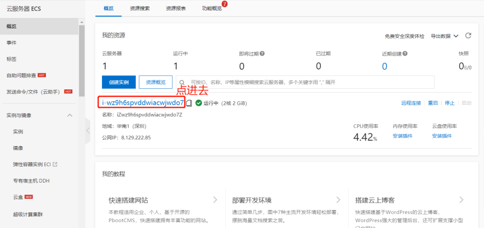

首先登录你的云服务器账户,你在哪个平台购买的就登录哪个。
下面以我的阿里云服务器为例来讲解,其他云服务器也类似,可能就是配置的菜单有所变化而已。

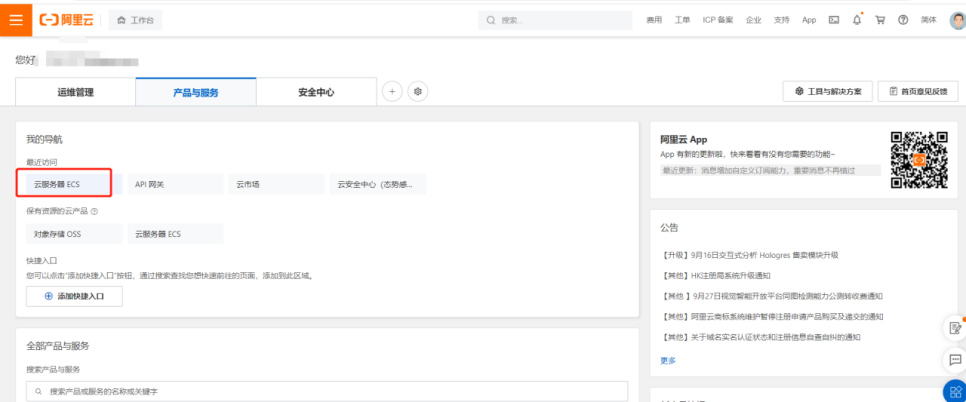

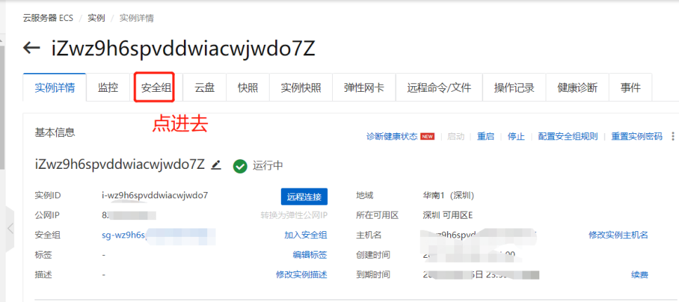

找到【云服务器ECS】,点进去:
img点击并拖拽以移动

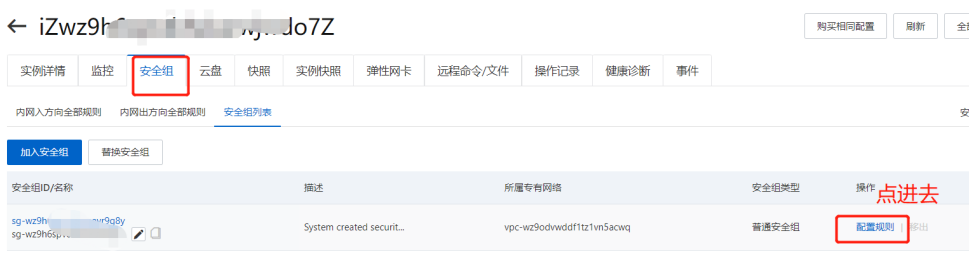

找到【安全组】那一栏,点进去:
img点击并拖拽以移动
找到【配置规则】,点进去:
img点击并拖拽以移动

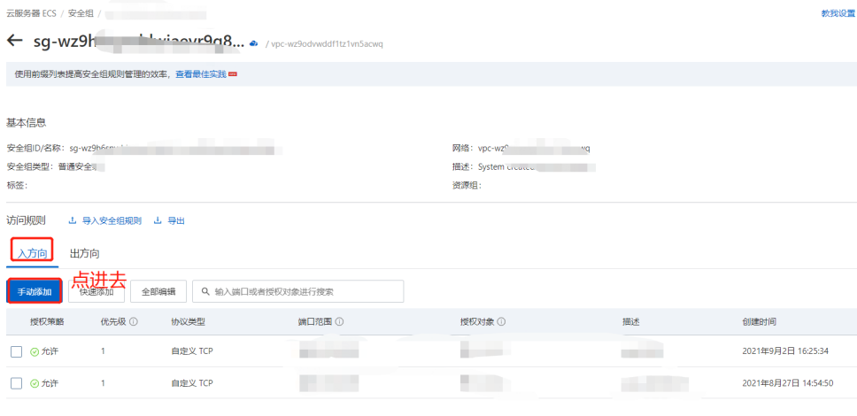

找到入【方向】-》【手动添加】,点进去:
img点击并拖拽以移动
之后,下面会多出一行端口配置,参考如下来填写:
img点击并拖拽以移动

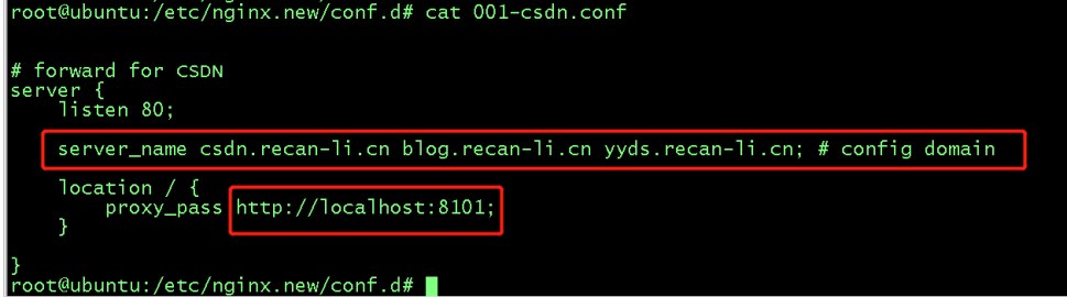

默认情况下,它里面是没有配置文件的,我们在这个目录下建立一个csdn的配置文件,取名叫001-csdn.conf(主要时后缀一定得是.conf),里面的配置内容如下:
# forward for CSDN
server {
    listen 80;
    server_name csdn.recan-li.cn blog.recan-li.cn yyds.recan-li.cn; # config domain
    location / {
        proxy_pass http://localhost:8101;
点击并拖拽以移动
img点击并拖拽以移动
尤其要注意蓝色部分,
server_name那里就是配置你的需要由什么域名访问进来,这里可以写多个域名,每个域名以空格隔开;像我这里就写了三个,也就是说,正常配置好了之后,这三个域名都可以达到跳转的目的。这里的域名记得替换成你想使用的跳转域名,也就是你自己域名下的yyds.xxx.com
下面那个proxy_pass就是设置跳转的代理服务,还记得我们上面配置Apache2的CSDN站点,使用的是8101端口,而localhost其实就是127.0.0.1;所以http://localhost:8101就是跳转到访问Apache2配置的CSDN站点去了。
这里还有端口的配置,nginx默认就是80端口,而且在上一步中我们已经把80端口的映射打开了,所以不用管它了。

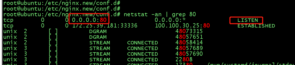

为了保险起见,我们还是查一下80端口是否正常处于监听状态,使用命令查看:
netstat -an | grep 80
当你看到图中类似的字样,表示监听正常。
img点击并拖拽以移动

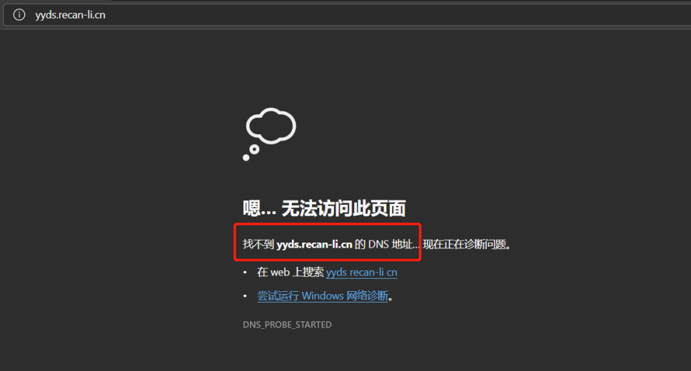

既然nginx已经启动成功了,那我们试一下yyds.recan-li.cn跳转是否正常?
嗯哼?怎么回事?无法访问此界面?
img点击并拖拽以移动
仔细看下,原来是域名地址的解析还没配置,解析失败了!
不然,我怎么会说一定要有自己的域名呢?
这可是非常关键的一步,且看下文步骤。

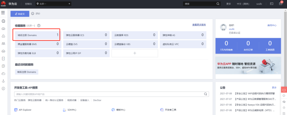

配置DNS域名,需要登录你购买的域名解析的账户,是阿里云账户就登录阿里云。
下面我以华为云的为例,讲解下我的域名如何配置,其他云服务器提供商的配置方法都类似。

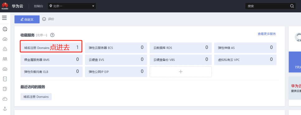

首先登录账户,进入到控制台界面,找到你的【域名注册】服务:
img点击并拖拽以移动

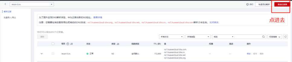

找到【添加记录集】,点进去:
img点击并拖拽以移动
填写解析记录,参考如下:
img点击并拖拽以移动

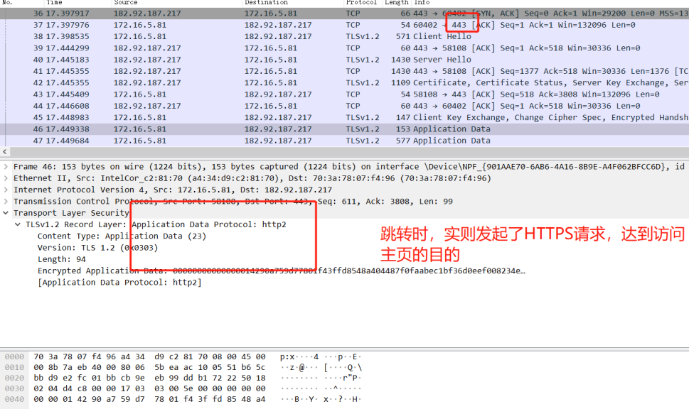

  1. 发起HTTP请求,注意HTTP头部填充了Host字段,往对应IP的80端口(HTTP默认端口)发起GET请求;
img点击并拖拽以移动
img点击并拖拽以移动
  1. nginx识别到请求,根据Host的值进行反向代理,返回对应的index.html;由于这一步是在服务器完成的,所以抓包里面无法体现;
  2. 浏览器取得index.html,进行二次访问;首先也得解析域名,拿到服务器的IP;
img点击并拖拽以移动
  1. 取得IP后,根据是访问的URL是HTTP还是HTTPS,加上80或443端口,发起连接访问,最后成功返回主页的内容。
img点击并拖拽以移动

2) 配置好了Apache2的CSDN站点,如果确保服务已经正常运行?
使用命令:netstat -an | grep 8101
端口号就使用你自己配置的那个,确认下端口是否处于LISTEN状态。
还可以使用curl http://127.0.0.1:8101
确认下index.html能否正常取到。
3) 配置好了Apache2的CSDN站点,通过公网加端口的方式无法访问。
确认下云服务器的公网端口映射是否配置成功?

5) 配置好了nginx的虚拟主机,如果确保服务已经正常运行?
使用命令:netstat -an | grep 80
端口号默认就是80,确认下80端口是否处于LISTEN状态。
6) 使用我的域名无法解析,提示DNS解析失败。
确认下DNS域名解析配置是否正确,另外,是否有等5分钟以上,以便于域名解析生效。
可以使用ping命令ping一下你的域名,正常是可以ping通的。
7) 域名可以解析,但是无法正常跳转到CSDN主页。
这里需要先确认下nginx的虚拟主机配置的server_name列表里面是否有你要跳转的域名;
其次需要确认下nginx配置中跳转到Apache2的端口是否正确。
