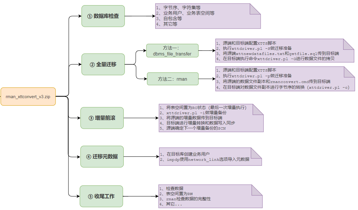

【摘要】 1.5、迁移过程导图 二、XTTS迁移示例 2.3.4、目标端进行增量转换和数据写入同步 2.3.5、源端确定下一个增量备份的FROM_SCN 2.4、XTTS 最后一次增量前滚 2.4.1、将表空间置为RO状态 2.4.2、源端做增量备份 2.4.3、将源端的增量数据传到目标端 2.4.4、目标端进行增量转换和数据写入同步 2.5、迁移元数据 2.5.1、在目标库创建业务用户 2.5....
1.5、迁移过程导图
二、XTTS迁移示例
