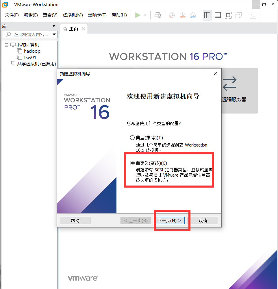

第一步打开已经安装好的VMware 16:出现这个界面:,没有下载的可以去:VMware 16下载 下载

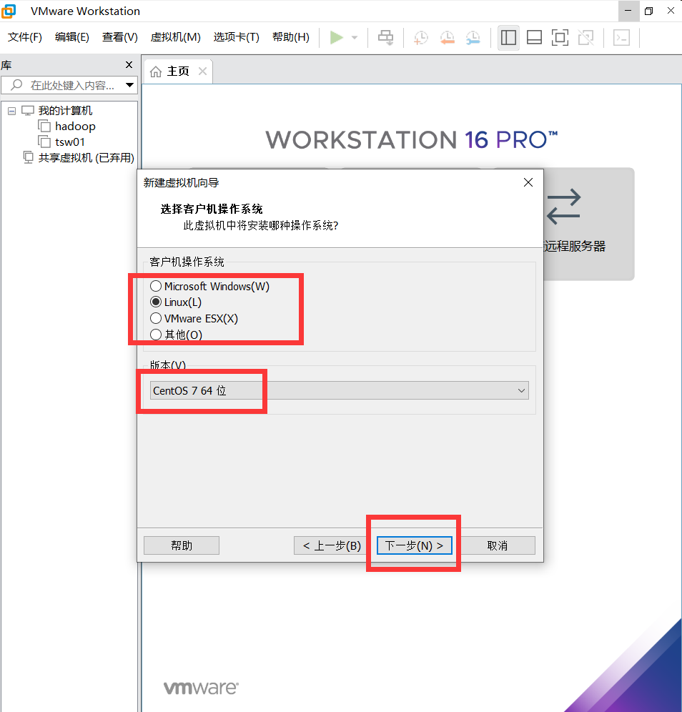

点击创建新的虚拟机,后弹出一个界面:选择 ”自定义“==》下一步:

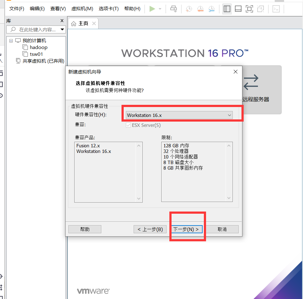

因为我的是VMware16,所以默认Woekstation 16.x,如果我们安装的VMware14就会默认为VMware 14.x,,这个我们不用管他:

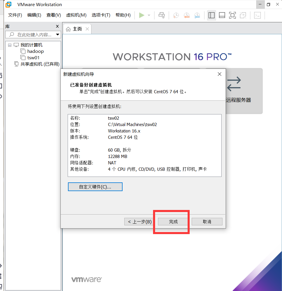

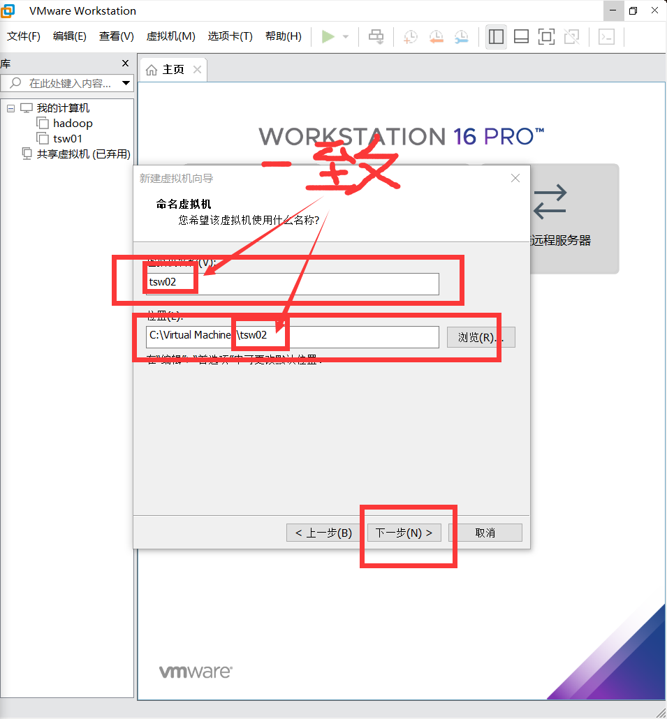

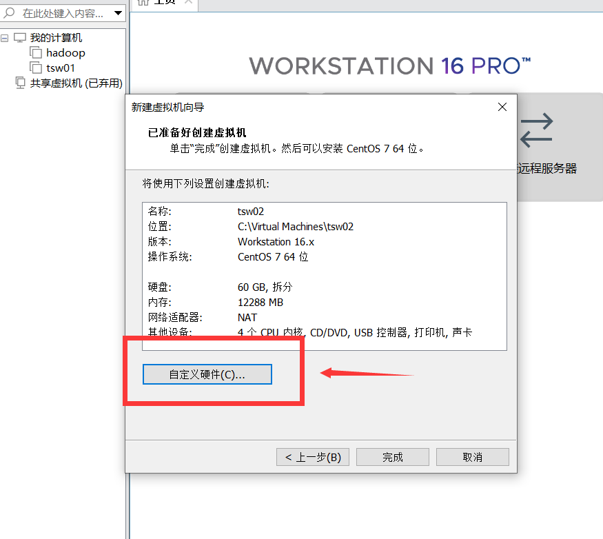

虚拟机名称是随机的(没有要求)只要不出现汉字和特殊字符即可,存储的位置可以放在C盘,也可以放在其他盘,这里我是放在C:\Virtual Machines\tsw02中(C盘下面建立一个Virtual Machines,将新建的虚拟机(tsw02)新建在Virtual Machines下):

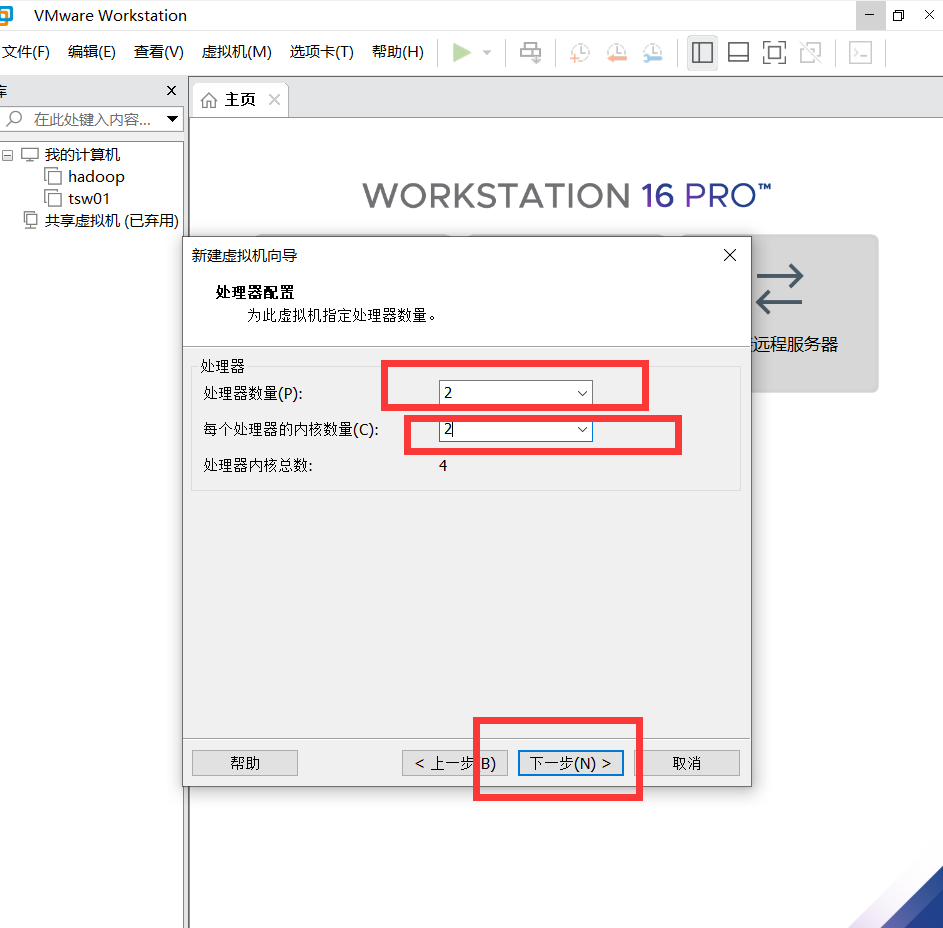

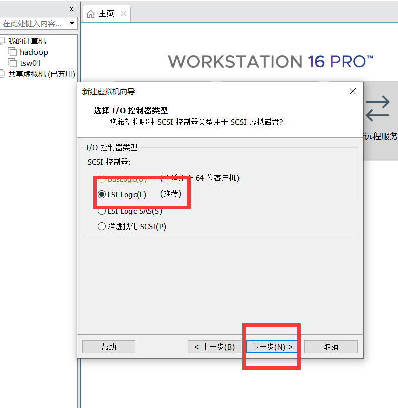

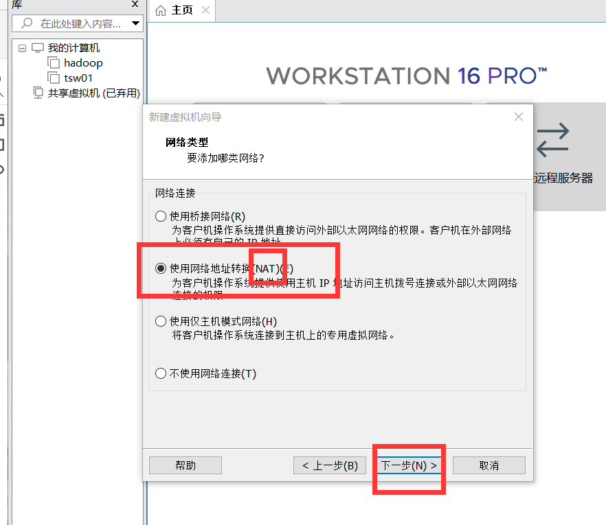

此处我给的是2,2,1,2也是可以的,但是千万不要用2,1,实践证明2,1要出大问题:

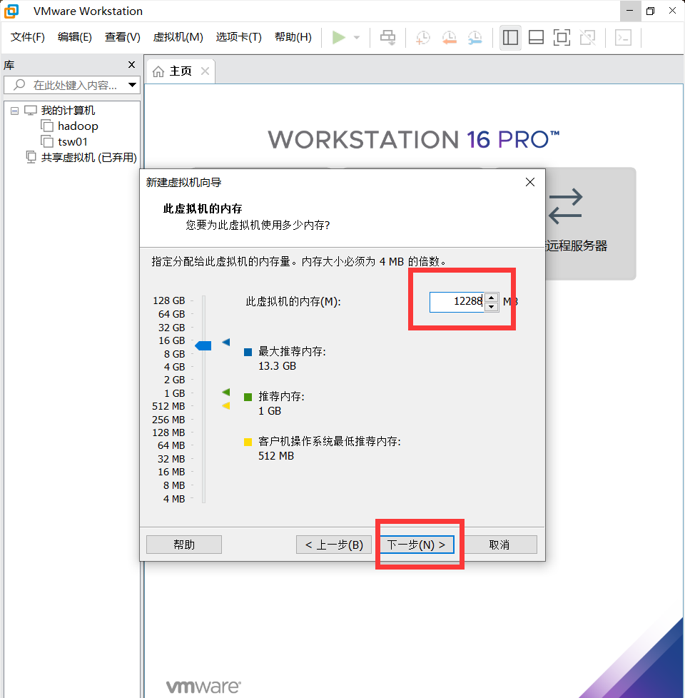

此处我给的是12GB内存(12288MB),其他的也可以,但是千万不要低于6GB (6144MB),不然后期云平台搭建会失败:

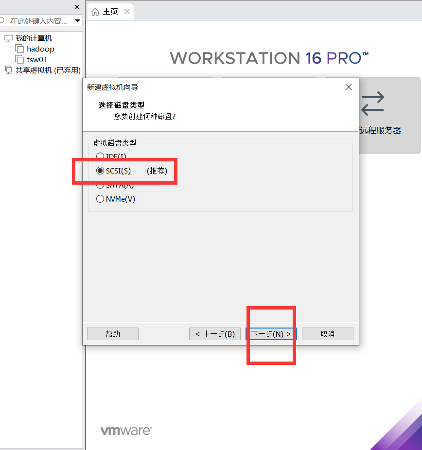

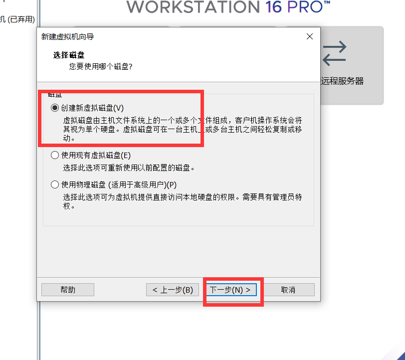

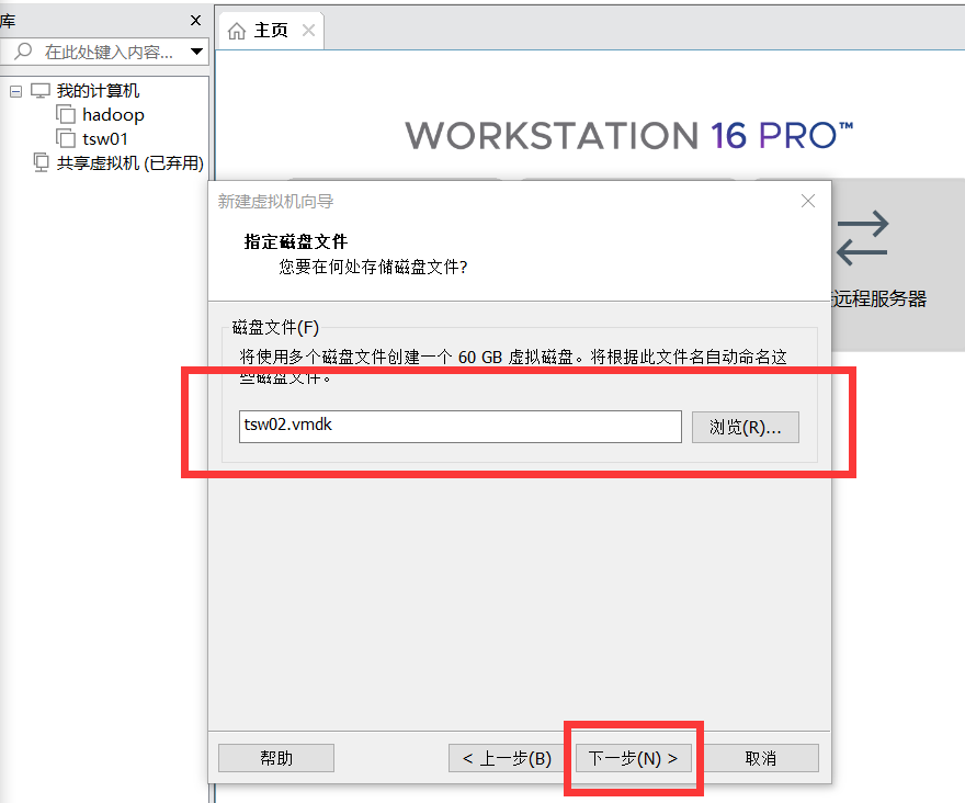

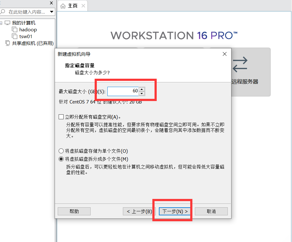

此处我给的是60GB,默认为20GB,建议此处给40GB以上:
默认不变,不用管他:

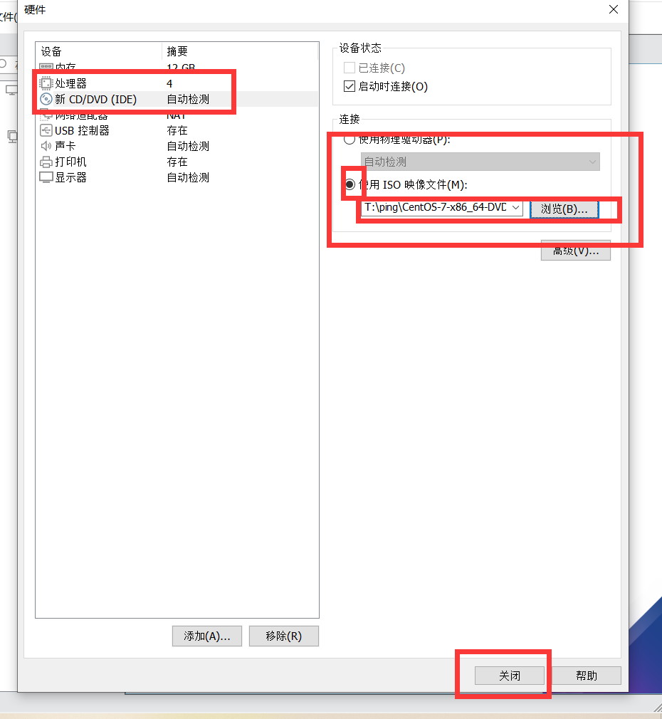

点击自定义硬件:

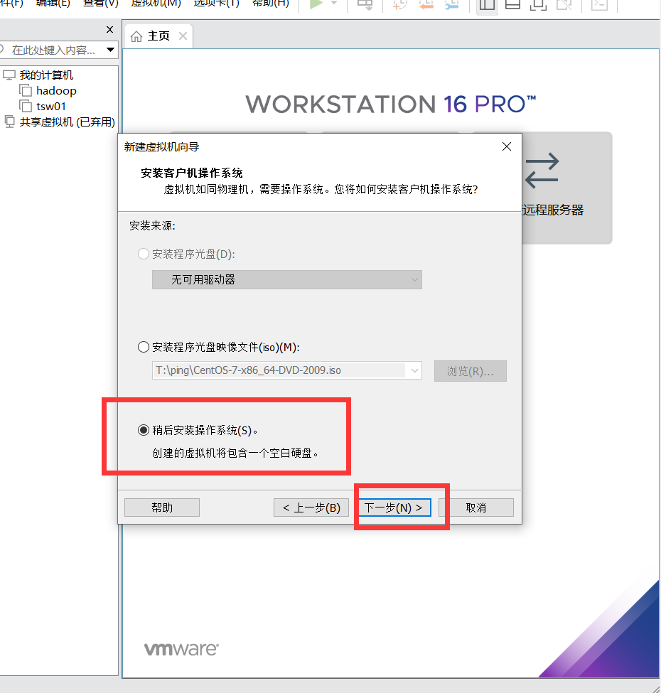

打开后其他都不用变,点击新 CD/DVD(IDE),右边连接下面点击使用ISO映像文件(M),点击浏览打开已经下载好的镜像即可(此处镜像为CentOS-7 2009):

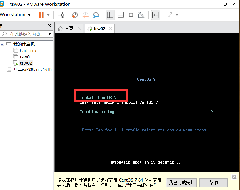

点击开启虚拟机:

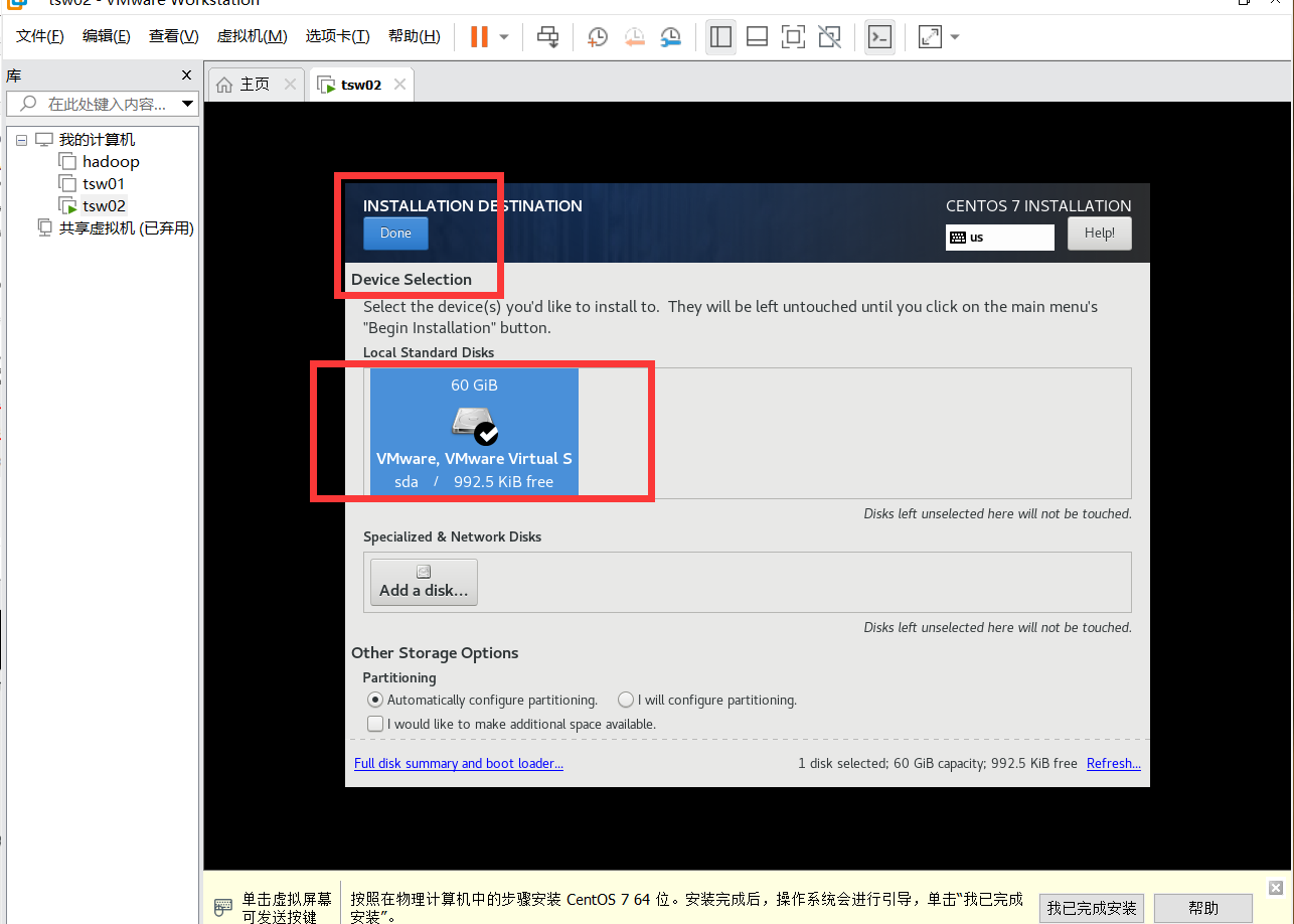

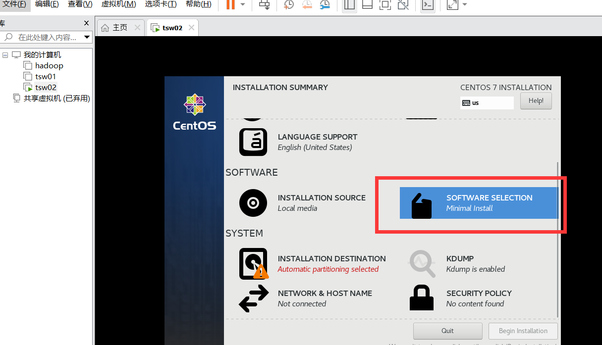

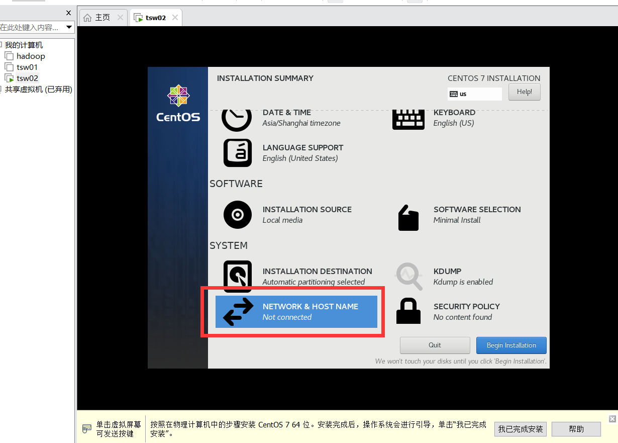

安装第一个 install CentOS 7:

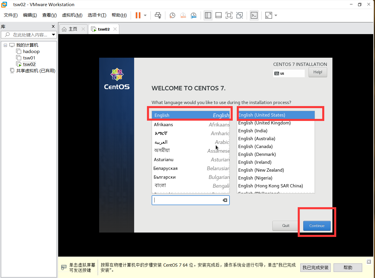

此处语言选择英文,也可以下拉选择中文,但是为了以后跟好的适应职业建议选取英文:

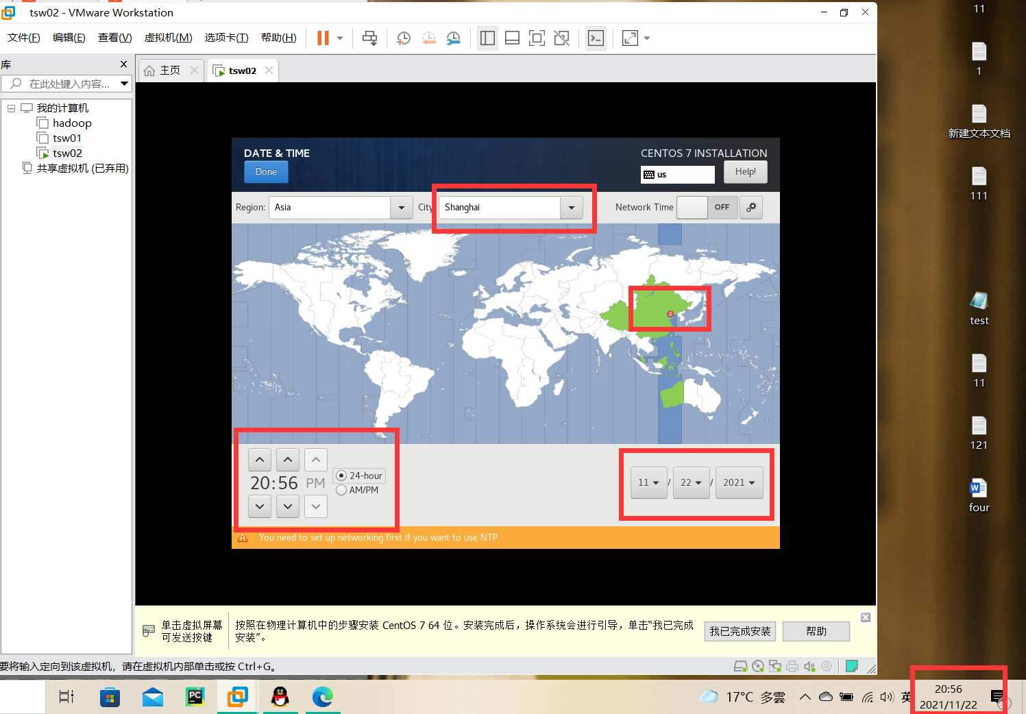

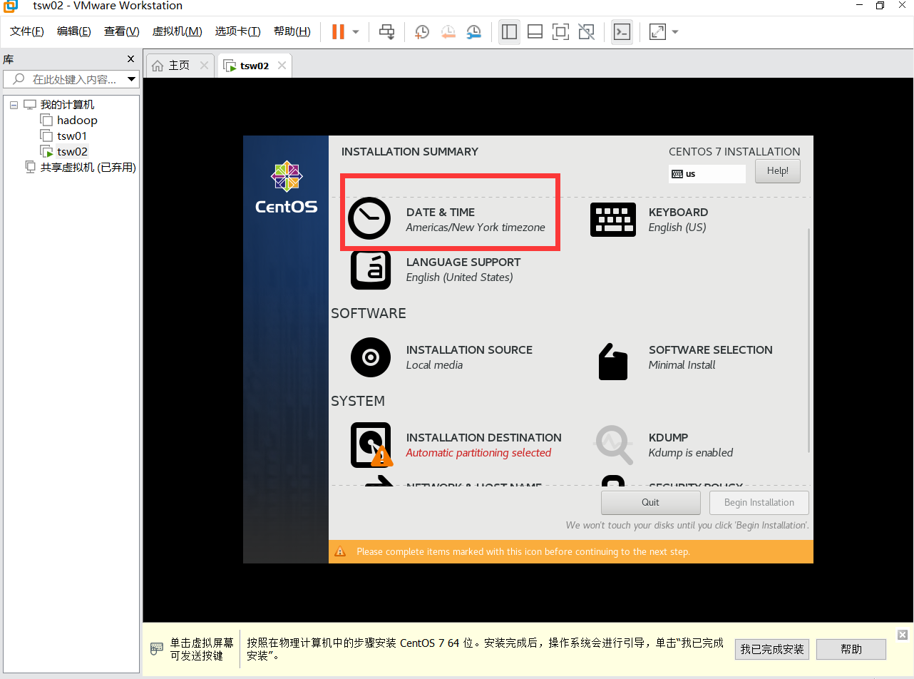

改时间:
注意修改的时间要同自己的电脑(PC端时间日期相同)修改完成今后点击左上角的Done:

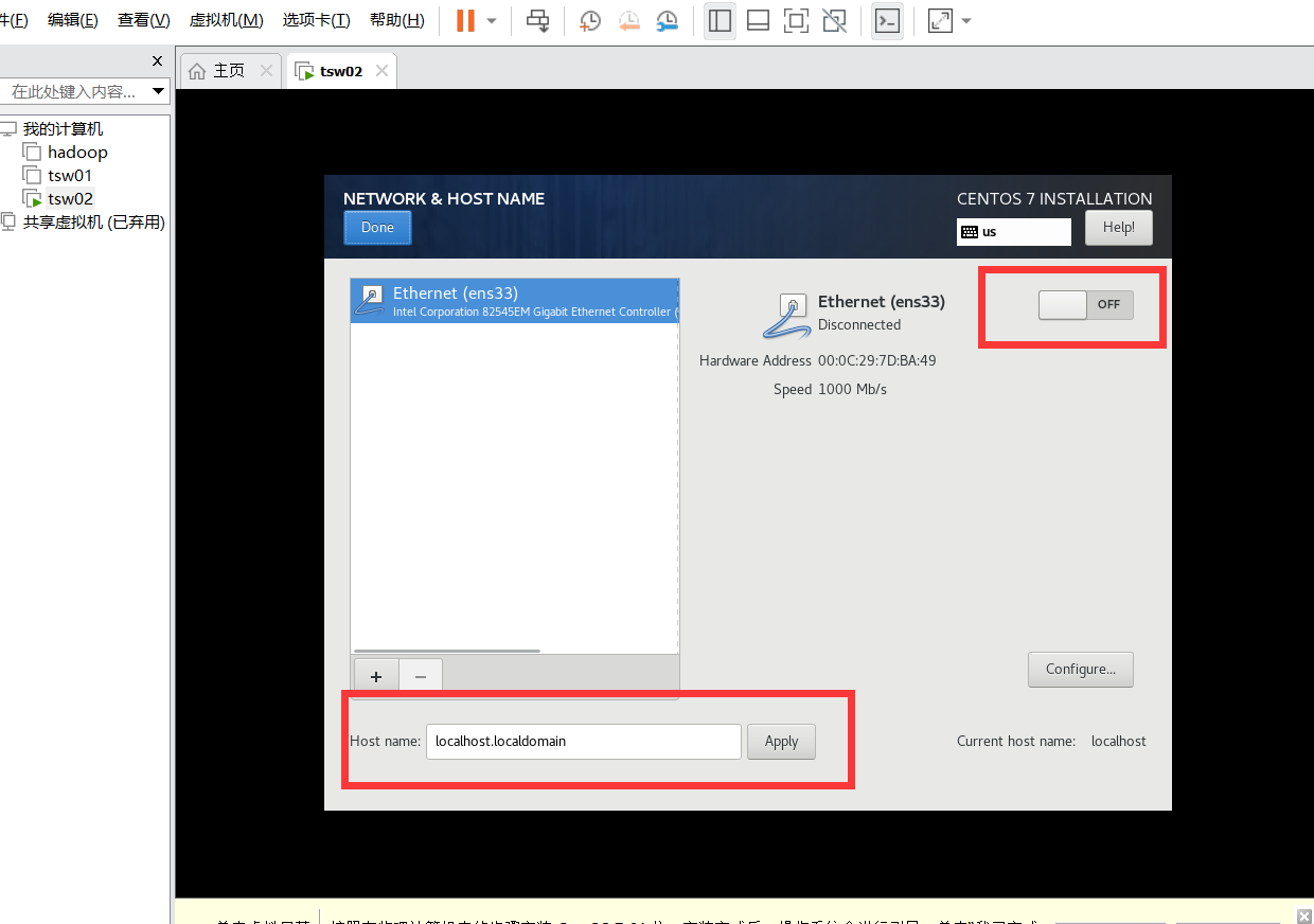

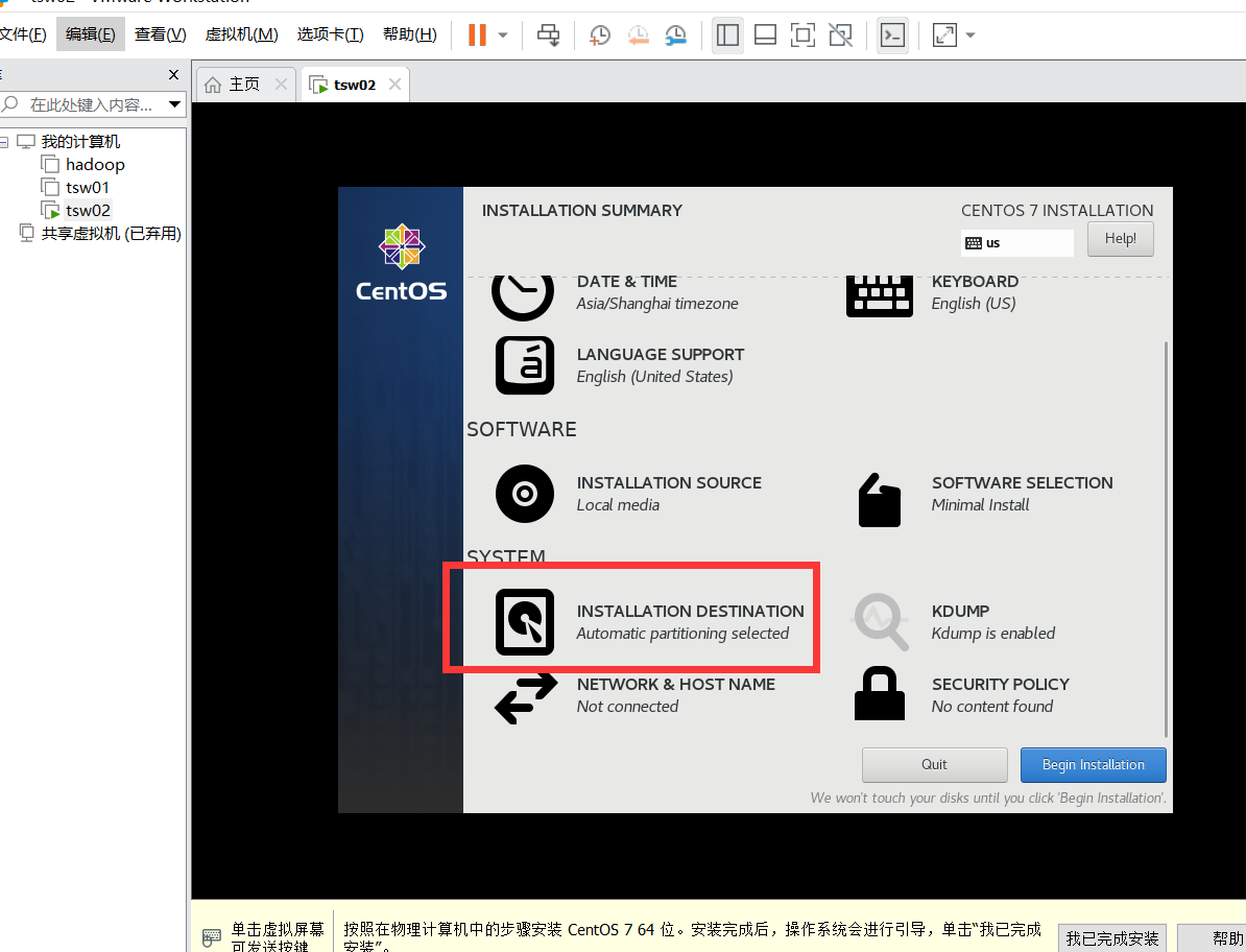

点击OFF 那个按钮看看网络的地址和速度有没有显示,如果有 则到目前为止都是成功的。 Host name随便起一个名字就行了**-_-**

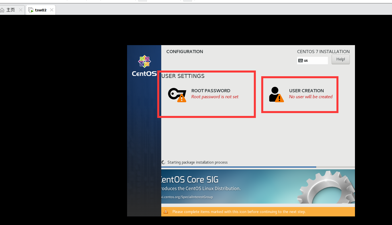

分别点进去设置密码和用户名,密码建议123456,名字我们还和上面一样用tsw:

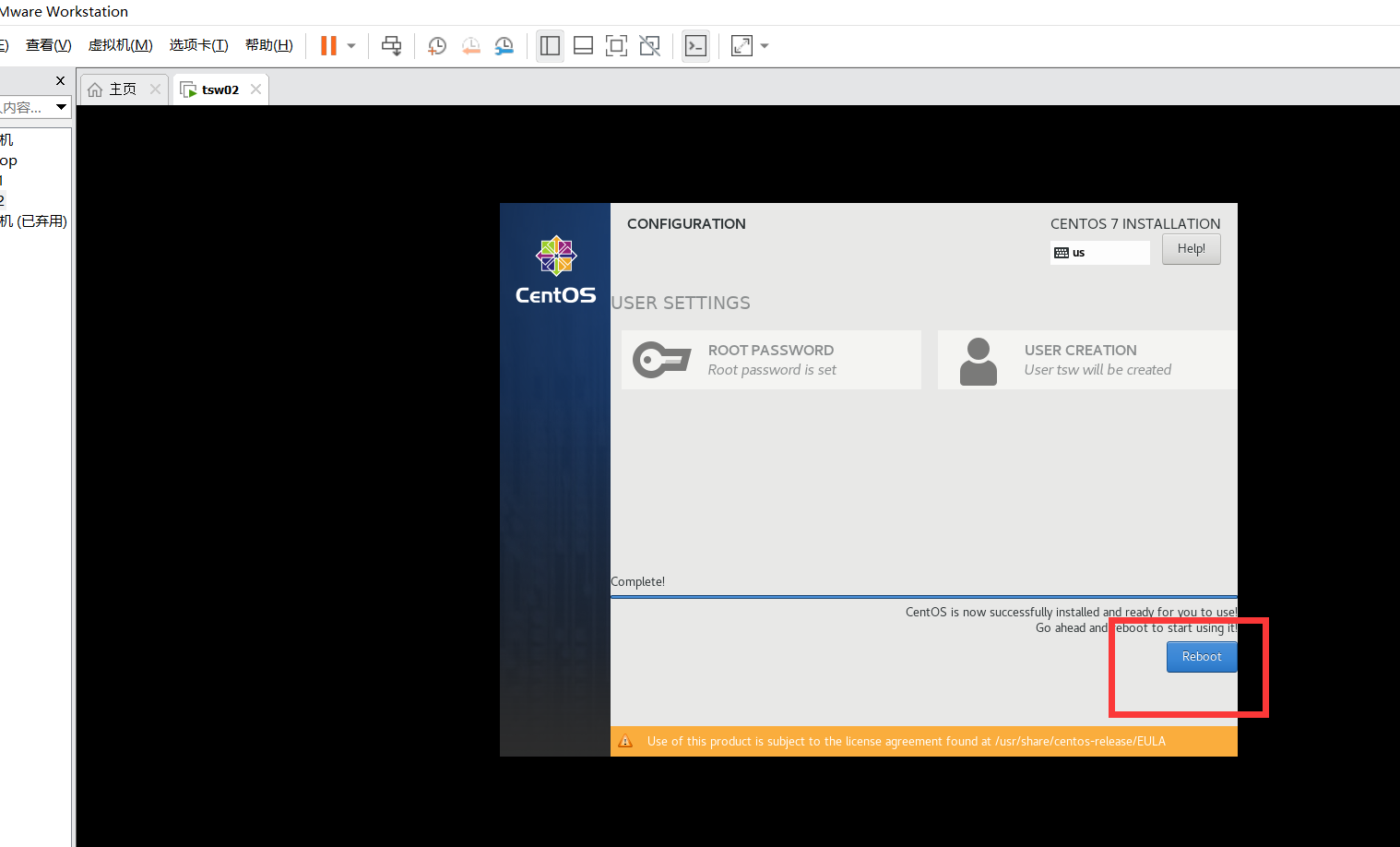

Reboot重启:

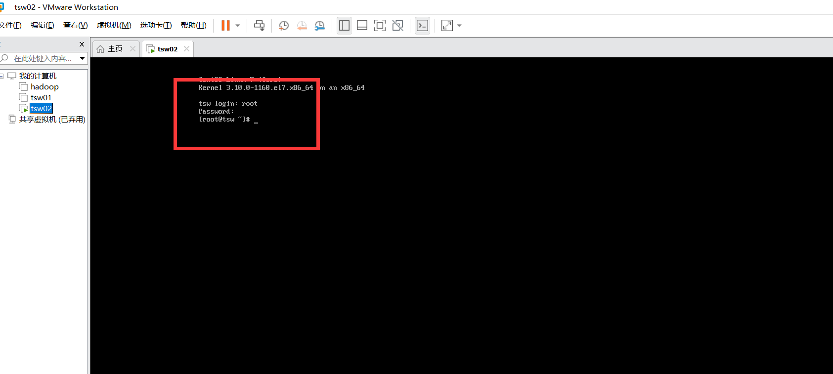

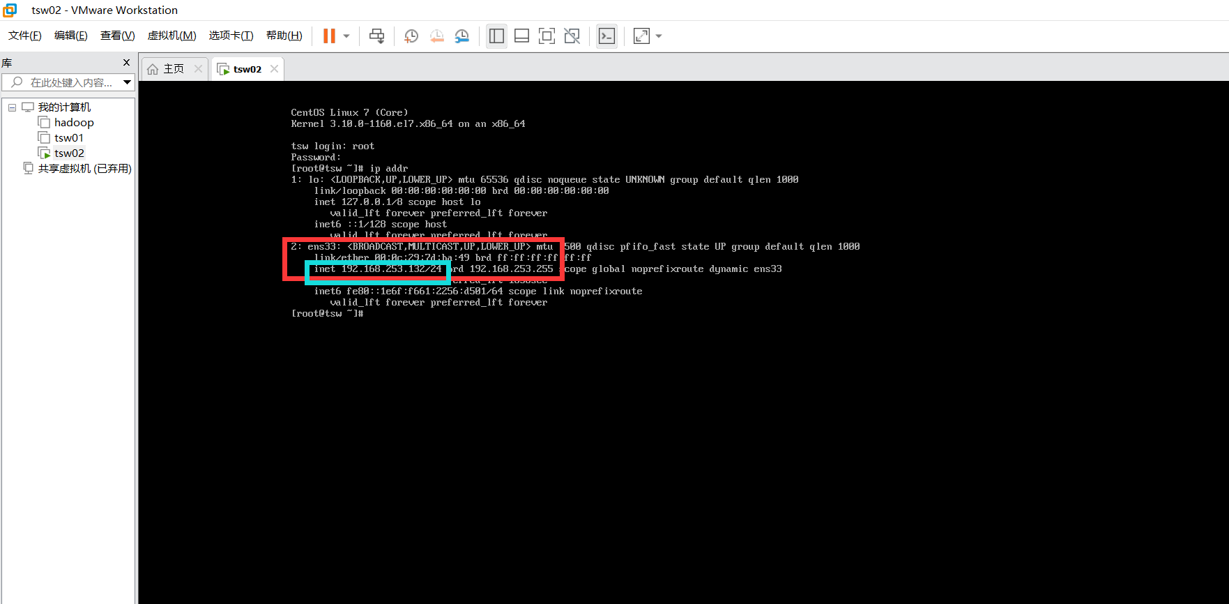

输入root,下面密码是我们设置的123456,出现下图界面则说明成功了:
输入 ip addr 查看地址:

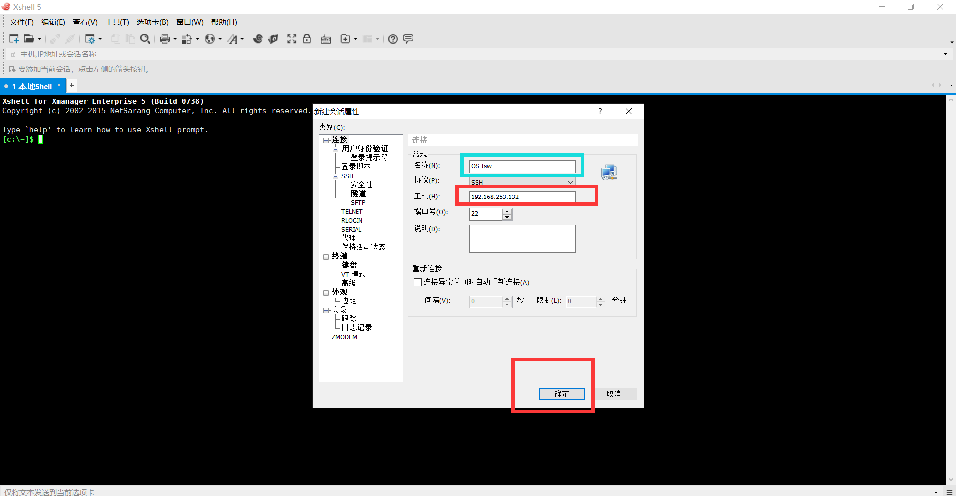

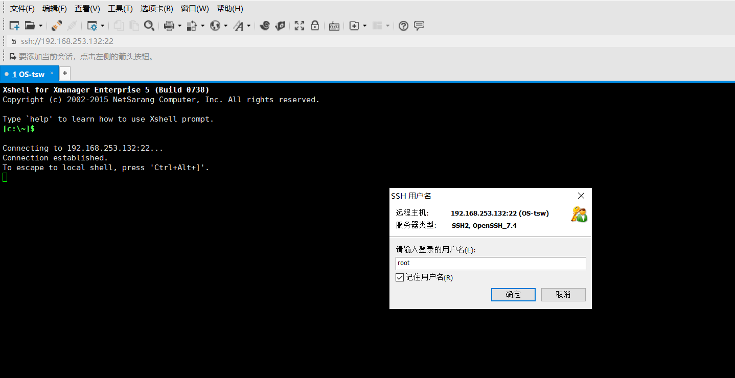

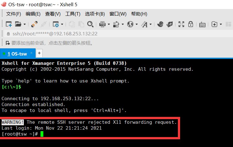

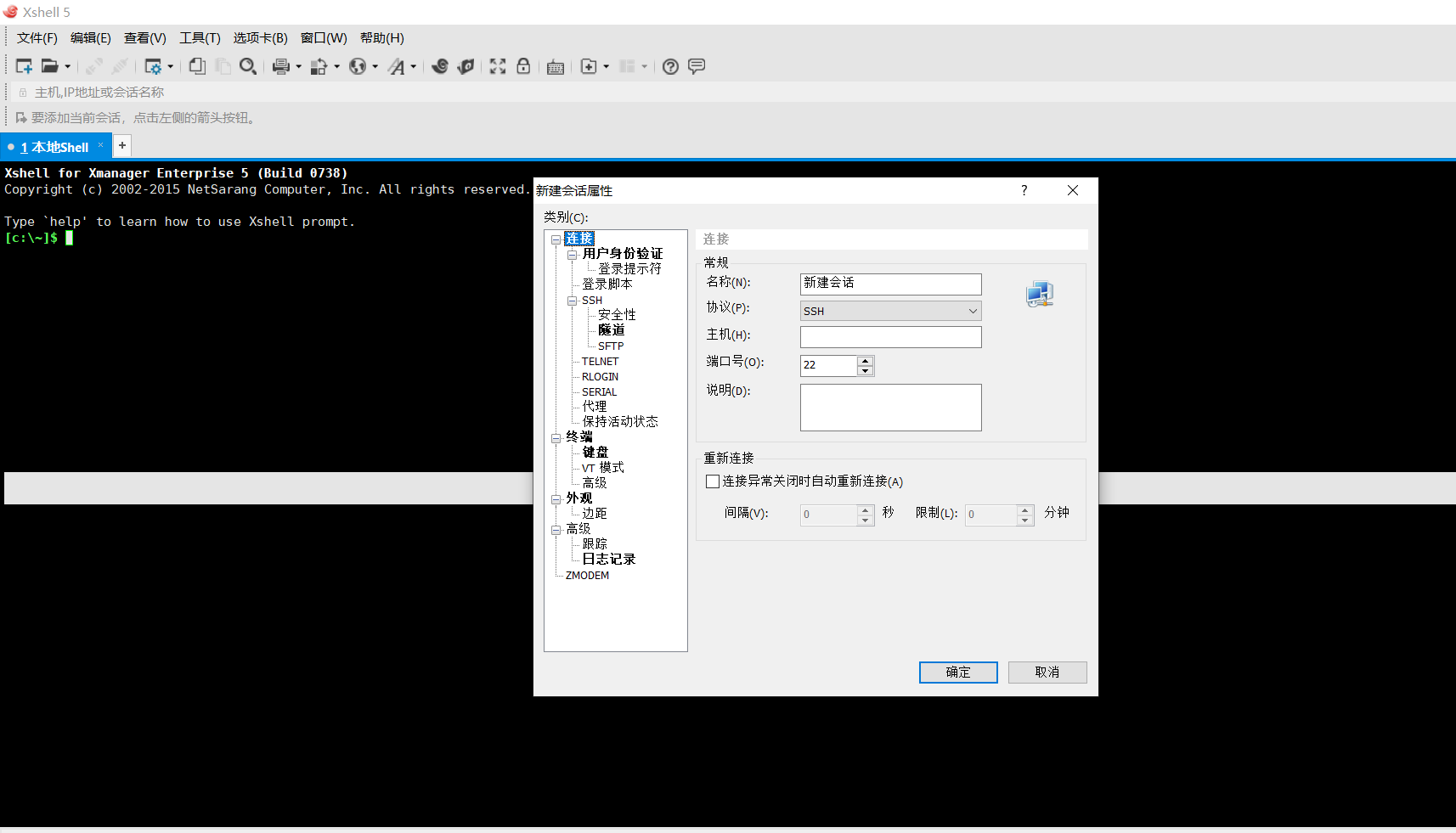

查看地址后用Xshell连接,此处我们用的是Xshell5 ,首先打开Xshell点击文件,新建后产生这样一个弹框
名称随便取,主机是上面 ip addr 查看的地址:

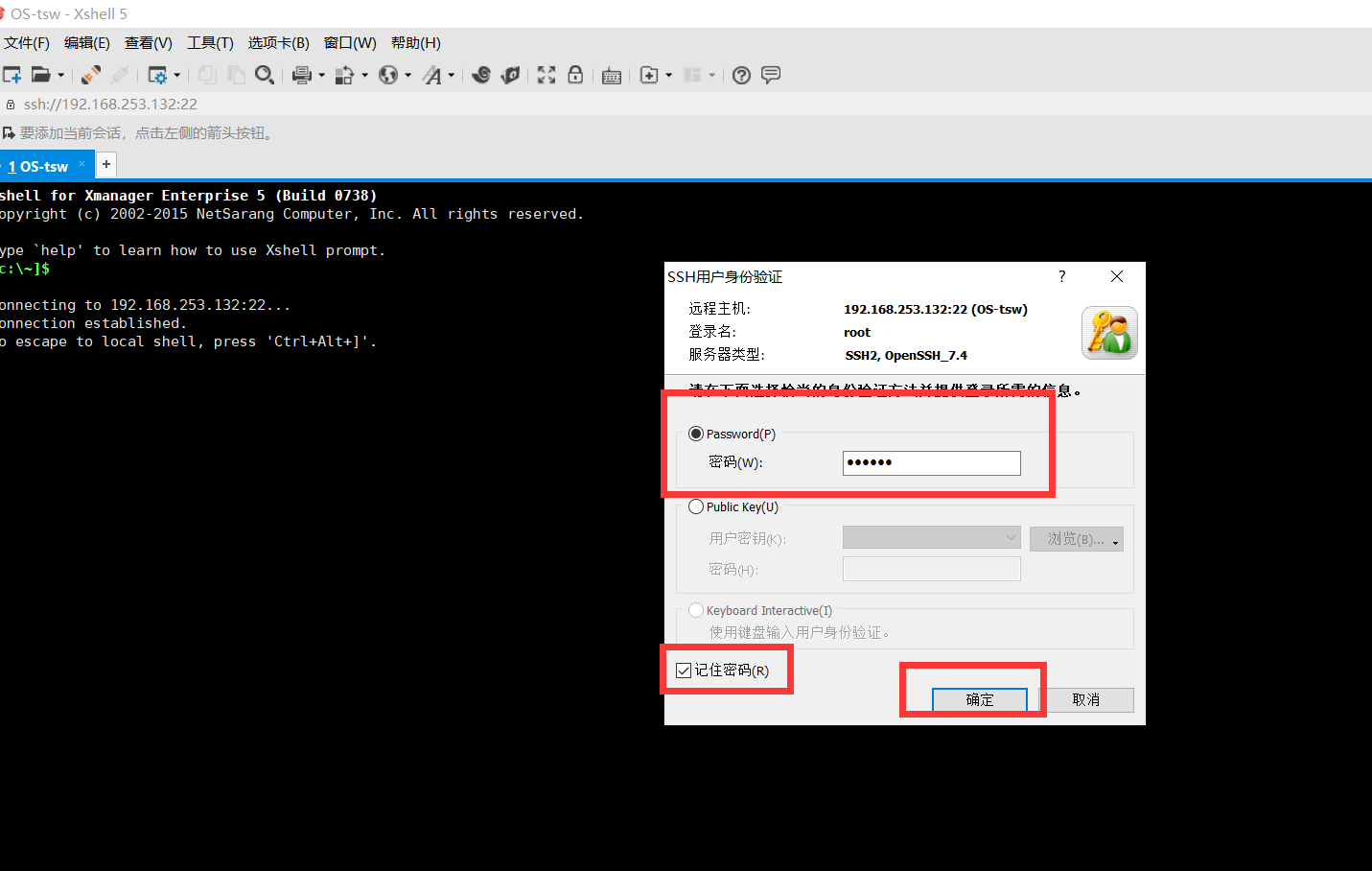

密码是 123456
如果出现下图结果则显示连接成功(用Xshell连接纯属是因为虚拟机那个自带的太小了,眼睛看的酸痛酸痛的):
