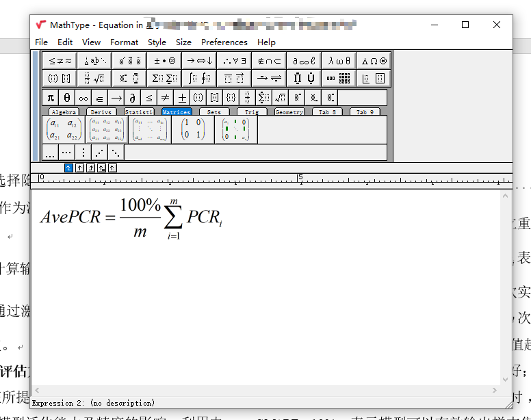

首先,在word中已经写好的公式中,双击打开mathtype公式编辑器。(下面为部分paper内容请忽略 )

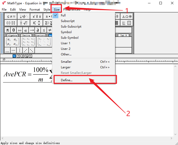

单击菜单栏中的“size——define”命令,打开“定义尺寸”对话框。

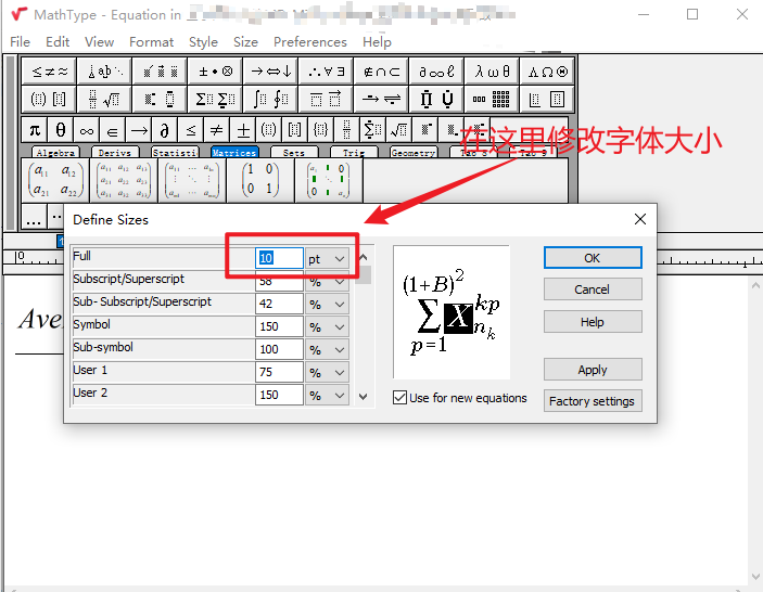

Step3
这时,我们已经打开了define(定义尺寸)对话框,通过更改pt值的大小可以达到修改MathType字体的效果。
“完整的”即我们通常输入的字母、数值的字号大小,默认为12pt。
一般情况下,12pt对应的是小四号字,五号字对应10 pt,可能有些朋友比较习惯用“磅”是作为单位,我们也可以将pt值换成“磅”来衡量,小四号字也是12磅。

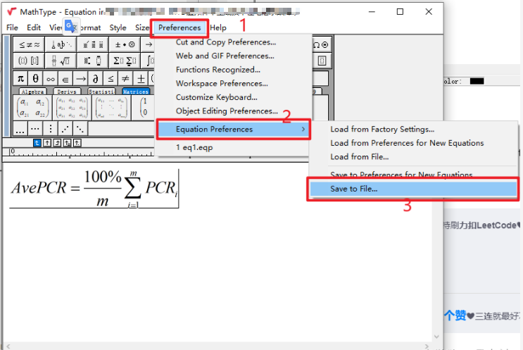

Step4
当我们修改好一个后,点击菜单栏中的preference——equation preference —— save to file,选择保存我们的预置文件路径。

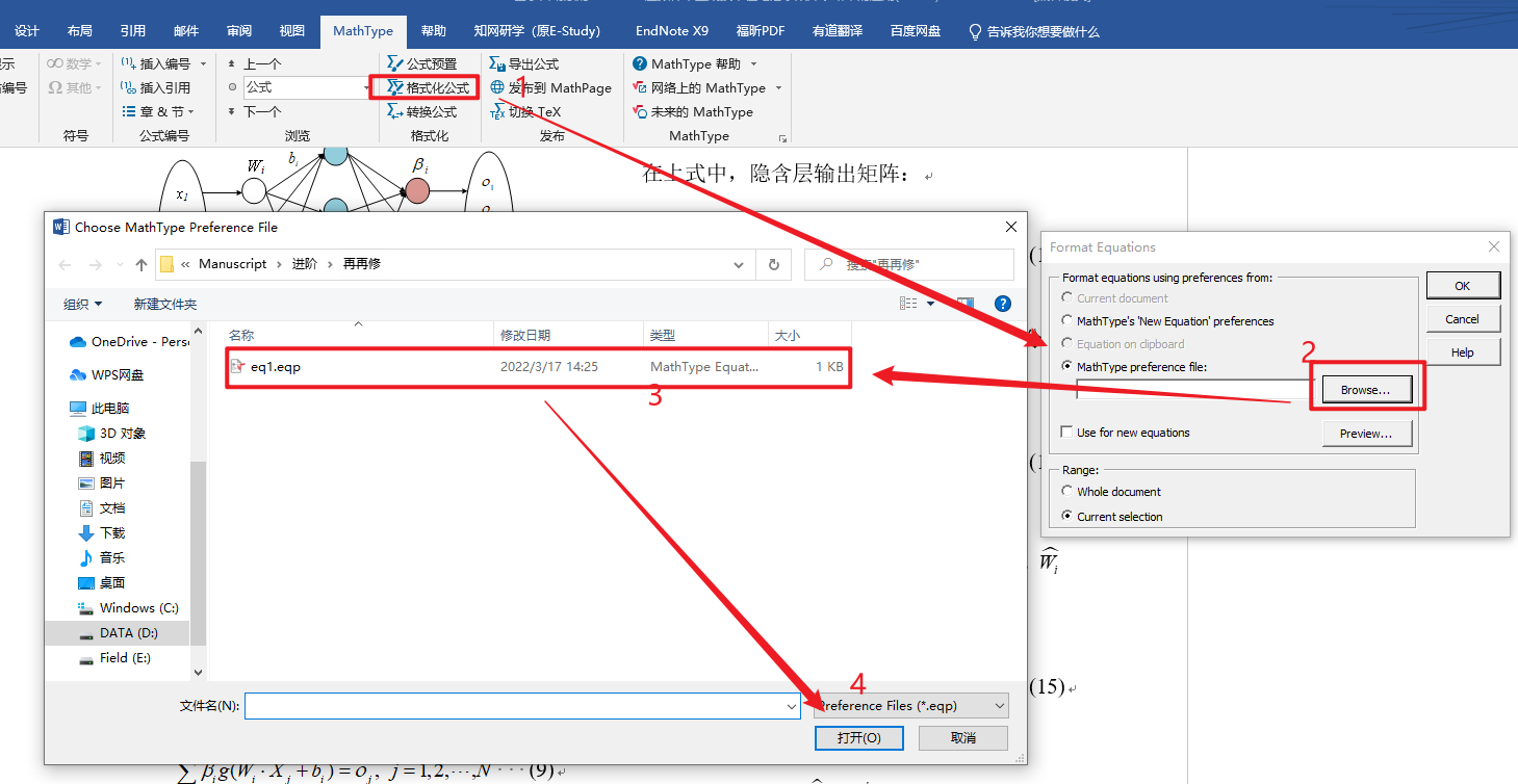

Step5
这里保存了一个.eqp的文件。
下面就可以换批量修改啦~

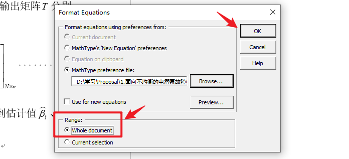

点击word文档中的MathType——格式化公式,打开公式预置界面。
Step6
在“公式预置”对话框中,选择“MathType预置文件”并点击“浏览”选择我们刚才保存的预置文件,勾选范围为“整篇文档”即可。
选取好刚刚保存的文件后,操作下面步骤。
这样操作结束,就可以全文批次公式字体大小替换修改啦~
注意:整个替换过程会扫码全文的所有mathtype公式,所以不要关闭他,不要以为他卡住了,等自己运行完毕就好~
