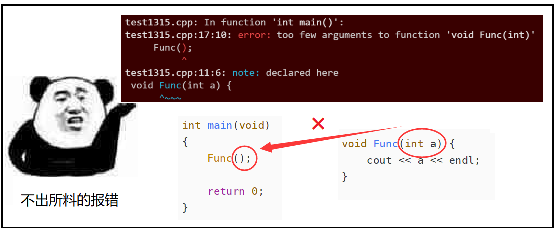

❓ 如果我不想传参呢?我想直接调用 Func 函数:
#include <iostream>
using namespace std;
void Func(int a) {
    cout << a << endl;
int main(void)
    Func();
    return 0;
🚩 运行结果:(报错)
💡 因为没有传递参数,所以自然会引发报错。不过,在C++里我们可以利用一个叫 "缺省参数" 的东西,让该函数可以做到不传参也能运行的效果。

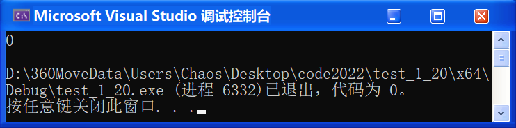

💬 利用 "缺省参数" :
#include <iostream>
void Func(int a = 0) {
    cout << a << endl;
int main(void)
    Func();
    return 0;
🚩 运行结果:(成功)

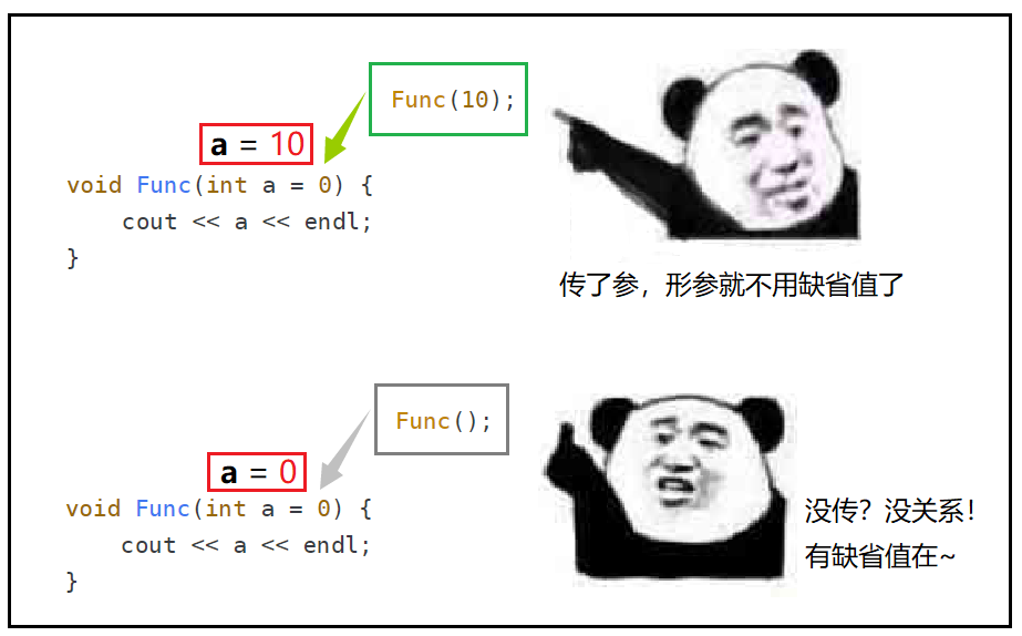

0x02 缺省参数的用法

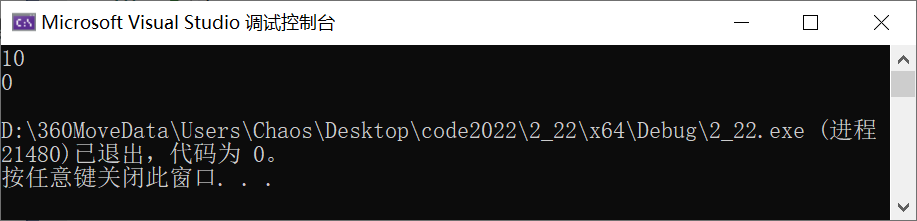

💬 代码演示:
#include <iostream>
void Func(int a = 0) {     // 缺省值作为形参,传给 a
    cout << a << endl;
int main(void)
    Func(10);   // 传参时:使用指定的实参(传入10)
    Func();     // 没有传参时,使用默认的参数值(默认值:0)。
    return 0;
🚩 运行结果如下:
🔑 解析:
① 第一次调用 Func 时,指定了实参,就会照常传入,这里指定的是 10,所以传过去的是 10
② 第二次调用 Func 时,并没有指定实参,所以进入函数后,形参 a 会取缺省值 0 作为参数的值。
③ 因此,第一次打印的结果是 10,第二次打印的结果是 0

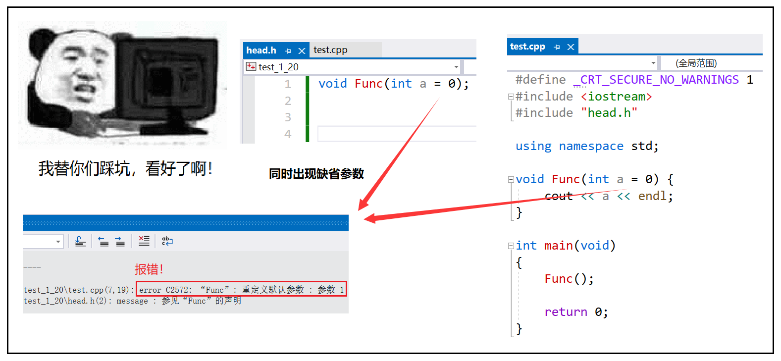

📌 注意:
① 声明不能在 .h 和 .cpp 里同时出现缺省参数,要么申明里写,要么在定义里写!
② 缺省值必须是常量或全局变量。

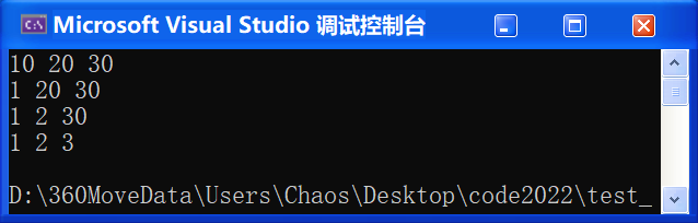

💬 代码演示:
#include <iostream>
void Func(int a = 10, int b = 20, int c = 30) {
    printf("%d %d %d\n", a, b, c);
int main(void)
    Func();           // 不穿,一个都没传
    Func(1);          // 只传了一个
    Func(1, 2);       // 传了两个,但没完全传
    Func(1, 2, 3);    // 全都传了,就没缺省参数什么事了
    return 0;
🚩 运行结果如下:
🔑 解析:
① 第一次调用 Func 时,什么都没有传,所以结果直接就采用默认值。
② 第二次调用 Func 时,只传了一个参数,那么结果只有 a 不是默认值。
③ 第三次调用 Func 时,传了两个参数,那么结果只有 c 会是默认值了。
④ 最后一次调用 Func 时,所有参数都传了,那么结果都不会是默认值。

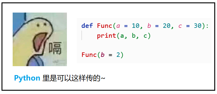

#include <iostream>
int main(void)
    Func(, 2,);
    return 0;
❌ 不可以!只传 b 不好传!
参数的传递按照语法是从左往右传递的,因为这是语法定死的,所以没有办法传。
 其实也并不是那么绝对的!在 C++11 以后,加了包装器以后是可以支持只传中间那个的,但是那个比较复杂,不适合在这里讲。

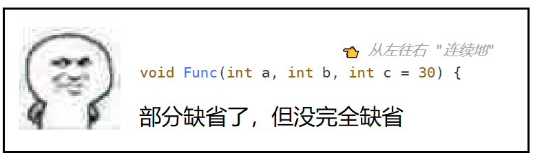

0x04 半缺省参数
📚 半缺省参数:函数中的所有参数从右往左连续地缺省一部分
这一部分可以是多个参数,也可以是一个参数(一个也算一部分),但是它们必须是 "连续地" 。
参数传递顺序根据根据函数调用约定。
📌 注意事项:
① 半缺省并不是缺省一半,而是缺省一部分。
② 半缺省参数必须从右往左缺省,且必须是连续地。即,必须从右往左连续缺省。
这是规定!这是大佬规定的!不服?
吐槽:既然不是缺省一半,还叫半缺省参数,这合理吗?这不合理!
这个 "半" 字确实用的不合理,倒不如叫 "部分缺省参数" ,会显得更加合理一些。

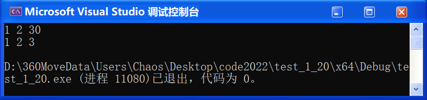

💬 代码演示:
#include <iostream>
//                     👈 从左往右 "连续地"
void Func(int a, int b, int c = 30) {
/* 半缺省:从右往左连续地缺省一部分参数
   a - 必须传 (因为没缺省)
   b - 必须传 (因为没缺省)
   c - 可传可不传 (因为缺省了)
int main(void)
    Func(1, 2);     // a b 没缺省,所以必须要传,c缺省了所以可以不传
    Func(1, 2, 3);  // 都传
    return 0;
🚩 运行结果如下:

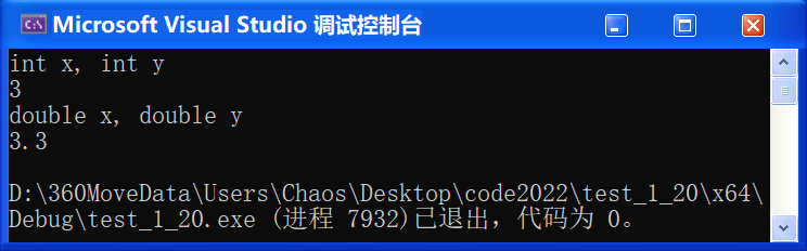

参数类型不同
💬 代码演示:
#include <iostream>
int Add(int x, int y) {
	cout << "int x, int y" << endl;        // 为了方便区分
	return x + y;
double Add(double x, double y) {
	cout << "double x, double y" << endl;  // 为了方便区分
	return x + y;
int main(void)
	cout << Add(1, 2) << endl;
	cout << Add(1.1, 2.2) << endl;
	return 0;
🚩 运行结果如下:

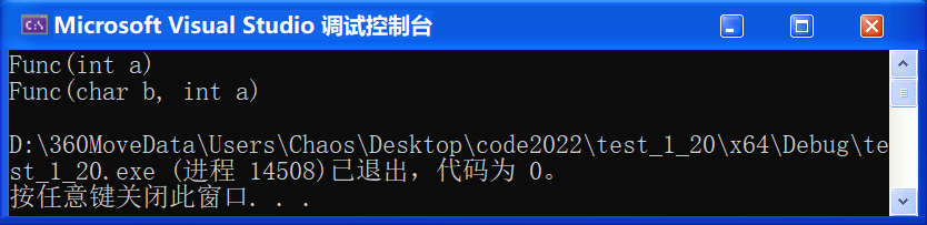

参数个数不同
💬 代码演示:
#include <iostream>
void Func(int a) {
	cout << "Func(int a)" << endl;
void Func(char b, int a) {
	cout << "Func(char b, int a)" << endl;
int main(void)
	Func(10);
	Func('A', 20);
	return 0;
 🚩 运行结果演示:

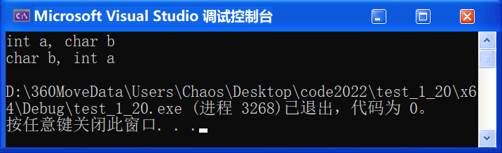

参数顺序不同
#include <iostream>
void Func(int a, char b) {
	cout << "int a, char b" << endl;
	cout << "char b, int a" << endl;
int main(void)
	Func(10, 'A');
	Func('A', 10);
	return 0;

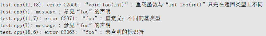

0x03 不支持函数重载的情况
❌ 返回值不同,调用时无法区分:
#include <iostream>
 int foo(int a) {
     cout << "foo(int a)" << endl;
 void foo(char b) {
     cout << "foo(char b)" << endl;
 int main(void)
     foo(1.1);  // ??? 不能区分,这里到底是进 int foo 还是 void foo
     return 0;
🚩 运行结果:(报错)

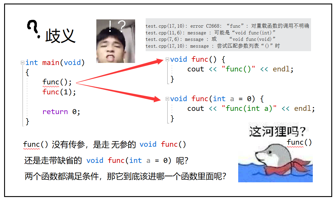

❎ 可构成重载但存在歧义,但使用时又是会出现问题:
#include <iostream>
void func() {
    cout << "func()" << endl;
void func(int a = 0) {
    cout << "func(int a)" << endl;
int main(void)
    func();   // 调用存在歧义 ❌
    func(1);  // 可以 ✅
    return 0;
🚩 运行结果:(报错)
