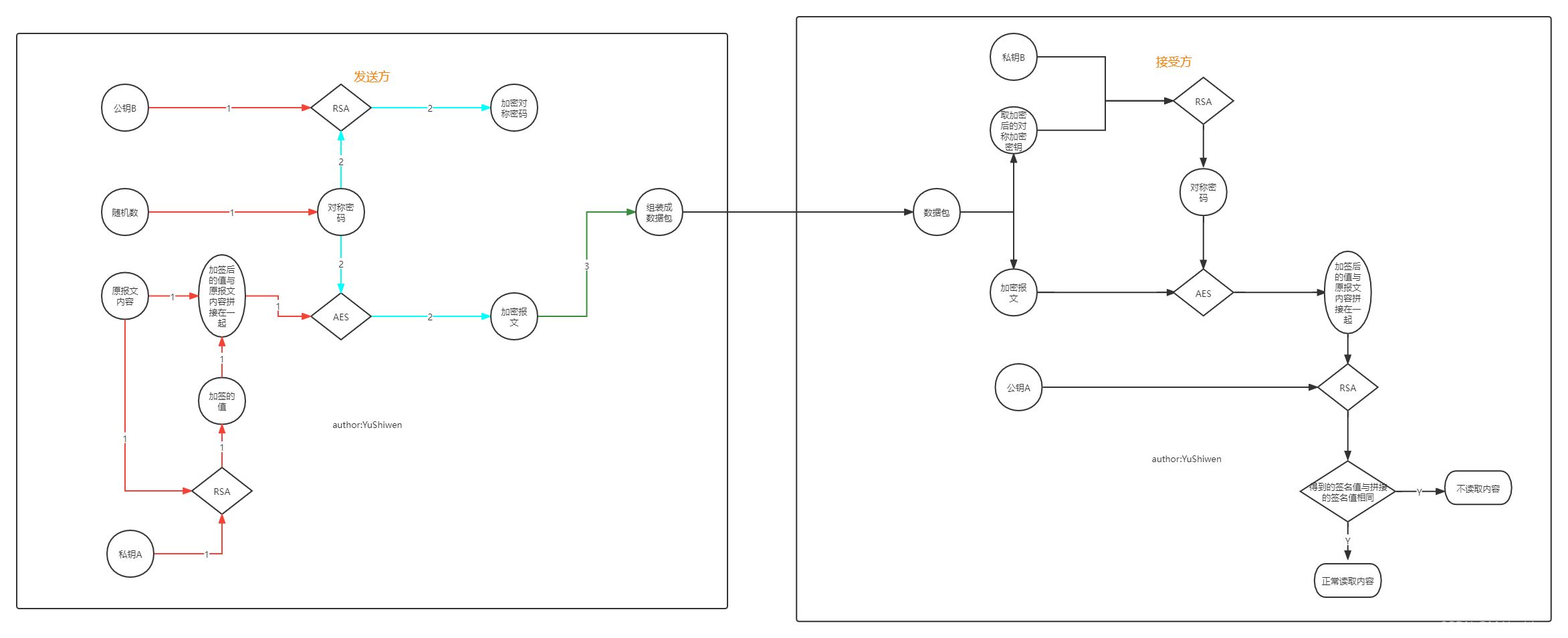

ps:上图有一处错误,右下角有一条线是N,指向的是不读取内容
上图省略了CA认证过程,直接提取到了密钥对,Base64的过程已省略(关于Base64的底层原理,可参考标题3)。全文1.6w字,如果想全部了解,可能需要花一点时间,相信大家看完一定会有所收获。

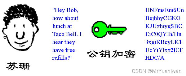

3)苏珊要给鲍勃写一封保密的信。她写完后用鲍勃的公钥加密,就可以达到保密的效果。
4)鲍勃收信后,用私钥解密,就看到了信件内容。这里要强调的是,只要鲍勃的私钥不泄露,这封信就是安全的,即使落在别人手里,也无法解密。

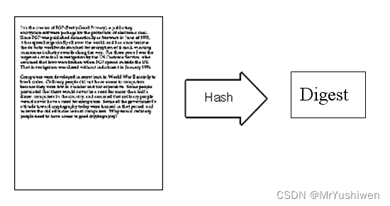

5)鲍勃给苏珊回信,决定采用"数字签名"。他写完后先用Hash函数,生成信件的摘要(digest)。
6)然后,鲍勃使用私钥,对这个摘要加密,生成"数字签名"(signature)。
7)鲍勃将这个签名,附在信件下面,一起发给苏珊。
8)苏珊收信后,取下数字签名,用鲍勃的公钥解密,得到信件的摘要。由此证明,这封信确实是鲍勃发出的。
9)苏珊再对信件本身使用Hash函数,将得到的结果,与上一步得到的摘要进行对比。如果两者一致,就证明这封信未被修改过。

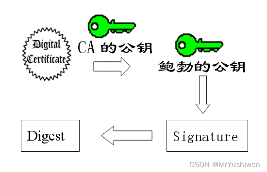

10)复杂的情况出现了。道格想欺骗苏珊,他偷偷使用了苏珊的电脑,用自己的公钥换走了鲍勃的公钥。此时,苏珊实际拥有的是道格的公钥,但是还以为这是鲍勃的公钥。因此,道格就可以冒充鲍勃,用自己的私钥做成"数字签名",写信给苏珊,让苏珊用假的鲍勃公钥进行解密。
11)后来,苏珊感觉不对劲,发现自己无法确定公钥是否真的属于鲍勃。她想到了一个办法,要求鲍勃去找"证书中心"(certificate authority,简称CA),为公钥做认证。证书中心用自己的私钥,对鲍勃的公钥和一些相关信息一起加密,生成"数字证书"(Digital Certificate)。
12)鲍勃拿到数字证书以后,就可以放心了。以后再给苏珊写信,只要在签名的同时,再附上数字证书就行了。
13)苏珊收信后,用CA的公钥解开数字证书,就可以拿到鲍勃真实的公钥了,然后就能证明"数字签名"是否真的是鲍勃签的。

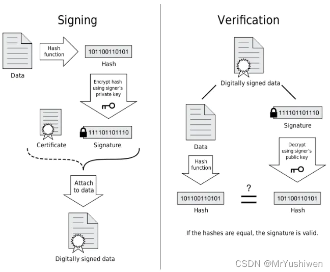

1.4.3CA数字签名过程
如上图所示,它分为两个过程,第一个过程是签发证书,它可以对数据进行签名(不仅是传输的数据、公钥及其包含的一些相关信息也可以看作是一段数据),第二个过程是验证证书如下。
签发证书的过程
  1. 撰写证书元数据:包括 签发人(Issuer)、地址、签发时间、有效期 等,还包括证书持有者(Owner)基本信息,比如 DN(DNS Name,即证书生效的域名)、 Owner 公钥 等信息
  2. 使用通用的 Hash 算法(如SHA-256)对证书元数据计算生成 数字摘要
  3. 使用 Issuer 的私钥对该数字摘要进行加密,生成一个加密的数字摘要,也就是Issuer的 数字签名
  4. 将数字签名附加到数字证书上,变成一个 签过名的数字证书
  5. 将签过名的数字证书与 Issuer 的公钥,一同发给证书使用者(注意,将公钥主动发给使用者是一个形象的说法,只是为了表达使用者最终获取到了 Issuer 的公钥)
验证证书的过程
  1. 证书使用者获通过某种途径(如浏览器访问)获取到该数字证书,解压后分别获得 证书元数据 和 数字签名
  2. 使用同样的Hash算法计算证书元数据的 数字摘要
  3. 使用 Issuer 的公钥 对数字签名进行解密,得到 解密后的数字摘要
  4. 对比 2 和 3 两个步骤得到的数字摘要值,如果相同,则说明这个数字证书确实是被 Issuer 验证过合法证书,证书中的信息(最主要的是 Owner 的公钥)是可信的。

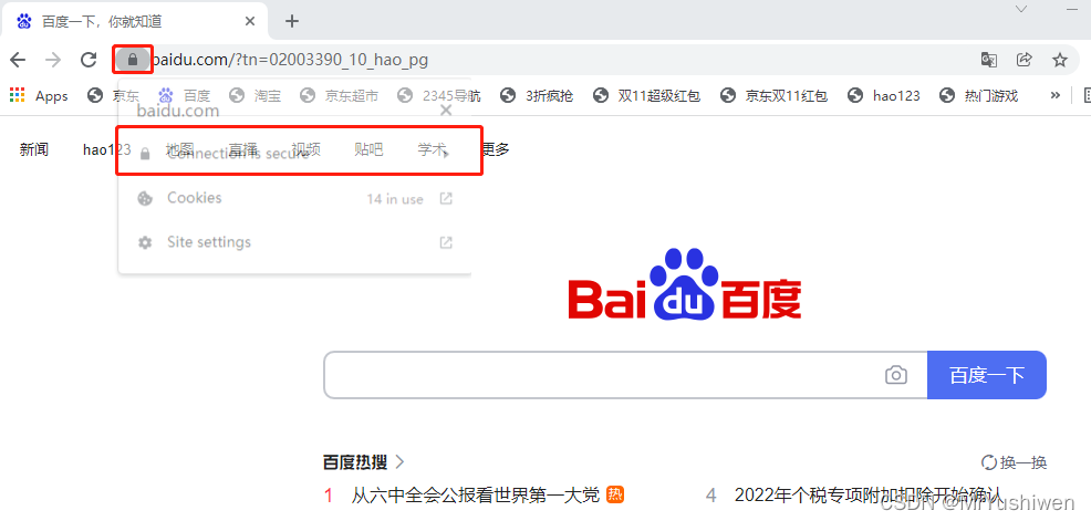

如下举例来看我们的根、一级、二级等CA,如下是Chrome浏览器,打开的是百度的网址,前面有一个小锁,我们点击然后再点击connection is secure,如下:
然后再点击certificate is valid
点击后可以看到如下内容:
该证书的层次关系为:
GlobalSign Root CA -> GlobalSign Organization Validation CA -> baidu.com

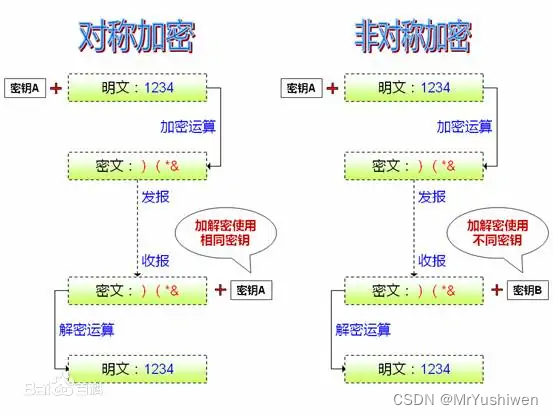

2.1.简介
图片来自百度百科
  • 采用单钥密码系统的加密方法,同一个密钥可以同时用作信息的加密和解密,这种加密方法称为对称加密,也称为单密钥加密。

2.2.对称+非对称加密进行传输大量数据
  1. 我们可以先用对称加密方式对需要传输的数据(优点:加密速度快、加密效率高)进行加密得到加密数据;
  2. 之后再把对称加密方式中用到的密钥(也就是步骤1中用到的密钥)用非对称加密方式进行加密(优点:安全性更高)得到加密后的密钥;
  3. 组装好步骤1得到的加密数据和步骤2得到的加密后的密钥,然后发送给对方。
这样二者想结合,就具备了加密速度快、加密效率高,安全性更高的特点,具体流程如下:

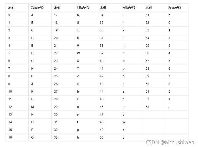

3.2.Base64编码转换表(64个可打印字符)
总共64个可打印字符,从0开始到63结束。

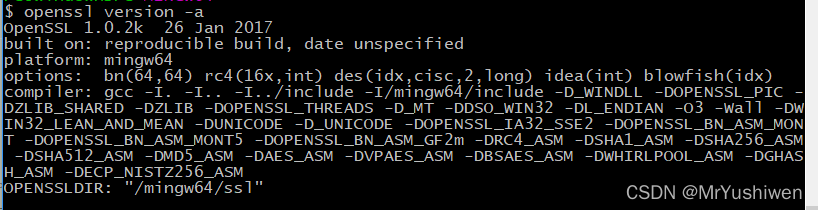

1、执行命令openssl version -a 验证机器上已经安装openssl
$ openssl version -a

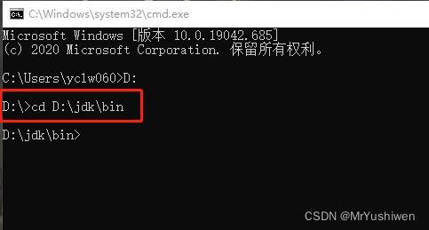

  1. cd进入JDK的bin目录下:
  2. 输入如下命令:

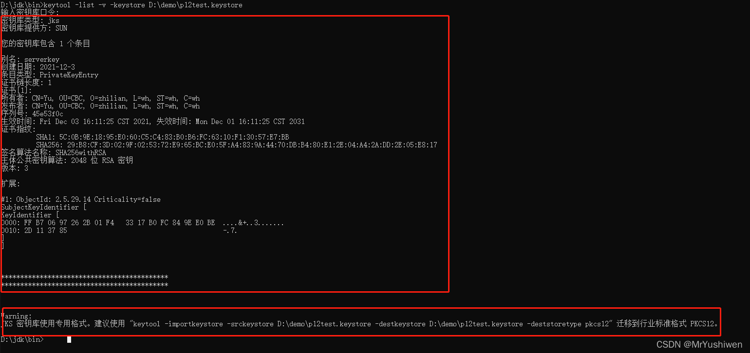

4.3.2查看密钥
输入如下命令:
keytool -list -v -keystore D:\demo\p12test.keystore
最后一行提示信息,我们可以执行一下,输入完成后经过转过的key就会生成,原来的key自动会有一个old的后缀,当然不转换直接使用老的key也可以。

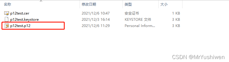

4.3.5将.cer格式的证书转换为p12证书
keytool -importkeystore -srckeystore D:\demo\p12test.keystore -destkeystore D:\demo\p12test.p12 -srcalias serverkey -destalias serverkey -srcstoretype jks -deststoretype pkcs12 -noprompt -destkeypass ysw123
生成如下文件:
当然p12证书也可以转回cer格式的证书,这里不在继续深入说明,我们只需要弄清楚它们之间的关系就行,想深入了解的同学可以自行查询资料。

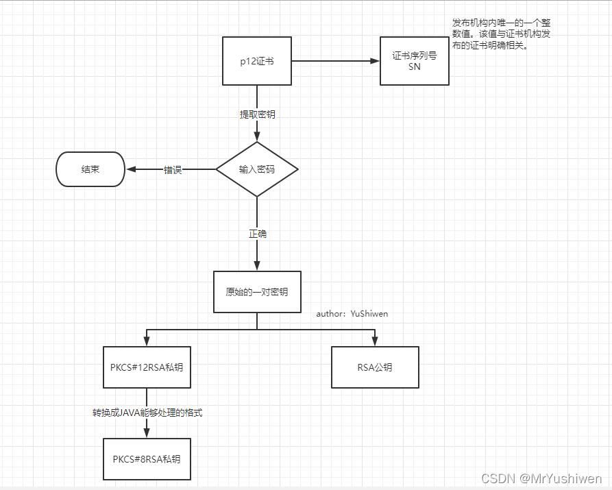

p12证书提取密钥流程如下:
