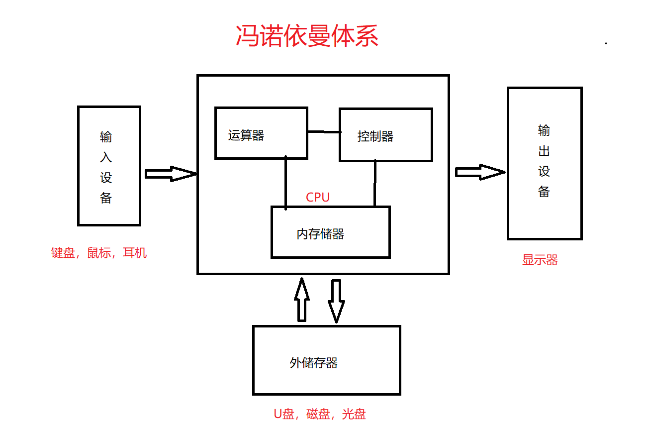

      我们所讨论的 "变量" 主要和我们的 "内存" 这样的硬件设备密切相关。 这里Nick画了一张图。
 为啥要了解冯诺依曼
      约翰·冯·诺依曼(John von Neumann,1903年12月28日-1957年2月8日),美籍匈牙利数学家计算机科学家物理学家,是20世纪最重要的数学家之一。冯·诺依曼是罗兰大学数学博士,是现代计算机博弈论核武器生化武器等领域内的科学全才之一,被后人称为“现代计算机之父”、“博弈论之父”。
       现在很多计算机运行都是根据这个原理的,我们一起来看看吧~
      举个例子,你知道java当中定义一个int变量是怎么转存的嘛?上面这张图就能解释,再举一个例子了解这张图,假如你有一部8G+125G的手机,8G就是内存储器CPU,125G就是外存储器内存。我通过点击屏幕(输入设备)输入搜索XXX,手机里的内存储器调用某款搜索引擎程序,通过运算器对你指令的计算,通过控制器对你指令进行逻辑判断,最终将你想要的结果显示在你的输出设备上!

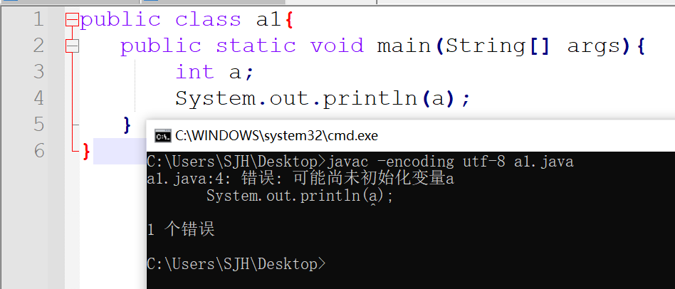

变量定义不初始化行吗?
不可以哦,编译器会报错!
体现了Java的安全性

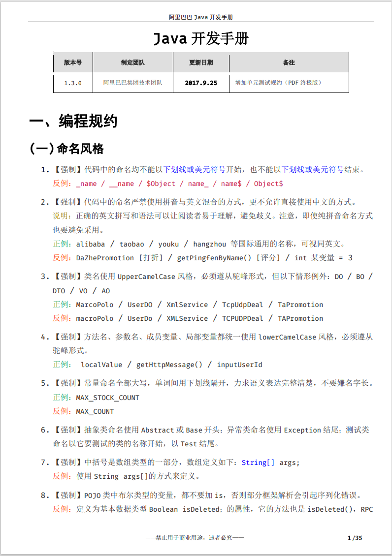

给你看个阿里的规范手册
规范手册(戳我下载)
所以嘛!以后去公司少不了一通恶补咯

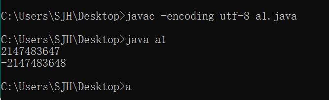

测试int范围小游戏
使用以下代码查看 Java 中的整型数据范围
System.out.println(Integer.MAX_VALUE);  // int 的最大值
System.out.println(Integer.MIN_VALUE);  // int 的最小值

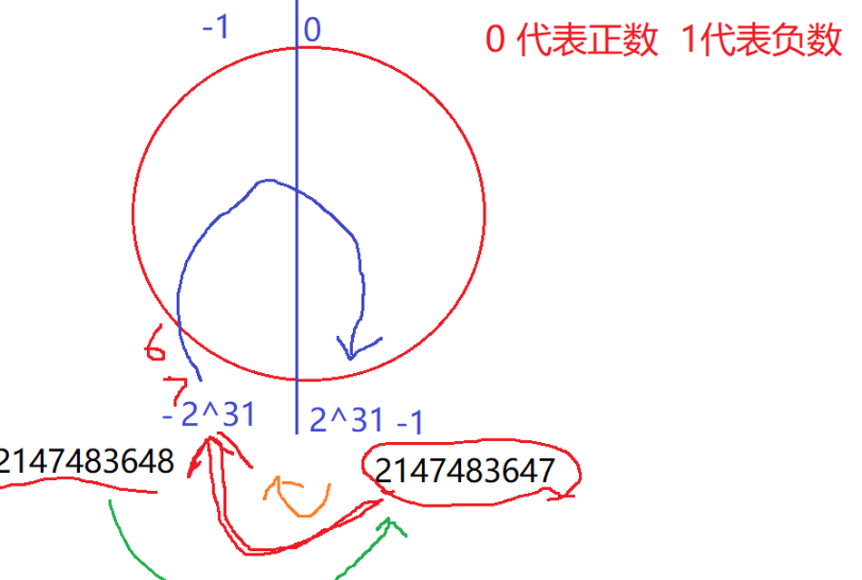

      由此可见4个字节表示的范围是:-2^31 -> 2^31-1 , 也就大概是 -21亿 到 +21亿。

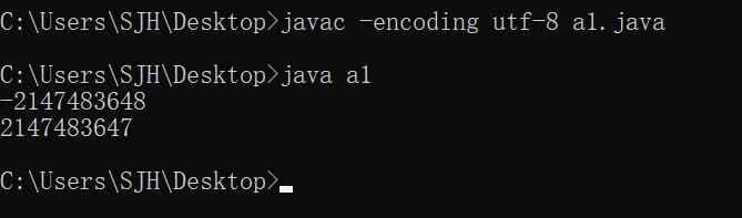

如果给最大值+1,最小值-1呢?
public class a1{
   public static void main(String[] args){
       System.out.println(Integer.MAX_VALUE+1);
       System.out.println(Integer.MIN_VALUE-1);
       //Integer是int的plus版本,官方称之为包装类!
我屮艸芔茻?
居然最大值和最小值互换了?!
数据类型原来就是个圈?
圈儿的范围大小取决于字节大小!
      如果运算的结果超出了 int 的最大范围, 就会出现溢出的情况!

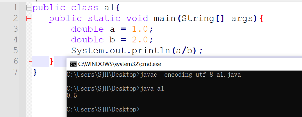

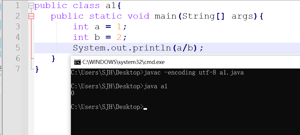

数字游戏 1/2=?
      在 Java 中, int 除以 int 的值仍然是 int(会直接舍弃小数部分)。
      如果想得到 0.5, 需要使用 double 类型计算。

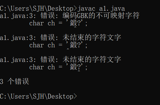

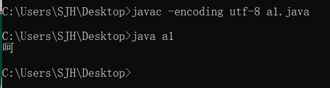

使用一个字符表示一个汉字
char ch = '呵';
System.out.println(ch);
执行 javac 的时候可能出现以下错误:
此时我们在执行 javac 时加上 -encoding UTF-8 选项即可。
javac -encoding UTF-8 a1.java

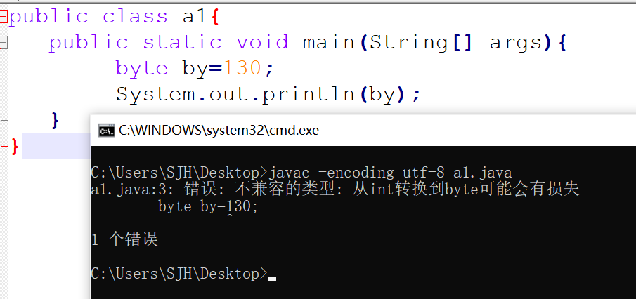

注意事项:
  1. 字节类型表示的也是整数. 只占一个字节, 表示范围较小 ( -128 -> +127 )
  2. 字节类型和字符类型互不相干
超范围了
