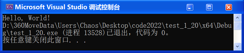

🚩 完成后运行一下代码:
​  成功打印出来了。

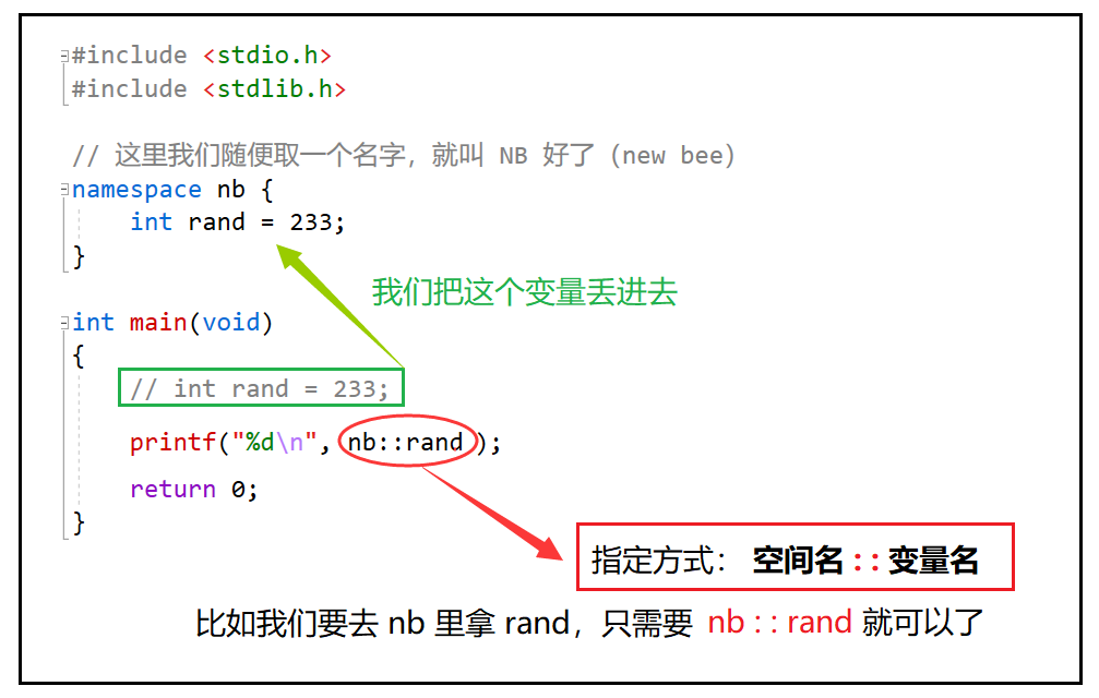

💬 我们来拿上面的代码来举例子,试试用 namespace 来解决命名冲突的问题:
namespace nb {
	int rand = 233;
int main(void)
	// int rand = 233;
	printf("%d\n", nb::rand);    // 这样我们就能看出rand是nb这块命名空间里的变量了
	return 0;
🔑 画图详解:
💡 这里的 : :  叫做 "作用域限定符" 。这么一来,就不怕冲突了,问题就这么轻松地解决了。

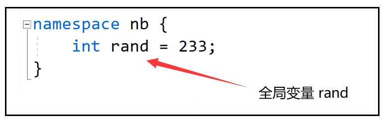

① 命名空间必须在全局作用域下定义!
其次,正是因为命名空间是全局的,所以这个 rand 变量也自然而然地变成了全局变量。

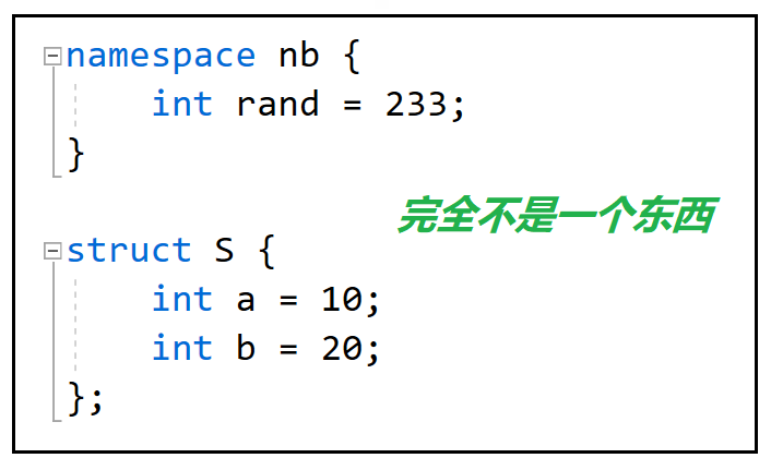

② 命名空间长得有点像结构体,但是他和结构体不是一个东西,结构体是定义一个类型,它们的性质是完全不一样的。还有,命名空间大括号外不用加分号,手残党要注意了。

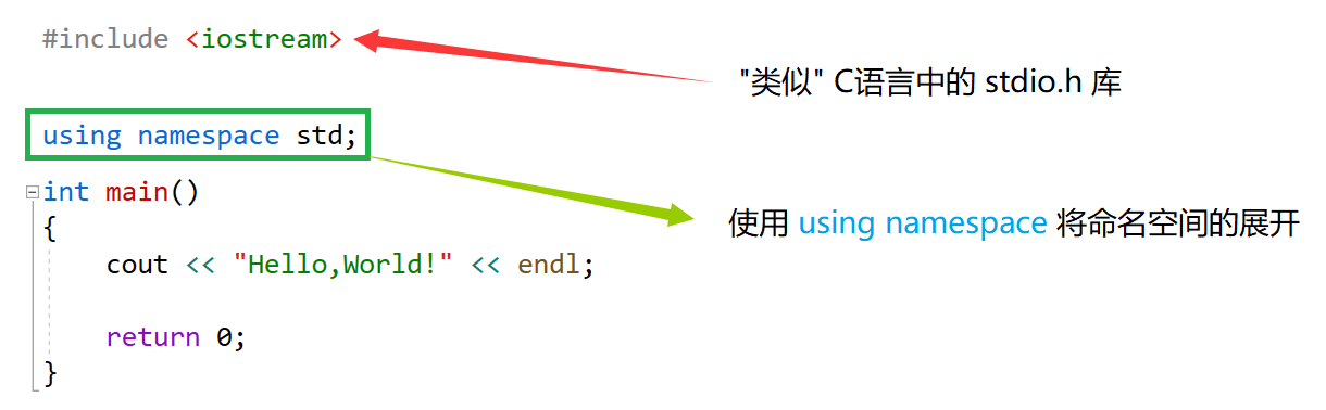

我们刚才之所以讲解命名空间,就是为了让大家能够慢慢地看懂本篇一开始写的 HelloWorld。
但是在讲解C++的输入与输出之前,我们还需要再对命名空间做一个小小的补充。
📚 库也是会用命名空间的,C++库的实现定义包含在了一个叫 std 的命名空间中。
我们加上 using namespace std 是为了把 std 空间中所有的内容都展开,这样我们就可以直接使用它们了。

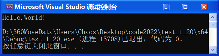

📚 此外,如果我们想换行,我们可以使用 endl 。它就"相当于" \n,都可以起到一个换行的效果。
💬 endl 用法演示:
#include <iostream>
using namespace std;
int main()
	cout << "Hello" << endl;
	return 0;

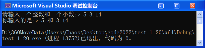

#include <iostream>
int main()
	int i = 0;
	double d = 0.0;
	cout << "请输入一个整数和一个小数:> ";
	cin >> i >> d;
	cout << "你输入的是:> ";
	cout << i << " 和 " <<  d << endl;
	return 0;
🚩 运行结果如下:
