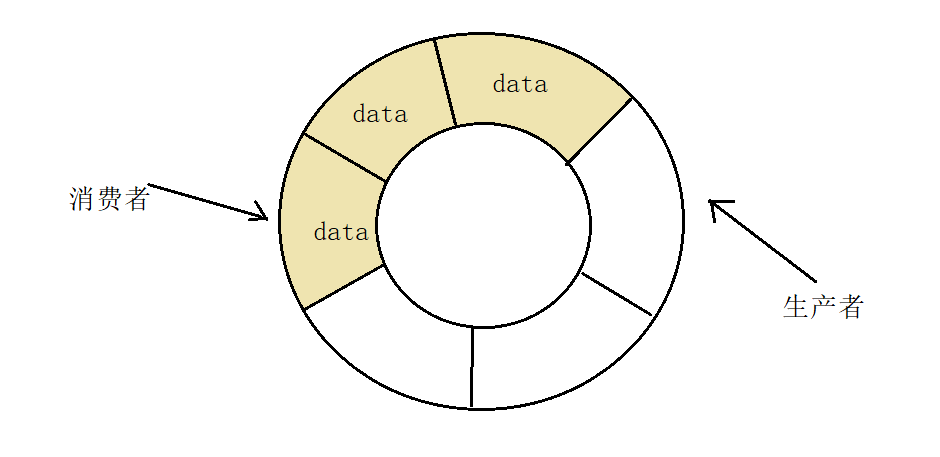

基于环形队列的生产消费模型
空间和数据资源
生产者关注的是空间资源,消费者关心的是数据资源
- 只要环形队列中有空间,生产者就可以进行生产
 - 而环形队列中有数据,消费者就可以消费数据

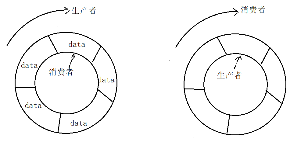

生产者和消费者要遵守的规则
1.快的不能把慢的套1个圈
 2.慢的不能超过快的
- 若生产者的速度比消费者的快,当生产者把队列生产满了,并再次遇到消费者。此时生产者再继续往前生产,那么再生产的数据就会覆盖掉,此时生产者就要挂起等待
 - 同样的道理,消费者的速度快,当消费者把数据都消费完了再进行消费就会消费到垃圾数据,此时应该挂起等待生产者继续生产数据

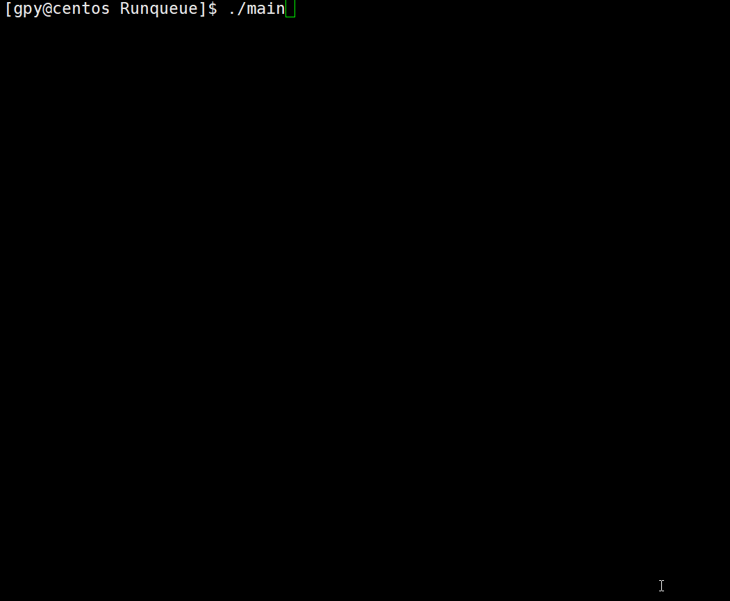

 先让消费者慢,生产者一下就把任务生产完,消费者开始做任务
这次让消费者快,生产者慢
 刚开始没有数据,消费者刚进入申请数据资源失败挂起等待,生产者申请空间成功,生产者生产一个任务,消费者消费一个任务。
