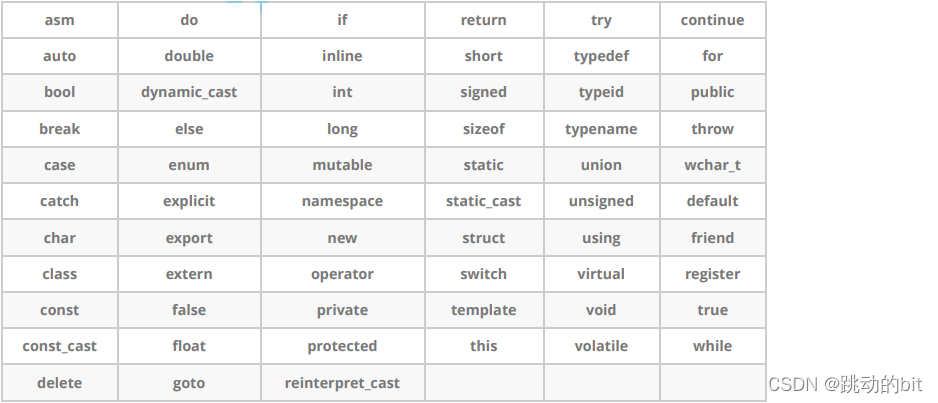

一、C++关键字 (C++98)
💨 C 语言有 32 个关键字,而 C++ 有 63 个关键字,C 语言的关键字在 C++ 中继续可以使用
    ps:在本章中不对关键字进行详讲

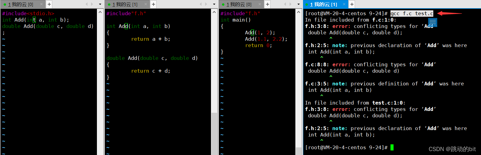

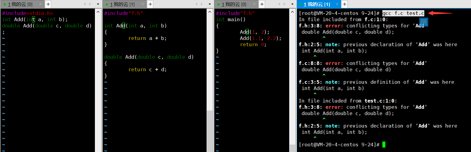

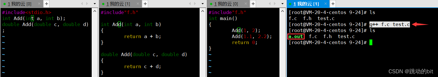

❓ 为什么C++支持函数重载,而C语言不支持函数重载呢,以 Linux 环境下演示 ❔
注意这里就不细讲 Linux 的一些指令了,具体的我都写在或者将写在 《Linux专栏》里了
先在 Linux 下以两种编译方式编译函数重载的程序,这里有三个文件 :f.h、f.c、test.c
  ▶ 可以看到以 C 语言去编译函数重载报错了
  ▶ 可以看到以 C++ 去编译函数重载是可以的

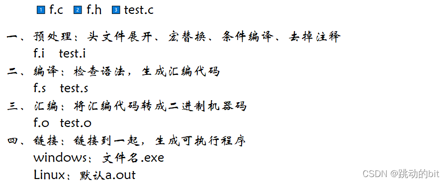

在正式探究前我们先回忆下,注意 C/C++ 都有类似的过程,但肯定是有区别的,现在我们要找的就是那个区别

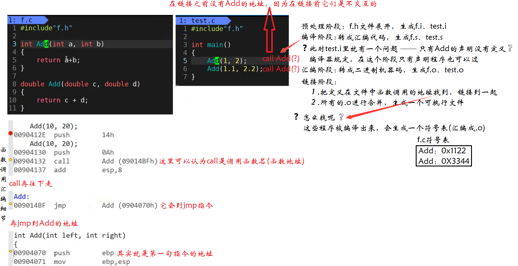

  这里我们对照着程序走一遍过程
然后再回到我们的问题
  ❓ C语言不支持函数重载 ❔

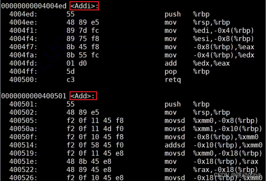

   C 编译器,直接用函数名关联,函数名相同时,无法区分

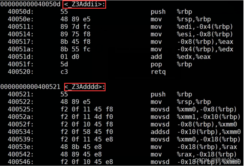

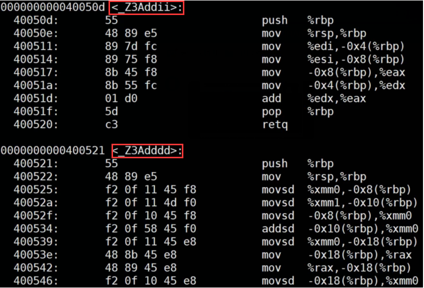

  ❗ 验证 ❕
   通过命令 objdump -S 去查看 C 编译生成的符号表
   通过命令 objdump -S 去查看 C++ 编译生成的符号表
  ❓ C++ 支持函数重载 ❔
   从上就可以看出对于函数重载 C++ 相对于 C 语言引入了某种规则
   C++ 引用了《函数名修饰规则 (Linux下)》不能直接用函数名,要对函数名进行修饰 (带入参数的特点修饰)
    📝 说明:
     1️⃣ _Z 是前缀
     2️⃣ 3 是函数名的长度
     3️⃣ Add 是函数名
     4️⃣ ii / dd 是函数参数类型的首字母,如果是 int* i,那么就是 pi
💨小结:
  C++ 是支持函数重载的,函数名相同,只要参数不同,修饰在符号表中的名字也不同,那么就能区分了

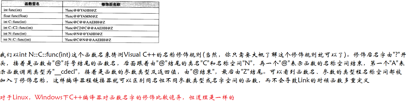

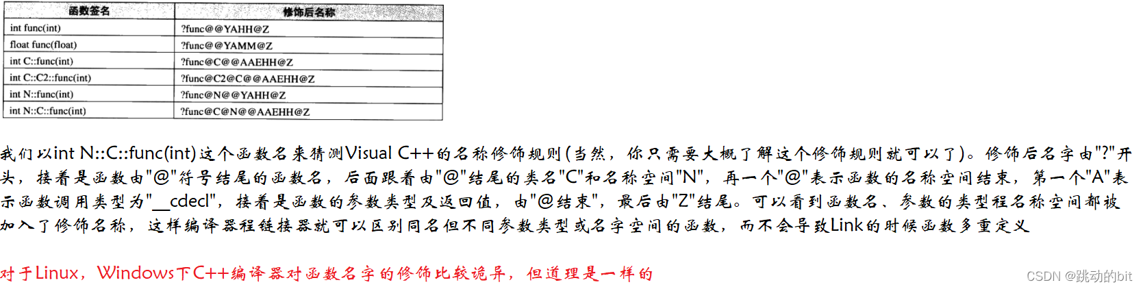

❗ Windows下函数名修饰规则 ❕
🍳【扩展学习:C/C++函数调用约定和名字修饰规则】

这里我们对比一下 VS 下引用和指针的汇编代码可以看出来他俩是同根同源

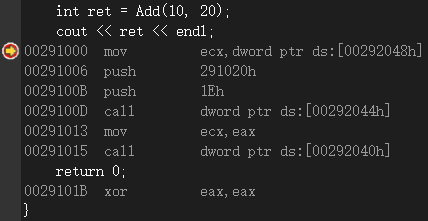

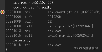

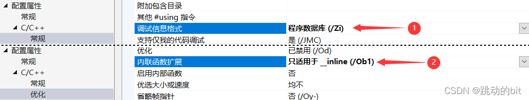

❓ 验证 ❔
1、在 release 模式下,查看编译器生成的汇编是否存在 call Add
2、在 debug 模式下,需要对编译器设置,否则不会展开 (因为 debug 下,编译器默认不会对代码进行优化,以下是 VS2017 的设置方式)

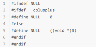

NULL 实际是一个宏,在传统的 C 头文件 (stddef.h) 中,可以看到如下代码:

由于在 C++98 中 NULL 被定义成 0,因此与程序的初衷相悖
在 C++98 中,字面常量 0 既可以是一个整形数字,也可以是无类型的指针 (void*) 常量,但是编译器默认情况下将其看成是一个整形常量,如果要将其按照指针方式来使用,必须对其进行强转 (void *)0。
