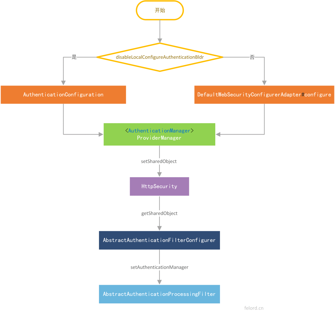

3.1 AuthenticationManager 的初始化流程
那么AbstractAuthenticationProcessingFilter中的 AuthenticationManager 是在哪里配置的呢?看过Spring Security 实战干货系列应该知道WebSecurityConfigurerAdapter中的void configure(AuthenticationManagerBuilder auth)是配置AuthenticationManager 的地方, 我根据源码总结了一下AuthenticationManager 的初始化流程,相信可以帮助你去阅读相关的源码:
需要注意的是如果我们使用自定义配置一定不能按照类似下面的错误示范:
  1. @Override
  2. protected void configure(AuthenticationManagerBuilder auth) throws Exception {
  3.     DaoAuthenticationProvider daoAuthenticationProvider = new DaoAuthenticationProvider();
  4.     daoAuthenticationProvider.setUserDetailsService(weChatSecurityConfigProperties.getUserDetailsService());
  5.     daoAuthenticationProvider.setPasswordEncoder(multiPasswordEncoder());
  6.     auth.authenticationProvider(daoAuthenticationProvider);
  7.     // 调用 super 将导致不生效 所以下面语句不要写
  8.     super.configure(auth);
  9. }

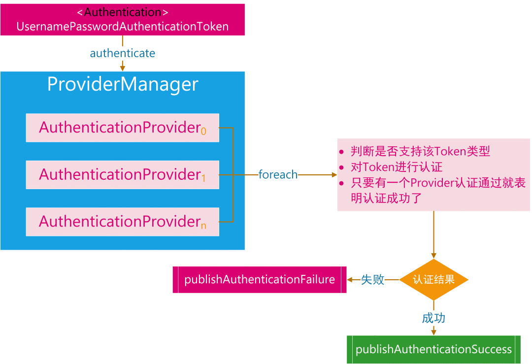

3.2 AuthenticationManager 的认证过程
AuthenticationManager的实现类ProviderManager管理了众多的AuthenticationProvider。每一个AuthenticationProvider都只支持特定类型的Authentication,如果不支持将会跳过。另一个作用就是对适配的Authentication进行认证,只要有一个认证成功,那么就认为认证成功,所有的都没有通过才认为是认证失败。认证成功后的Authentication就变成授信凭据,并触发认证成功的事件。认证失败的就抛出异常触发认证失败的事件。
从这里我们可以看出认证管理器AuthenticationManager针对特定的Authentication提供了特定的认证功能,我们可以借此来实现多种认证并存。
