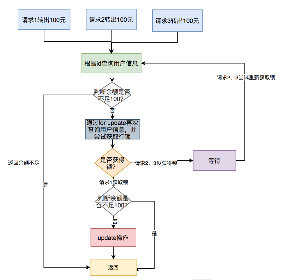

2. 加悲观锁
在支付场景中,用户A的账号余额有150元,想转出100元,正常情况下用户A的余额只剩50元。一般情况下,sql是这样的:
update user amount = amount-100 where id=123;
如果出现多次相同的请求,可能会导致用户A的余额变成负数。这种情况,用户A来可能要哭了。于此同时,系统开发人员可能也要哭了,因为这是很严重的系统bug。
为了解决这个问题,可以加悲观锁,将用户A的那行数据锁住,在同一时刻只允许一个请求获得锁,更新数据,其他的请求则等待。
通常情况下通过如下sql锁住单行数据:
select * from user id=123 for update;
具体流程如下:
具体步骤:
  1. 多个请求同时根据id查询用户信息。
  2. 判断余额是否不足100,如果余额不足,则直接返回余额不足。
  3. 如果余额充足,则通过for update再次查询用户信息,并且尝试获取锁。
  4. 只有第一个请求能获取到行锁,其余没有获取锁的请求,则等待下一次获取锁的机会。
  5. 第一个请求获取到锁之后,判断余额是否不足100,如果余额足够,则进行update操作。
  6. 如果余额不足,说明是重复请求,则直接返回成功。
需要特别注意的是:如果使用的是mysql数据库,存储引擎必须用innodb,因为它才支持事务。此外,这里id字段一定要是主键或者唯一索引,不然会锁住整张表。
悲观锁需要在同一个事务操作过程中锁住一行数据,如果事务耗时比较长,会造成大量的请求等待,影响接口性能。
此外,每次请求接口很难保证都有相同的返回值,所以不适合幂等性设计场景,但是在防重场景中是可以的使用的。

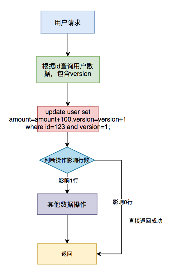

3. 加乐观锁
既然悲观锁有性能问题,为了提升接口性能,我们可以使用乐观锁。需要在表中增加一个timestamp或者version字段,这里以version字段为例。
在更新数据之前先查询一下数据:
select id,amount,version from user id=123;
如果数据存在,假设查到的version等于1,再使用idversion字段作为查询条件更新数据:
update user set amount=amount+100,version=version+1
where id=123 and version=1;
更新数据的同时version+1,然后判断本次update操作的影响行数,如果大于0,则说明本次更新成功,如果等于0,则说明本次更新没有让数据变更。
由于第一次请求version等于1是可以成功的,操作成功后version变成2了。这时如果并发的请求过来,再执行相同的sql:
update操作不会真正更新数据,最终sql的执行结果影响行数是0,因为version已经变成2了,where中的version=1肯定无法满足条件。但为了保证接口幂等性,接口可以直接返回成功,因为version值已经修改了,那么前面必定已经成功过一次,后面都是重复的请求。
具体流程如下:
具体步骤:
  1. 先根据id查询用户信息,包含version字段
  2. 根据id和version字段值作为where条件的参数,更新用户信息,同时version+1
  3. 判断操作影响行数,如果影响1行,则说明是一次请求,可以做其他数据操作。
  4. 如果影响0行,说明是重复请求,则直接返回成功。

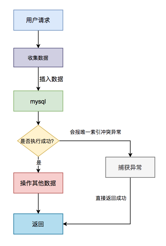

4. 加唯一索引
绝大数情况下,为了防止重复数据的产生,我们都会在表中加唯一索引,这是一个非常简单,并且有效的方案。
alter table `order` add UNIQUE KEY `un_code` (`code`);
加了唯一索引之后,第一次请求数据可以插入成功。但后面的相同请求,插入数据时会报Duplicate entry '002' for key 'order.un_code异常,表示唯一索引有冲突。
虽说抛异常对数据来说没有影响,不会造成错误数据。但是为了保证接口幂等性,我们需要对该异常进行捕获,然后返回成功。
如果是java程序需要捕获:DuplicateKeyException异常,如果使用了spring框架还需要捕获:MySQLIntegrityConstraintViolationException异常。
具体流程图如下:
具体步骤:
  1. 用户通过浏览器发起请求,服务端收集数据。
  2. 将该数据插入mysql
  3. 判断是否执行成功,如果成功,则操作其他数据(可能还有其他的业务逻辑)。
  4. 如果执行失败,捕获唯一索引冲突异常,直接返回成功。

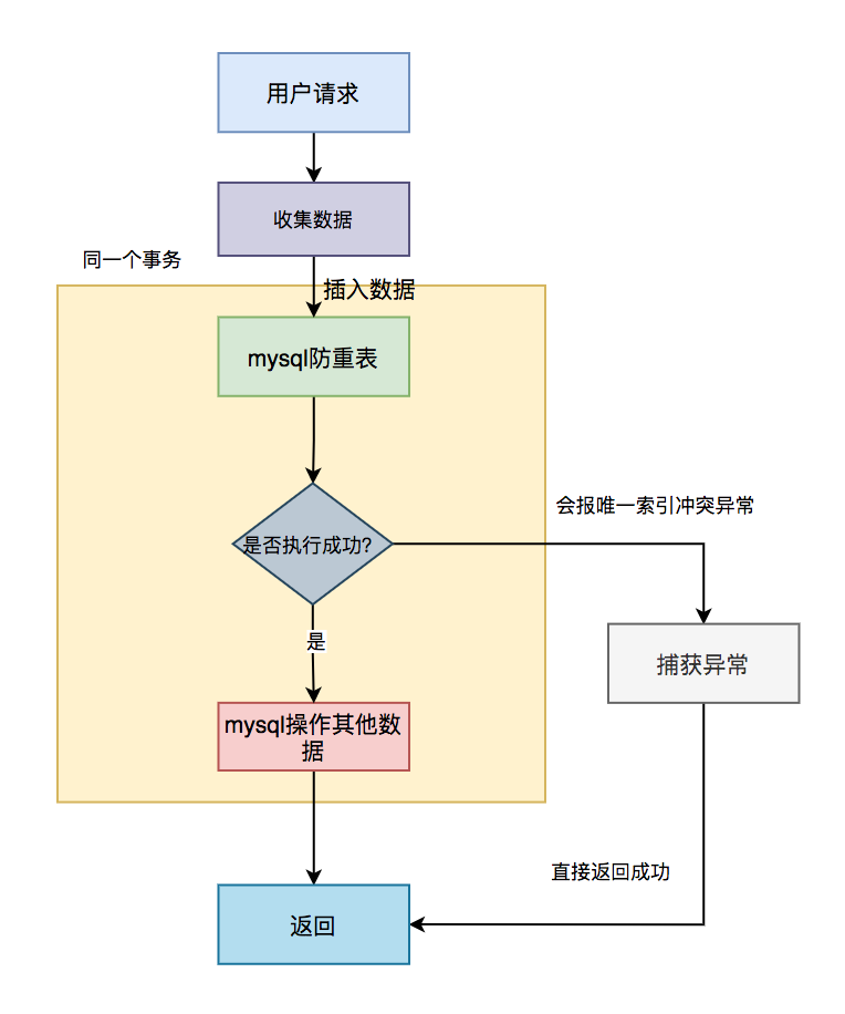

5. 建防重表
有时候表中并非所有的场景都不允许产生重复的数据,只有某些特定场景才不允许。这时候,直接在表中加唯一索引,显然是不太合适的。
针对这种情况,我们可以通过建防重表来解决问题。
该表可以只包含两个字段:id唯一索引,唯一索引可以是多个字段比如:name、code等组合起来的唯一标识,例如:susan_0001。
具体流程图如下:
具体步骤:
  2. 将该数据插入mysql防重表
  3. 判断是否执行成功,如果成功,则做mysql其他的数据操作(可能还有其他的业务逻辑)。
需要特别注意的是:防重表和业务表必须在同一个数据库中,并且操作要在同一个事务中。

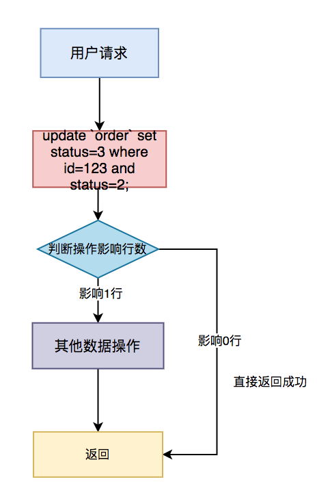

6. 根据状态机
很多时候业务表是有状态的,比如订单表中有:1-下单、2-已支付、3-完成、4-撤销等状态。如果这些状态的值是有规律的,按照业务节点正好是从小到大,我们就能通过它来保证接口的幂等性。
假如id=123的订单状态是已支付,现在要变成完成状态。
update `order` set status=3 where id=123 and status=2;
第一次请求时,该订单的状态是已支付,值是2,所以该update语句可以正常更新数据,sql执行结果的影响行数是1,订单状态变成了3
后面有相同的请求过来,再执行相同的sql时,由于订单状态变成了3,再用status=2作为条件,无法查询出需要更新的数据,所以最终sql执行结果的影响行数是0,即不会真正的更新数据。但为了保证接口幂等性,影响行数是0时,接口也可以直接返回成功。
具体流程图如下:
具体步骤:
  2. 根据id和当前状态作为条件,更新成下一个状态
  3. 判断操作影响行数,如果影响了1行,说明当前操作成功,可以进行其他数据操作。
  4. 如果影响了0行,说明是重复请求,直接返回成功。
主要特别注意的是,该方案仅限于要更新的表有状态字段,并且刚好要更新状态字段的这种特殊情况,并非所有场景都适用。

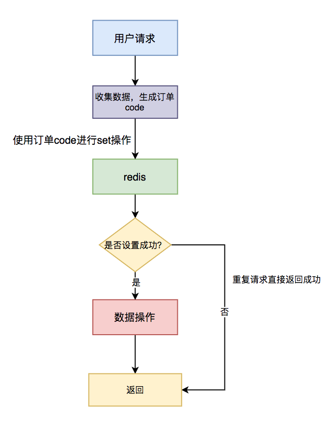

7. 加分布式锁
其实前面介绍过的加唯一索引或者加防重表,本质是使用了数据库分布式锁,也属于分布式锁的一种。但由于数据库分布式锁的性能不太好,我们可以改用:rediszookeeper
鉴于现在很多公司分布式配置中心改用apollonacos,已经很少用zookeeper了,我们以redis为例介绍分布式锁。
目前主要有三种方式实现redis的分布式锁:
  1. setNx命令
  2. set命令
  3. Redission框架
每种方案各有利弊,具体实现细节我就不说了,有兴趣的朋友可以加我微信找我私聊。
具体流程图如下:
具体步骤:
  1. 用户通过浏览器发起请求,服务端会收集数据,并且生成订单号code作为唯一业务字段。
  2. 使用redis的set命令,将该订单code设置到redis中,同时设置超时时间。
  3. 判断是否设置成功,如果设置成功,说明是第一次请求,则进行数据操作。
  4. 如果设置失败,说明是重复请求,则直接返回成功。
需要特别注意的是:分布式锁一定要设置一个合理的过期时间,如果设置过短,无法有效的防止重复请求。如果设置过长,可能会浪费redis的存储空间,需要根据实际业务情况而定。

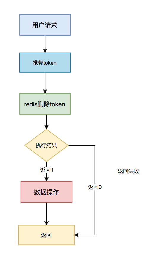

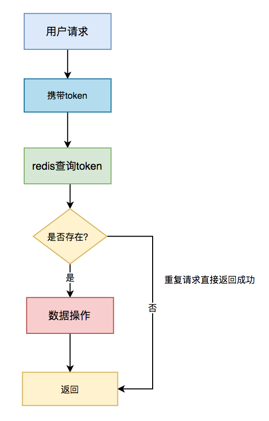

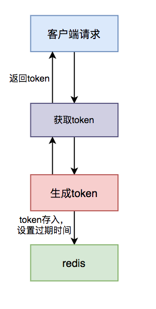

8. 获取token
除了上述方案之外,还有最后一种使用token的方案。该方案跟之前的所有方案都有点不一样,需要两次请求才能完成一次业务操作。
  1. 第一次请求获取token
  2. 第二次请求带着这个token,完成业务操作。
具体流程图如下:
第一步,先获取token。
第二步,做具体业务操作。
具体步骤:
  1. 用户访问页面时,浏览器自动发起获取token请求。
  2. 服务端生成token,保存到redis中,然后返回给浏览器。
  3. 用户通过浏览器发起请求时,携带该token。
  4. 在redis中查询该token是否存在,如果不存在,说明是第一次请求,做则后续的数据操作。
  5. 如果存在,说明是重复请求,则直接返回成功。
  6. 在redis中token会在过期时间之后,被自动删除。
以上方案是针对幂等设计的。
如果是防重设计,流程图要改改:
需要特别注意的是:token必须是全局唯一的。
