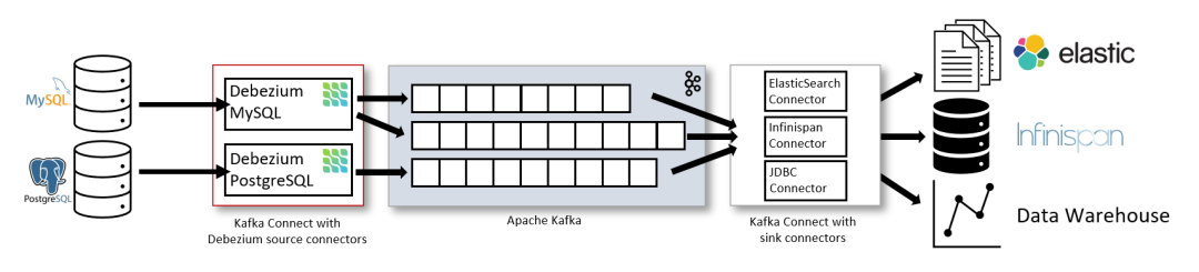

另外借助于Kafka Connector可以开发出一个基于事件流的变更捕获平台,具有高容错率和极强的扩展性。
 Debezium Kafka 架构
 如图所示,部署了用于 MySQL 和 PostgresSQL 的 Debezium Kafka连接器以捕获对这两种类型数据库的更改事件,然后将这些更改通过下游的Kafka Connector将记录传输到其他系统或者数据库(例如 Elasticsearch、数据仓库、分析系统)或缓存。

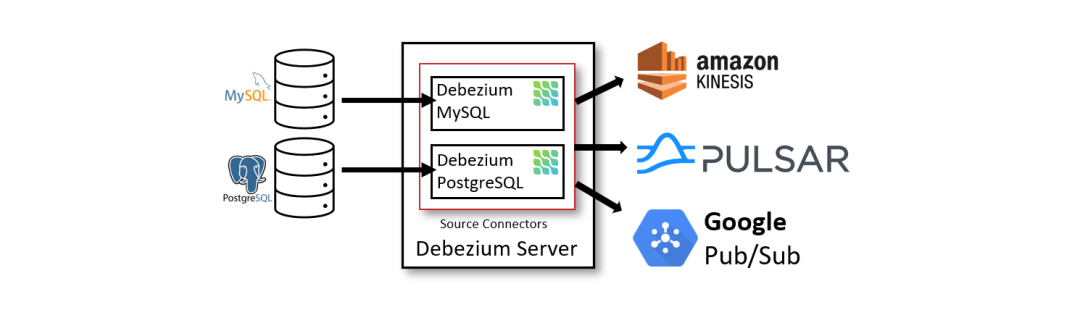

另一种玩法就是将Debezium内置到应用程序中,来做一个类似消息总线的设施,将数据变更事件传递给订阅的下游系统中。
 Debezium内置服务器架构
