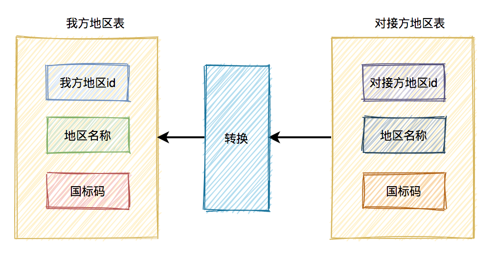

当时的情况是这样的:我方地区表中有id、地区名称、国标码、等级等字段,但这里的id,是我方数据库的主键,对接方系统中肯定是没有的。对接方系统中也有一套地区表,不过id是他们的数据库id,他们的表中也有地区名称、国标码、等级等字段。
所以他们系统内部需要经过一番转换,才能把我们所需的地区id传给我们。

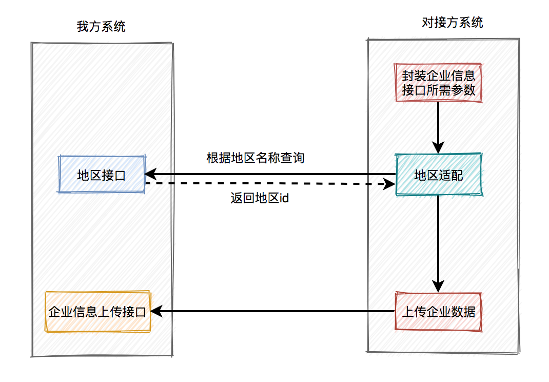

1.2 按名称调用地区查询接口
那次会议当中,我们这边的几位同事,短暂的讨论了一下。既然对接方不愿意接受在他们本地持久化地区表,我们就退而求其次,不要求他们持久化了。这时我们这边有个同事提出,改成按名称调用地区查询接口,反查出地区id,具体方案如下:
这个方案表面上看起来没有问题,但我之前负责过区域相关功能,我知道,就怕出现如下情况:
如果对接方传的地区名称不完整,比如:本来是
成都市
,实际上传的成都
。这样,我们地区查询接口,需要做模糊匹配,如果并发调用接口可能影响接口性能。如果输入关键字
北京市
,在我们这边的地区表中,可以找到两条数据,一条是跟省级别
一样的,另一条是跟市级别
一样的。到底对应哪条数据呢?
所以我当时把这两个问题抛出来了,不建议使用地区名称查询。

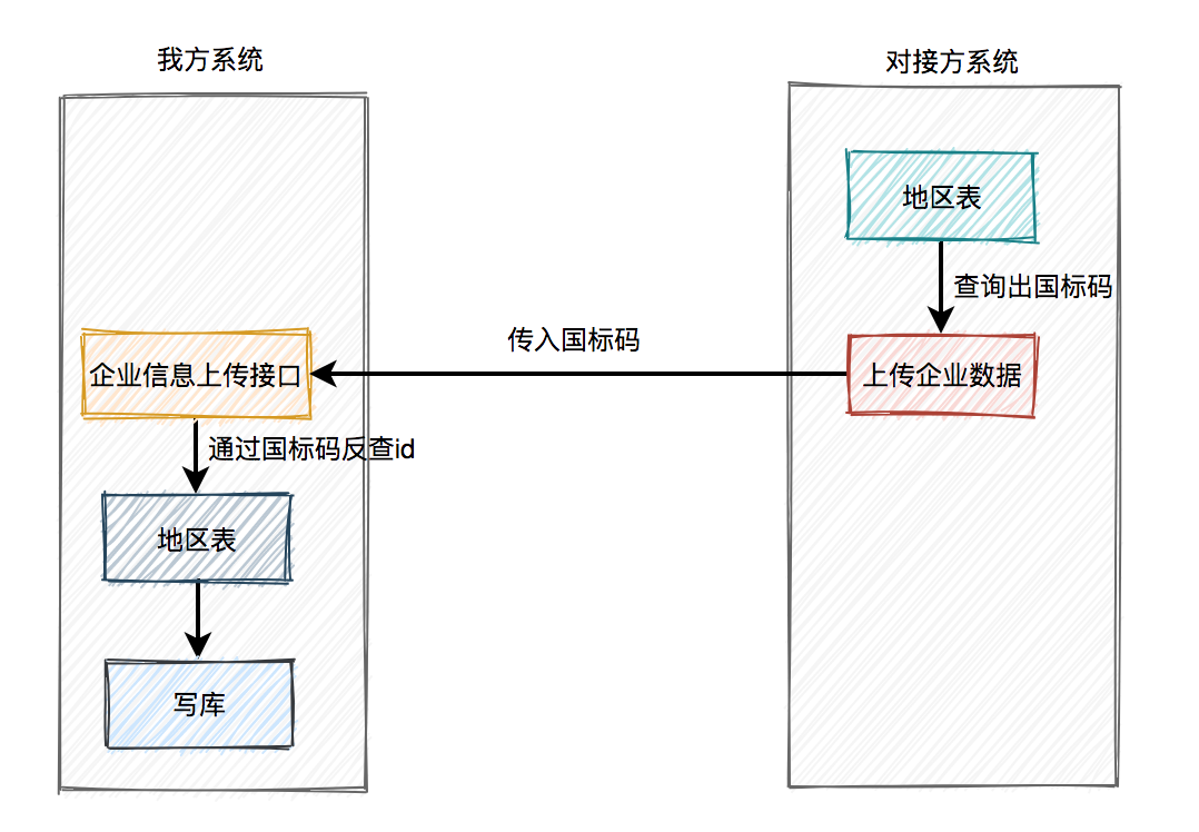

1.3 按国标码调用地区查询接口

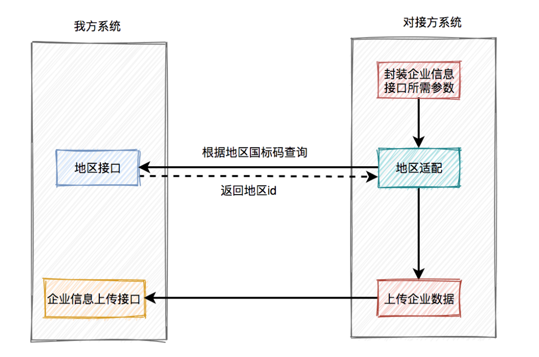

那个同事听完之后,也觉得用地区名称查询有点不靠谱。他马上修改方案,改成使用地区的国标码查询地区id,具体方案如下:
由于当时讨论时间非常短,我们没来得及考虑太多,暂且打算用这套方案。
1.4 企业上传接口入参传国标码
过了一会儿,双方继续过接口文档,重新讨论企业信息上传接口中企业注册地id
字段传值问题。
他们在调企业信息上传接口之前,先调一下我们地区查询接口,查出地区id,入参是国标码。然后再将这个地区id,在企业信息上传接口中传过来。
对接方仔细听了我们的方案,犹豫了一下,他们觉得没有必要再调一次地区查询接口,双方都使用国标码不就行了?
他们的想法是:在企业信息上传接口中,入参由企业注册地id
改成企业注册地国标码
,由于国标码是国家统一的唯一编码,双方肯定是一样,能保证数据的一致性。

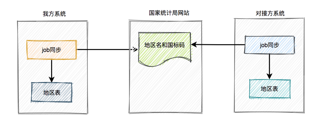

2.1 双方同一时刻更新地区表
显然上面的问题是一个非常棘手的问题,这时候有些小伙伴可能会说:双方使用job同一时刻更新地区表
,不就能解决问题了?
我不太赞成这种方案,主要原因如下:
我方仅跟这个对接方有个同步执行的job,没问题。但如果还有其他的对接方,也需要调用企业信息上传接口,是不是也要整一个job,而且还要求大家都同一时刻执行,耦合性太大了。
如果我方和对接方同时执行job,但万一有任意一方执行失败了,也会导致数据不一致的情况。如果恰好这时候对接方在调用企业信息上传接口,会不会出问题?

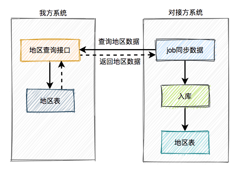

2.2 以一方的地区数据为准?
上面的双方同一时刻更新地区表的方案确实有点不靠谱,但有些读者可能会问,以一方的地区数据为准,另一方把数据同步过来不就行了。具体方案如下:
这个方案其实跟之前我方给出的第一个方案很相似,已经被对接方拒绝了。站在他们的角度来说,确实没有必要因为上传企业信息,而保存我们的地区数据。
说实话,即使他们同意了,这种跨公司跨系统的数据一致性问题,也不好保证,因为如果对接方调用我们的地区接口失败了,此时,正好在上传企业信息,是不是也有问题?

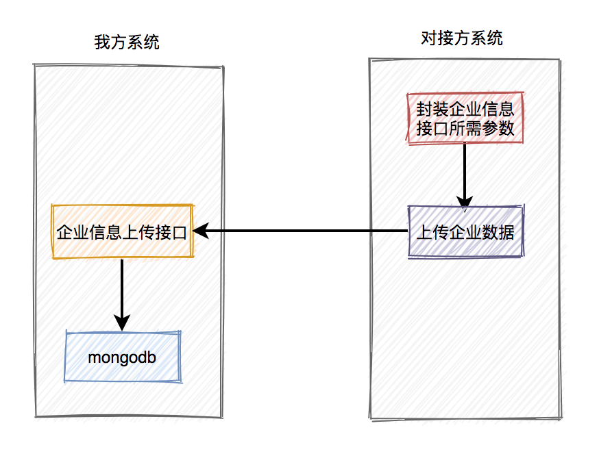

3.1 上传的数据存快照
我当时提出既然是保存对接方的数据,为啥不能存快照呢?我们可以把数据写到mongodb,数据格式用json,简单又高效。我的方案是:
我们自己的业务数据存到mysql的业务表,而对接方的数据存在mongodb,互不干扰。
看起来,没有问题。
但是,当时产品说:银行那边规定,审查数据时只看我们mysql的业务表,其他的数据源不看。
好吧,不得不承认银行惹不起。

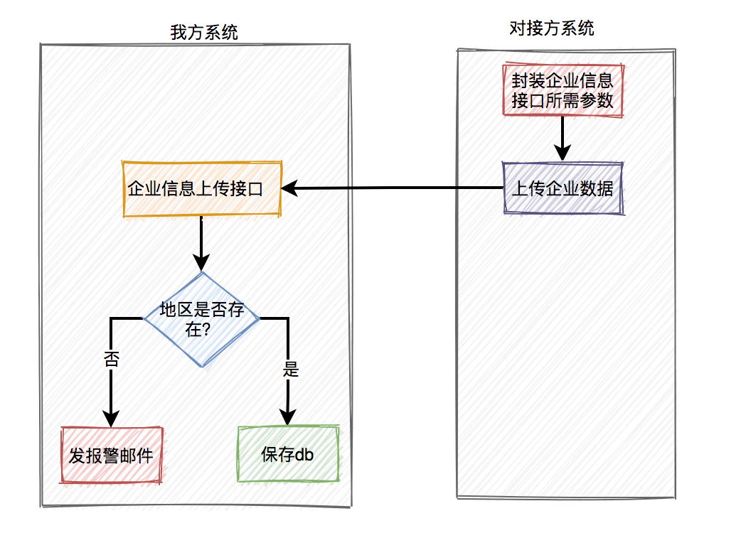

3.2 人工更新数据
另外一个同事的想法是,先让他们调用企业信息上传接口,如果发现有地区问题,我们手动帮他们调整地区表的数据。
具体方案如下:
如果调用企业信息上传接口时,出现地区不存在的情况,则发报警邮件给指定人员。然后,指定人员手动新增或修改相关的地区数据。
这套方案看起来也可以,不过有个比较坑爹的地方就是,就怕在下班或者周末的时候出问题,反正我是不愿意去做这个事情的,你愿意吗?

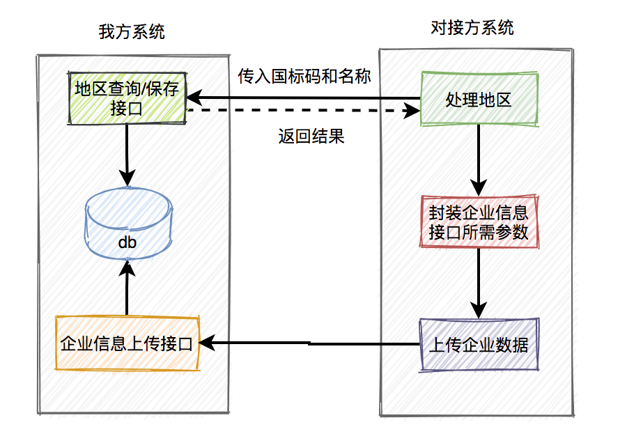

3.3 提供更新接口

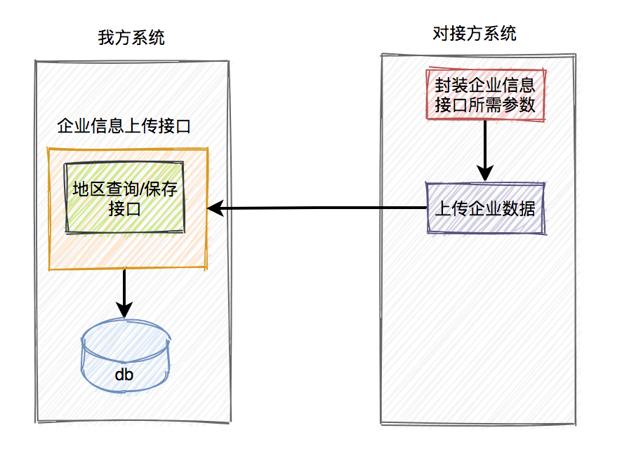

除此之外,我们还相关这套方案:对接方在调我们企业信息上传接口之前,先调我们地区查询接口查一下数据是否存在,如果不存在,则保存地区接口(保存包括:新增和修改),如果存在,则正常上传数据。
具体方案如下:
这个方案还可以简化一下:
将查询并保存地区的逻辑可以放到企业信息上传接口中,这样对接方肯定非常高兴,对他们来说是透明的,地区问题不存在了。
但产品觉得地区是我们的基础数据,处于安全考虑,不能提供入口给他们修改,不然以后可能会乱套的。
这样不行,那也不行。我们一下子进入了困境,但为了不影响整体进度,只能先记录一下问题,然后跳过这个问题,继续讨论其他字段了。

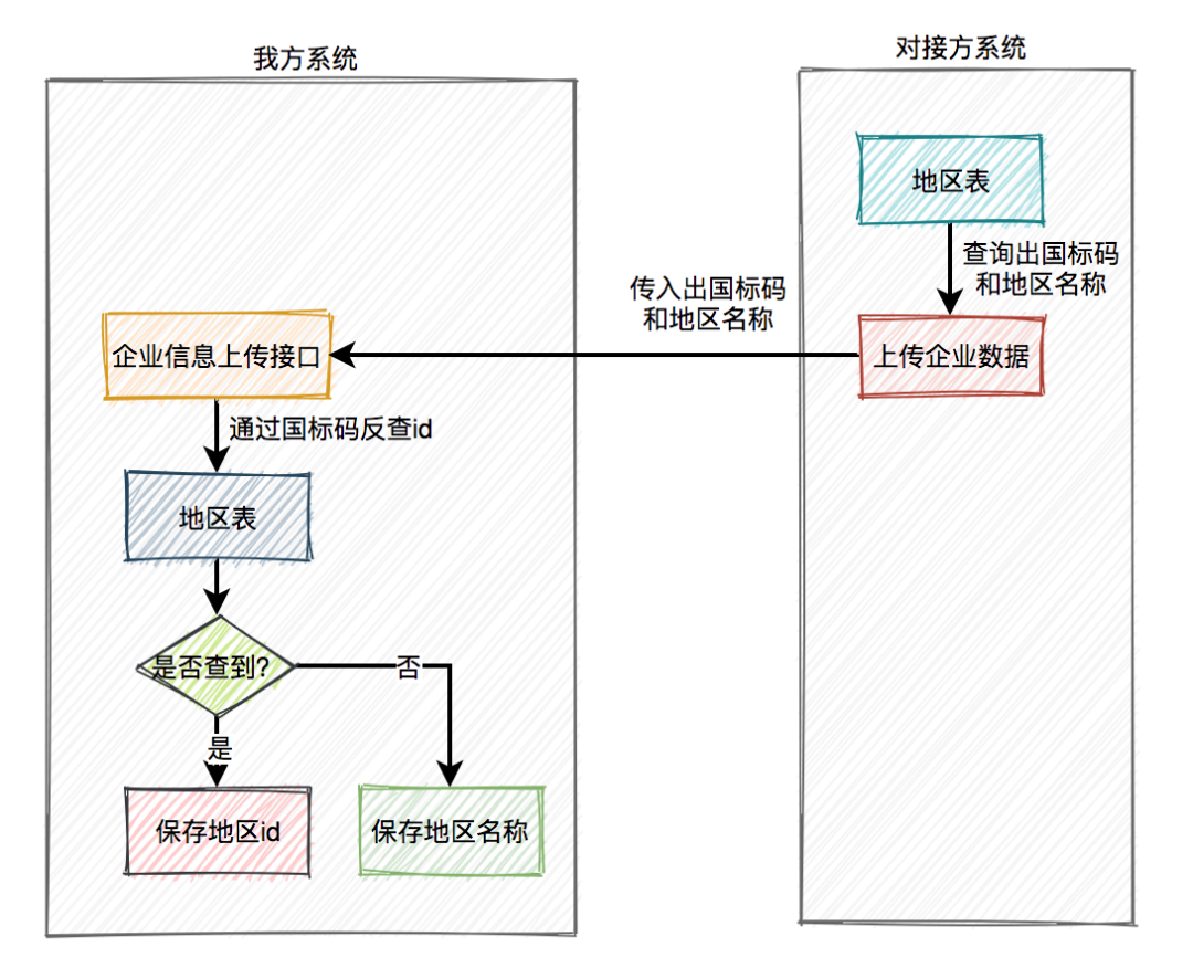

4.如何解决这个问题?
我当天晚上思考了良久,第二天早上,发现跟我们老大的想法不谋而合。得出的结论是,既然存在差异化,没办法避免,我们就要从系统设计上接受差异化。在企业信息上传接口中增加两个字段:企业注册地国标码
和 地区名称
,对接方改成传入这两个字段,具体方案如下:
在我方的企业表中增加地区名称字段,是非必填的,同时把之前的地区id字段也改成非必填。
对接方在调用我方企业信息上传接口时,同时传入地区国标码和地区名称。
我方企业信息上传接口中判断,如果通过国标码能够找到地区id,则将地区id写入db,如果找不到,则将地区名称写入db。
我们评估了一下影响范围,在企业表中的地区字段,只做展示用,没有修改入口,所以上面的这套方案是可行的。
后来,再次跟对接方在线沟通时,把我们的这套方案告诉他们了,他们非常赞同。
