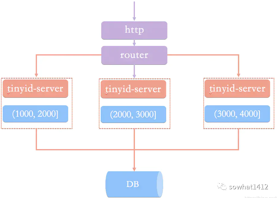

号段模式是当下分布式ID生成器的主流实现方式之一,号段模式可以理解为从数据库批量的获取自增ID,每次从数据库取出一个号段范围,例如 (1,1000] 代表1000个ID,具体的业务服务将本号段,生成1~1000的自增ID并加载到内存。表结构如下:
       CREATE TABLE id_generator (
         `id` int(10) NOT NULL,
         `max_id` bigint(20) NOT NULL COMMENT '当前最大id',
         `step` int(20) NOT NULL COMMENT '号段的步长',
         `biz_type`    int(20) NOT NULL COMMENT '业务类型',
         `version` int(20) NOT NULL COMMENT '版本号',
         PRIMARY KEY (`id`)
 max_id :当前最大的可用id
step :代表号段的长度
biz_type :代表不同业务类型
version :是一个乐观锁,每次都更新version,保证并发时数据的正确性
| id | biz_type | max_id | step | version |
| 1 | 101 | 1000 | 2000 | 0 |
等这批号段ID用完,再次向数据库申请新号段,对max_id字段做一次update操作,update max_id= max_id + step,update成功则说明新号段获取成功,新的号段范围是(max_id ,max_id +step]。
       update id_generator set max_id = {max_id+step}, version = version + 1
        where version =  {version} and biz_type = XX
 由于多业务端可能同时操作,所以采用版本号 version 乐观锁方式更新,这种分布式ID生成方式不强依赖于数据库,不会频繁的访问数据库,对数据库的压力小很多。但是如果遇到了双十一或者秒杀类似的活动还是会对数据库有比较高的访问。

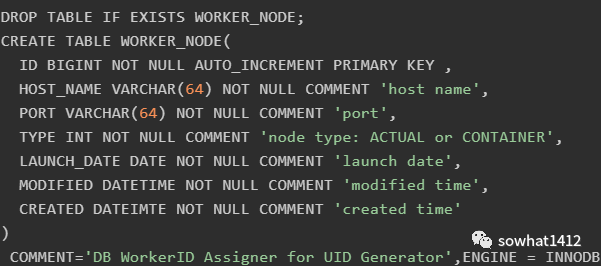

uid-generator需要与数据库配合使用,需要新增一个WORKER_NODE表。当应用启动时会向数据库表中去插入一条数据,插入成功后返回的自增ID就是该机器的workId数据由host,port组成。

worker id接下来说一下UidGenerator是如何给worker id赋值的,搭建UidGenerator的话,需要创建一个表:
UidGenerator会在集成用它生成分布式ID的实例启动的时候,往这个表中插入一行数据,得到的id值就是准备赋给workerId的值。由于workerId默认22位,那么,集成UidGenerator生成分布式ID的所有实例重启次数是不允许超过4194303次(即2^22-1),否则会抛出异常。

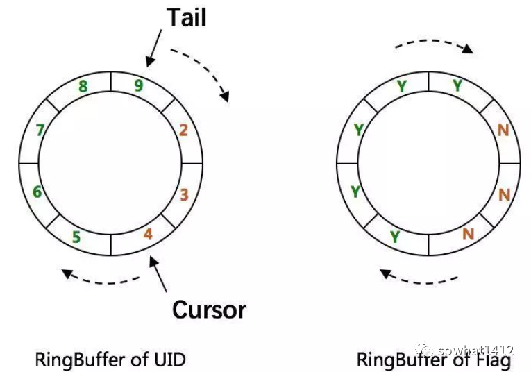

CachedUidGenerator是UidGenerator的重要改进实现。它的核心利用了RingBuffer,如下图所示,它本质上是一个数组,数组中每个项被称为slot。UidGenerator设计了两个RingBuffer,一个保存唯一ID,一个保存flag。RingBuffer的尺寸是2^n,n必须是正整数:
具体细节阅读Git源码即可,可以直接通过 SpringBoot 集成开发使用。

Tinyid教程 的原理非常简单,通过数据库表中的数据基本是就能猜出个八九不离十,就是经典的segment模式,和美团的leaf原理几乎一致。原理图如下所示,以同一个bizType为例,每个tinyid-server会分配到不同的segment,例如第一个tinyid-server分配到(1000, 2000],第二个tinyid-server分配到(2000, 3000],第3个tinyid-server分配到(3000, 4000]:
再以第一个tinyid-server为例,当它的segment用了20%(核心源码:segmentId.setLoadingId(segmentId.getCurrentId().get() + idInfo.getStep() * Constants.LOADING_PERCENT / 100);,LOADING_PERCENT的值就是20),即设定loadingId为20%的阈值,例如当前id是10000,步长为10000,那么loadingId=12000。那么当请求分布式ID分配到12001时(或者重启后),即超过loadingId,就会返回一个特殊code:new Result(ResultCode.LOADING, id);tinyid-server根据ResultCode.LOADING这个响应码就会异步分配下一个segment(4000, 5000],以此类推。
