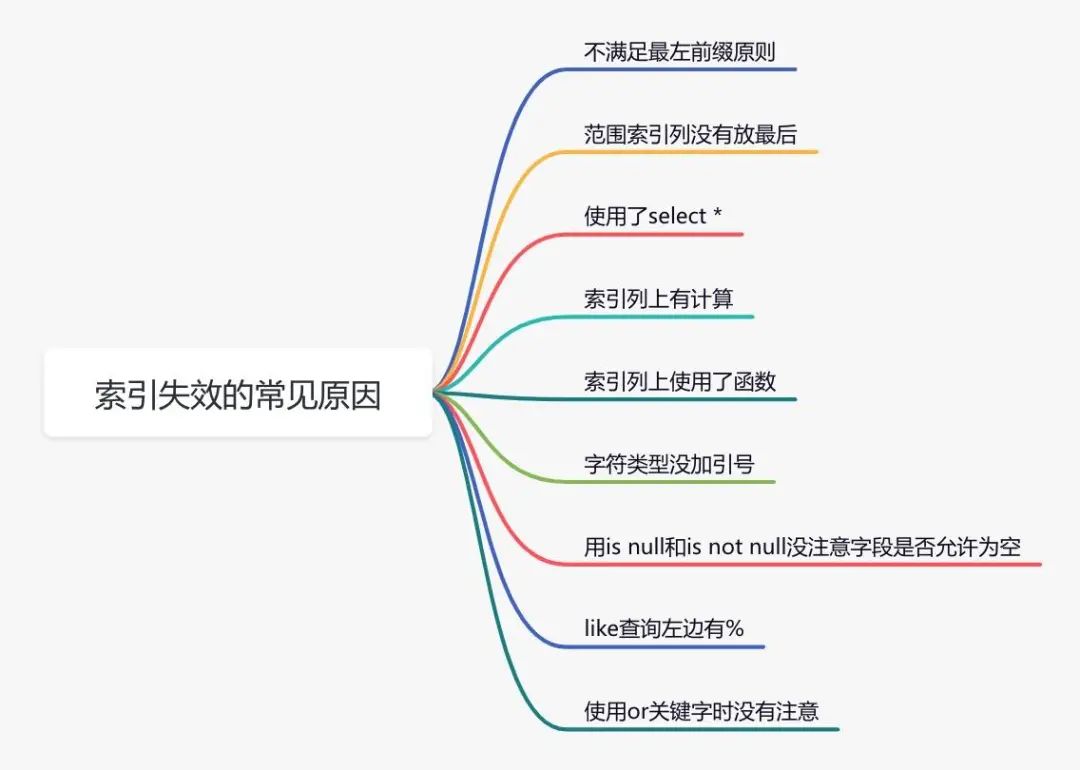

说实话,sql语句没有走索引,排除没有建索引之外,最大的可能性是索引失效了。
下面说说索引失效的常见原因:如果不是上面的这些原因,则需要再进一步排查一下其他原因。

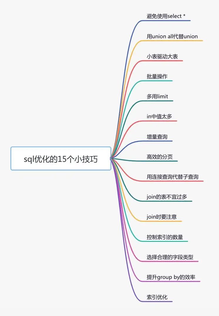

2. sql优化
如果优化了索引之后,也没啥效果。
接下来试着优化一下sql语句,因为它的改造成本相对于java代码来说也要小得多。
下面给大家列举了sql优化的15个小技巧:由于这些技巧在我之前的文章中已经详细介绍过了,在这里我就不深入了。
更详细的内容,可以看我的另一篇文章《聊聊sql优化的15个小技巧》,相信看完你会有很多收获。

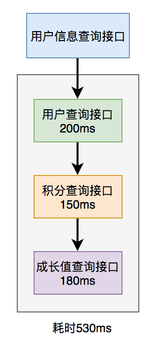

3. 远程调用
很多时候,我们需要在某个接口中,调用其他服务的接口。
比如有这样的业务场景:
在用户信息查询接口中需要返回:用户名称、性别、等级、头像、积分、成长值等信息。
而用户名称、性别、等级、头像在用户服务中,积分在积分服务中,成长值在成长值服务中。为了汇总这些数据统一返回,需要另外提供一个对外接口服务。
于是,用户信息查询接口需要调用用户查询接口、积分查询接口 和 成长值查询接口,然后汇总数据统一返回。
调用过程如下图所示:调用远程接口总耗时 530ms = 200ms + 150ms + 180ms
显然这种串行调用远程接口性能是非常不好的,调用远程接口总的耗时为所有的远程接口耗时之和。
那么如何优化远程接口性能呢?

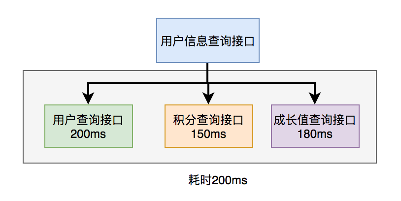

3.1 并行调用
上面说到,既然串行调用多个远程接口性能很差,为什么不改成并行呢?
如下图所示:调用远程接口总耗时 200ms = 200ms(即耗时最长的那次远程接口调用)

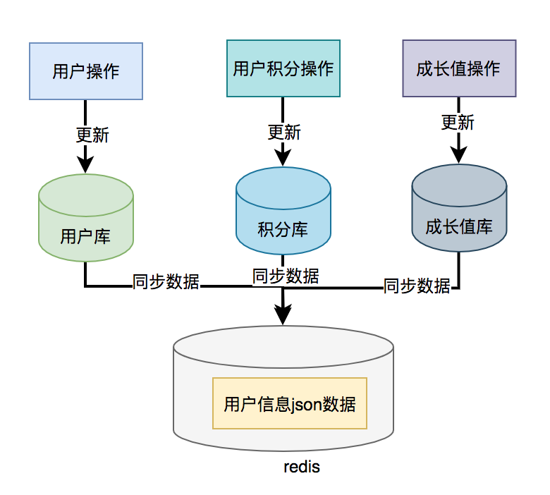

3.2 数据异构
上面说到的用户信息查询接口需要调用用户查询接口、积分查询接口 和 成长值查询接口,然后汇总数据统一返回。
那么,我们能不能把数据冗余一下,把用户信息、积分和成长值的数据统一存储到一个地方,比如:redis,存的数据结构就是用户信息查询接口所需要的内容。然后通过用户id,直接从redis中查询数据出来,不就OK了?
如果在高并发的场景下,为了提升接口性能,远程接口调用大概率会被去掉,而改成保存冗余数据的数据异构方案。
但需要注意的是,如果使用了数据异构方案,就可能会出现数据一致性问题。
用户信息、积分和成长值有更新的话,大部分情况下,会先更新到数据库,然后同步到redis。但这种跨库的操作,可能会导致两边数据不一致的情况产生。

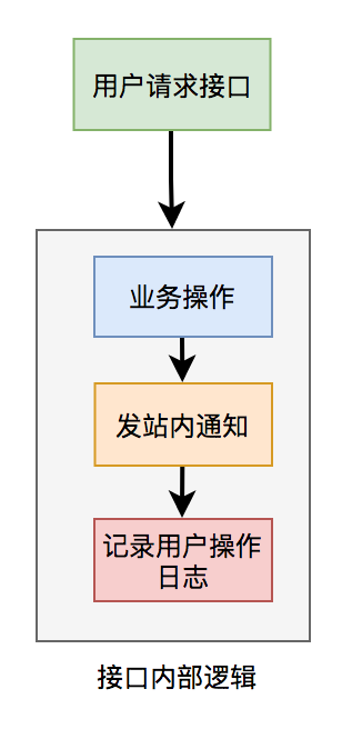

5. 异步处理
有时候,我们接口性能优化,需要重新梳理一下业务逻辑,看看是否有设计上不太合理的地方。
比如有个用户请求接口中,需要做业务操作,发站内通知,和记录操作日志。为了实现起来比较方便,通常我们会将这些逻辑放在接口中同步执行,势必会对接口性能造成一定的影响。
接口内部流程图如下:这个接口表面上看起来没有问题,但如果你仔细梳理一下业务逻辑,会发现只有业务操作才是
核心逻辑
,其他的功能都是非核心逻辑
在这里有个原则就是:核心逻辑可以同步执行,同步写库。非核心逻辑,可以异步执行,异步写库。
上面这个例子中,发站内通知和用户操作日志功能,对实时性要求不高,即使晚点写库,用户无非是晚点收到站内通知,或者运营晚点看到用户操作日志,对业务影响不大,所以完全可以异步处理。
通常异步主要有两种:多线程
和 mq
5.1 线程池
使用线程池
改造之后,接口逻辑如下:发站内通知和用户操作日志功能,被提交到了两个单独的线程池中。
这样接口中重点关注的是业务操作,把其他的逻辑交给线程异步执行,这样改造之后,让接口性能瞬间提升了。

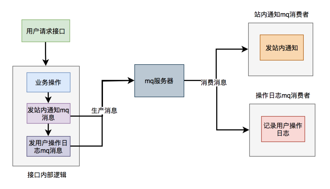

5.2 mq
使用mq
改造之后,接口逻辑如下:对于发站内通知和用户操作日志功能,在接口中并没真正实现,它只发送了mq消息到mq服务器。然后由mq消费者消费消息时,才真正的执行这两个功能。
这样改造之后,接口性能同样提升了,因为发送mq消息速度是很快的,我们只需关注业务操作的代码即可。

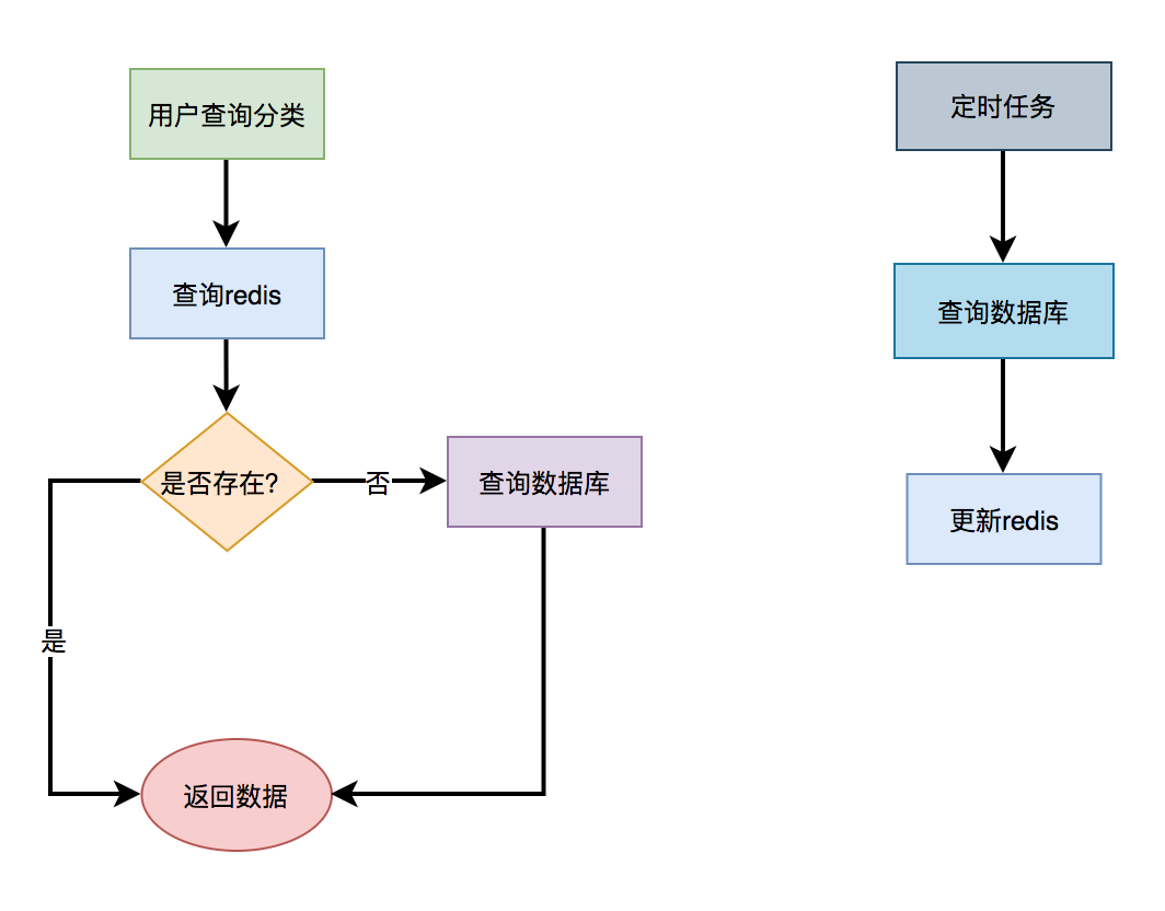

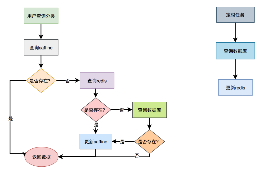

9.加缓存
解决接口性能问题,加缓存
是一个非常高效的方法。
但不能为了缓存而缓存,还是要看具体的业务场景。毕竟加了缓存,会导致接口的复杂度增加,它会带来数据不一致问题。
在有些并发量比较低的场景中,比如用户下单,可以不用加缓存。
还有些场景,比如在商城首页显示商品分类的地方,假设这里的分类是调用接口获取到的数据,但页面暂时没有做静态化。
如果查询分类树的接口没有使用缓存,而直接从数据库查询数据,性能会非常差。
那么如何使用缓存呢?
9.1 redis缓存
通常情况下,我们使用最多的缓存可能是:redis
和memcached
但对于java应用来说,绝大多数都是使用的redis,所以接下来我们以redis为例。
由于在关系型数据库,比如:mysql中,菜单是有上下级关系的。某个四级分类是某个三级分类的子分类,这个三级分类,又是某个二级分类的子分类,而这个二级分类,又是某个一级分类的子分类。
这种存储结构决定了,想一次性查出这个分类树,并非是一件非常容易的事情。这就需要使用程序递归查询了,如果分类多的话,这个递归是比较耗时的。
所以,如果每次都直接从数据库中查询分类树的数据,是一个非常耗时的操作。
这时我们可以使用缓存,大部分情况,接口都直接从缓存中获取数据。操作redis可以使用成熟的框架,比如:jedis和redisson等。
用jedis伪代码如下:
String json = jedis.get(key);
if(StringUtils.isNotEmpty(json)) {
CategoryTree categoryTree = JsonUtil.toObject(json);
return categoryTree;
return queryCategoryTreeFromDb();
先从redis中根据某个key查询是否有菜单数据,如果有则转换成对象,直接返回。如果redis中没有查到菜单数据,则再从数据库中查询菜单数据,有则返回。
此外,我们还需要有个job每隔一段时间,从数据库中查询菜单数据,更新到redis当中,这样以后每次都能直接从redis中获取菜单的数据,而无需访问数据库了。这样改造之后,能快速的提升性能。
但这样做性能提升不是最佳的,还有其他的方案,我们一起看看下面的内容。

调用categoryService.getCategory()方法时,先从caffine缓存中获取数据,如果能够获取到数据,则直接返回该数据,不进入方法体。
如果不能获取到数据,则再从redis中查一次数据。如果查询到了,则返回数据,并且放入caffine中。
如果还是没有查到数据,则直接从数据库中获取到数据,然后放到caffine缓存中。
具体流程图如下:该方案的性能更好,但有个缺点就是,如果数据更新了,不能及时刷新缓存。此外,如果有多台服务器节点,可能存在各个节点上数据不一样的情况。
由此可见,二级缓存给我们带来性能提升的同时,也带来了数据不一致的问题。使用二级缓存一定要结合实际的业务场景,并非所有的业务场景都适用。
但上面我列举的分类场景,是适合使用二级缓存的。因为它属于用户不敏感数据,即使出现了稍微有点数据不一致也没有关系,用户有可能都没有察觉出来。

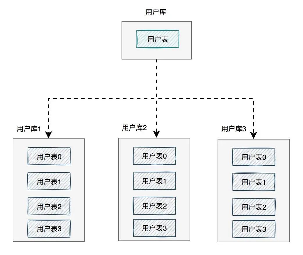

10. 分库分表
有时候,接口性能受限的不是别的,而是数据库。
当系统发展到一定的阶段,用户并发量大,会有大量的数据库请求,需要占用大量的数据库连接,同时会带来磁盘IO的性能瓶颈问题。
此外,随着用户数量越来越多,产生的数据也越来越多,一张表有可能存不下。由于数据量太大,sql语句查询数据时,即使走了索引也会非常耗时。
这时该怎么办呢?
答:需要做分库分表
如下图所示:图中将用户库拆分成了三个库,每个库都包含了四张用户表。
如果有用户请求过来的时候,先根据用户id路由到其中一个用户库,然后再定位到某张表。
路由的算法挺多的:
根据id取模
,比如:id=7,有4张表,则7%4=3,模为3,路由到用户表3。给id指定一个区间范围
,比如:id的值是0-10万,则数据存在用户表0,id的值是10-20万,则数据存在用户表1。一致性hash算法
分库分表主要有两个方向:垂直
和水平
说实话垂直方向(即业务方向)更简单。
在水平方向(即数据方向)上,分库和分表的作用,其实是有区别的,不能混为一谈。
分库
:是为了解决数据库连接资源不足问题,和磁盘IO的性能瓶颈问题。分表
:是为了解决单表数据量太大,sql语句查询数据时,即使走了索引也非常耗时问题。此外还可以解决消耗cpu资源问题。分库分表
:可以解决 数据库连接资源不足、磁盘IO的性能瓶颈、检索数据耗时 和 消耗cpu资源等问题。
如果在有些业务场景中,用户并发量很大,但是需要保存的数据量很少,这时可以只分库,不分表。
如果在有些业务场景中,用户并发量不大,但是需要保存的数量很多,这时可以只分表,不分库。
如果在有些业务场景中,用户并发量大,并且需要保存的数量也很多时,可以分库分表。
关于分库分表更详细的内容,可以看看我另一篇文章,里面讲的更深入《阿里二面:为什么分库分表?》

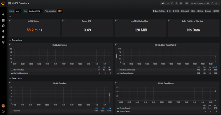

11.2 加监控
为了出现sql问题时,能够让我们及时发现,我们需要对系统做监控
目前业界使用比较多的开源监控系统是:Prometheus
它提供了 监控
和 预警
的功能。
架构图如下:
我们可以用它监控如下信息:
接口响应时间
调用第三方服务耗时
慢查询sql耗时
cpu使用情况
内存使用情况
磁盘使用情况
数据库使用情况
等等。。。
它的界面大概长这样子:可以看到mysql当前qps,活跃线程数,连接数,缓存池的大小等信息。
如果发现数据量连接池占用太多,对接口的性能肯定会有影响。
这时可能是代码中开启了连接忘了关,或者并发量太大了导致的,需要做进一步排查和系统优化。

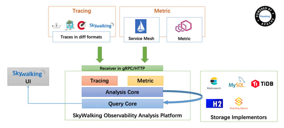

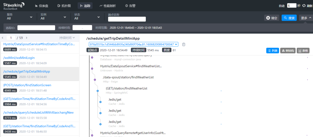

用分布式链路跟踪系统:skywalking
架构图如下:通过skywalking定位性能问题:
在skywalking中可以通过
traceId
(全局唯一的id),串联一个接口请求的完整链路。可以看到整个接口的耗时,调用的远程服务的耗时,访问数据库或者redis的耗时等等,功能非常强大。
之前没有这个功能的时候,为了定位线上接口性能问题,我们还需要在代码中加日志,手动打印出链路中各个环节的耗时情况,然后再逐一排查。
如果你用过skywalking排查接口性能问题,不自觉的会爱上它的。
