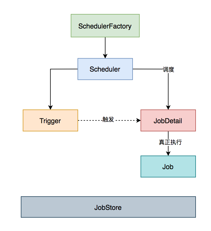

架构图如下:
quartz包含的主要接口如下:
  • Scheduler 代表调度容器,一个调度容器中可以注册多个JobDetail和Trigger。
  • Job 代表工作,即要执行的具体内容。
  • JobDetail 代表具体的可执行的调度程序,Job是这个可执行程调度程序所要执行的内容。
  • JobBuilder 用于定义或构建JobDetail实例。
  • Trigger 代表调度触发器,决定什么时候去调。
  • TriggerBuilder 用于定义或构建触发器。
  • JobStore 用于存储作业和任务调度期间的状态。

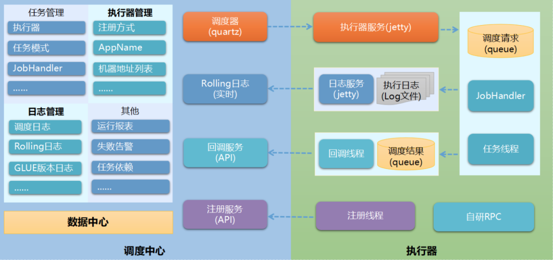

1.xxl-job

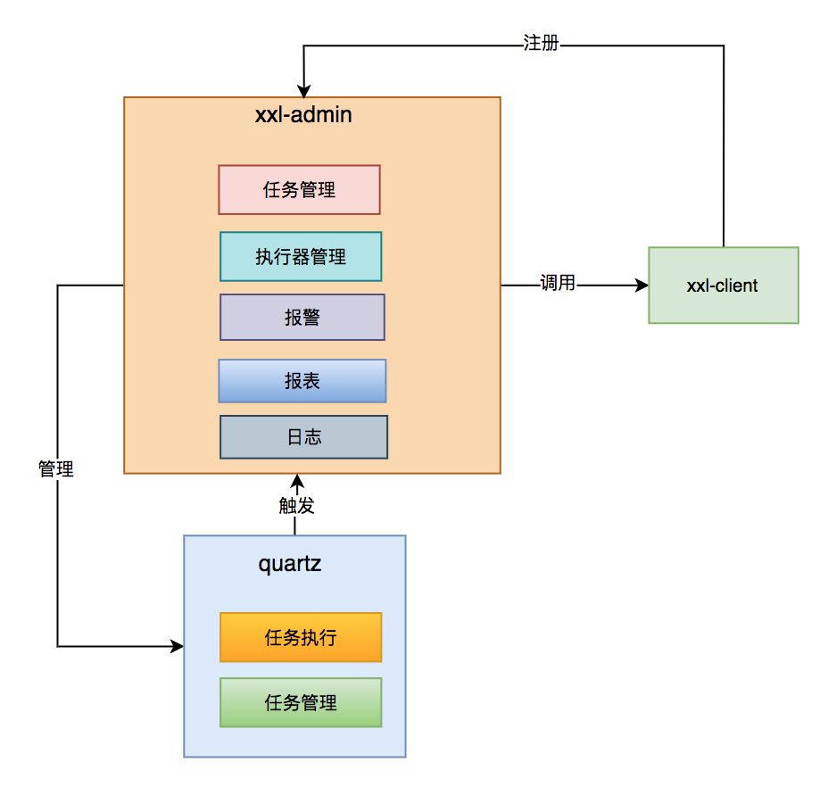

xxl-job是大众点评(许雪里)开发的一个分布式任务调度平台,其核心设计目标是开发迅速、学习简单、轻量级、易扩展。现已开放源代码并接入多家公司线上产品线,开箱即用。
xxl-job框架对quartz进行了扩展,使用mysql数据库存储数据,并且内置jetty作为RPC服务调用。
主要特点如下:
  1. 有界面维护定时任务和触发规则,非常容易管理。
  2. 能动态启动或停止任务
  3. 支持弹性扩容缩容
  4. 支持任务失败报警
  5. 支持动态分片
  6. 支持故障转移
  7. Rolling实时日志
  8. 支持用户和权限管理

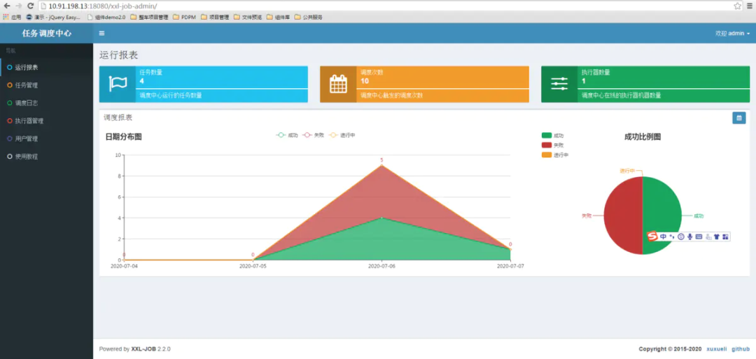

管理界面:
使用quartz架构图如下:

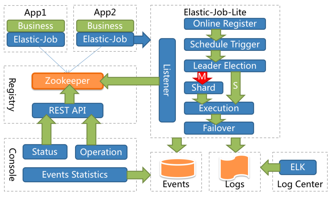

2.elastic-job
elastic-job是当当网开发的弹性分布式任务调度系统,功能丰富强大,采用zookeeper实现分布式协调,实现任务高可用以及分片。它是专门为高并发和复杂业务场景开发。
elastic-job目前是apache的shardingsphere项目下的一个子项目,官网地址:http://shardingsphere.apache.org/elasticjob/。
elastic-job在2.x之后,出了两个产品线:Elastic-Job-Lite和Elastic-Job-Cloud,而我们一般使用Elastic-Job-Lite就能够满足需求。Elastic-Job-Lite定位为轻量级无中心化解决方案,使用jar包的形式提供分布式任务的协调服务,外部仅依赖于Zookeeper。。
主要特点如下:
  • 分布式调度协调
  • 弹性扩容缩容
  • 失效转移
  • 错过执行作业重触发
  • 作业分片一致性,保证同一分片在分布式环境中仅一个执行实例
  • 自诊断并修复分布式不稳定造成的问题
  • 支持并行调度
整体架构图:
