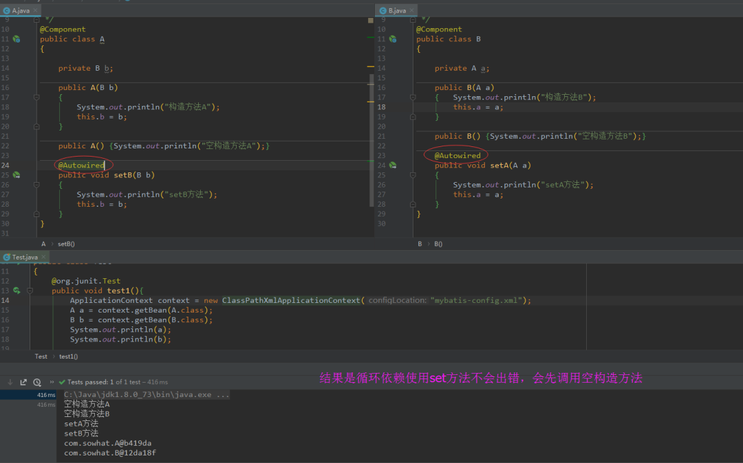

1. AB 均采用setter方法注入 结果OK
2. AB 均采用属性Autowired注入 结果ok

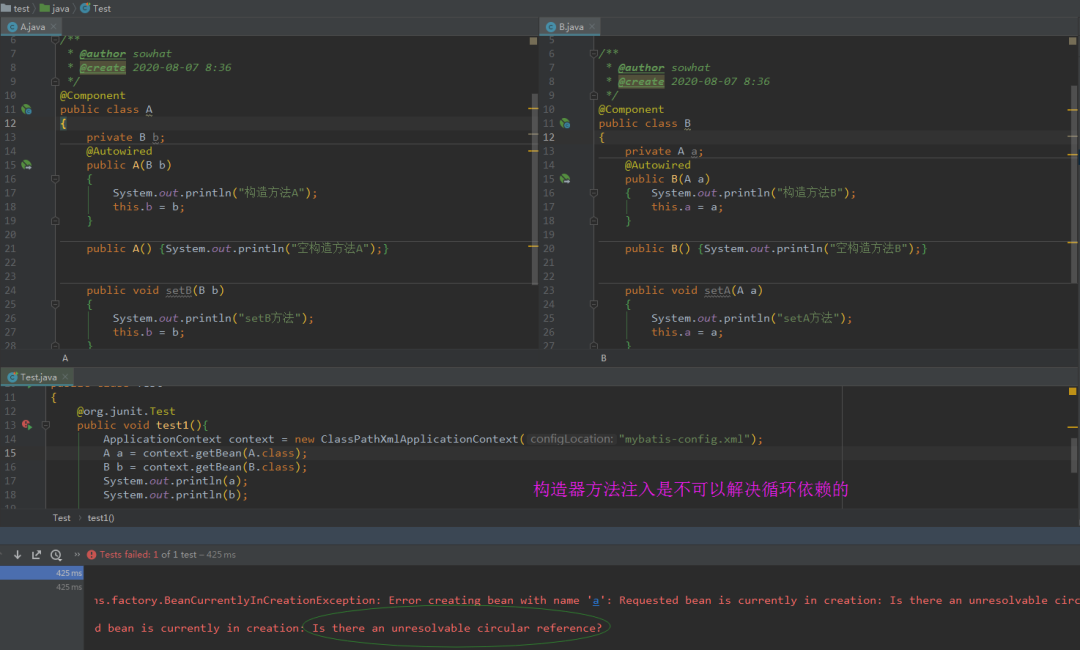

3. AB均采用构造器方法注入 出现循环依赖
4. A中注入B的方式为setter方法,B中注入A的方式为构造器
5. A中注入B的方式为构造器,B中注入A的方式为setter方法。

| AB相互依赖(循环依赖) | 均采用构造器注入 | 否 |
| AB相互依赖(循环依赖) | A中注入B的方式为setter方法,B中注入A的方式为构造器 | 是 |
| AB相互依赖(循环依赖) | B中注入A的方式为setter方法,A中注入B的方式为构造器,Spring在创建Bean时默认会根据自然排序进行创建,A会先于B进行创建 | 否 |
从上面的测试结果我们可以看到,不是只有在setter方法注入的情况下循环依赖才能被解决,即使存在构造器注入的场景下,循环依赖依然被可以被正常处理掉。

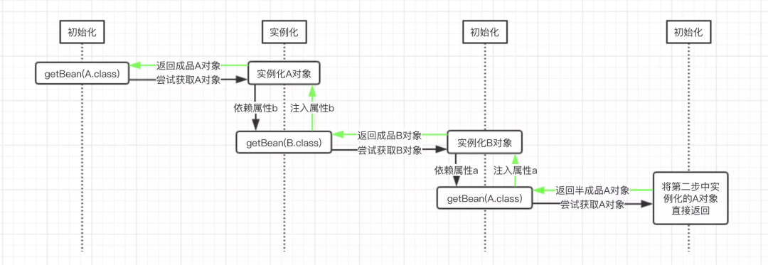

Spring bean 的创建,其本质上还是一个对象的创建,既然是对象,一定要明白一点就是,一个完整的对象包含两部分:当前对象实例化和对象属性的实例化。在Spring中,对象的实例化是通过反射实现的,而对象的属性则是在对象实例化之后通过一定的方式设置的。这个过程可以按照如下方式进行理解:
大致绘制依赖流程图如下:
图中getBean()表示调用Spring的ApplicationContext.getBean()方法,而该方法中的参数,则表示我们要尝试获取的目标对象。图中的黑色箭头表示一开始的方法调用走向,走到最后,返回了Spring中缓存的A对象之后,表示递归调用返回了,此时使用绿色箭头表示。从图中我们可以很清楚的看到,B对象的a属性是在第三步中注入的半成品A对象,而A对象的b属性是在第二步中注入的成品B对象,此时半成品的A对象也就变成了成品的A对象,因为其属性已经设置完成了。
到这里,Spring整个解决循环依赖问题的实现思路已经比较清楚了。对于整体过程只要理解两点:
Spring是通过递归的方式获取目标bean及其所依赖的bean的;
Spring实例化一个bean的时候,是分两步进行的,首先实例化目标bean,然后为其注入属性。
结合这两点,也就是说,Spring在实例化一个bean的时候,是首先递归的实例化其所依赖的所有bean,直到某个bean没有依赖其他bean,此时就会将该实例返回,然后反递归的将获取到的bean设置为各个上层bean的属性的。

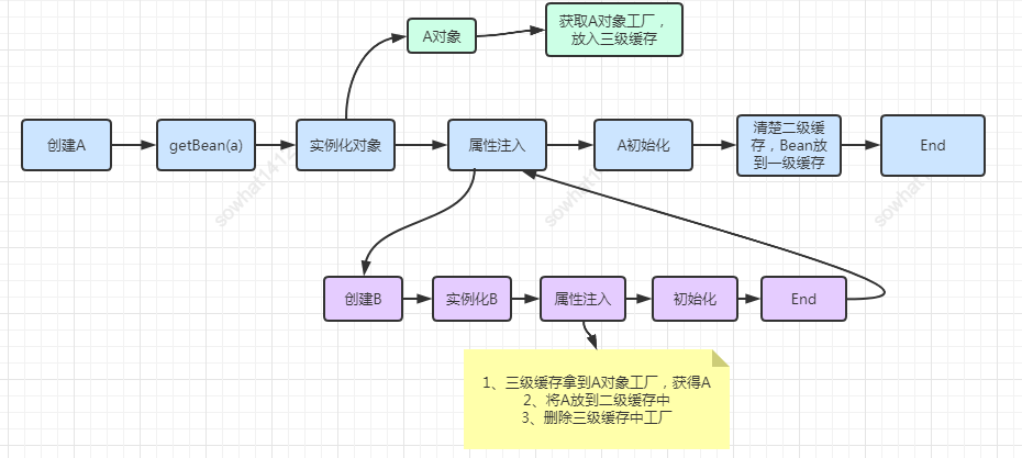

Spring是通过「三级缓存」来解决上述问题的:
singletonObjects:一级缓存 存储的是所有创建好了的单例BeanearlySingletonObjects:完成实例化,但是还未进行属性注入及初始化的对象singletonFactories:提前暴露的一个单例工厂,二级缓存中存储的就是从这个工厂中获取到的对象
然后接下来说下普通循环依赖跟带AOP的循环依赖。
普通循环依赖图
结论:没有进行AOP的Bean间的循环依赖 从上图分析可以看出,这种情况下「三级缓存根本没用」!所以不会存在什么提高了效率的说法

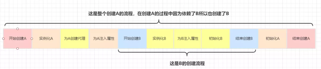

是否可以用二级缓存而不用三级缓存?

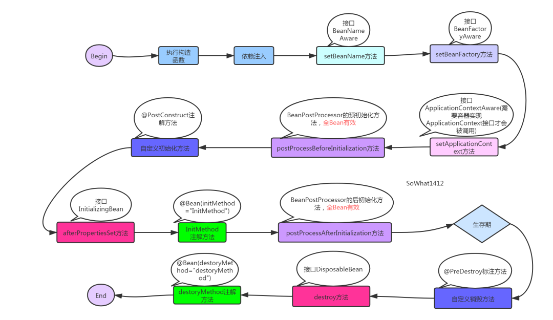

❝答案:不可以,违背Spring在结合AOP跟Bean的生命周期的设计!Spring结合AOP跟Bean的生命周期(看下图)本身就是通过
❞AnnotationAwareAspectJAutoProxyCreator这个后置处理器来完成的,在这个后置处理的postProcessAfterInitialization方法中对初始化后的Bean完成AOP代理。如果出现了循环依赖,那没有办法,只有给Bean先创建代理,但是没有出现循环依赖的情况下,设计之初就是让Bean在生命周期的「最后一步完成代理而不是在实例化后就立马完成代理」。
使用了三级缓存的情况下,A、B的创建流程
不使用三级缓存,直接在二级缓存中
结论:上面两个流程的唯一区别在于为A对象创建代理的时机不同,使用三级缓存的情况下为A创建代理的时机是在B中需要注入A的时候,而不使用三级缓存的话在A实例化后就需要马上为A创建代理然后放入到二级缓存中去。三级缓存是无法提速的!

答:Spring通过三级缓存解决了循环依赖,其中一级缓存为单例池(singletonObjects),二级缓存为早期曝光对象earlySingletonObjects,三级缓存为早期曝光对象工厂(singletonFactories)。
当A、B两个类发生循环引用时,在A完成实例化后,就使用实例化后的对象去创建一个对象工厂,添加到三级缓存中,如果A被AOP代理,那么通过这个工厂获取到的就是A代理后的对象,如果A没有被AOP代理,那么这个工厂获取到的就是A实例化的对象。
当A进行属性注入时,会去创建B,同时B又依赖了A,所以创建B的同时又会去调用getBean(a)来获取需要的依赖,此时的getBean(a)会从缓存中获取:
❝第一步:先获取到三级缓存中的工厂;
第二步:调用对象工工厂的getObject方法来获取到对应的对象,得到这个对象后将其注入到B中。紧接着B会走完它的生命周期流程,包括初始化、后置处理器等。
第三步:当B创建完后,会将B再注入到A中,此时A再完成它的整个生命周期。至此,循环依赖结束!
