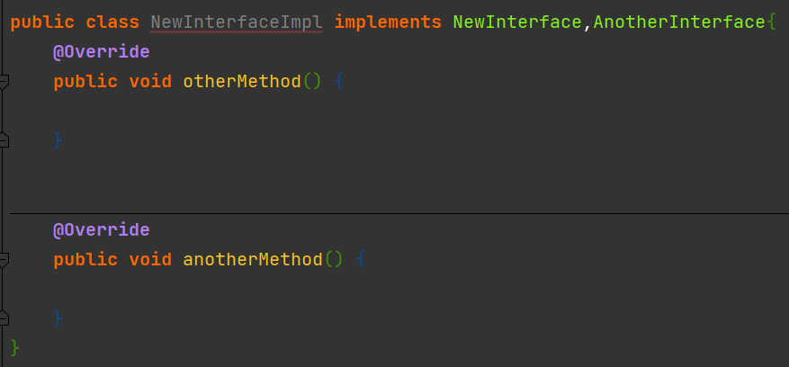

这时候如果一个类同时实现了NewInterface和AnotherInterface
方法签名引起的冲突
因为方法签名相同,无法判断使用哪个方法,连编译都过不去。为了解决这个分歧,我们必须明确地为这些方法提供一个实现。
