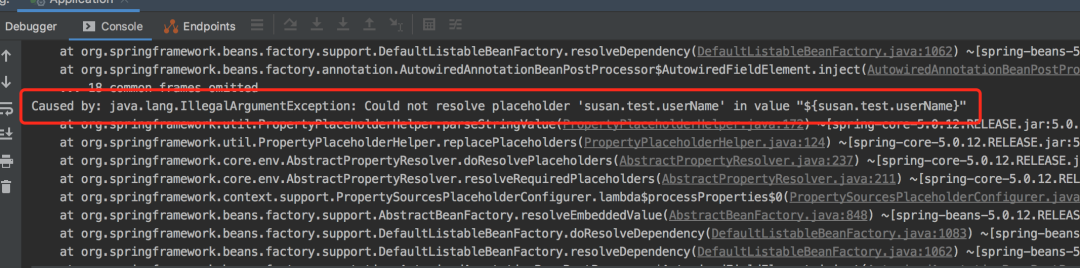

那么,@Value注解中定义的系统属性名也可以不一样吗?
答案:不能。如果不一样,启动项目时会直接报错。
2361e5beb9966d2646e5ce031eca014b.png此外,如果只在@Value注解中指定了系统属性名,但实际在配置文件中没有配置它,也会报跟上面一样的错。
所以,@Value注解中指定的系统属性名,必须跟配置文件中的相同。

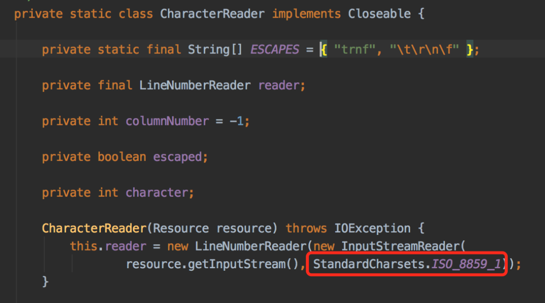

答:在springboot的CharacterReader类中,默认的编码格式是ISO-8859-1,该类负责.properties文件中系统属性的读取。如果系统属性包含中文字符,就会出现乱码。

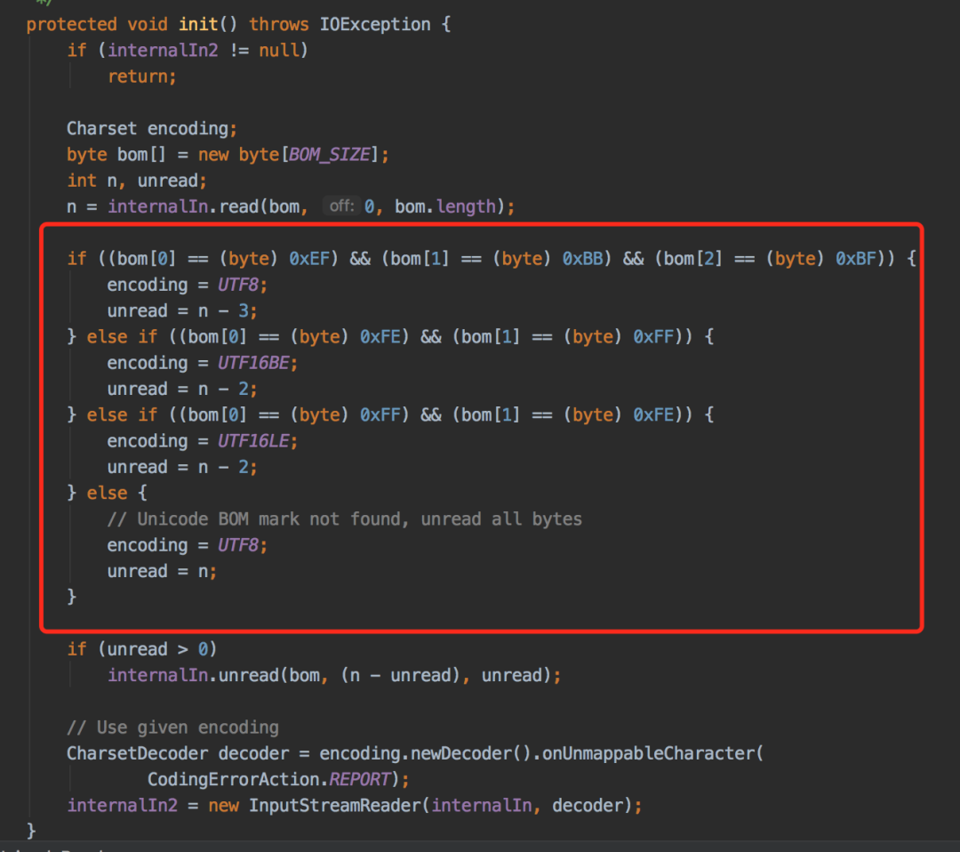

因为.yml或.yaml格式的配置文件,最终会使用UnicodeReader类进行解析,它的init方法中,首先读取BOM文件头信息,如果头信息中有UTF8、UTF16BE、UTF16LE,就采用对应的编码,如果没有,则采用默认UTF8编码。

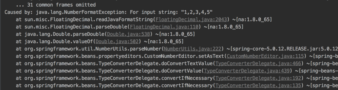

顺便说一下,定义数组的时候,里面还是有挺多门道的。比如上面列子中,我的数据是:1,2,3,4,5。
如果我们把数组定义成:short、int、long、char、string类型,spring是可以正常注入属性值的。
但如果把数组定义成:float、double类型,启动项目时就会直接报错。
c2b27f39a94cd3dfa43e618065765cd6.png小伙伴们,下巴惊掉了没?
按理说,1,2,3,4,5用float、double是能够表示的呀,为什么会报错?
如果使用int的包装类,比如:
  1. @Value("${susan.test.array:1,2,3,4,5}")
  2. private Integer[] array;
启动项目时同样会报上面的异常。

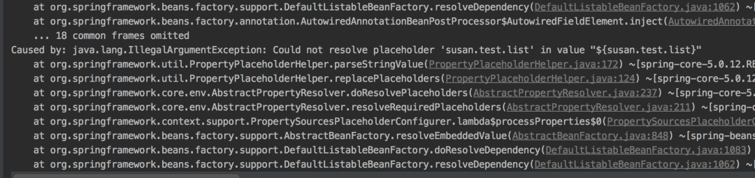

  1. @Value("${susan.test.list}")
  2. private List<String> list;
最关键的是看配置文件:
  1. susan.test.list[0]=10
  2. susan.test.list[1]=11
  3. susan.test.list[2]=12
  4. susan.test.list[3]=13
当你满怀希望的启动项目,准备使用这个功能的时候,却发现竟然报错了。
51089d20e03da58dbd17bc7252da9ae4.pngwhat?
看来@Value不支持这种直接的List注入。

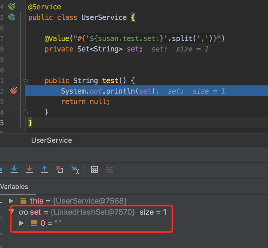

但为了证明本节的独特之处,我打算说点新鲜的内容。
如何给List或者Set设置默认值空呢?
有些朋友可能会说:这还不简单,直接在@Value的$表达式后面加个:号不就行了。
具体代码如下:
  1. @Value("#{'${susan.test.set:}'.split(',')}")
  2. private Set<String> set;
结果却跟想象中不太一样:9fc612afc188fbf446d54990222cadf0.pngSet集合怎么不是空的,而是包含了一个空字符串的集合?

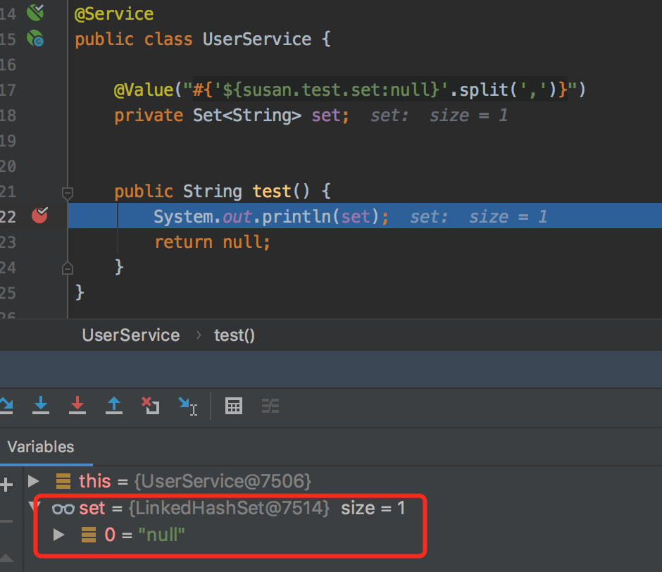

好吧,那我在:号后加null,总可以了吧?bf5d7e1580b4f89b399548e5c27cb069.pngSet集合也不是空的,而是包含了一个"null"字符串的集合。

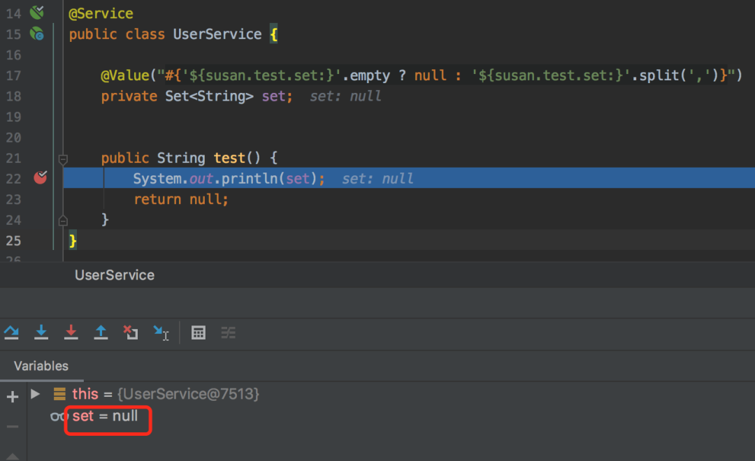

答:使用EL表达式的empty方法。
具体代码如下:
  1. @Value("#{'${susan.test.set:}'.empty ? null : '${susan.test.set:}'.split(',')}")
其实List也有类似的问题,也能使用该方法解决问题。
在这里温馨的提醒一下,该判断的表达式比较复杂,自己手写非常容易写错,建议复制粘贴之后根据实际需求改改。

  1. @Value(value = "${susan.test.userName:susan}")
  2. private String userName;
通过:可以设置默认值。如果在配置文件中找不到susan.test.userName的配置,则注入时用默认值。
如果在配置文件中找不到susan.test.userName的配置,也没有设置默认值,则启动项目时会报错。
