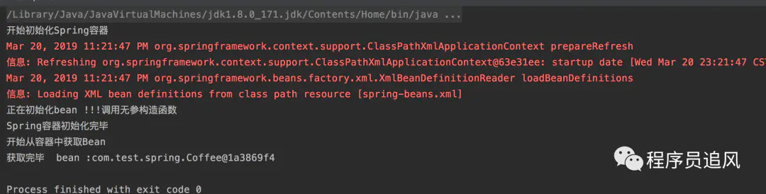

话不多说先写个例子看下这属性到底有什么作用,我们定义了一个叫做coffee的普通bean,代码如下:
1.普通非懒加载bean的演示
package com.test.spring;
public class Coffee {
    public Coffee() {
        System.out.println("正在初始化bean !!!调用无参构造函数");
  • 1
  • 2
  • 3
  • 4
  • 5
  • 6
  • 7
  • 8
  • 9
<bean name="coffee" class="com.test.spring.Coffee"/>
  • 1
@Test
public void testLazyInit() {
    System.out.println("开始初始化Spring容器 ");
    // 非懒加载的bean会在容器初始化时进行bean的初始化,后面会拿Spring启动时的源码进行分析
    ApplicationContext context = new ClassPathXmlApplicationContext("spring-beans.xml");
   // 非懒加载的bean 的构造函数会在这个位置打印
   System.out.println("Spring容器初始化完毕");
   System.out.println("开始从容器中获取Bean");
   Coffee coffee = context.getBean("coffee", Coffee.class);
   System.out.println("获取完毕  bean :" + coffee);
  • 1
  • 2
  • 3
  • 4
  • 5
  • 6
  • 7
  • 8
  • 9
  • 10
  • 11
  • 12
  • 13
  • 14
  • 15
  • 16
  • 17
运行结果如下:

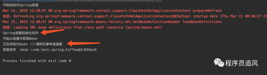

2.非懒加载bean的演示
<bean name="coffee" class="com.test.spring.Coffee" lazy-init="true" />
  • 1
@Test
    // 在初始化容器阶段不会对懒加载的bean进行初始化
    // 在这一阶段会对懒加载的bean进行初始化
  • 1
  • 2
  • 3
  • 4
  • 5
  • 6
  • 7
  • 8
  • 9
  • 10
  • 11
  • 12
  • 13
  • 14
  • 15
  • 16
  • 17
  • 18
  • 19
运行结果如下:
