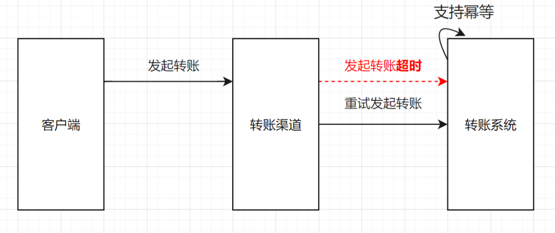

举个例子:
我们开发一个转账功能,假设我们调用下游接口超时了。一般情况下,超时可能是网络传输丢包的问题,也可能是请求时没送到,还有可能是请求到了,返回结果却丢了。这时候我们是否可以重试呢?如果重试的话,是否会多转账了一笔钱呢?
当前互联网的系统几乎都是解耦隔离后,会存在各个不同系统的相互远程调用。调用远程服务会有三个状态:成功,失败,或者超时。前两者都是明确的状态,而超时则是未知状态。我们转账超时的时候,如果下游转账系统做好幂等控制,我们发起重试,那即可以保证转账正常进行,又可以保证不会多转一笔。

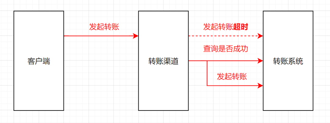

方案一:就是下游系统提供一个对应的查询接口。如果接口超时了,先查下对应的记录,如果查到是成功,就走成功流程,如果是失败,就按失败处理。
拿我们的转账例子来说,转账系统提供一个查询转账记录的接口,如果渠道系统调用转账系统超时时,渠道系统先去查询一下这笔记录,看下这笔转账记录成功还是失败,如果成功就走成功流程,失败再重试发起转账。
方案二:下游接口支持幂等,上游系统如果调用超时,发起重试即可。

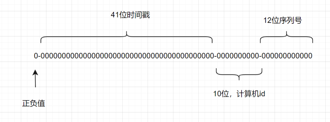

一个Snowflake ID有64位。
第1位:Java中long的最高位是符号位代表正负,正数是0,负数是1,一般生成ID都为正数,所以默认为0。
接下来前41位是时间戳,表示了自选定的时期以来的毫秒数。
接下来的10位代表计算机ID,防止冲突。
其余12位代表每台机器上生成ID的序列号,这允许在同一毫秒内创建多个Snowflake ID。

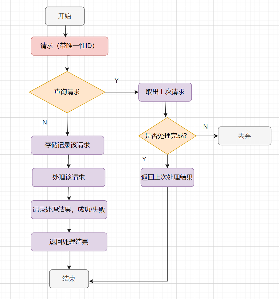

4.2 幂等设计的基本流程
幂等处理的过程,说到底其实就是过滤一下已经收到的请求,当然,请求一定要有一个全局唯一的ID标记
哈。然后,怎么判断请求是否之前收到过呢?把请求储存起来,收到请求时,先查下存储记录,记录存在就返回上次的结果,不存在就处理请求。
一般的幂等处理就是这样啦,如下:

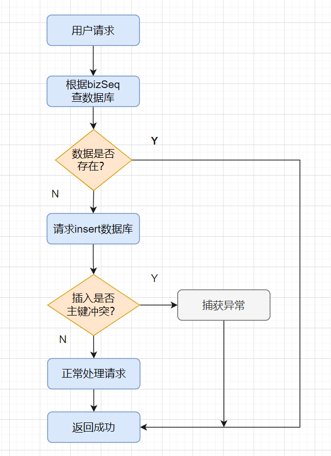

5.1 select+insert+主键/唯一索引冲突
日常开发中,为了实现交易接口幂等,我是这样实现的:
交易请求过来,我会先根据请求的唯一流水号 bizSeq
字段,先select
一下数据库的流水表
如果数据已经存在,就拦截是重复请求,直接返回成功;
如果数据不存在,就执行
insert
插入,如果insert
成功,则直接返回成功,如果insert
产生主键冲突异常,则捕获异常,接着直接返回成功。
流程图如下
伪代码如下:
* 幂等处理
Rsp idempotent(Request req){
Object requestRecord =selectByBizSeq(bizSeq);
if(requestRecord !=null){
//拦截是重复请求
log.info("重复请求,直接返回成功,流水号:{}",bizSeq);
return rsp;
try{
insert(req);
}catch(DuplicateKeyException e){
//拦截是重复请求,直接返回成功
log.info("主键冲突,是重复请求,直接返回成功,流水号:{}",bizSeq);
return rsp;
//正常处理请求
dealRequest(req);
return rsp;
为什么前面已经select
查询了,还需要try...catch...
捕获重复异常呢?
是因为高并发场景下,两个请求去
select
的时候,可能都没查到,然后都走到insert的地方啦。
当然,用唯一索引代替数据库主键也是可以的哈,都是全局唯一的ID即可。

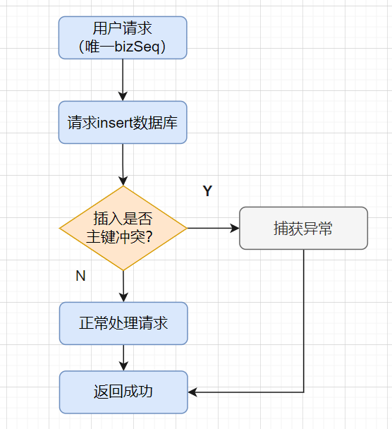

5.2. 直接insert + 主键/唯一索引冲突
在5.1方案中,都会先查一下流水表的交易请求,判断是否存在,然后不存在再插入请求记录。如果重复请求的概率比较低的话,我们可以直接插入请求,利用主键/唯一索引冲突,去判断是重复请求。
流程图如下:
伪代码如下:
* 幂等处理
try{
insert(req);
//拦截是重复请求,直接返回成功
return rsp;
//正常处理请求
dealRequest(req);
return rsp;

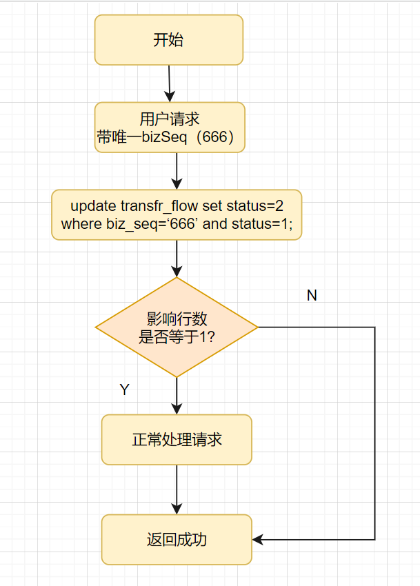

5.3 状态机幂等
很多业务表,都是有状态的,比如转账流水表,就会有0-待处理,1-处理中、2-成功、3-失败状态
。转账流水更新的时候,都会涉及流水状态更新,即涉及状态机 (即状态变更图)。我们可以利用状态机实现幂等,一起来看下它是怎么实现的。
比如转账成功后,把处理中的转账流水更新为成功状态,SQL这么写:
update transfr_flow set status=2 where biz_seq=‘666’ and status=1;
简要流程图如下:
伪代码实现如下:
Rsp idempotentTransfer(Request req){
String bizSeq = req.getBizSeq();
int rows= "update transfr_flow set status=2 where biz_seq=#{bizSeq} and status=1;"
if(rows==1){
log.info(“更新成功,可以处理该请求”);
//其他业务逻辑处理
return rsp;
}else if(rows==0){
log.info(“更新不成功,不处理该请求”);
//不处理,直接返回
return rsp;
log.warn("数据异常")
return rsp:
状态机是怎么实现幂等的呢?
第1次请求来时,bizSeq流水号是
666
,该流水的状态是处理中,值是1
,要更新为2-成功的状态
,所以该update语句可以正常更新数据,sql执行结果的影响行数是1,流水状态最后变成了2。第2请求也过来了,如果它的流水号还是
666
,因为该流水状态已经2-成功的状态
了,所以更新结果是0,不会再处理业务逻辑,接口直接返回。

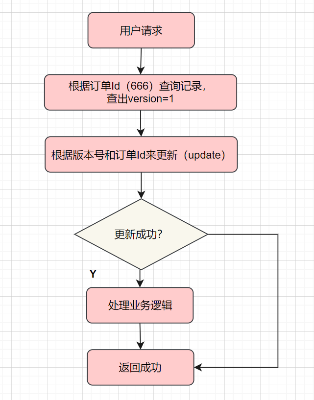

5.7 乐观锁
悲观锁有性能问题,可以试下乐观锁。
什么是乐观锁?
乐观锁在操作数据时,则非常乐观,认为别人不会同时在修改数据,因此乐观锁不会上锁。只是在执行更新的时候判断一下,在此期间别人是否修改了数据。
怎样实现乐观锁呢?
就是给表的加多一列
version
版本号,每次更新记录version
都升级一下(version=version+1
)。具体流程就是先查出当前的版本号version
,然后去更新修改数据时,确认下是不是刚刚查出的版本号,如果是才执行更新
比如,我们更新前,先查下数据,查出的版本号是version =1
select order_id,version from order where order_id='666';
然后使用version =1
和订单Id
一起作为条件,再去更新
update order set version = version +1,status='P' where order_id='666' and version =1
最后更新成功,才可以处理业务逻辑,如果更新失败,默认为重复请求,直接返回。
流程图如下:
为什么版本号建议自增的呢?
因为乐观锁存在ABA的问题,如果version版本一直是自增的就不会出现ABA的情况啦。

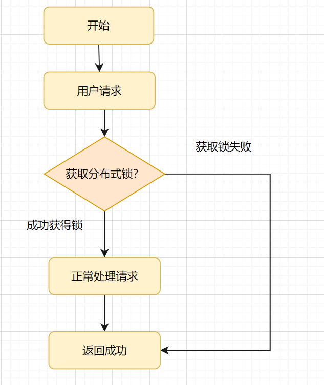

5.8 分布式锁
分布式锁实现幂等性的逻辑就是,请求过来时,先去尝试获得分布式锁,如果获得成功,就执行业务逻辑,反之获取失败的话,就舍弃请求直接返回成功。执行流程如下图所示:
分布式锁可以使用Redis,也可以使用ZooKeeper,不过还是Redis相对好点,因为较轻量级。
Redis分布式锁,可以使用命令
SET EX PX NX + 唯一流水号
实现,分布式锁的key
必须为业务的唯一标识哈Redis执行设置key的动作时,要设置过期时间哈,这个过期时间不能太短,太短拦截不了重复请求,也不能设置太长,会占存储空间。
