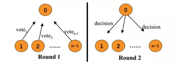

两阶段提交
Two-phase Commit(2PC):保证一个事务跨越多个节点时保持 ACID 特性;
 两类节点:协调者(Coordinator)和参与者(Participants),协调者只有一个,参与者可以有多个。
过程:
1.准备阶段:协调者询问参与者事务是否执行成功;
2.提交阶段:如果事务在每个参与者上都执行成功,协调者发送通知让参与者提交事务;否则,协调者发送通知让参与者回滚事务。
 需要注意的是,在准备阶段,参与者执行了事务,但是还未提交。只有在提交阶段接收到协调者发来的通知后,才进行提交或者回滚。
 存在的问题
参与者发生故障。解决方案:可以给事务设置一个超时时间,如果某个参与者一直不响应,那么认为事务执行失败。
协调者发生故障。解决方案:将操作日志同步到备用协调者,让备用协调者接替后续工作。

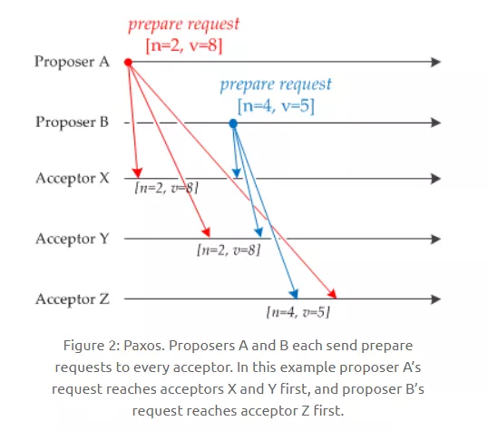

下图演示了两个 Proposer 和三个 Acceptor 的系统中运行该算法的初始过程,每个 Proposer 都会向所有 Acceptor发送提议请求。
 当 Acceptor 接收到一个提议请求,包含的提议为 [n1, v1],并且之前还未接收过提议请求,那么发送一个提议响应,设置当前接收到的提议为 [n1,v1],并且保证以后不会再接受序号小于 n1 的提议。
如下图,Acceptor X 在收到 [n=2, v=8] 的提议请求时,由于之前没有接收过提议,因此就发送一个 [no previous] 的提议响应,并且设置当前接收到的提议为 [n=2, v=8],并且保证以后不会再接受序号小于 2 的提议。其它的 Acceptor 类似。
如果 Acceptor 接受到一个提议请求,包含的提议为 [n2, v2],并且之前已经接收过提议 [n1, v1]。如果 n1 >n2,那么就丢弃该提议请求;否则,发送提议响应,该提议响应包含之前已经接收过的提议 [n1, v1],设置当前接收到的提议为 [n2,v2],并且保证以后不会再接受序号小于 n2 的提议。
如下图,Acceptor Z 收到 Proposer A 发来的 [n=2, v=8] 的提议请求,由于之前已经接收过 [n=4, v=5] 的提议,并且 n > 2,因此就抛弃该提议请求;Acceptor X 收到 Proposer B 发来的 [n=4, v=5] 的提议请求,因为之前接收到的提议为 [n=2, v=8],并且 2 <= 4,因此就发送 [n=2, v=8] 的提议响应,设置当前接收到的提议为 [n=4,v=5],并且保证以后不会再接受序号小于 4 的提议。Acceptor Y 类似。

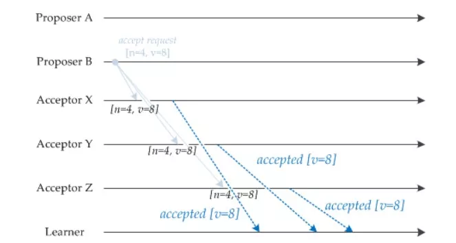

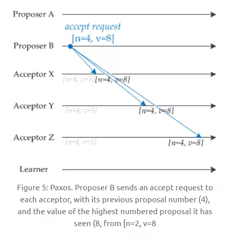

Proposer B 过后也收到了两个提议响应,因此也开始发送接受请求。需要注意的是,接受请求的 v 需要取它收到的最大 v 值,也就是 8。因此它发送[n=4, v=8] 的接受请求。
 Acceptor 接收到接受请求时,如果序号大于等于该 Acceptor 承诺的最小序号,那么就发送通知给所有的 Learner。当 Learner 发现有大多数的 Acceptor 接收了某个提议,那么该提议的提议值就被 Paxos 选择出来。
