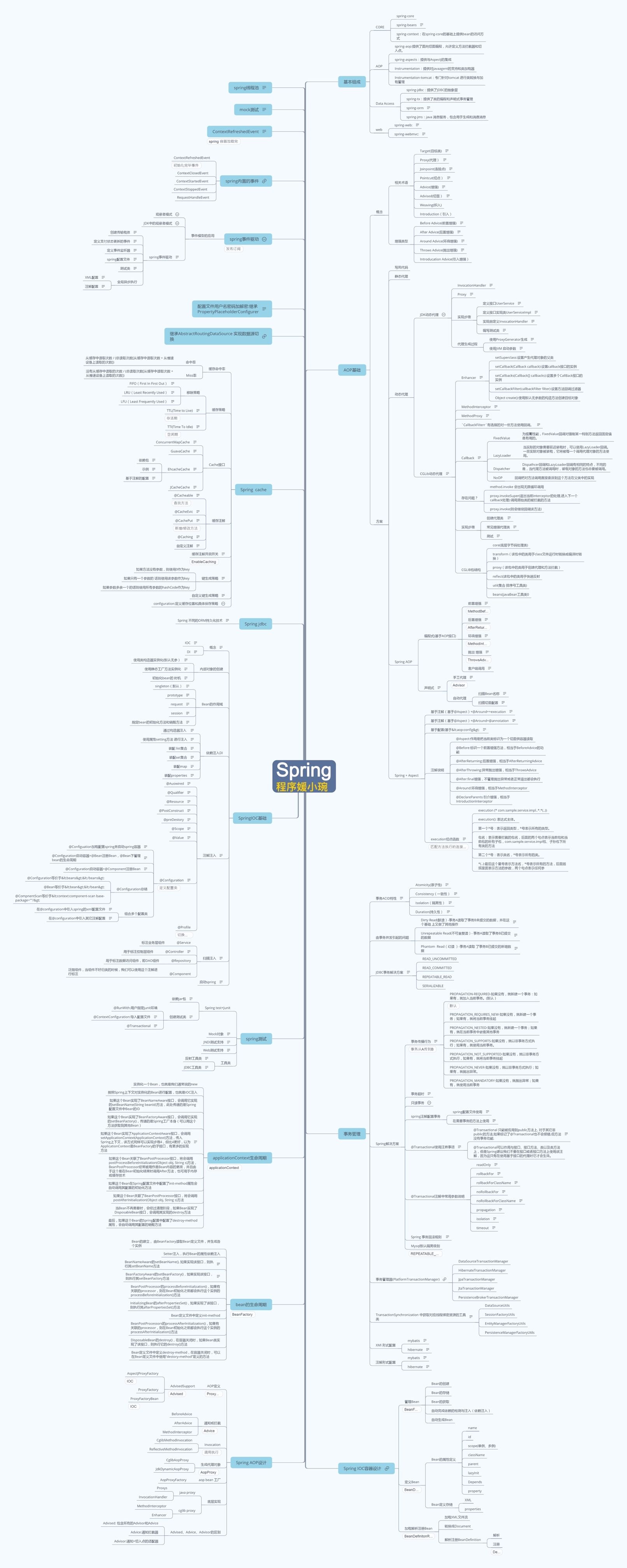

我这边整理了一份:Spring全家桶系列,Java的系统化资料,(包括Java核心知识点、面试专题和20年最新的互联网真题、电子书等)有需要的朋友可以点击这里领取
