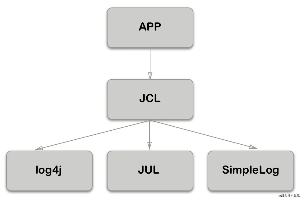

4.Apache见此,开发了JCL(Jakarta Commons Logging),即commons-logging-xx.jar。它只提供一套通用的日志接口api,并不提供日志的实现。很好的设计原则嘛,依赖抽象而非实现。这样应用程序可以在运行时选择自己想要的日志实现组件。

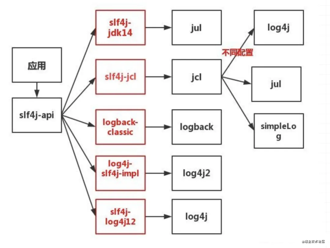

因为当时Java的日志组件比较混乱繁杂,Ceki Gülcü推出slf4j后,也相应为行业中各个主流日志组件推出了slf4j的适配

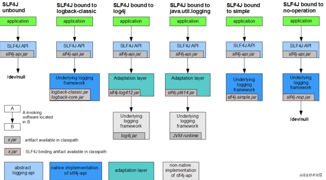

图的意思为如果你想用slf4j作为日志门面的话,你如何去配合使用其他日志实现组件,这里说明一下(注意jar包名缺少了版本号,在找版本时也要注意版本之间是否兼容)
1.slf4j + logback slf4j-api.jar + logback-classic.jar + logback-core.jar
2.slf4j + log4j slf4j-api.jar + slf4j-log4j12.jar + log4j.jar
3.slf4j + jul slf4j-api.jar + slf4j-jdk14.jar
4.也可以只用slf4j无日志实现 slf4j-api.jar + slf4j-nop.jar
SLF4J的适配
slf4j支持各种适配,无论你现在是用哪种日志组件,你都可以通过slf4j的适配器来使用上slf4j。只要你切换到了slf4j,那么再通过slf4j用上实现组件,即上面说的。

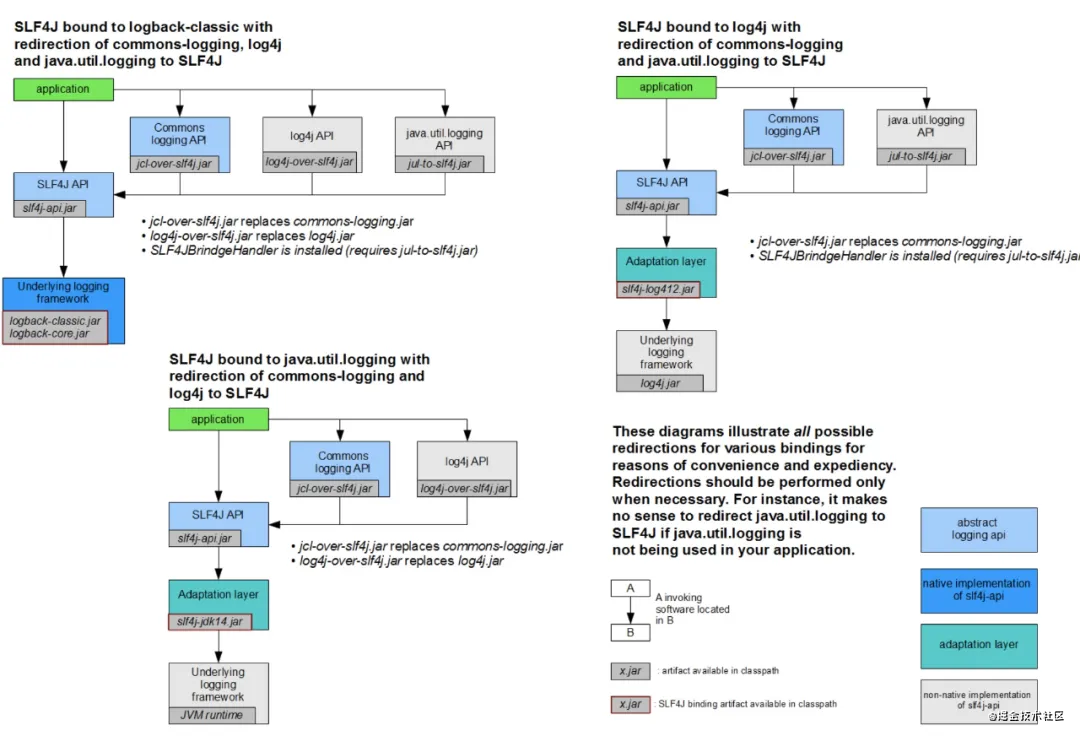

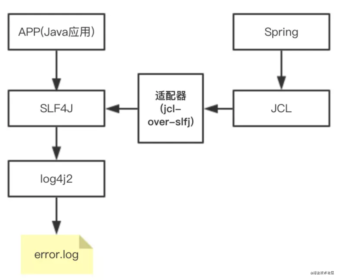

让Spring统一输出
这就是为了对slf4j的适配做一个例子说明。Spring是用JCL作为日志门面的,那我们的应用是slf4j + logback,怎么让Spring也用到logback作为日志输出呢?这样的好处就是我们可以统一项目内的其他模块、框架的日志输出(日志格式,日志文件,存放路径等,以及其他slf4j支持的功能) 很简单,就是加入jcl-over-slf4j.jar就好了。我又盗了一个图来说明
适配思路
其实很简单,你首先确认需要统一日志的模块、框架是使用哪个日志组件的,然后再找到sfl4j的适配器。
记得去掉无用的日志实现组件,只保留你要用的。
