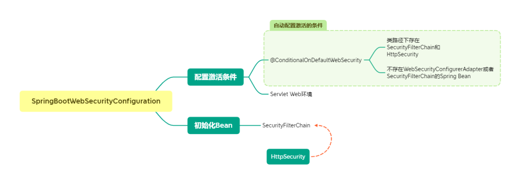

SpringBootWebSecurityConfiguration
上面两个疑问的答案就在配置类SpringBootWebSecurityConfiguration中。你可以按照下面这个思维导图去理解这个自动配置:bb0272b97cadbc8035555c572b6f3b0e.png
SpringBootWebSecurityConfiguration为Spring Boot应用提供了一套默认的Spring Security配置。
  1. @Bean
  2.  @Order(SecurityProperties.BASIC_AUTH_ORDER)
  3.  SecurityFilterChain defaultSecurityFilterChain(HttpSecurity http) throws Exception {
  4.   http.authorizeRequests().anyRequest().authenticated().and().formLogin().and().httpBasic();
  5.   return http.build();
  6.  }
这里的配置为:所有的请求都必须是认证用户发起的,同时开启表单登录功能以及Http Basic Authentication认证功能。我们访问/foo/bar时需要登录认证并且能够进行表单登录就是这个配置起作用了。这个是我们日常开发需要自定义的,在HttpSecurity相关的文章中胖哥也进行了讲解。这个SecurityFilterChain到底是什么呢?

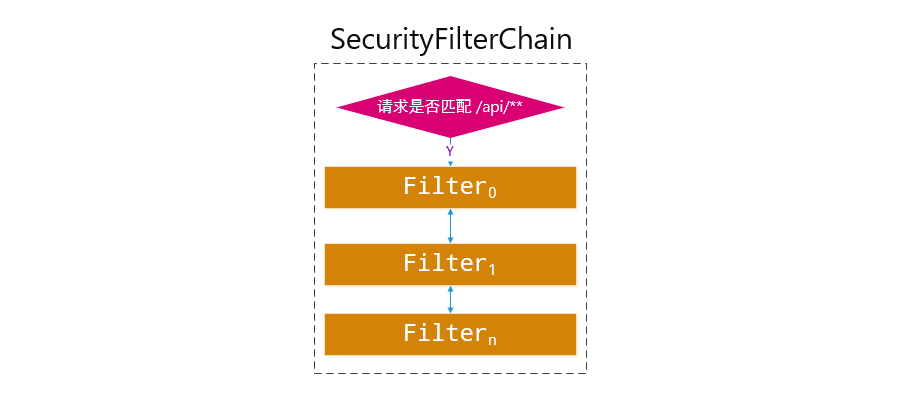

SecurityFilterChain
从上面看得出HttpSecurity就是一个构建类,它的使命就是构建出一个SecurityFilterChain:
  1. public interface SecurityFilterChain {
  2.    //  当前请求是否匹配
  3.  boolean matches(HttpServletRequest request);
  4.     // 一揽子过滤器组成的有序过滤器链
  5.  List<Filter> getFilters();
  6. }
当一个请求HttpServletRequest进入SecurityFilterChain时,会通过matches方法来确定是否满足条件进入过滤器链。就好比你是VIP走的是VIP通道,享受的是VIP的一系列待遇;你是普通用户,就走普通用户的通道并享受普通用户的待遇。167645d781e666ff18a6443ea6bcb1b3.png不管用户是哪种角色,都走的是一个过滤器链,一个应用中存在1-n个SecurityFilterChain。那谁来管理多个SecurityFilterChain呢?
记住这个公式HttpSecurity ->SecurityFilterChain。

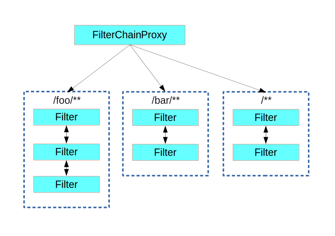

FilterChainProxy
FilterChainProxy是一个GenericFilterBean(即使Servlet Filter又是Spring Bean),它管理了所有注入Spring IoC容器的SecurityFilterChain。在我刚接触Spring Security的时候是这样配置FilterChainProxy的:
  1. <bean id="myfilterChainProxy" class="org.springframework.security.web.FilterChainProxy">
  2.         <constructor-arg>
  3.             <util:list>
  4.                 <security:filter-chain pattern="/do/not/filter*" filters="none"/>
  5.                 <security:filter-chain pattern="/**" filters="filter1,filter2,filter3"/>
  6.             </util:list>
  7.         </constructor-arg>
  8.     </bean>
根据不同的请求路径匹配走不同的SecurityFilterChain。下面是示意图:eb5af7ee5b9576180943d50a6a73e91c.png后面还会对遇到这个类,现在你只需要明白上面这个图就行了。
请注意:在同一过滤器链中不建议有多个FilterChainProxy实例,而且不应将其作为单纯的过滤器使用,它只应该承担管理SecurityFilterChain的功能。
