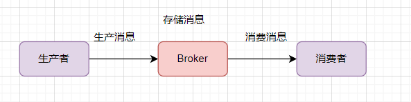

你可以把消息队列理解为一个使用队列来通信的组件。它的本质,就是个转发器,包含发消息、存消息、消费消息的过程。最简单的消息队列模型如下:

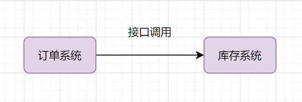

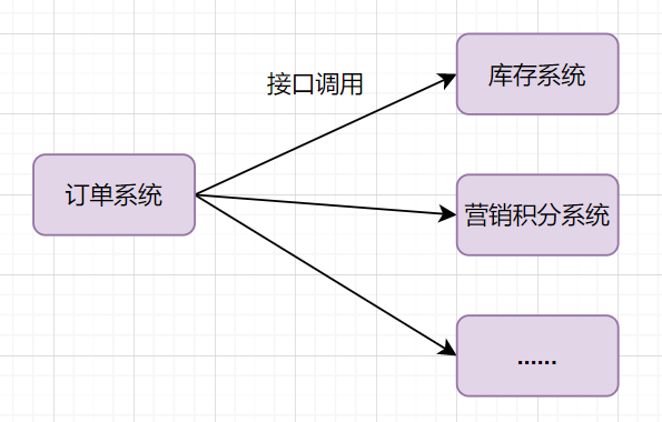

举个常见业务场景:下单扣库存,用户下单后,订单系统去通知库存系统扣减。传统的做法就是订单系统直接调用库存系统:
如果库存系统无法访问,下单就会失败,订单和库存系统存在耦合关系
如果业务又接入一个营销积分服务,那订单下游系统要扩充,如果未来接入越来越多的下游系统,那订单系统代码需要经常修改

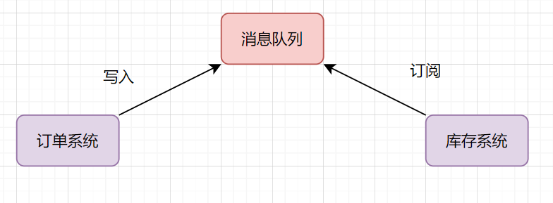

如何解决这个问题呢?可以引入消息队列
订单系统:用户下单后,消息写入到消息队列,返回下单成功
库存系统:订阅下单消息,获取下单信息,进行库存扣减操作。

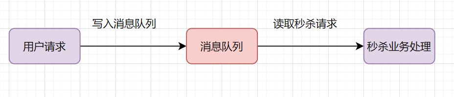

2.2 流量削峰
流量削峰也是消息队列的常用场景。我们做秒杀实现的时候,需要避免流量暴涨,打垮应用系统的风险。可以在应用前面加入消息队列。
假设秒杀系统每秒最多可以处理2k
个请求,每秒却有5k
的请求过来,可以引入消息队列,秒杀系统每秒从消息队列拉2k请求处理得了。
有些伙伴担心这样会出现消息积压的问题,
首先秒杀活动不会每时每刻都那么多请求过来,高峰期过去后,积压的请求可以慢慢处理;
其次,如果消息队列长度超过最大数量,可以直接抛弃用户请求或跳转到错误页面;

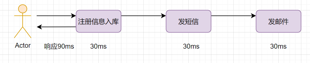

2.3 异步处理

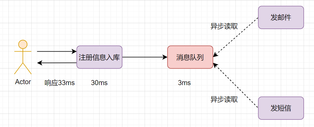

我们经常会遇到这样的业务场景:用户注册成功后,给它发个短信和发个邮件。
如果注册信息入库是30ms,发短信、邮件也是30ms,三个动作串行执行的话,会比较耗时,响应90ms:
如果采用并行执行的方式,可以减少响应时间。注册信息入库后,同时异步发短信和邮件。如何实现异步呢,用消息队列即可,就是说,注册信息入库成功后,写入到消息队列(这个一般比较快,如只需要3ms),然后异步读取发邮件和短信。

一个消息从生产者产生,到被消费者消费,主要经过这3个过程:
因此如何保证MQ不丢失消息,可以从这三个阶段阐述:

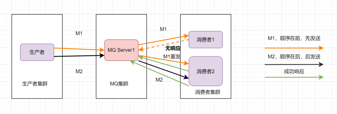

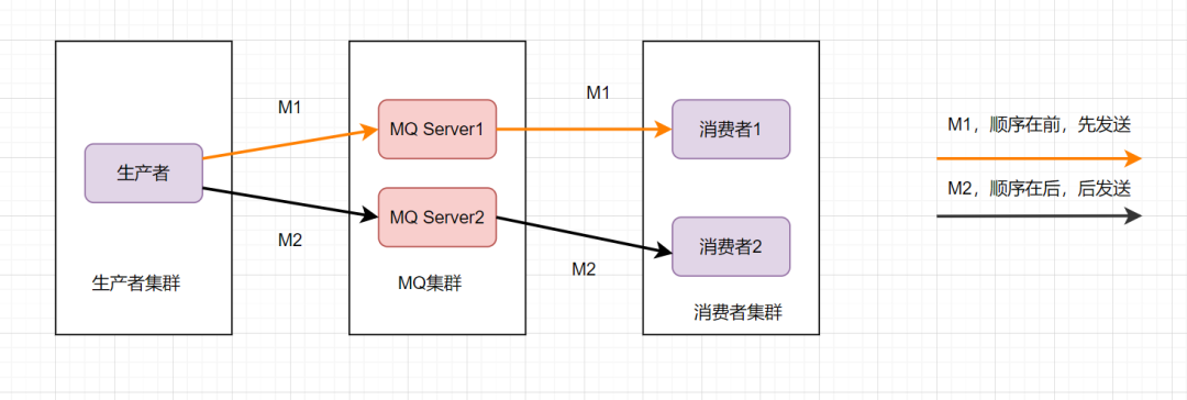

4. 消息队列如何保证消息的顺序性。

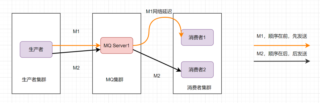

消息的有序性,就是指可以按照消息的发送顺序来消费。有些业务对消息的顺序是有要求的,比如先下单再付款,最后再完成订单,这样等。假设生产者先后产生了两条消息,分别是下单消息(M1),付款消息(M2),M1比M2先产生,如何保证M1比M2先被消费呢。
为了保证消息的顺序性,可以将M1、M2发送到同一个Server上,当M1发送完收到ack后,M2再发送。如图:
这样还是可能会有问题,因为从MQ服务器到消费端,可能存在网络延迟,虽然M1先发送,但是它比M2晚到。
那还能怎么办才能保证消息的顺序性呢?将M1和M2发往同一个消费者,且发送M1后,等到消费端ACK成功后,才发送M2就得了。
消息队列保证顺序性整体思路就是这样啦。比如Kafka的全局有序消息,就是这种思想的体现: 就是生产者发消息时,1个Topic
只能对应1个Partition
,一个 Consumer
,内部单线程消费。
但是这样吞吐量太低,一般保证消息局部有序即可。在发消息的时候指定Partition Key
,Kafka对其进行Hash计算,根据计算结果决定放入哪个Partition
。这样Partition Key相同的消息会放在同一个Partition。然后多消费者单线程消费指定的Partition。
