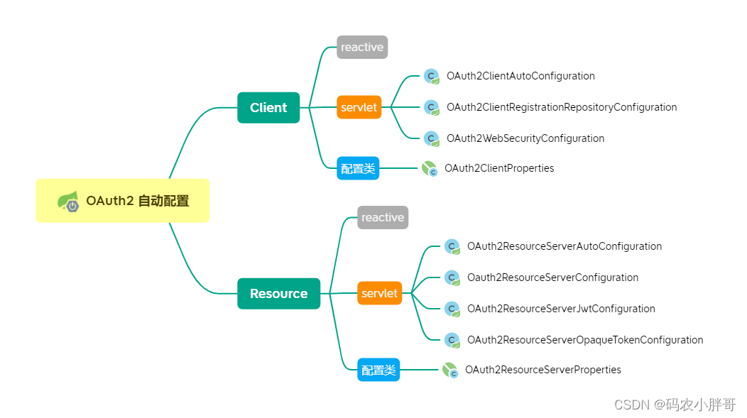

Spring Boot中关于OAuth2的自动化配置在spring-boot-autoconfigure依赖下的org.springframework.boot.autoconfigure.security.oauth2包路径下,包含了客户端和资源服务器两部分:
reactive指的是Spring Webflux体系,等流行起来了再说。
客户端自动配置分析
